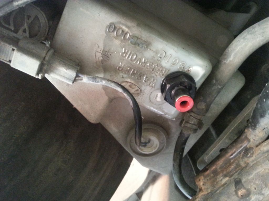

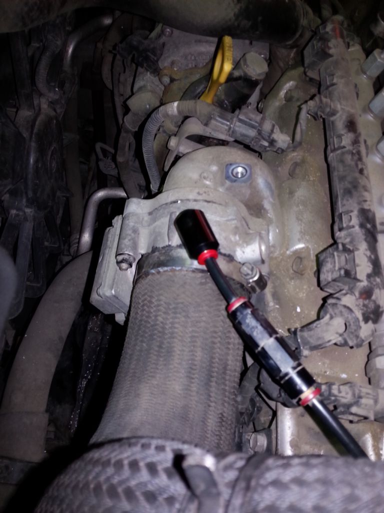

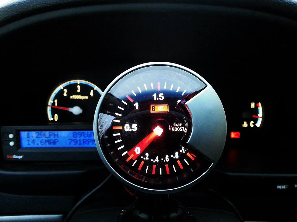

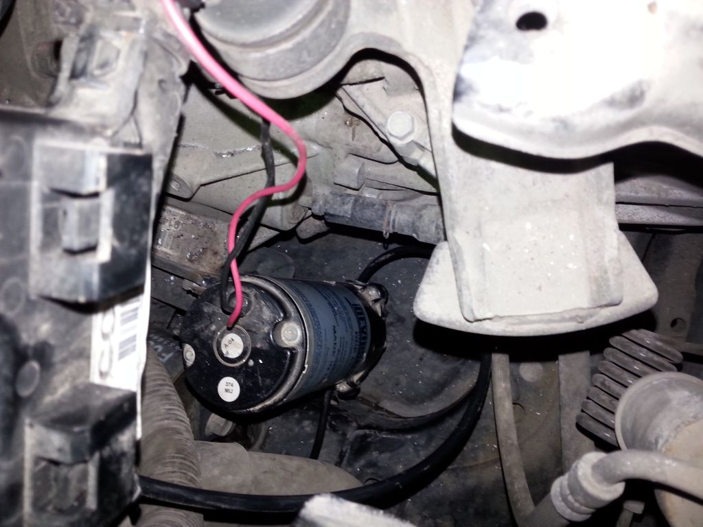

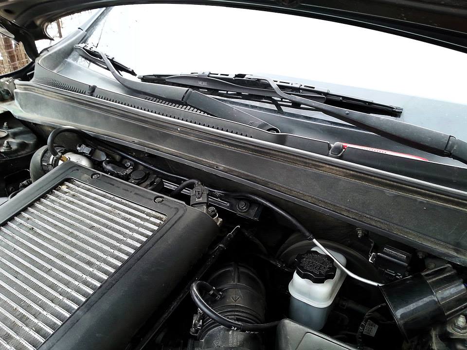

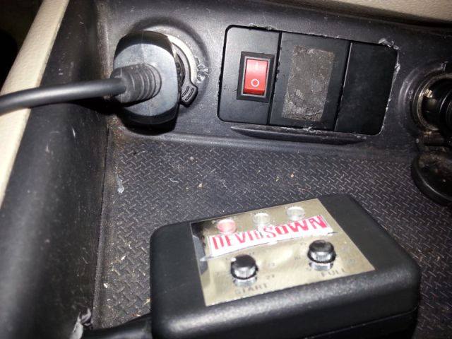

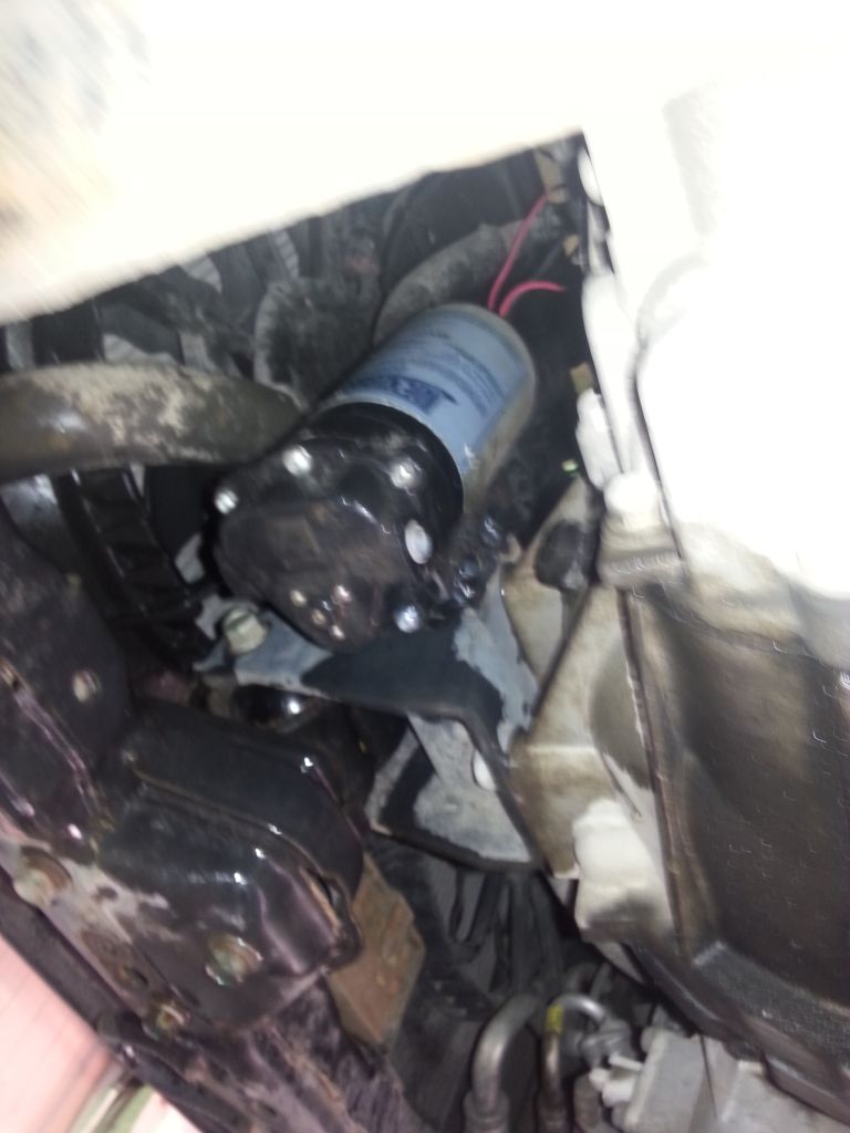

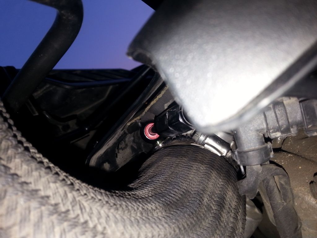

Big.Ursu Postat Februarie 14, 2014 Autor Partajează Postat Februarie 14, 2014 Re: Nou posesor de Patrol Zapada s-a cam dus din Craiova, se pare ca si marile friguri, un scurt rezumat: - din septembrie pana acum, peste 5.000km - completat aprox. 400ml ulei, din care de 80% din acestia se ocupa catch-canul - montarea unui intrerupator al releului de la bujii functioneaza fara bai de mai bine de 2.000km - abia asteptam vremea si mai faina sa facem schimburile de zeama si filtre - l-am vaduvit pe Urs de pompa de injectie de apa, s-a mutat la civila acum - dar curand va avea o pompa noua :) - foarte multumit de KM2-uri, de modul in care s-au comportat in zapada si noroi - cred ca am ajuns la un consum de 15% in oras pe vremurile astea - troliul a prins foarte bine unui vecin si unui coleg de birou ... eu astept inca berea.. Si daca tot sunt la rezumate, de la BigUrsu inspiratie la civila aplicatie...injectia de apa + alcool tehnic denaturat. NADS Fitted Pentru mine, disputa stiinta vs religie s-a incheiat atunci cand pe biserica a aparut paratraznetul. Cel mai bun sex oral mi-l ofera gura lumii. Link spre comentariu Distribuie pe alte site-uri Alte opțiuni partajare...
cgd Postat Februarie 15, 2014 Partajează Postat Februarie 15, 2014 Re: Nou posesor de Patrol Salut Apa o injectezi in gitul galeriei de admisie? multumesc. Link spre comentariu Distribuie pe alte site-uri Alte opțiuni partajare...
Big.Ursu Postat Februarie 15, 2014 Autor Partajează Postat Februarie 15, 2014 Re: Nou posesor de Patrol Salut Apa o injectezi in gitul galeriei de admisie? multumesc. da. In cazul meu chiar in clapeta de acceleratie. NADS Fitted Pentru mine, disputa stiinta vs religie s-a incheiat atunci cand pe biserica a aparut paratraznetul. Cel mai bun sex oral mi-l ofera gura lumii. Link spre comentariu Distribuie pe alte site-uri Alte opțiuni partajare...
Big.Ursu Postat Martie 6, 2014 Autor Partajează Postat Martie 6, 2014 Re: Nou posesor de Patrol Facuram si noi 296.000km si avusaram niste momente asa mai ciudate dupa schimbul de filtre. Acum au trecut. Dupa schimbul de filtre si ulei, am avut o scadere a parametrului ICV (injection control valve) de la 54% (cat era la relanti) la 44% (normal este intre 50% si 70%, la temperatura de functionare a motorului). Am presupus ca este de la filtrul de combustibil (Jackoparts, folosesc de 2 ani). Am pus un Mahle si situatia s-a inrautatit si mai tare (a scazut la 34%, in forja ajungea la 27%). Evident, masina mai puturoasa decat de obicei (nu ca inainte ar fi fost vreun muscle car, dar totusi). Am luat din gunoi Jackoparts, am montat pe masina, acelasi lucru ca si cu Mahle. Am schimbat (iarasi) uleiul + filtru, revenit la parametrul de 44%. Dupa 200km facuti cu masina, miracol...totul este inapoi la normal. Cea mai rationala explicatie ar fi niscai aer pe sistemul de alimentare...dar totusi...200km sa dispara mi se pare cam mult. Ce nu am inteles in ecuatia asta, de ce dupa schimbarea uleiului s-a revenit la starea de avarie "initiala"... NADS Fitted Pentru mine, disputa stiinta vs religie s-a incheiat atunci cand pe biserica a aparut paratraznetul. Cel mai bun sex oral mi-l ofera gura lumii. Link spre comentariu Distribuie pe alte site-uri Alte opțiuni partajare...
Big.Ursu Postat Martie 27, 2014 Autor Partajează Postat Martie 27, 2014 Re: Nou posesor de Patrol Aproape 297.000km si am schimbat bucsile de la bara panhard fata. Erau duse, in special cea mica. Am schimbat si bara de conexiune (a mea era stramba...oare de ce ? :) ) si capetele de bara (multam @Yonutz !). Geometria facuta cu sfoara, merge ... snur :) Am schimbat si uleiul in grupul spate (pe fata l-am schimbat anul trecut) si in cutii. Cel din grupul spate a iesit negru bezna, fara span, un pic de span f. fin a iesit de la cutia de viteze, insa uleiul a fost curat. NADS Fitted Pentru mine, disputa stiinta vs religie s-a incheiat atunci cand pe biserica a aparut paratraznetul. Cel mai bun sex oral mi-l ofera gura lumii. Link spre comentariu Distribuie pe alte site-uri Alte opțiuni partajare...
