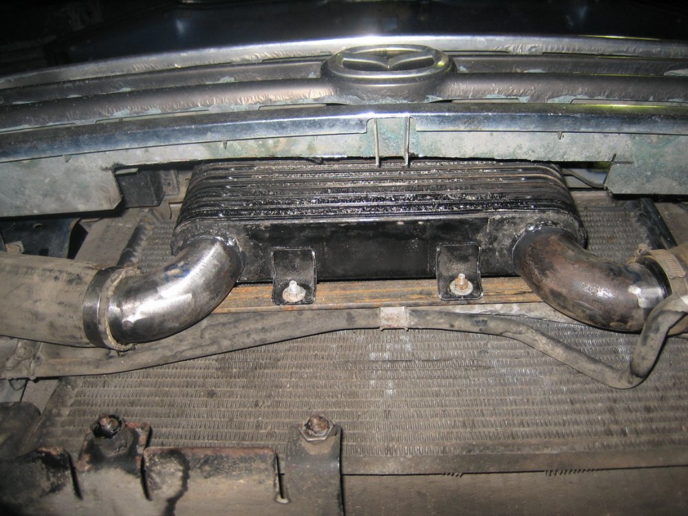

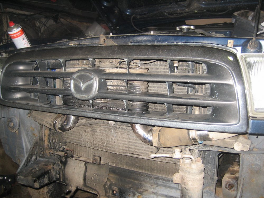

Ridicarea intercoolerului e rezolvata stralucit si e bine de imitat chiar daca au inlocuit intercoolerulul dar din pacate cu placa de troliu au zbarcit-o rau - jumatate din prindere e pe caroserie , fapt inadmisibil ...la prima troliere mai mult strica caroseria - asa nuuu .
Cat despre ranger T6 ... e alta masina ....

Eu am renuntat la montaea troliului pentru ca nu face masina d-alea si daca face o sa-l pun . Insa , tot ce trebuie pentru montajul CORECT este pe masina , de poate , prinderi sunt disponibile trebuie doar sa te uiti ca sunt acolo zone disponibile din sasiu , fara suduri sau piese adaudate pe sasiu , fara nici macar o gaurire si fara nici o inlocuire de suruburi de pe la caseta au semicaseta .
Pana atunci am ridicat intercoolerul ca in bara am pus doua proiectoare dreptunghiulare de cate 20 cm / 40 W bucata si am facut-o rautate mica undercover .
Nu trebuie nici o tubulatura cumparata ca nu ai la ce s-o folosesti , e mult de lucru cu ce ai deja pe masina si doar putine piese adaugate - doua furtune de 15cm si o buca de platbanda de 72 cem ...

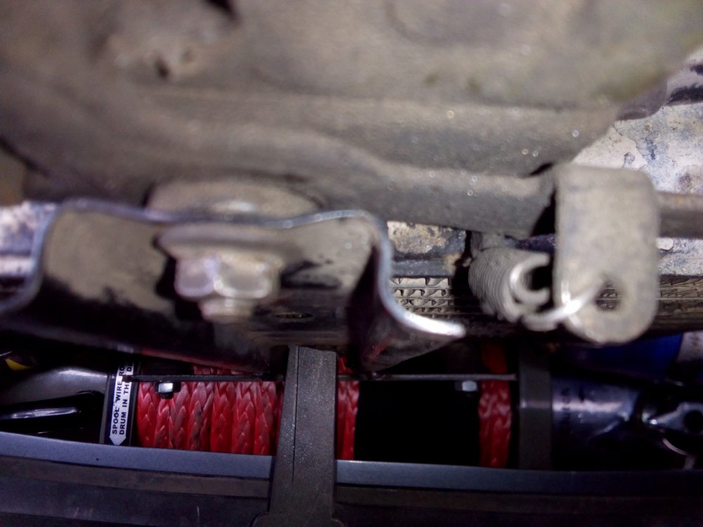

Am trimis cate ceva pe mail ... milostiveste-le cu redimensionarea ca rasnita mea a trecut printr-un upgrade si tocmai d-aia n-are ... daca ai intrebari pe subiect scoate-ma la tabla , voi incerca sa iau nota buna .
Link to comment
Share on other sites

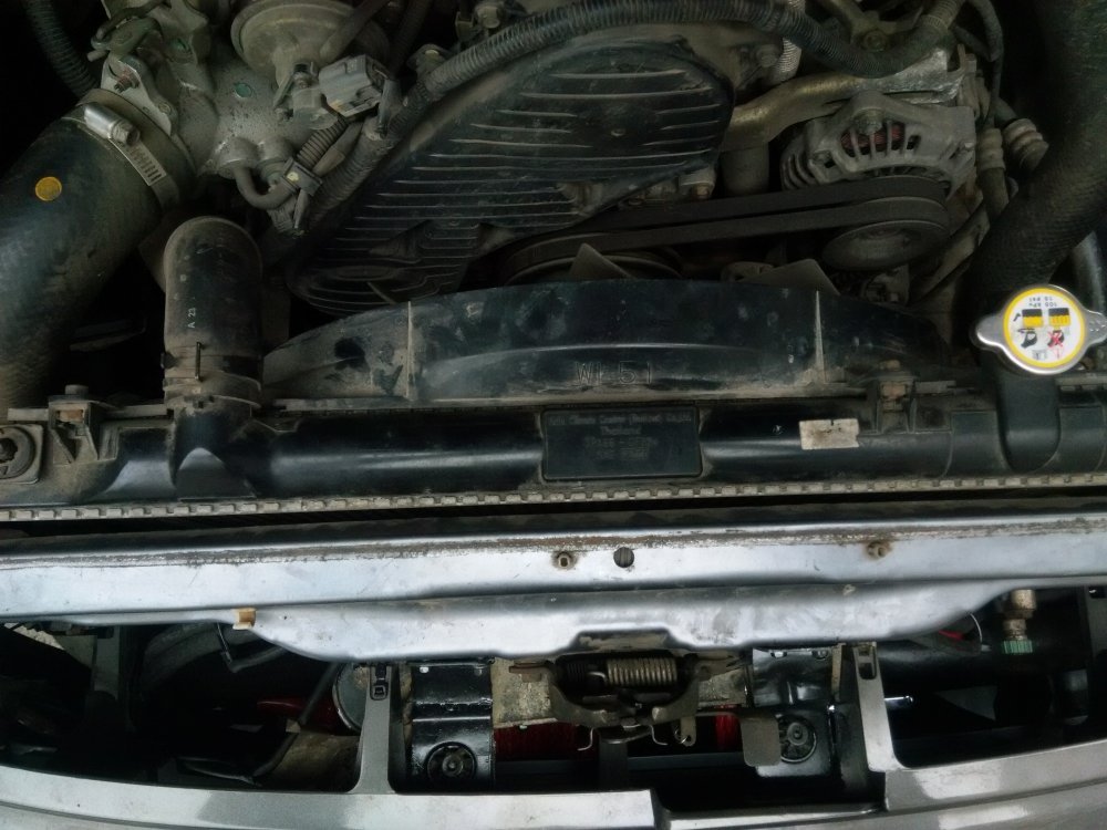

Re: Mazda B2500 4x4
Deci l-ai intors :h5

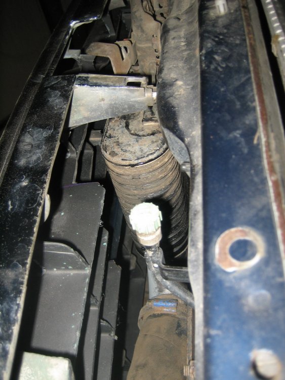

Ca inaltime, intra un troliu sub tevi?
Poze @Cos
1218262663_IMG_0723(2).thumb.JPG.4e7b2542e1e3ae82b668309fe19da2da.JPG119043856_IMG_0724(2).thumb.JPG.6ff8ffa88583bb9acbd1467de641fa71.JPG1763186934_IMG_0725(2).thumb.JPG.97cd8c6339428f47ee81705629ce97bc.JPG1996847291_IMG_0726(2).thumb.JPG.5cef180191a6fbf21b1313c26ac8e763.JPG1339898502_IMG_0727(2).thumb.JPG.662c7e74ebb32577d1f439781d23f95e.JPG2048809185_IMG_0728(2).thumb.JPG.25e5ff011e9bb3f630821d7abb5e4281.JPG
S. Maugham: „Psihologia proletarului este următoarea: cu cei mari este slugarnic, celor mici li se pişă în cap.“
Link to comment
Re: Mazda B2500 4x4
Da .
Este mai mult de 20 cm .
Am facut un upgrade la un intercooler mai mare ( BT50 ) dar am revenit la cel original ( chiar daca e putintel ciufulit inca e etans ) pentru ca era in plan un troliu dar planul deocamdata stationeaza pana la o noua reveneala la intentie . Pentru moment ramane fara .
Nu se vede ( n-am poze cu detaliul ) a treia prindere de la mecanismul de inzavorare pentru capota care e foarte necesara .

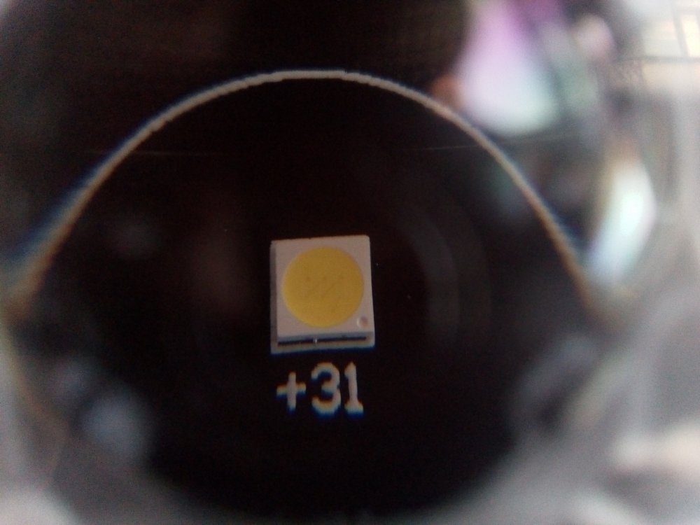

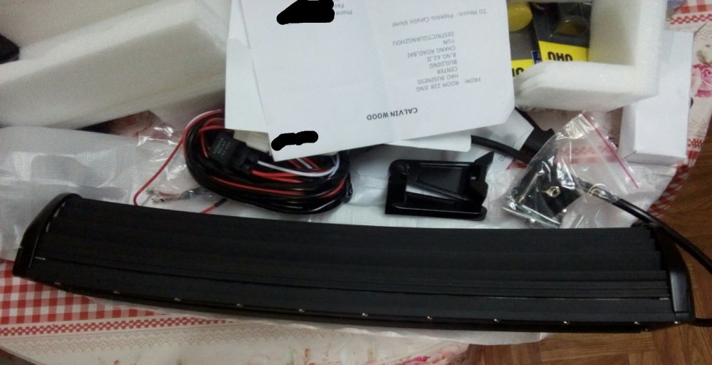

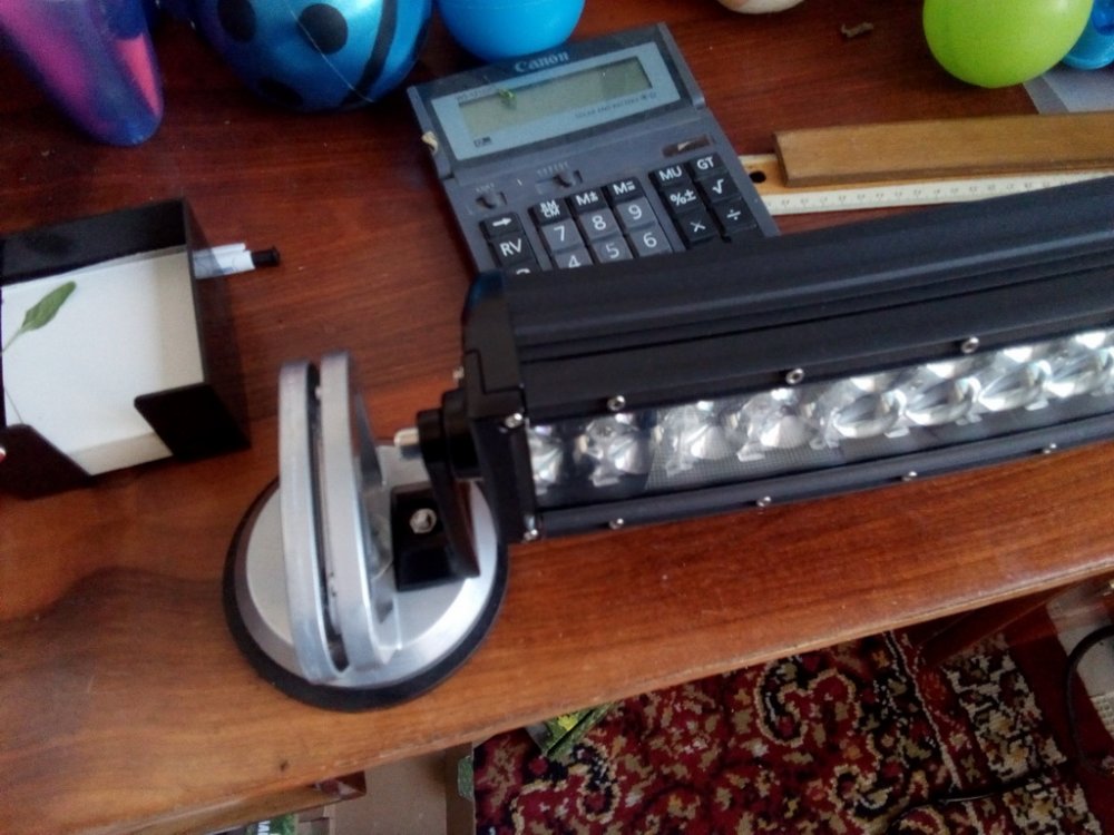

Noua achizitie Led-Bar.
[ATTACH=CONFIG]258548[/ATTACH][ATTACH=CONFIG]258549[/ATTACH]
Incercare de fixare cu ventuze.
IMG_20160206_170649_resize.thumb.jpg.17ff17fa7578e658603fdd103d765d04.jpgIMG_20160206_170655_resize.thumb.jpg.3edc708da49b765b2ae419652fde3383.jpgIMG_20160206_170728_resize.thumb.jpg.e92906509357c2938688a7e9c8c87487.jpg
Asa arata unul din Ledurile din interior, ceea ce ma determina sa cred ca nu are 5W/bucata ci undeva la 2-3W maxim/bucata desi se vad 6 conexiuni

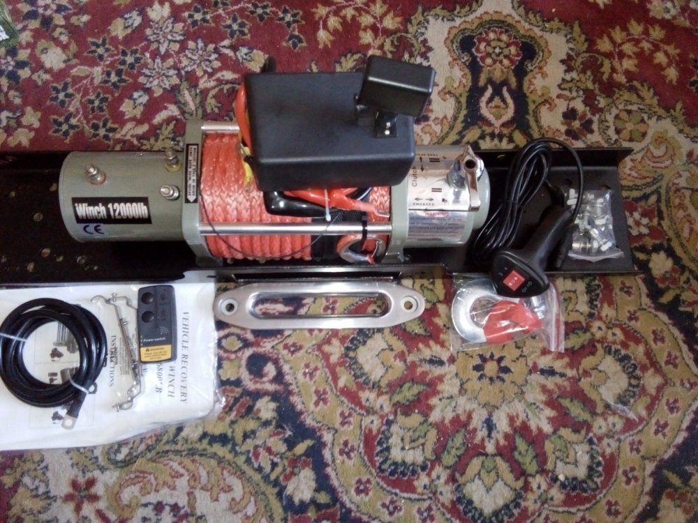

Azi am avut o revelatie schimbatoare de relevatii - masina va primi totusi un troliu pentru ca sa din motivul intemeiat ca m-am dus dimineata s-o scot din camp .... am fost sa scot masina de pe un mare sleau din camp pe unde mai haladuia nauca ca o Mazda in ceata . Cum in vremurile astea tractoarele au roti de 2 metri si cu un ecartament nesimtit de enorm , masina a ramas pe burta fara drept de apel ca fiind o mare ceata mergea incet si noroiu clisos a primit-o mai ceva ca pe un copil la alaptat . Si aia a fost o mare suspendare ingropata , n-am scos-o cu sufa de tractare ca parca trageam de un stalp ... a iesit numai cu sufa elastica de 20 m ( actiune ca la carte - cand s-a intins sufa elastica Patrolul s-a oprit foarte delicatprogresiv amortizat iar Mazda a fost extrasa din marea vagauna fara absolut nici un soc ... oamenii au fost foarte impresionati cat de elegant si nonagresiv te ajuta o sufa elastica ... si eu la fel .... au vrut instant s-o cumpere , am zis in gluma 350 euro si raspunsul prompt a fost 'hai pune-o in bena' ... n-am dat-o ca mi-a fost rusine de mine sa raman orfan de sufa ) .
Adevarul crud e ca la suspensia ei ( amortizoare stock noi , arcuri noi ) incrucisarea maxim admisibila e mica si din pacate nu ajuta deloc ( adica cursa pe fata e de un lat de palma si pe spate un lat+doua deste'... in total fix prea putin ) ... LSD-ul spate e o risipa de ulei scump ca in noroi greu plus o incrucisare de punti a fost total ineficient desi ceva-ceva se cam vedea ( puntea rece nu calda , ulei LS pus de mana mea acum trei luni , pe elevator pare in regula trage vanjos dar cum tot zic , in teren nu misca masina de mi-era o mare ciuda ) , are disperata nevoie de troliu ca altfel e cam neajutorata si e mare pacat ca altfel e o masina cinstita si rezistenta .
Gumele BFG AT modelul nou n-au ajutat prea mult la terenul mai sus pomenit ,
Deci , daca tot am ridicat intercioooleru' ... revenim sa umplem locu' cu un 12 000 lbs ... dansam in continuare (sper ca asa poate reusesc sa dorm si io pana la sasejumate sambata ... poate ... ) . Daca-i asa distractie la bal nu mergem prea degraba la spital ... nu ? ...

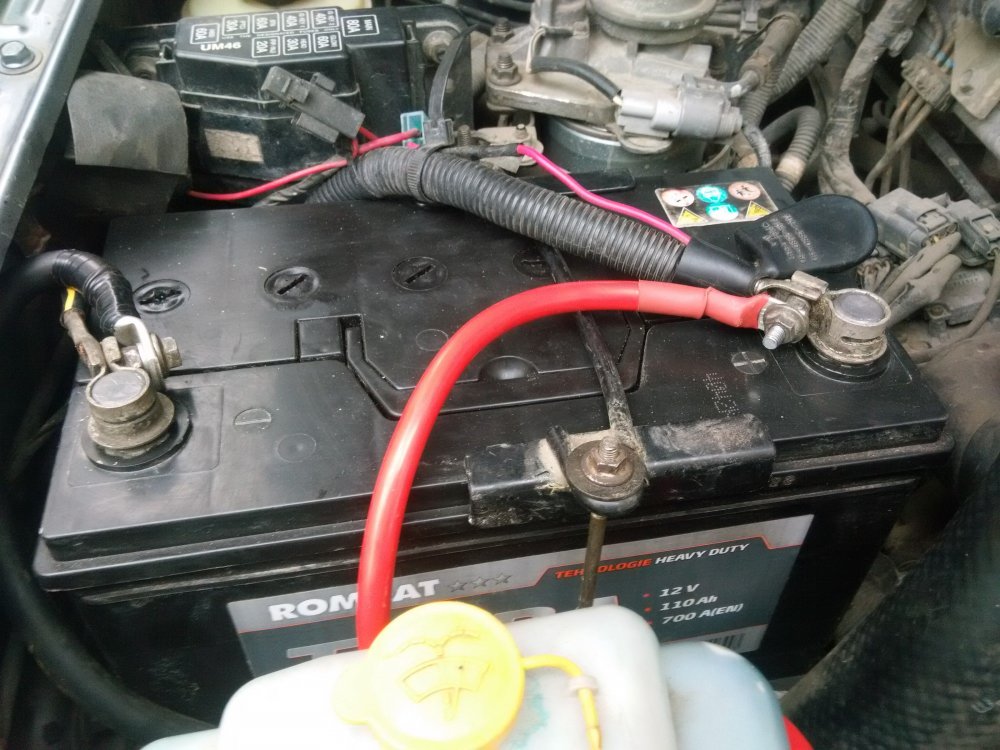

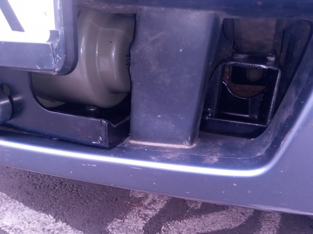

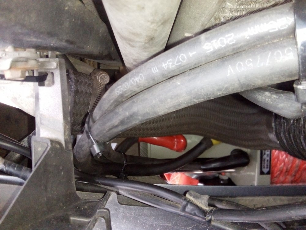

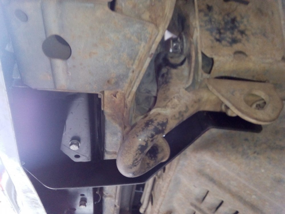

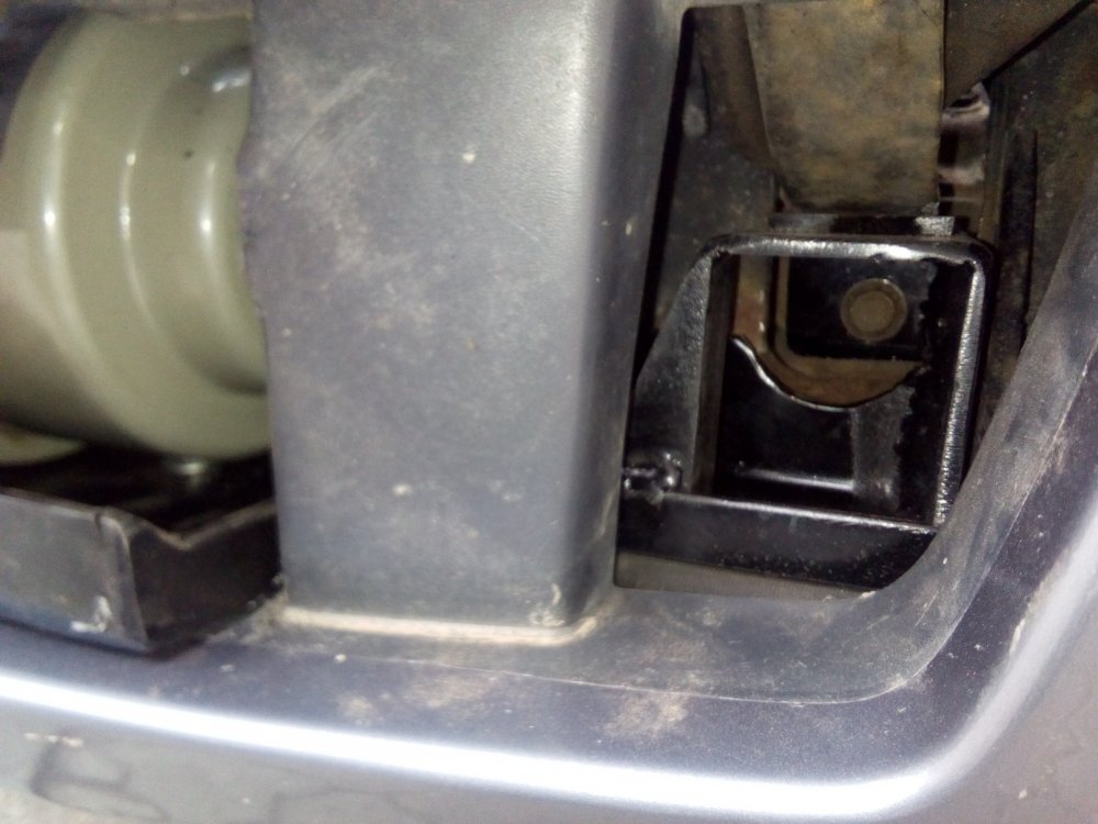

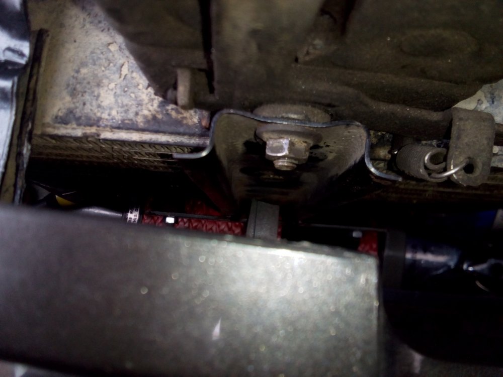

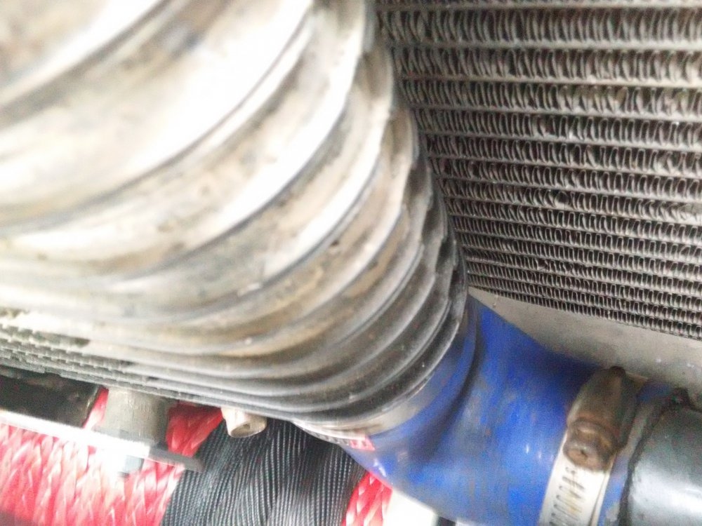

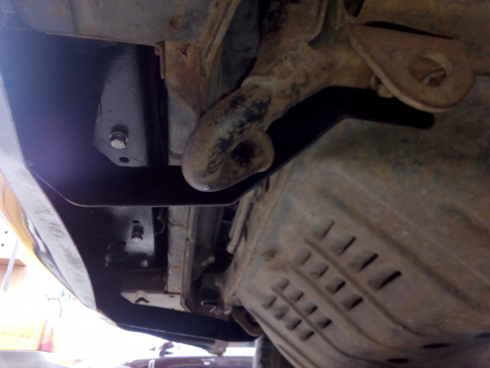

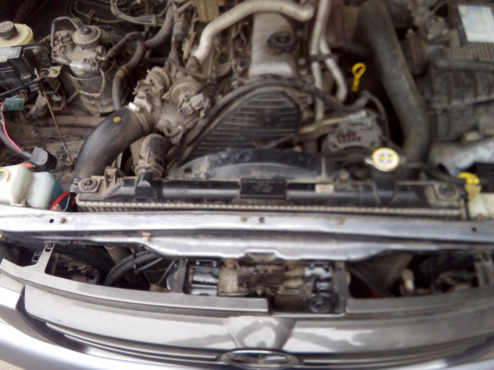

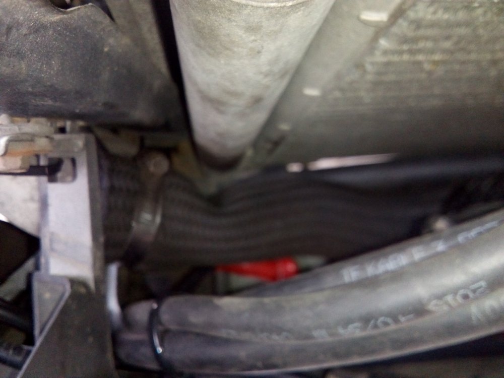

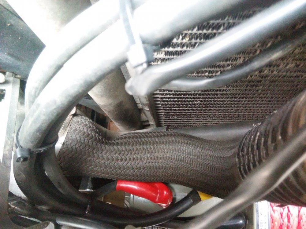

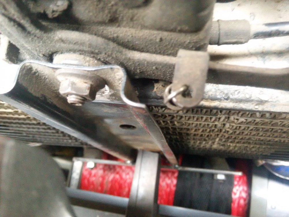

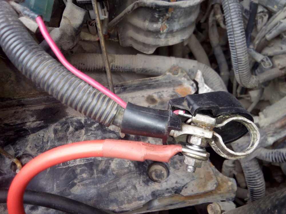

Astazi am reusit sa ajung acasa cu masina:al de la serviceul DOJO Motorsport unde a stat o saptamana pentru montarea troliului.
Daca initial, in prima zi, dupa ce i-am spus lui Cosmin ce vreau si ce trebuie facut, ridicat intercoolerul, mutat cutia de comanda a troliului montare-adaptare suport troliu, mi sa comunicat ca dureaza doua zile si mi sa spus un pret destul de piperat dar am zis eu justificat, astazi mi sa cerut cu 50% in plus pentru ca a trebuit mutat intercoolerul si cutia de comanda :uameni Cand am ajuns la service, Cosmin nu era acolo si nu am avut cum sa-l intreb de ce a spus intai un pret si apoi altul. Prefer sa stau de vorba direct, fata in fata si nu prin telefon. Am platit si am plecat.
Ar fi putut sa-mi spuna din capul locului ca lucrarea dureaza o saptamana si as fi stat linistit dar asa la fiecare doua zile il sunam pe Cosmin care-mi promitea tot a doua zi ca este gata. Cat despre bani, ce sa mai zic, noroc ca aveam pentru alta lucrare.
Colac peste pupaza, plec de la service si pe strada Eminescu am oprit sa cumpar ceva si masina nu a mai pornit. Ii dau telefon lui Cosmin si dupa ce-i spun ca nu am curent in baterie ma pune se verific daca este bateria mea montata pe masina. Desigur, era alta, un jaf. Am asteptat sa trimita bateria mea si dupa montare masina a pornit la sfert. Desigur si-au cerut scuze dar raul fusese facut.
Lucrarea este destul de laborioasa privitor la adaptarea suportului de troliu dar firele si mutarea intercoolerului nu ar fi trebuit sa puna probleme.
Suportul troliului pare bine facut, desi am ceva nelamuriri privitor la niste bride de sub suport, bride facute din tabla de 3mm.
Am mai avut ceva nelamuriri privitor la furtunele de legatura ale intercoolerului, furtune care prezinta fiecare cate o cuta si care in timp, in opinia mea, poate duce la imbatranirea prematura a furtunului. In plus cred ca se reduce si fluxul de aer. Asa o fi?:old Baietii astia isi fac singuri masinile si lucreaza curent cu teava si stiu cum sa o prelucreze, de ce oare nu or fi facut ceva ca lumea? Solutia si executia de montare a intercoolerului facuta de @cos mi sa parut mai bine facuta.
Cablurile mi se par urat pozate iar fixarea pe bornele bateriei destul de subreda. Recunosc ca nici bornele originale nu sunt prea zdravene dar poate se putea gasi o solutie mai buna. In timp poate le voi inlocui.

IMG_20160114_122515.thumb.jpg.760bee67847f39aa9de89a9f473efae8.jpgIMG_20160217_132524.thumb.jpg.4f04f1ade56afcde0c467f37da6bf02c.jpgIMG_20160217_123832.thumb.jpg.169c26245ed68cae729135450712e6dd.jpg[ATTACH=CONFIG]259290[/ATTACH]IMG_20160217_132212.thumb.jpg.106a8daa4a32a0118ae77e077f44705a.jpgIMG_20160217_132259.thumb.jpg.6dd40b9d5f36a96fb1b246ad3c37f57e.jpgIMG_20160217_132259.thumb.jpg.6dd40b9d5f36a96fb1b246ad3c37f57e.jpgIMG_20160217_132144.thumb.jpg.bd395874573b8dd96f365dca6139ed59.jpgIMG_20160217_132519.thumb.jpg.60a178c1cf44b54df4f441530d5c3f9e.jpg[ATTACH=CONFIG]259288[/ATTACH]IMG_20160217_132542.thumb.jpg.b141fc84cfc9996df0849d55912f847a.jpg[ATTACH=CONFIG]259289[/ATTACH]

Re: Mazda B2500 4x4
Doar cele doua bride tin placa de troliu pe sasiu ? Vad si prinderile din ultimele poze , dar mai stiu ca sasiul se termine cu mult inaintea lor ( sau poate ma insel eu )
Sper sa rezolvi si neintelegerea cu colegul nostru cat mai constructiv si amiabil .
Eu as face un antifurt carligului de la troliu ca altfel o sa prinda picioare curand .
