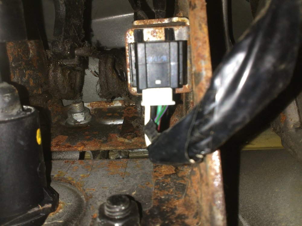

bratu romeo Posted November 22, 2008 Share Posted November 22, 2008 (edited) Am unit aici tot ce exista referitor la ambreiajul de Freelander. Rog nu mai deschideti alte topicuri despre acelasi subiect. Multumesc Mariusg Salut, Se intampla destul de des ca pedala de ambreiaj sa ramana la podea sau sa trebuiasca sa fac pedale ca sa pot selecta o treapta de viteze. In unele zile se intampal de mai multe ori, in altele deloc Exista posibilitatea de aerisire a circuitului ? Multumesc Edited October 3, 2011 by mariusg Land ROver Freelander 2002 Td4 2,0 Link to comment Share on other sites More sharing options...
Guest fender Posted November 22, 2008 Share Posted November 22, 2008 Re: Problema ambreiaj Freelander Da sau nu, depinde de Freelander (motorizare, an fabr.). Oricum, nu e chestie de aerisit. Parerea mea e ca trebuie sa schimbi cilindrul principal de ambreiaj (pompa de ambreiaj). Cu prima ocazie incearca sa citesti regulile forumului. Link to comment Share on other sites More sharing options...

Guest fender Posted November 22, 2008 Share Posted November 22, 2008 Re: Problema ambreiaj Freelander Td4 2002 are surub de purjare a 'cilindrului receptor' (care-i cu tot cu rulment). In el intra doua tevi. Una vine de la cilindrul principal, cealalta e pusa numai ca sa-ti scoata surubul de purjare afara din cutie (ca un prelungitor de surub daca imi e admisa exprimarea). Dar tot nu e manifestare de aer in instalatie (n-ar fi trebuit sa-ti ramana pedala la podea si fenomenul ar trebui sa fie repetitiv). Se stie ca la cilindrul principal e chestie de noroc, nu numai la Freelander. Ai putea avea sansa sa fie prost de cand e nou chiar daca e original. La fel cum ai putea avea sansa sa se rodeze in scurt timp si sa nu mai ai probleme. Pana se lamureste problema tine zilnic ochii pe nivelul lichidului si pe eventualele scurgeri de lichid pe sub masina. N-ai inteles bine cum ca n-ai avea ce cauta pe aici. Link to comment Share on other sites More sharing options...
bratu romeo Posted November 23, 2008 Author Share Posted November 23, 2008 Re: Problema ambreiaj Freelander Banuiam ca teava aceea are de a face cu aerisirea dar nu eram sigur. Nu stiu sa ma uit pe nivelul lichidului, pompa principala este oricum destul de greu accesibila, are un capac de cauciuc si este opaca. Primul lucru pe care vreau sa il fac pentru ca toata lumea pe la care am fost a ridicat din umeri este sa "umplu" cu lichid pompa principala....nu stiu insa ce lichid sa folosesc, DOT4 este ok ? Din pompa principala nu curge nimic, daca ar curge ceva s-ar vedea inauntru pe pedala de ambreiaj, in comp motor conexiunea dintre conducta pompei si conducta care duce la cilindrul din cutia de viteze este ok. Multumesc Land ROver Freelander 2002 Td4 2,0 Link to comment Share on other sites More sharing options...
Guest fender Posted November 23, 2008 Share Posted November 23, 2008 Re: Problema ambreiaj Freelander Lichidul vine odata cu pompa de ambreiaj. In principiu e maintenance free, nu trebuie sa adaugi lichid si, teoretic cel putin, nu se poate. Practic, sistemul fiind foarte asemanator cu cel de la unele Peugeot-uri la care stiu ca se poate scoate dopul de cauciuc, probabil ca s-ar putea adauga si la tine dar nu stiu sigur. Oricum, tu ai o garantie acolo asa ca n-ar trebui sa intervii cu nimic. Cred ca rezervorul e usor translucid. Cred ca nu vezi decat daca folosesti o lanterna puternica. Cel putin asa ca cred erau cand au aparut. S-ar putea insa sa fac o confuzie cu vreo alta masina. Accesul e groaznic, intr-adevar, de aceea cred ca au optat pt. solutia asta. Daca nu curge pe nicaieri atunci e ok, nu cred c-o sa ramai pe coclauri. Incearca sa vezi daca nu cumva exista vreun sablon al momentelor in care face figuri (motor rece/cald, cutie rece/calda, multe apasari consecutive pe ambreiaj - stopuri dese etc) ca sa-ti maresti sansele de a putea reproduce fenomenul la service. Pana nu vor vedea cu ochii lor nu vor putea lua nicio masura. Link to comment Share on other sites More sharing options...
