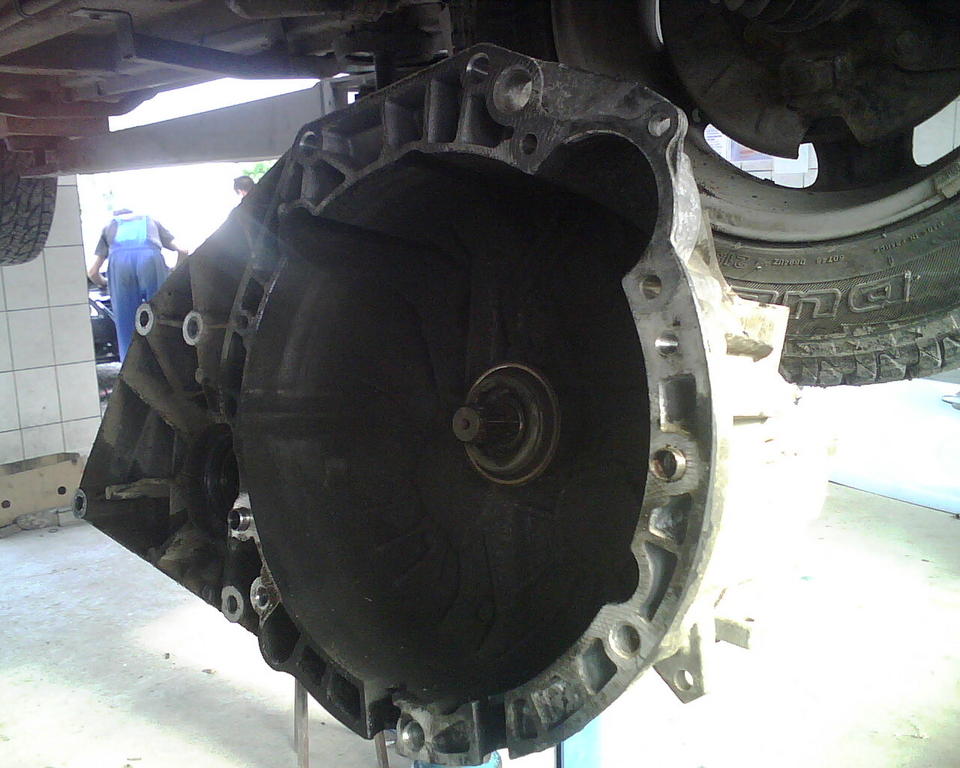

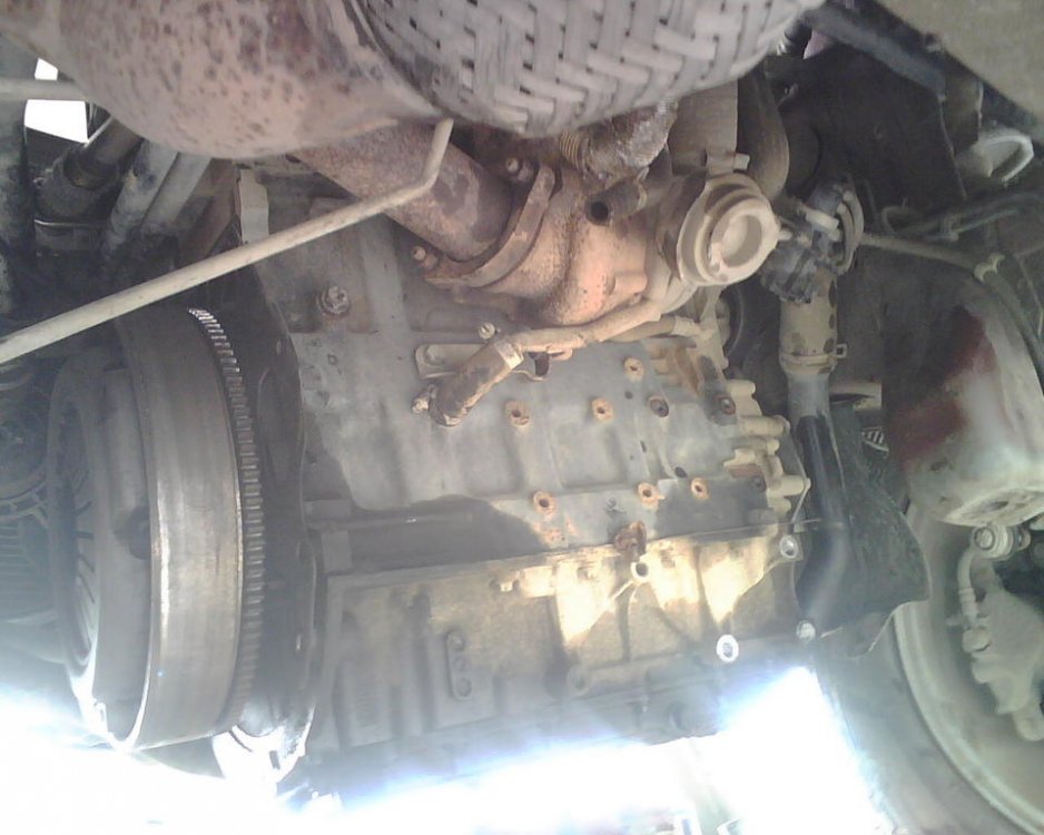

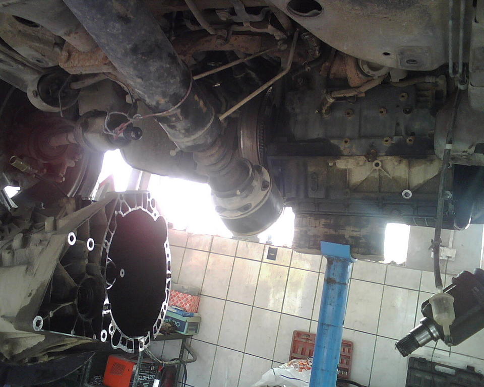

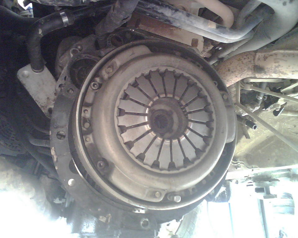

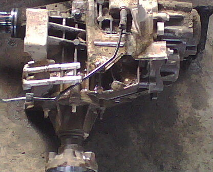

Salut,
Impreuna cu Bebe, prietenul meu, meserias in masini italienesti ne-am incumetat sa schimbam discul si placa de ambreiaj
Am reusit sa fac si cateva poze cu telefonul
Ordinea a fost cam asa:
Am demontat capacul de plastic al motorului
Am demontat traseul de aer si intercooler
Am demontat bateria si suportul
Am demontat electromotorul, numai cele doua suruburi care il prind pe carcasa cutiei, cablurile au ramas si l-am impins pe motor unde a stat foarte linistit
Am desfacut toate suruburile de la cutie accesibile de deasupra.
Am desfacut mufa rapida dintre pompa principala de ambreiaj si cilindrul din cutie
Am desfacut un suport care tine furtunul care intra in cabina pe cutia de viteze
Am ridicat masina cu elevatorul
Am scos scutul
Am scos o parte din lichidul de racire prin ceea mai joasa conducta cea de
sub radiator, de la imbinarea furtunului de cauciuc cu conducta metalica
Am scos uleiul din cutie si din IRD. Verifcati busoanele de golire daca au depuneri de orice fel.
Am dat jos jugul cu tot cu bascule si bara antiruliu
Am scos planetarele din cutie si IRD si le-am, legat in poz orizontala...aproximativ
Am sprijinit pe suporti motorul si cutia
Am desfacut cardanul dupa ce i-am facut semne ca sa-l punem in aceiasi pozitie si l-am legat de evacuare. Semnele sa le faceti prin poansonare altfel se pot sterge, mai ales cele de pe IRD in timpul manevrelor de scoatere din cutie.
Am desfacut cele doua conducte de racire pentru IRD. Curge lichid la greu asa ca pregatiti ligheanul. Intai se scoate racordul de cauciuc mai gros, si o sa vedeti ca o s acurga lichid si prin racord, de sus si prin teava care vine din IRD , asta inseamna ca nu este infundat radiatorul IRD. Puteti verifica asta si dupa ce il dati jos, sufland pe una dintre cele doua tevi. Nu e nevoie sa notati pozitia la furtune pentru ca sunt diferite la diametru si anu aveti cum sa gresiti la montaj. Colierele se desfac cam greu, e pozitia nasoala.
Am desfacut aerisirea IRD, o teava amarata care este prinsa de blocul motor sus de tot.
Am desfacut suporturile de la IRD cele dinspre roata dreapta fata, cele care prind IRD pe blocul motor.
Am desfacut suruburile care prind IRD de cutie, 4 bucati este unul greu de desfacut, desupra IRD inspre blocul motor. Se vad locasurile in foto cu cutia .
Am scos IRD cu grija sa nu stricam semeringul, pe care bineinteles nu-l aveam, asa cum nu am avut nici semeringurile d ela planetare
Am desfacut tijele de la timonerie, doua bucati
Am desfacut si ultimul surub care tinea cutia de blocul motor care nu se poate desface decat DUPA ce dai IRD deoparte.
Mai este un surub care tine distantierul dintre bloc si cutie strans pe cutie si care nu se vede pana nu dai jos IRD si este deasupra surubului de mai sus.
Am scos din nucile de pe cutie cele doua tije de la timonerie
Se poate scoate splintul de la timonerie si este mai usor de scos dar nu aveam splint de inlocuit.
Am inclinat cutia spre spate putin cu tot cu motor, am miscat dreapta stanga pana a iesit priza din volanta si am rotitin plan orizontal cutia coborand-o treptat cu suportul hidraulic ca sa poata sa treaca timoneria de lonjeron.
Am scos cutia
Am desfacut placa si am scos discul uzat. Am vazut placa cu pete albastrui si cu crapaturi fine
Am vazut volanta cu pete albastrui fara crapaturi
Am inlocuit placa si discul, am uns priza cu vaselina care era in cutia kitului
Am plecat acasa pentru ca se facuse noapte:ha:
Pe langa kitul de ambreiaj ar trebui sa aveti pregatit si sa schimbati cand montati la loc cutia si IRD.
_doua semeringuri planetare
_doua sigurante pentru planetare
_un semering pentru pinionul de atac IRD
_cheie dinamometrica pentru strans suruburile de la cardan
_ulei pentru cutie si ird la reprezentanta costa 100 ron 1 litru pentru cutie si 200 pentru ird =))
puteti verifica si eventula schimba ( daca le aveti ) la electromotor, starea contactelor fixe si a celui mobil
PS cand scoateti cutia o sa vedeti ca rulmentul de presiune "atarna" pe priza impins de un arc. De asemenea cilindrul secundar, cel cu tevile care ies din cutie, una se conecteaza la pompa principala a ambreiajului cealalta are la capat aerisitorul, se misca in locasul lui. Nu va speriati ca mine , asa este nromal desi din cazua mizeriei el pare prins de carcasa intr-o flansa cu suruburi. Cand am miscat de el si am vazut ca se desprinde am inghetat, deoarece nu aveam cilindru secundar de schimb.
La montaj, impingeti rulmentul si arcul inapoi pe priza si vedeti ca pe cilindru sunt doua gheare, care agata carcasa de plastic a rulmentului tinand astfel arcul presat. Este o singura pozitie care face ca rulemntul sa tina arcul presat.
Dupa montaj, la prima apasare a pedalei de ambreiaj, rulmentul scapa din cele doua ghiare si se centreaza cu gulerul de tabla pe soarele placii de presiune , fiind presat de arcul din spatele lui. Imi pare rau ca nu am facut o fotografie ca sa fie totul mai clar dar nu e nimic complicat, este evidenta treaba dupa ce o sa vedeti cutia si cu rulmentul de presiune.
