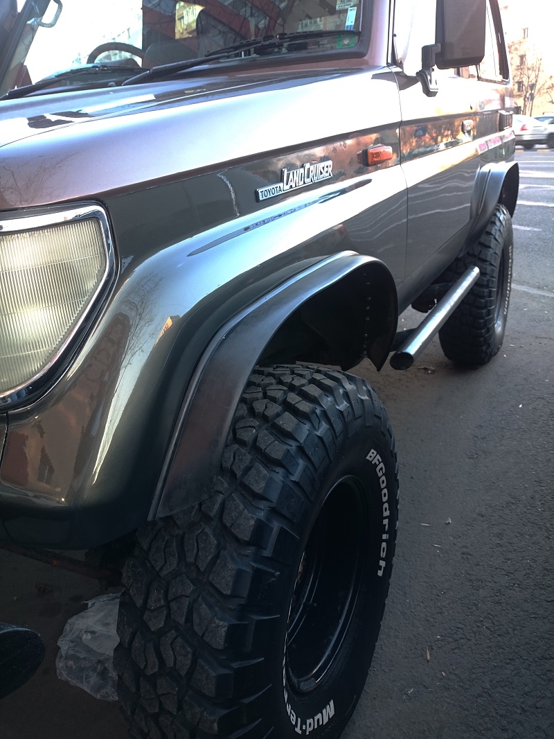

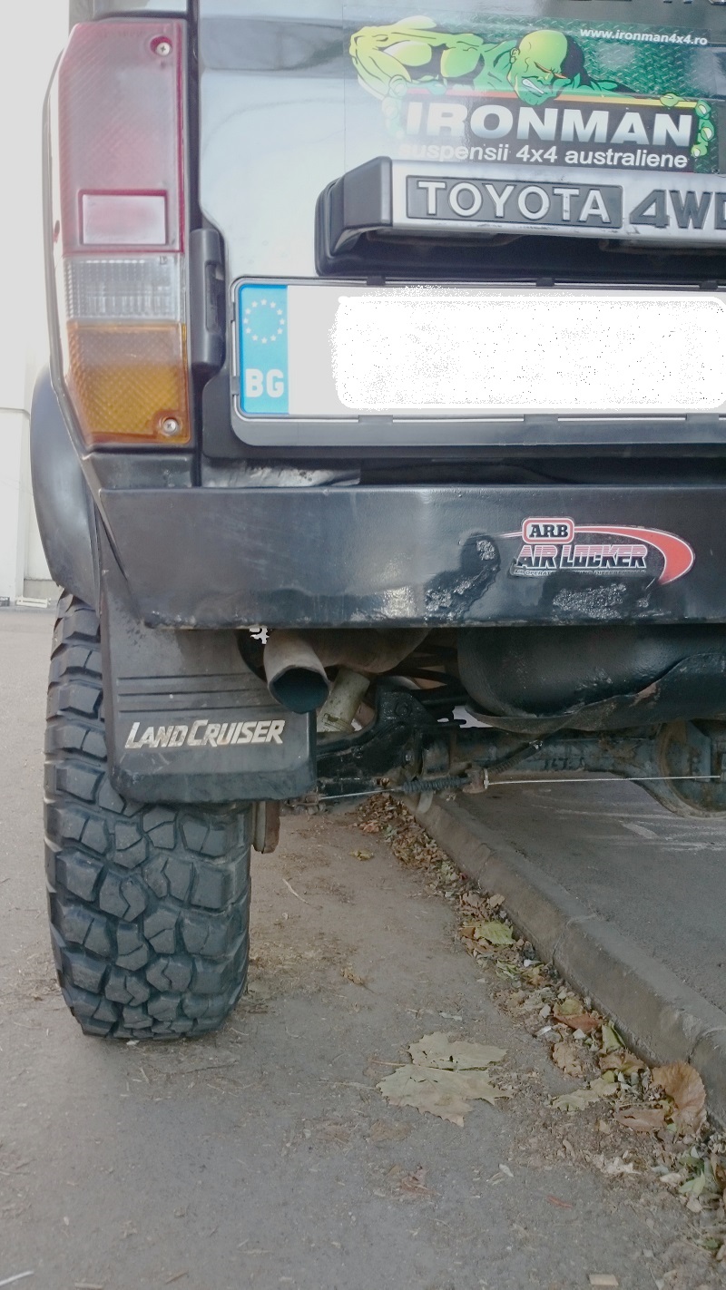

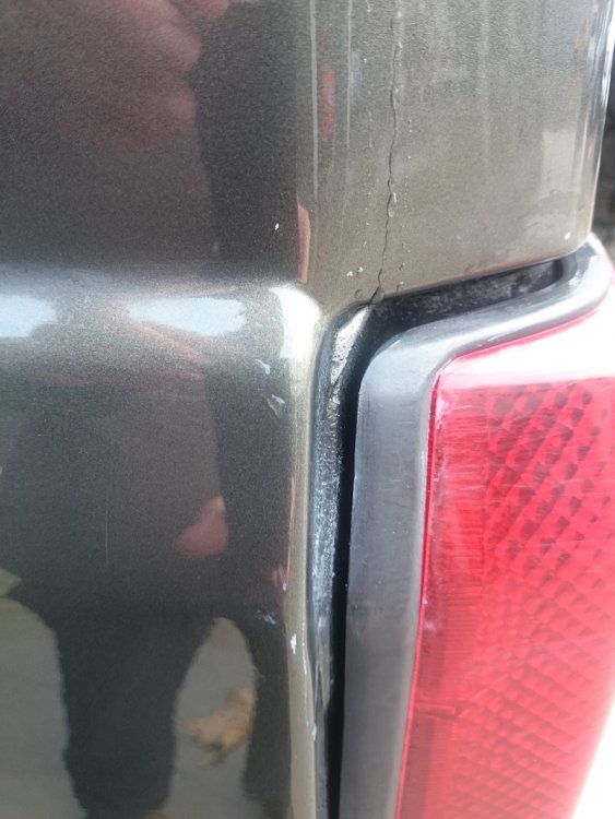

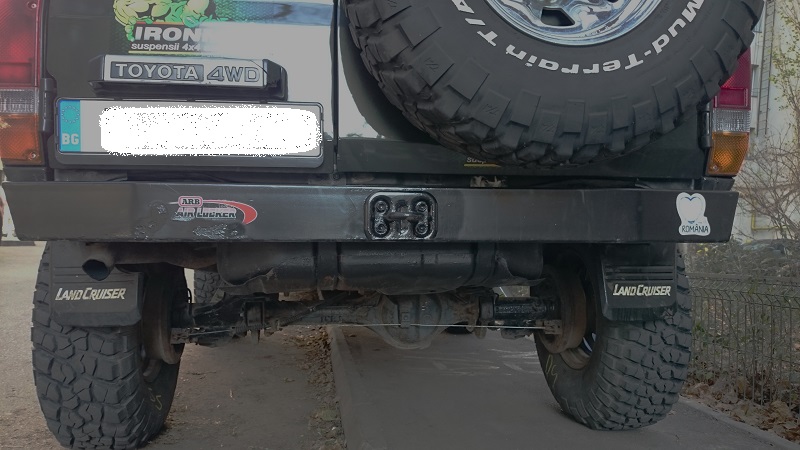

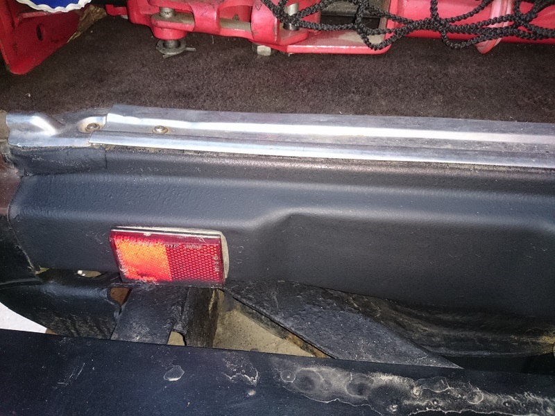

@robertz :tk mi-a dat 2L de vopsea texturata, neagra de la 3M cu care am dat pe pragurile din interior, pe jumatatea de jos a usilor si in spatiul semnalizatoarelor spate. Nefiind originale ramanea un mic spatiu prin care se infiltra apa.
Cu ce a ramas, la primavara voi dai pe bara de spate.
:h5
L.E. Dupa Craciun merg la Florin sa punem si pe puntea fata aparatoare de noroi. :tk

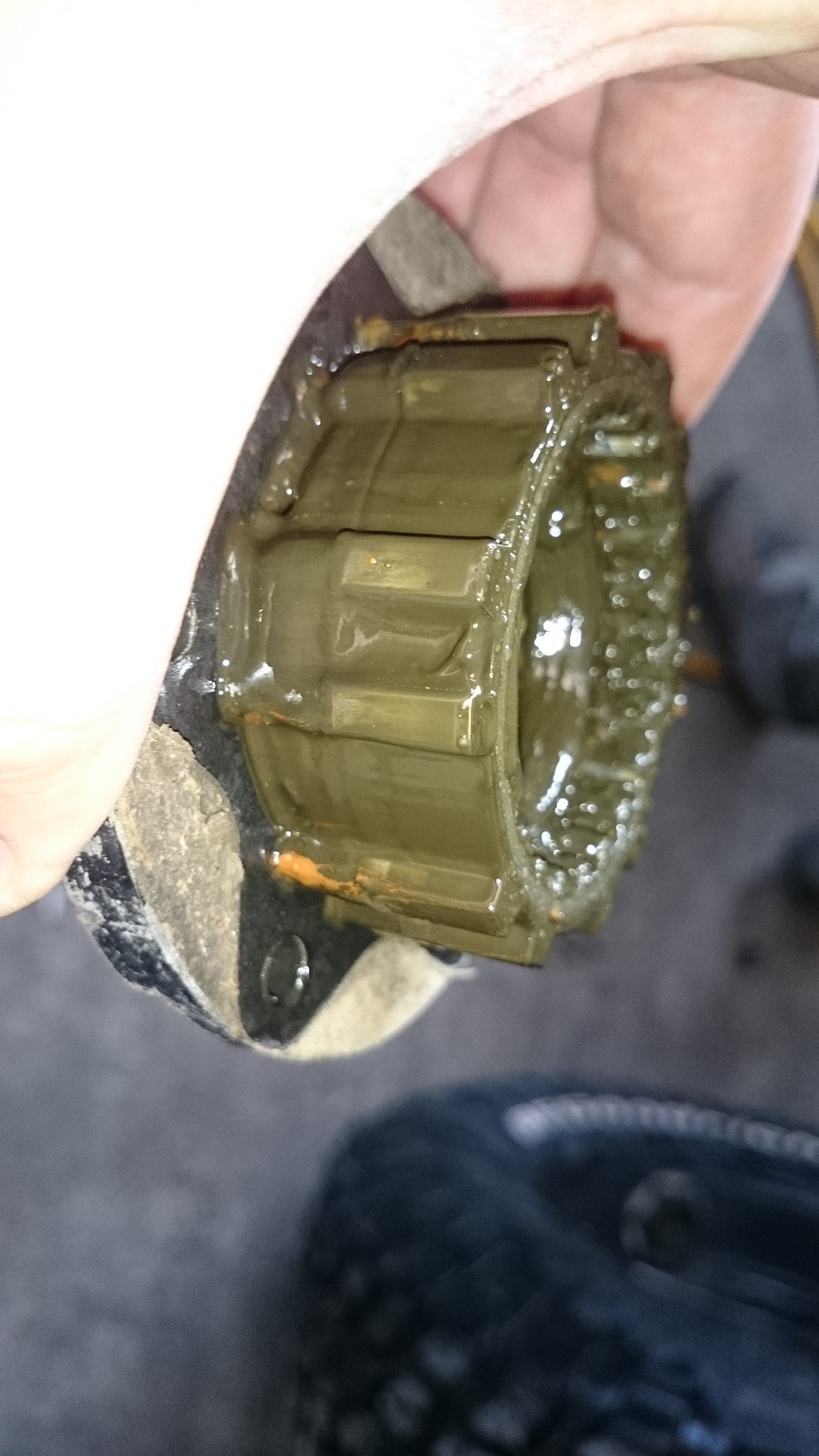

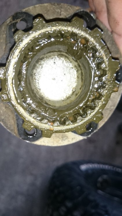

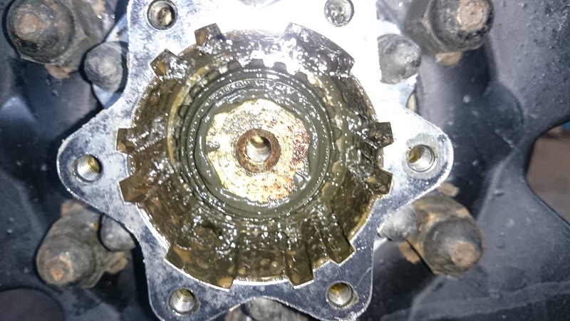

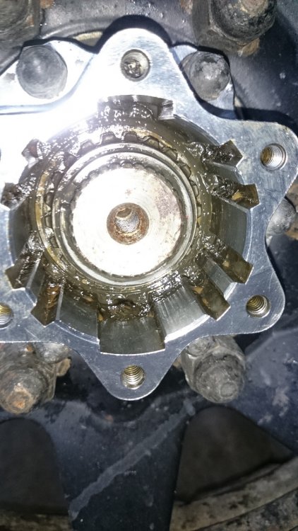

Pe la minus 15 grade MRL-urile mele au refuzat sa mai cupleze! :op
Eram pe la Calugareni si aveam doar tractiune spate!
Dupa ce am carait-o inainte, inapoi, pune blocantul ARB ca nu puteam iesi dintr-un sleau' de 20 cm...
Am decuplat tot, am pus totul pe off apoi am luat o pauza de 5 min cat un gat lung de tzuica! :x
Pana la urma si-a revenit! :gr1
Azi am desfacut MRL-urile, sa vad ce e pe acolo.
Plin de ''maclavais''. Ultima revizie le-am facut-o in aprilie 2014.
Le-a desfacut @ganganu :tk, eu le-am curatat. A pus cateva picaturi de ulei de servo (d-ala rosu) iar acum cupleaza corect! E drept ca afara sunt temperaturi pozitive dar la primavara o sa-i facem o revizie amanuntita puntii fata.
MRL-ul era plin de vaselina, probabil aruncata de la planetara, @gaganu crede ca e un oring, simering, ceva cu ring defect. Vedem...
Deci...sambata nu o sa am probleme in zapada si noroaiele de la Seciu! :oc
Revin cu...amanunte! :banana

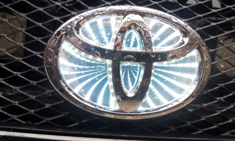

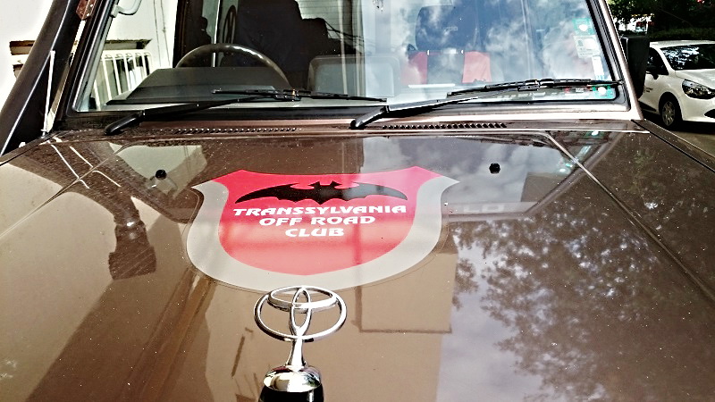

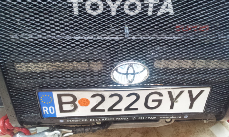

Azi am fost la @giorgel sa verificam :tk Toyota inainte de GTC Trophy ocazie cu care am schimbat si lampile de semnalizare de pe spate. :banana
Aveam pe D originala Toyota iar in S una de la Al Padrino ( pret de lista 120ron:wink:), Am pus si pe dreapta una de la Al Padrino.
Fasungul unui bec era f.ruginit si l-am schimbat/lipit cu unul noi.
Am reusit sa fac functionale lampile de mers inapoi si proiectorul, mufa :-P de la cutia de viteze nu era cuplata.
Apoi i-am pus sigla Toyota in bot!!! :grin:
:tk @giorgel pentru rabdare! :2dr
Acum am si eu logo luminat

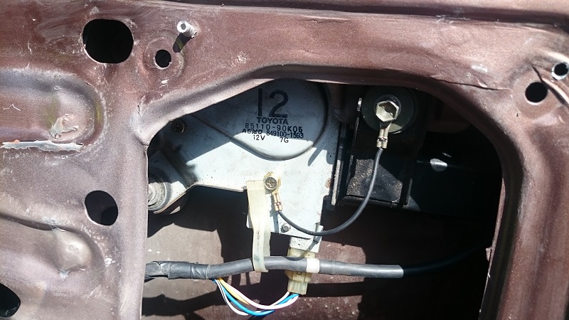

De vreo 2 ani stergatorul de pe spate era doar de decor.
Am facut rost de un motoras in mintile lui ( :tk Cosmin Mares) iar azi cu ajutorului :tk lui @giorgel am rezolvat problema! :2dr

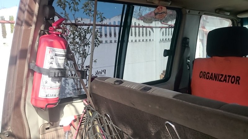

Incepe Campionatul CNOR iar prima Etapa de la Sighisoara e f.aproape :be:4079862908: , normele de siguranta trebuiesc respectate, conform Anexei...:f2 :ha:
Deci...unde pune :hl stingatorul, extinctorul de 2L cu plubere?
I-am gasit o pozitie langa scaunul cu cantar, sper sa nu dau in el la flexari! :al

Re: Englezoaica mea - LJ VX 70

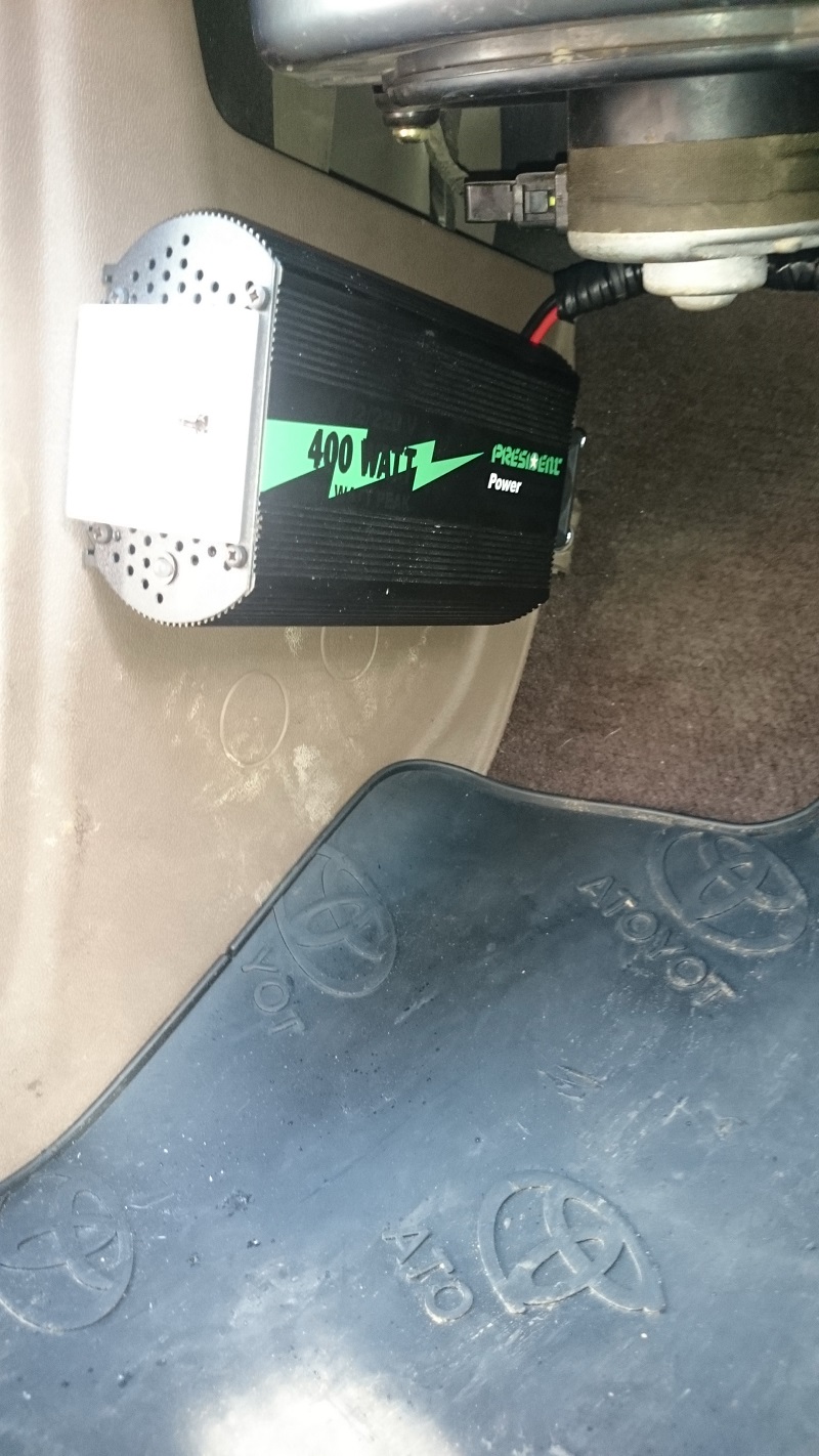

Am repozitionat stingatorul cu pulbere pe stalpul din stanga spate si asigurat cu QuickFist, apoi am pus si invertorul ca statea degeaba prin sertar de vreo 6 ani!
:tk @giorgel & team!
Cat de sigur esti ca stingatorul ala - din cauza prinderii acolo ca pozitie si siguranta-nu se transforma intr-un proiectil de otel la un soc masiv din categoria rasturnare/accident ?!?
eu as spune ca sunt sanse suficiente cat sa-l dau jos....repet, eu , ca nu-mi plac riscurile inutile....
Si sa nu spui ca prindere aia cu Fist....ing este asa data drak ca nu servesc nimic cu smoala.... :grin:
In rest doar de bine,esti un exemplu de curatenie si atentie in domeniul masinilor 4x4.
Dream It, Do It, Live It....
Am incercat mai multe variante iar asta pare cea mai buna. Suportul de metal este prins direct pe stalp iar banda aia de cauciuc e o protectie suplimentara, zic eu.
O sa vad saptamana viitoare cum se comporta in conditii de concurs la Sighisoara!

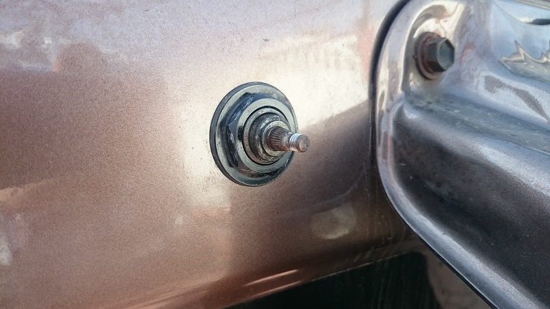

Pune si ce idee ai furat de la LR.:ha:
Practic sursa de inspiratie a fost @Astral cu a lui Lebadoi Negru :tk Eu am preferat sa nu pun zavorul :oo ala ci niste piulite tip fluture, :br ma rog...@giorgel!
http://forum.club4x4.ro/showthread.php?57630-Toyota-LJ70-a-lui-Astral-Black-Swan/page15
Nu vad unde am pus suruburile fluture:ha:

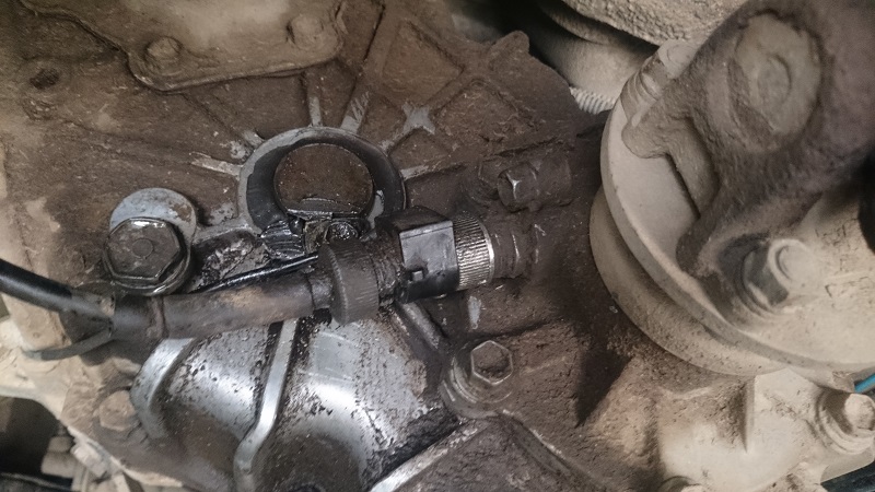

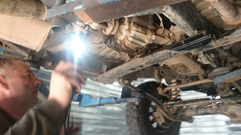

Inainte de plecarea la Sighisoara am fost la Glina Racing Team sa facem o ultima verificare.

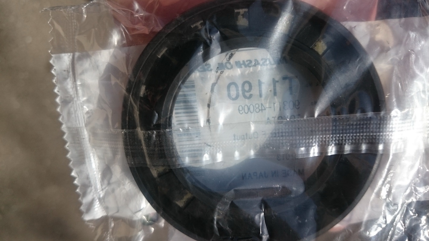

Cu exceptia unui semering de la CV care curge si sper sa avem timp sa-l schimbam mai era si senzorul de la TerraTrip desurubat in rest masina arata bine dupa cum zicea @gaganu! :tk
L.E. Au fost gresate si crucile cardanice.:grin:
