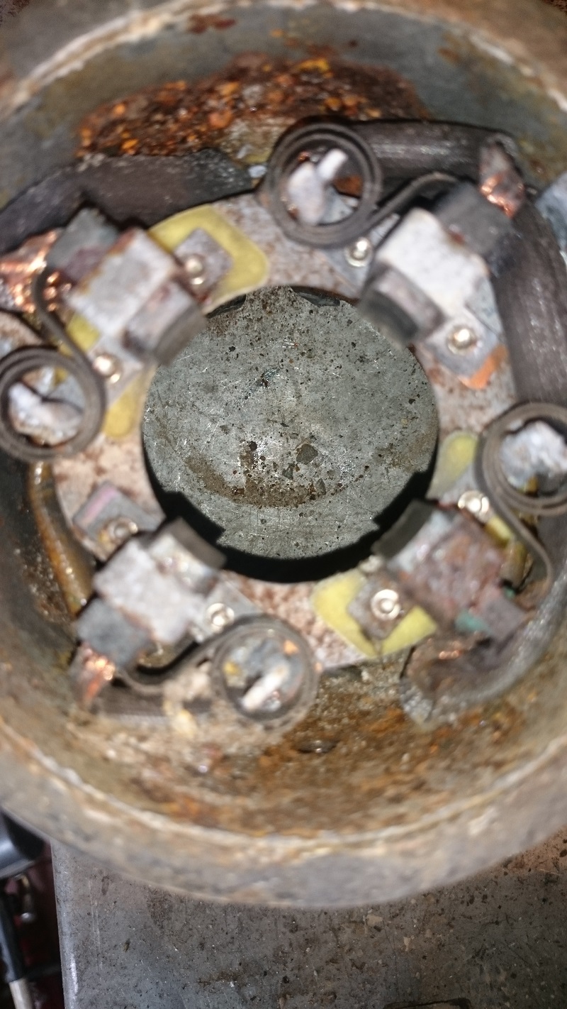

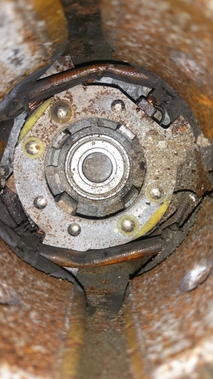

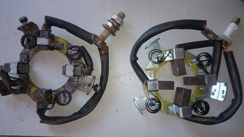

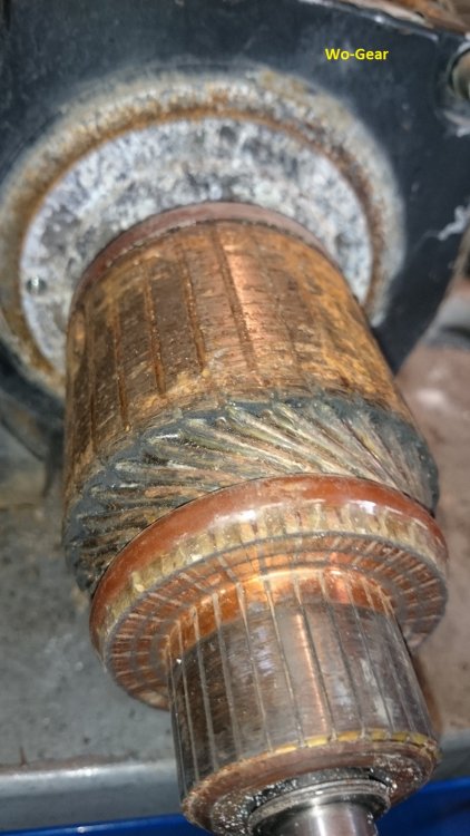

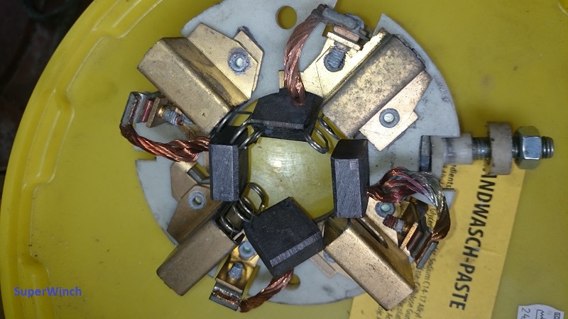

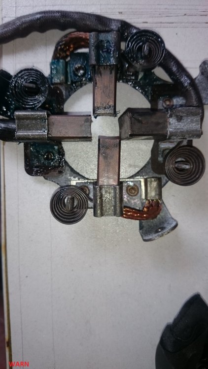

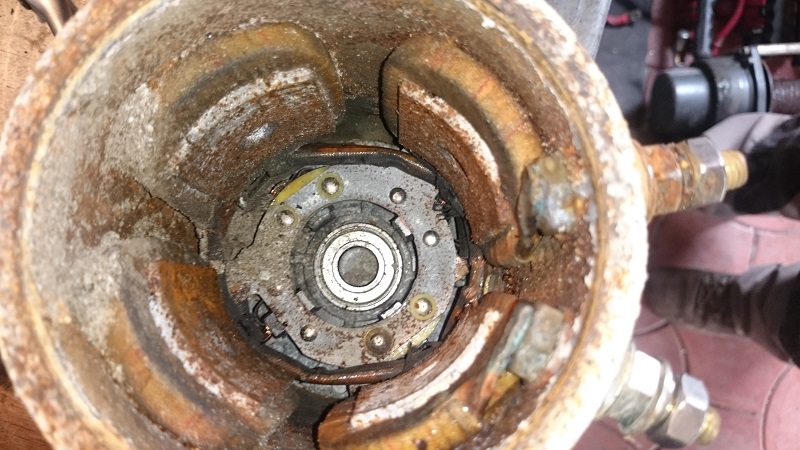

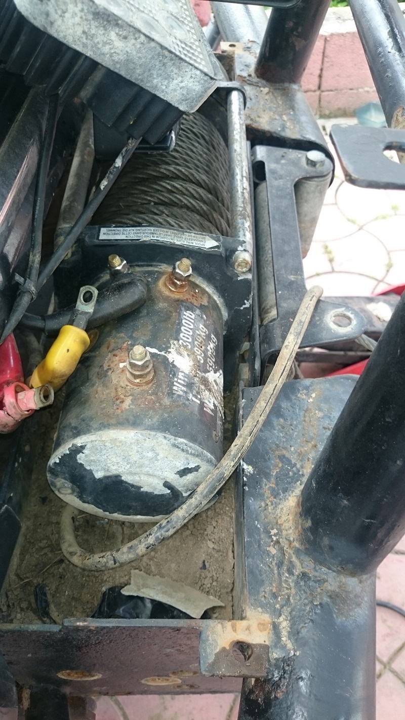

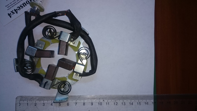

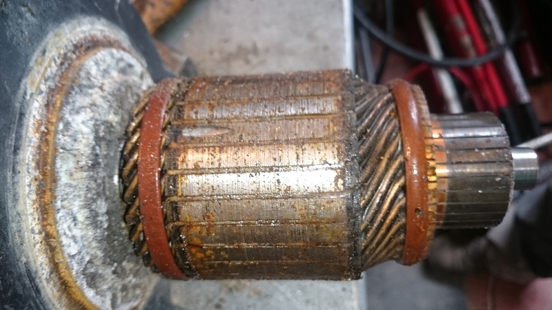

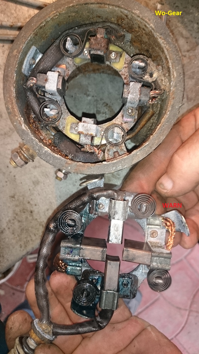

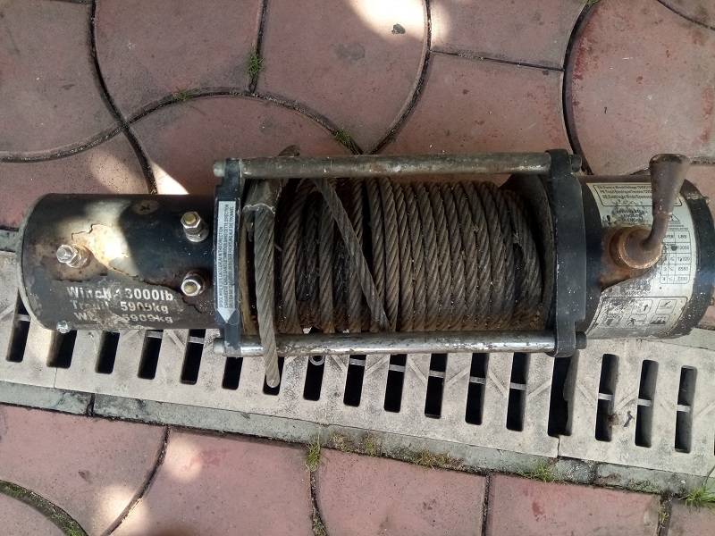

nessum Postat Mai 17, 2016 Autor Partajează Postat Mai 17, 2016 (editat) Re: Englezoaica mea - LJ VX 70 Cum povestea...luna trecuta, la Sighisoara, cand am avut nevoie de troliu am constatat ca e nefunctional, greutate inutila pe puntea fata! :hl Sambata am trecut pe la dr.@giorgel sa vedem care-i treaba cu chinezaria. Am constatat ca s-au consumat carbunii si platoul e afectat. In interior era plin de cocleala. Troliul este oarecum o copie dupa WARN. Ma rog...au imprumutat cateva elemente!:old Greseala mea ca nu i-am facut nicio revizie in ultimii 4 ani si am tras de el cat am putut la etape, cupe si prietenesti! M-am rezumat sa-i ung cablul (vaselina Würth) si sa-l infasor regulamentar pe tambur ca sa dea bine in poze. La cat am dat pe el si-a facut treaba. @giorgel mai avea un WARN si un SuperWinch desfacut. Paractic acoperea toate categoriile de pret! :ha: Platoul de carbuni o sa-l iau maine de la House4x4 dar nu stiu daca pana joi o sa fie montat pe masina. Asa ca zic pas etapei cu nr.II din CNOR. :sp Editat Mai 17, 2016 de nessum Toyota LJ 70 Transsylvania Off Road Club www.helpdani.eu Link spre comentariu Distribuie pe alte site-uri Alte opțiuni partajare...
nessum Postat Mai 17, 2016 Autor Partajează Postat Mai 17, 2016 (editat) Re: Englezoaica mea - LJ VX 70 Platou de carbuni si rotor: WARN & SuperWinch. Cel mai bine arata SuperWinch care a fost cumparat in 2009 si nerevizuit vreodata...iar WARN-ul dateaza de prin 2008 dar nu stim istoricul lui.:tk1 Editat Mai 17, 2016 de nessum Toyota LJ 70 Transsylvania Off Road Club www.helpdani.eu Link spre comentariu Distribuie pe alte site-uri Alte opțiuni partajare...
nessum Postat Mai 17, 2016 Autor Partajează Postat Mai 17, 2016 Re: Englezoaica mea - LJ VX 70 Asa ca va recomand o revizie anulala, macar la iesirea din iarna, nu de alta dar sa stii pe ce te bazezi in caz de im..leala. :mrgreen: Garnitura de rola s-a spart de la o troliere la 45 grade prin 2013. Toyota LJ 70 Transsylvania Off Road Club www.helpdani.eu Link spre comentariu Distribuie pe alte site-uri Alte opțiuni partajare...
Alexey86 Postat Mai 17, 2016 Partajează Postat Mai 17, 2016 Re: Englezoaica mea - LJ VX 70 Asa ca va recomand o revizie anulala, macar la iesirea din iarna, nu de alta dar sa stii pe ce te bazezi in caz de im..leala. :mrgreen: Garnitura de rola s-a spart de la o troliere la 45 grade prin 2013. Eu mi-am luat cu 140-150lei set nou role ghidaj. Cu stima, Alexey. Nissan Patrol Y61 SWB - Pif http://www.lroc.ro Link spre comentariu Distribuie pe alte site-uri Alte opțiuni partajare...
nessum Postat Mai 17, 2016 Autor Partajează Postat Mai 17, 2016 Re: Englezoaica mea - LJ VX 70 Eu mi-am luat cu 140-150lei set nou role ghidaj. Rolele sunt ok, le-am curățat și le-am dat un pic de vaselină. Chestia e să nu strângi la maxim piuliță pe șurub. Toyota LJ 70 Transsylvania Off Road Club www.helpdani.eu Link spre comentariu Distribuie pe alte site-uri Alte opțiuni partajare...
nessum Postat Mai 18, 2016 Autor Partajează Postat Mai 18, 2016 Re: Englezoaica mea - LJ VX 70 Am luat si platoul cu carbuni. In wkend se va asambla. Daca ma tine inca 2 ani de acum incolo eu ma declar f.multumit! :x Toyota LJ 70 Transsylvania Off Road Club www.helpdani.eu Link spre comentariu Distribuie pe alte site-uri Alte opțiuni partajare...
Alexey86 Postat Mai 18, 2016 Partajează Postat Mai 18, 2016 Re: Englezoaica mea - LJ VX 70 Rolele sunt ok, le-am curățat și le-am dat un pic de vaselină. Chestia e să nu strângi la maxim piuliță pe șurub. Am avut role originale superwinch cu sigurante ( o porcarie). Acum am cu surub si piulita. Cu stima, Alexey. Nissan Patrol Y61 SWB - Pif http://www.lroc.ro Link spre comentariu Distribuie pe alte site-uri Alte opțiuni partajare...
nessum Postat Mai 18, 2016 Autor Partajează Postat Mai 18, 2016 Re: Englezoaica mea - LJ VX 70 Am avut role originale superwinch cu sigurante ( o porcarie). Acum am cu surub si piulita. Chinezaria mea așa e din fabrica! Toyota LJ 70 Transsylvania Off Road Club www.helpdani.eu Link spre comentariu Distribuie pe alte site-uri Alte opțiuni partajare...

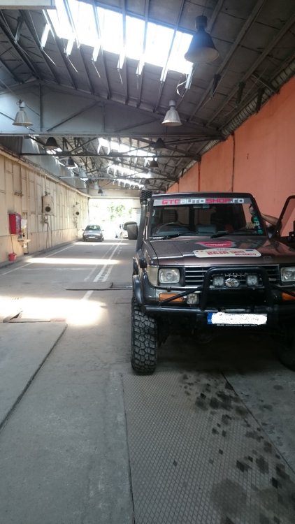

nessum Postat Iulie 26, 2016 Autor Partajează Postat Iulie 26, 2016 Re: Englezoaica mea - LJ VX 70 Intre timp am schimbat toate lichidele si filtrele! Verificat si curatat sistemul de franare care acum este impecabil! :tk @gagane. Nu am avut timp sa pun troliul la loc pe masina dar...rezolvam! :x Mai am de rezolvat o problema, la peste 85km/h se incalzeste, trece de jumate si are tendinta sa se duca spre zona rosie. O ajut dand drumul la...caldura :beat Sper sa rezolv curand si problema asta! La ITP nu am avut probleme, totul functoneaza impecabil! Toyota LJ 70 Transsylvania Off Road Club www.helpdani.eu Link spre comentariu Distribuie pe alte site-uri Alte opțiuni partajare...

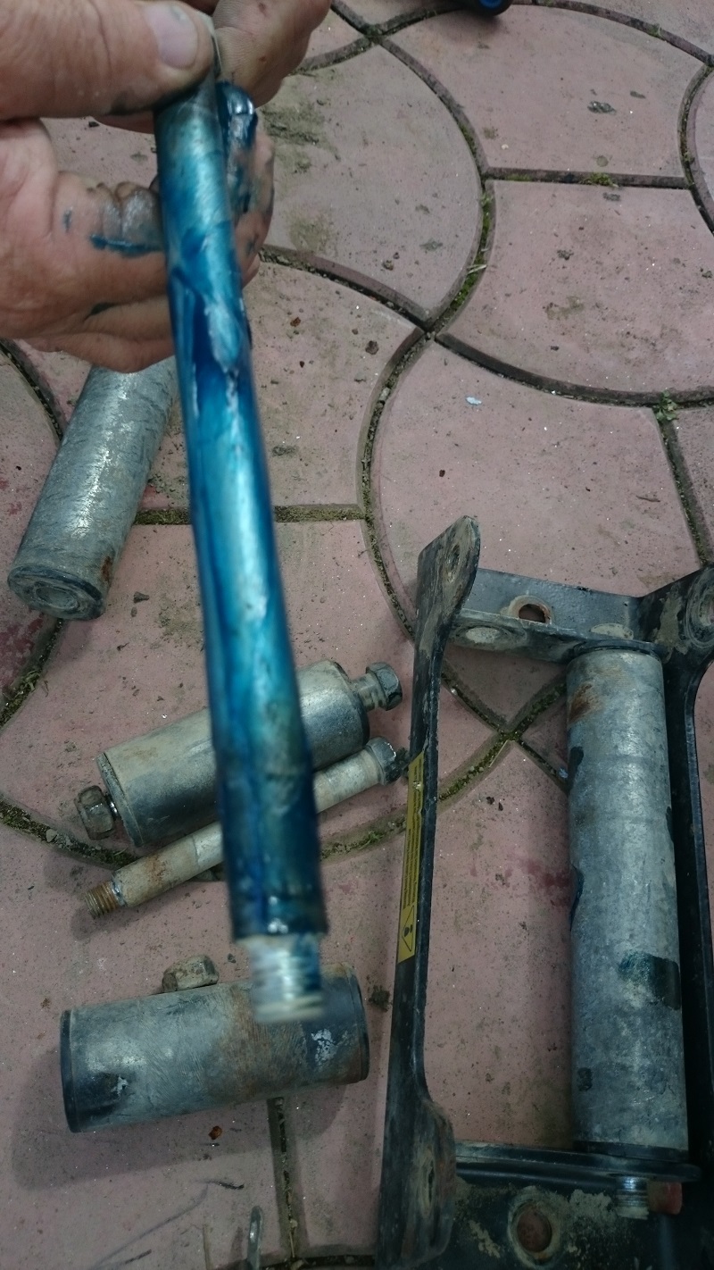

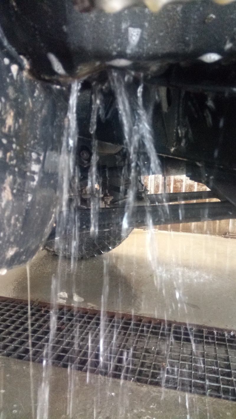

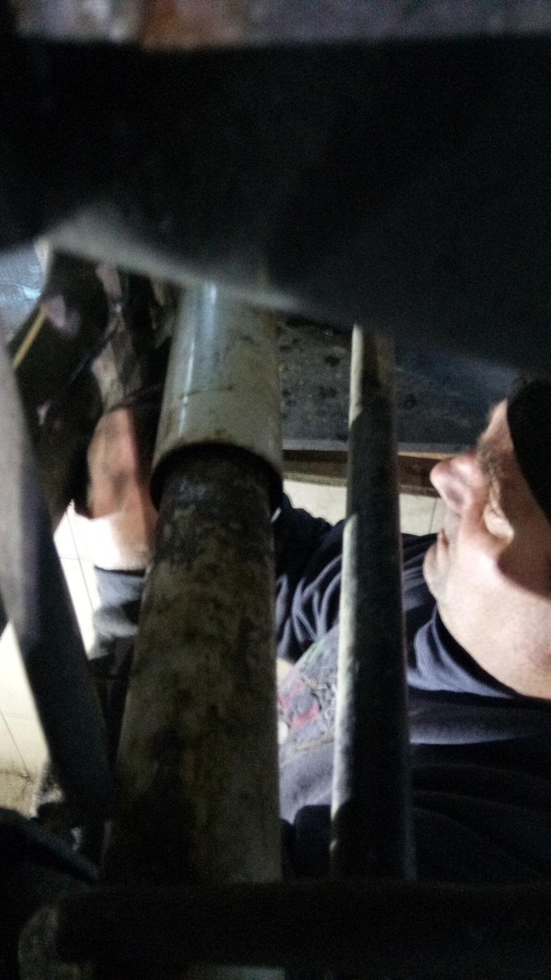

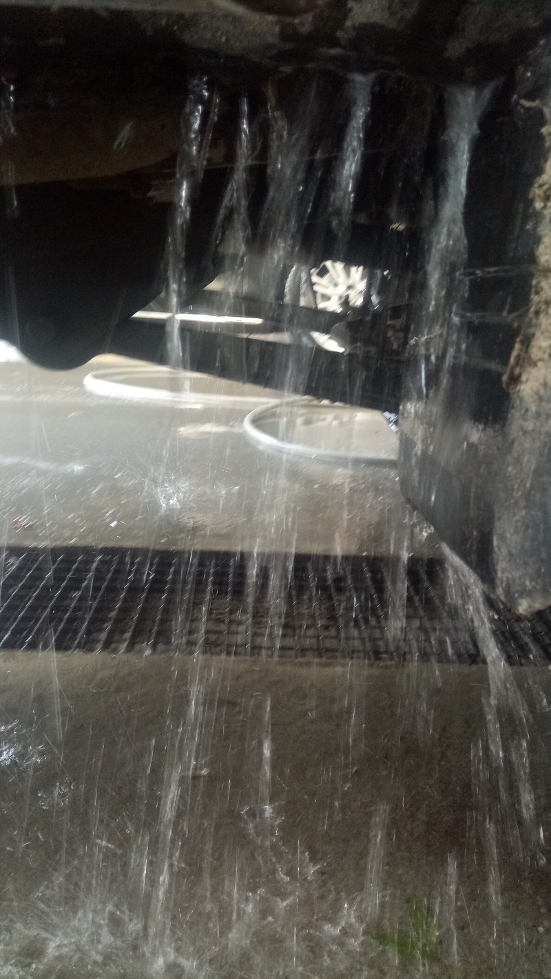

nessum Postat August 17, 2016 Autor Partajează Postat August 17, 2016 (editat) Re: Englezoaica mea - LJ VX 70 Am fost la @gaganu :tk sa vedem care ar fi cauza de ce incalzeste in sarcina. Am luat-o din aproape in aproape. Vasco lucreaza corect si in parametri, chiulasa nu da semne de oboseala, asa ca mai ramane radiatorul. Ar trebui dat jos si spalat pe interior si apoi urmeaza munca de chinez, sa curat celulele infundate de celebrul noroi de Sighisoara! :ang3 Cu toate ca am spalat masina dupa fiecare zi de consurs si am insistat asupra radiatorului, se pare ca s-a curatat doar la suprafata, restul a ramas intre celule. O sa o fac si pe asta si apoi sper sa nu apara alte probleme. :t1 L.E. @RZV-ule, fusesem la Ruse sa fac ITP-ul si RCA. :tk Editat August 17, 2016 de Astral Toyota LJ 70 Transsylvania Off Road Club www.helpdani.eu Link spre comentariu Distribuie pe alte site-uri Alte opțiuni partajare...

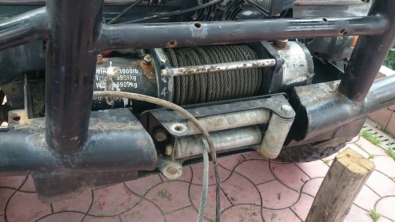

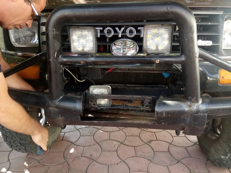

nessum Postat Septembrie 3, 2016 Autor Partajează Postat Septembrie 3, 2016 Re: Englezoaica mea - LJ VX 70 Am reusit sa pun troliul la loc pe masina. Functioneaza f.bine si isi merita banii chinezaria! Pana am pus cablurile in ordine a durat ceva, ca nu e suficient sa faci poze cand il demontezi, important e sa ai pozele cand vrei sa montezi totul la loc...:e Cum vechiul telefon s-a stricat...pauza, poze. Noroc ca am gasit ceva pe FB! :ap Doua din proiectoarele de pe bullbar au cam obosit, asa ca le-am schimbat. Am pus 2 proiectoare LED, SPOT de 27W. Sunt in promotie la House 4x4. Interesant e ca fata de cele vechi, astea sunt mult mai subtiri. In limita timpului disponibil saptamana viitoare schimbam si intrerupatoarele cu protectie! Nu se mai aprinde LED-ul in pozitia ON. :tk:tk:tk agani @giorgel pentru rabdare! :2dr Toyota LJ 70 Transsylvania Off Road Club www.helpdani.eu Link spre comentariu Distribuie pe alte site-uri Alte opțiuni partajare...

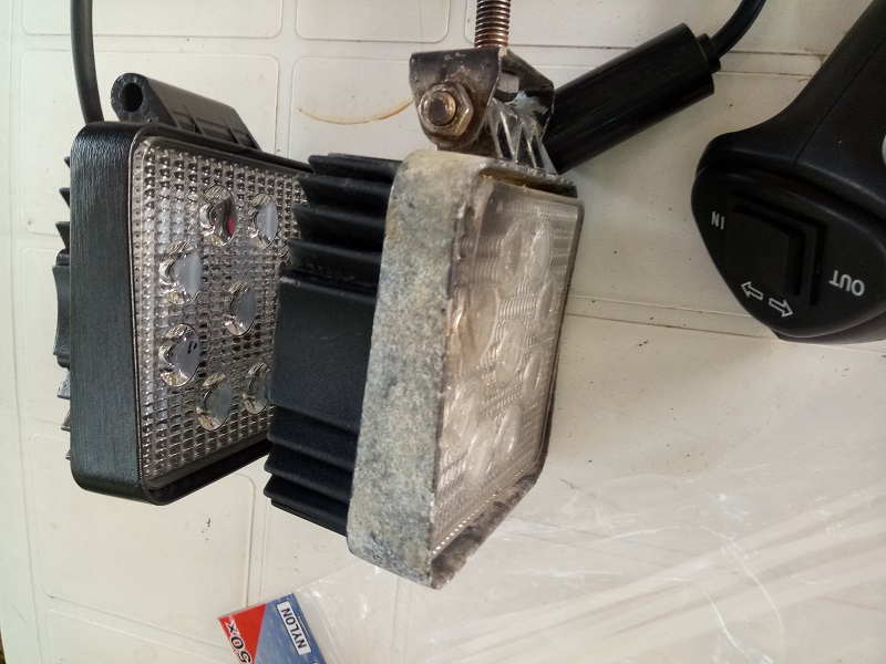

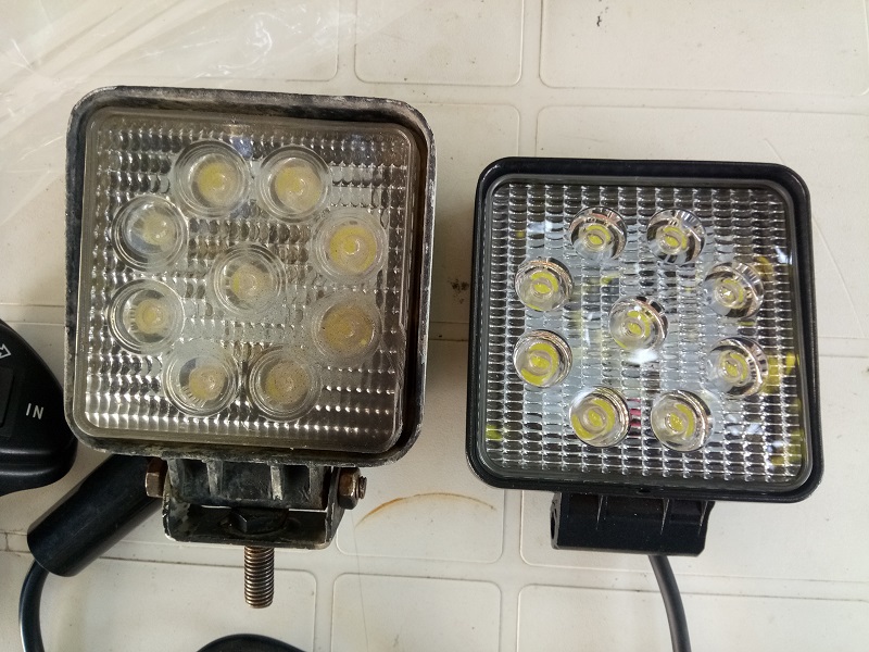

catasebi Postat Septembrie 3, 2016 Partajează Postat Septembrie 3, 2016 Re: Englezoaica mea - LJ VX 70 Intrebare intrebatoare:cum ”vad ” acele led-uri de 27w? As pune si eu vreo 4 in fata, deoarece nu vreau sa ma complic cu sute de w si sute de lei. Ms Sezi bland, ca-s din Maramu' ! Link spre comentariu Distribuie pe alte site-uri Alte opțiuni partajare...
nessum Postat Septembrie 3, 2016 Autor Partajează Postat Septembrie 3, 2016 Re: Englezoaica mea - LJ VX 70 Intrebare intrebatoare:cum ”vad ” acele led-uri de 27w? As pune si eu vreo 4 in fata, deoarece nu vreau sa ma complic cu sute de w si sute de lei. Ms Cele vechi vedeau bine si aveau in jur de 2600lumeni, faceau lumina ca ziua in padure sau pe camp! La pretul asta nu trebuie sa stai prea mult pe ganduri. :old Toyota LJ 70 Transsylvania Off Road Club www.helpdani.eu Link spre comentariu Distribuie pe alte site-uri Alte opțiuni partajare...

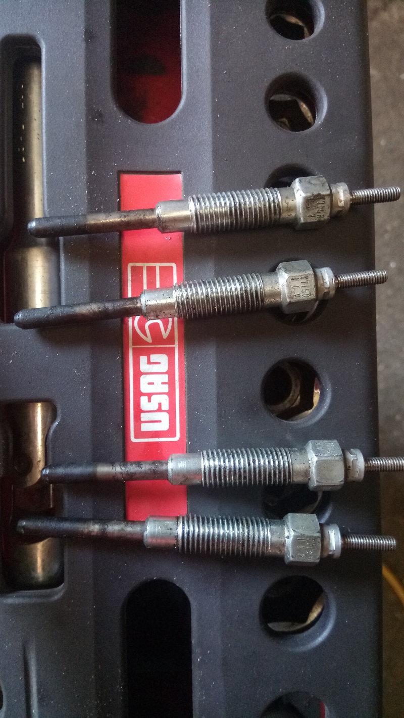

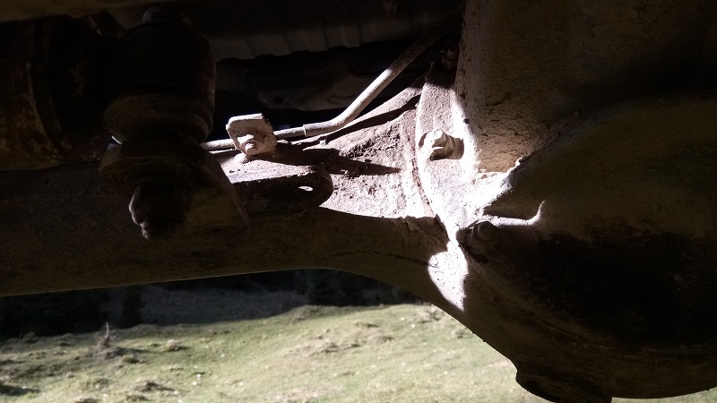

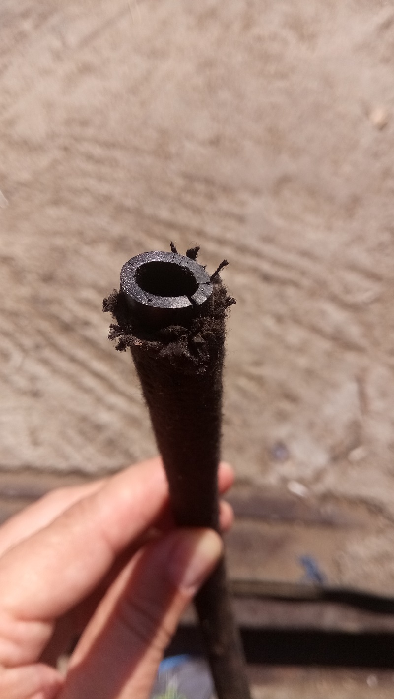

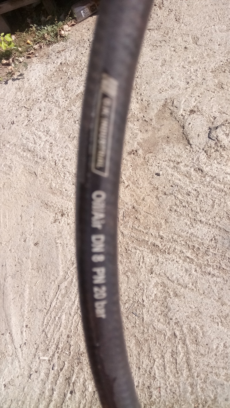

nessum Postat Octombrie 13, 2016 Autor Partajează Postat Octombrie 13, 2016 (editat) Re: Englezoaica mea - LJ VX 70 Cand am plecat de la etapa GTC de la Sarata Monteoru, surpriza...nu mai pornea la sfert iar din a doua f.f.lung. Panica!!! Motorina aveam suficienta, ca masina a stat in parcare la pensiune. Pesemne era geloasa ca m-am dat cu Toyota lui @mergioricrapa. :dr1 In general alimentez de la Petrom, nu de la statii obscure, asa ca am exclus problema carburantului de calitate indoielnica. Filtrul de motorina il schimbasem in luna mai. Am dus Toyota la @gaganu :tk sa vedem care e problema...:h5 Pai, furtunele de la filtru erau imbatranite si coapte, ceva probleme pe la vaccum, nimic de speriat. In aprilie, la etapa de la Sighisoara, constatasem ca in sarcina si cand era calda nu mai avea power. Opream, asteptam putin si abia faceam o urcare in reductor, intr-a 1-a, unde de obicei mergea a treia. Lesinata rau, micutza!:wtf1: @gaganu a facut niste chestii, a anulat si pus pe direct ceva si pe acolo cu vaccumul, schimbat furtune, coliere si ce mai era nevoie. Acum am power cand ii dau talpa, atat in teren cat si pe asfalt. Am schimbat uleiul punandu-i 10W-60 RockOil care e pentru racing, filtrele, gresat cardane si verificat uleiul in grupuri, cutie de viteze si transfer. Totul functioneaza impecabil dar mai aveam o problema, la o ploaie mai consistenta gaseam la pedalier baltoaca de apa. Initial credeam ca intra pe la chederul de la parbriz, care avea ceva rugina. Am rezolvat anul trecut problema asta, reparand rama parbrizului acolo unde era ruginita. Acum m-am uitat la scurgerea de la trapa, acolo era oarecum ok dar am bagat pe ea aer cu presiune mare. Apoi la spalatorie am ridicat capota si sub balamalele capotei e alta scurgere. Era colmatata de noroi, crengutze, frunze, muguri si pietricele. L-am rugat pe cel de la spalatorie sa bage lancea cu presiune acolo si sa insiste pana curge apa jos pe la aparatoarea de noroi a rotii! :tk pentru sugestie Gagane. Acum asteptam urmatoarea ploaie sa vedem daca am rezolvat problema. Editat Octombrie 13, 2016 de nessum Toyota LJ 70 Transsylvania Off Road Club www.helpdani.eu Link spre comentariu Distribuie pe alte site-uri Alte opțiuni partajare...
nessum Postat Octombrie 25, 2016 Autor Partajează Postat Octombrie 25, 2016 Re: Englezoaica mea - LJ VX 70 Conducte imbatranite, etc... Toyota LJ 70 Transsylvania Off Road Club www.helpdani.eu Link spre comentariu Distribuie pe alte site-uri Alte opțiuni partajare...
