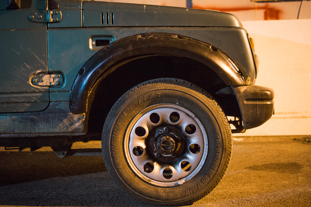

detail Postat Decembrie 9, 2013 Partajează Postat Decembrie 9, 2013 (editat) Re: Intrebari despre overfenderele copie Bushwacker Asteptam cu mare nerabdare impresiile si pozele tale despre overfenderele Poloneze cand le vei primi :h5 Nici cele poloneze nu sunt prea fericit profilate, le-am cumparat in vara, inca nu le-am montat, dar am facut un mockup cu ele pe masina. Pentru o decupare suplimentara a aripilor pozitia lor pe aripa fata la SJ80 arata ca in fotografie Nici finisajul lor nu este minunat, sunt amprentate cu un model "imitatie de piele". Finisate cu un plastisol si un teroson modelul dispare. Singurul avantaj ar fi materialul care este o polietilena termoformata. Nu exista kit de montaj, solutia eleganta este gaurirea aripilor si montajul unor "maselute" patrate de Dacia si suruburi cu cap lat si amprenta Torx si bineinteles un mastic spre caroserie. Editat Decembrie 9, 2013 de detail Link spre comentariu Distribuie pe alte site-uri Alte opțiuni partajare...
omoroka Postat Decembrie 9, 2013 Partajează Postat Decembrie 9, 2013 Re: Intrebari despre overfenderele copie Bushwacker Nici cele poloneze nu sunt prea fericit profilate, le-am cumparat in vara, inca nu le-am montat, dar am facut un mockup cu ele pe masina. Pentru o decupare suplimentara a aripilor pozitia lor pe aripa fata la SJ80 arata ca in fotografie[ATTACH=CONFIG]197628[/ATTACH] Nici finisajul lor nu este minunat, sunt amprentate cu un model "imitatie de piele". Finisate cu un plastisol si un teroson modelul dispare. Singurul avantaj ar fi materialul care este o polietilena termoformata. Nu exista kit de montaj, solutia eleganta este gaurirea aripilor si montajul unor "maselute" patrate de Dacia si suruburi cu cap lat si amprenta Torx si bineinteles un mastic spre caroserie. Multumim pentru review. Tot asa cu maselute si suruburi torx de dacia le am si eu montate. Mai mult, maselele le am sudate in caroserie Va salut ! Link spre comentariu Distribuie pe alte site-uri Alte opțiuni partajare...
