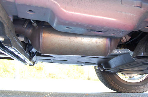

Alex suv Postat Noiembrie 17, 2011 Partajează Postat Noiembrie 17, 2011 Re: Probleme motor 3.0CRD grand cherokee 2007- se opreste Salut filtru de particule se afla pe partea dreapta fata, daca te uiti pe sub masina ar tebui sa-l vezi exact ca in poza asta daca masina a fost dotata cu filtru particule. Link spre comentariu Distribuie pe alte site-uri Alte opțiuni partajare...
ioan_m Postat Noiembrie 17, 2011 Autor Partajează Postat Noiembrie 17, 2011 Re: Probleme motor 3.0CRD grand cherokee 2007- se opreste Salut, ceea ce imi areti in poza mi se pare ca este catalizatorul ? Link spre comentariu Distribuie pe alte site-uri Alte opțiuni partajare...
Alex suv Postat Noiembrie 18, 2011 Partajează Postat Noiembrie 18, 2011 Re: Probleme motor 3.0CRD grand cherokee 2007- se opreste Salut Catalizatorul este mai sus in spatele motorului pe partea dreapta seamana doar ca in filtru de particule intra si doua tevi iar pe catalizator este doar soda lambda Link spre comentariu Distribuie pe alte site-uri Alte opțiuni partajare...
ioan_m Postat Noiembrie 18, 2011 Autor Partajează Postat Noiembrie 18, 2011 Re: Probleme motor 3.0CRD grand cherokee 2007- se opreste Da ok, ai dreptate, trebuie sa verific unde merg tevile astea ca cica se infunda si apar probleme. am cautat pe net o schita dar nu am gasit. Am mai schimbat ieri si filtrul de motorina inca odata chiar dac avea doar vreo 3000km, dar merge tot la fel.:dr2 Link spre comentariu Distribuie pe alte site-uri Alte opțiuni partajare...
Alex suv Postat Noiembrie 18, 2011 Partajează Postat Noiembrie 18, 2011 Re: Probleme motor 3.0CRD grand cherokee 2007- se opreste Ce an de fabricatie este masina? s-ar pute sa nu ai filtru Link spre comentariu Distribuie pe alte site-uri Alte opțiuni partajare...
ioan_m Postat Noiembrie 18, 2011 Autor Partajează Postat Noiembrie 18, 2011 (editat) Re: Probleme motor 3.0CRD grand cherokee 2007- se opreste 2007, am sa verific dupamasa daca are filtru. Se poate ca un euro 4 sa fie fara filtru de particule? Editat Noiembrie 18, 2011 de ioan_m Link spre comentariu Distribuie pe alte site-uri Alte opțiuni partajare...
Alex suv Postat Noiembrie 18, 2011 Partajează Postat Noiembrie 18, 2011 Re: Probleme motor 3.0CRD grand cherokee 2007- se opreste Da se poate un Euro4 fara filtru de particule de ex. a mea este 08-2006 si nu are din fabrica In ce stadiu mai esti cu masina? o ai acasa sau la reprezentanta ? Link spre comentariu Distribuie pe alte site-uri Alte opțiuni partajare...
