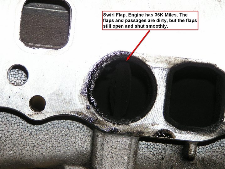

Adica vrei sa spui ca ar fi vorba despre asta
daca da trebuia sa dea eroare

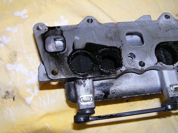

wou, ce descoperiri faci, si dac nu da eroare? esti bun, sa stii ca am sa verific sa vad ce gasesc acolo pt ca arata cam la fel de uns (ulei sau motorina?), si pe la mine zon aia. Foarte clara schita.
Re: Probleme motor 3.0CRD grand cherokee 2007- se opreste

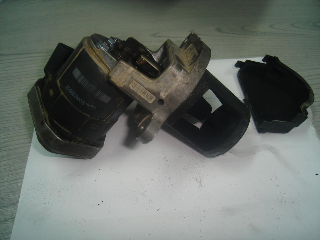

motorasul acela se duce din cauza uleiului curs de la garnitura de la turbo daca ai garnitura rosie (culuare) pe acolo va curge mereu ulei ca sa scapi de acel ulei se schimba tubulatura dintre filtru aer si turbina fine cu o alta garnitura
da, de aceea este ulei, de la porcaria aceea de garnitura.
urmareste topicul asta: http://www.jeepforum.com/forum/f67/crd-swirl-motor-project-thread-1176742/
inca o problema: verifica nivelul uleiului de la cutie sau schimba uleiul si filtrul. Daca este scazut nivelul sau este prea subtire iti opreste motorul.

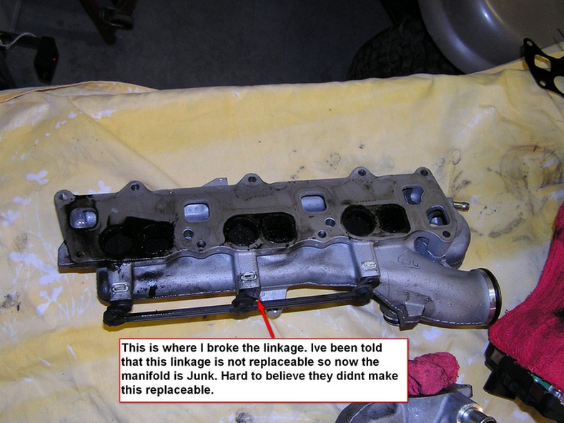

Alex Suv stie ce zice, si eu am aceeasi problema cu acea garnitura desi nu am decat 48k km si masina e decembrie 2008.
Si mie imi pica ulei pe la garnitura aia si nu e uzata, nu e rupta, pur si simplu nu se face etansarea corect. Si tot garnitura rosie.
Solutia e sa iti iei alta galerie, toata tubulatura aia de la filtrul de aer si pana la garnitura rosie de deasupra acelui motoras.
La mine sunt urme evidente de ulei pe motoras dar am avut norocul sa nu se arda pana acum si sper sa ma mai tina asa macar pana ies din iarna:)
Galeria aia e in jur de 600 ron din ce stiu tot de la Alex.

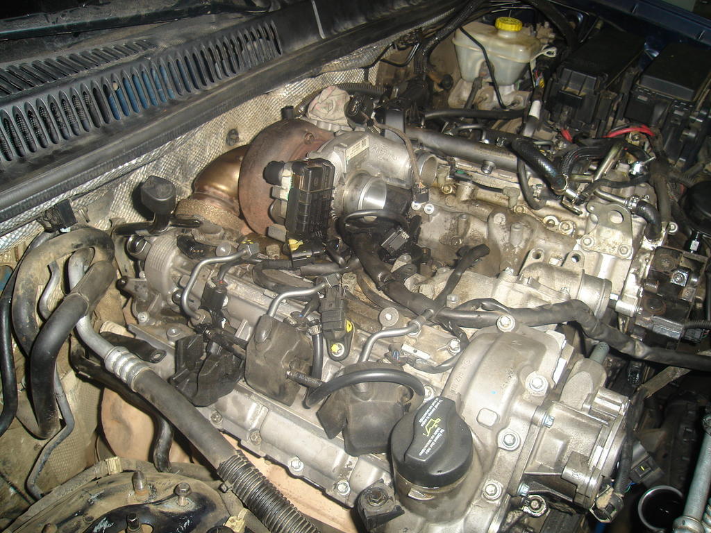

Salut tuturor, am desfacut deja aproape tot, urmeaza azi sa dam jos capacele cu clapetele si va pun poze. Daca nu se remediaza problema deaici dupa ce curat si (dac e cazul) schimb ce nu e bun, voi face o vizita la Bucuresti la Casa Auto.
Imi cer scuze pentru ca o sa postez mai rar, ca trebuie sa lucrez la masina, dar imediat cum am vesti va fac de cunoscut.
Va pot pune o poza in faza de demontat piese si una cu EGR-ul deocamdata. Astept sa vad ce voi gasi la clapete.
DSC05016.thumb.jpg.6afbdd450eb350e0846e55f6b35b50b3.jpgEGR.thumb.jpg.ba6e31210a0eb858e4c20035189bd9b5.jpg
