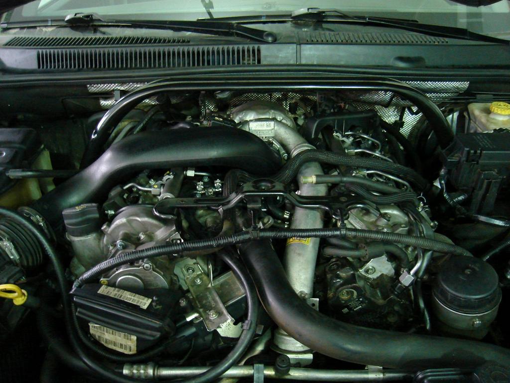

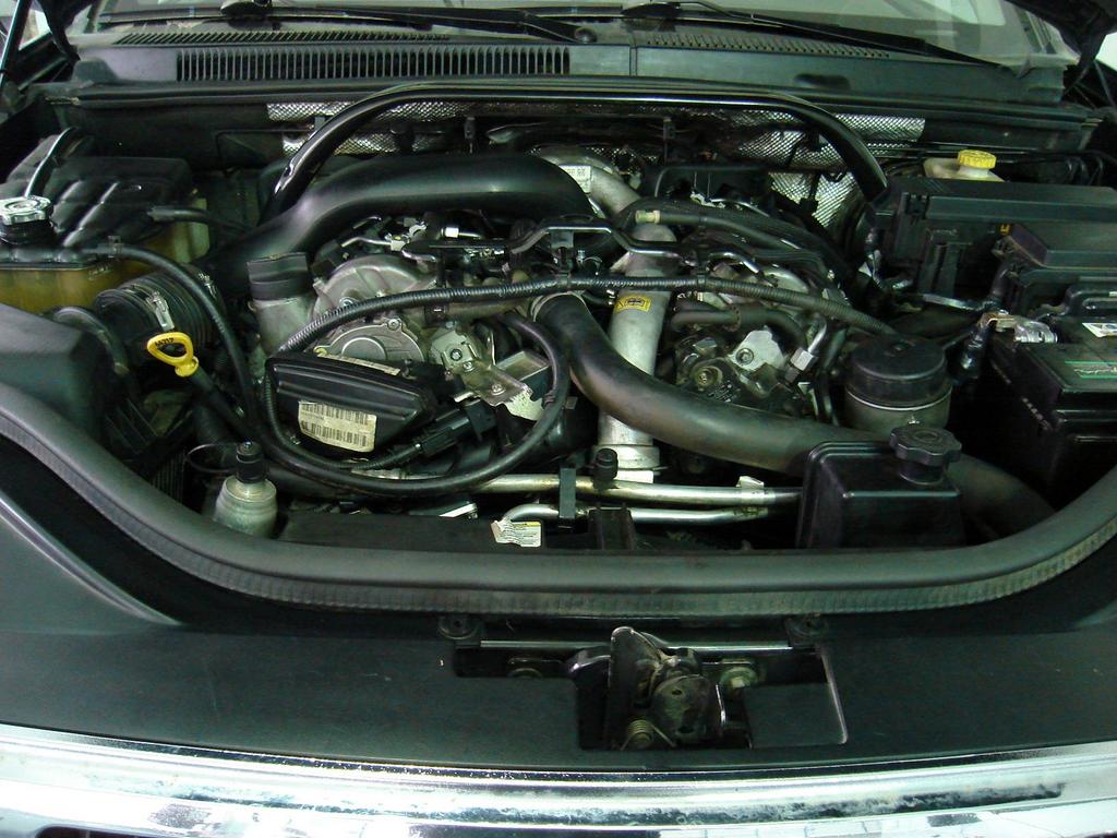

Alex suv Postat Noiembrie 24, 2011 Partajează Postat Noiembrie 24, 2011 Re: Probleme motor 3.0CRD grand cherokee 2007- se opreste Salut tuturor, am desfacut deja aproape tot, urmeaza azi sa dam jos capacele cu clapetele si va pun poze. Daca nu se remediaza problema deaici dupa ce curat si (dac e cazul) schimb ce nu e bun, voi face o vizita la Bucuresti la Casa Auto. Imi cer scuze pentru ca o sa postez mai rar, ca trebuie sa lucrez la masina, dar imediat cum am vesti va fac de cunoscut. Va pot pune o poza in faza de demontat piese si una cu EGR-ul deocamdata. Astept sa vad ce voi gasi la clapete. [ATTACH=CONFIG]122677[/ATTACH][ATTACH=CONFIG]122678[/ATTACH] Salut daca tot ai desfacut vezi daca ai pierderi de ulei pe la racitorul de ulei care se afla in mislocul motorului este o chestie dreptunghilara din inox se remediaza prin scimbarea de garnituri si semesig, desfa si rezonatorul de la tubulatura de turbo este in fata motorului pe partea dreapta si curatal (spalal) eventual si radiatorul intercooler, la turbina ai niste garnituri pe unde trece uleiul schimbale . Asteptam noutati spor la treaba Link spre comentariu Distribuie pe alte site-uri Alte opțiuni partajare...

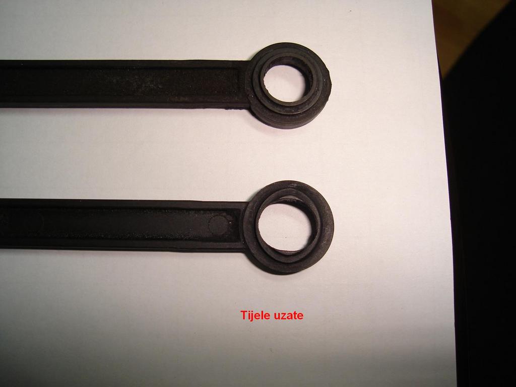

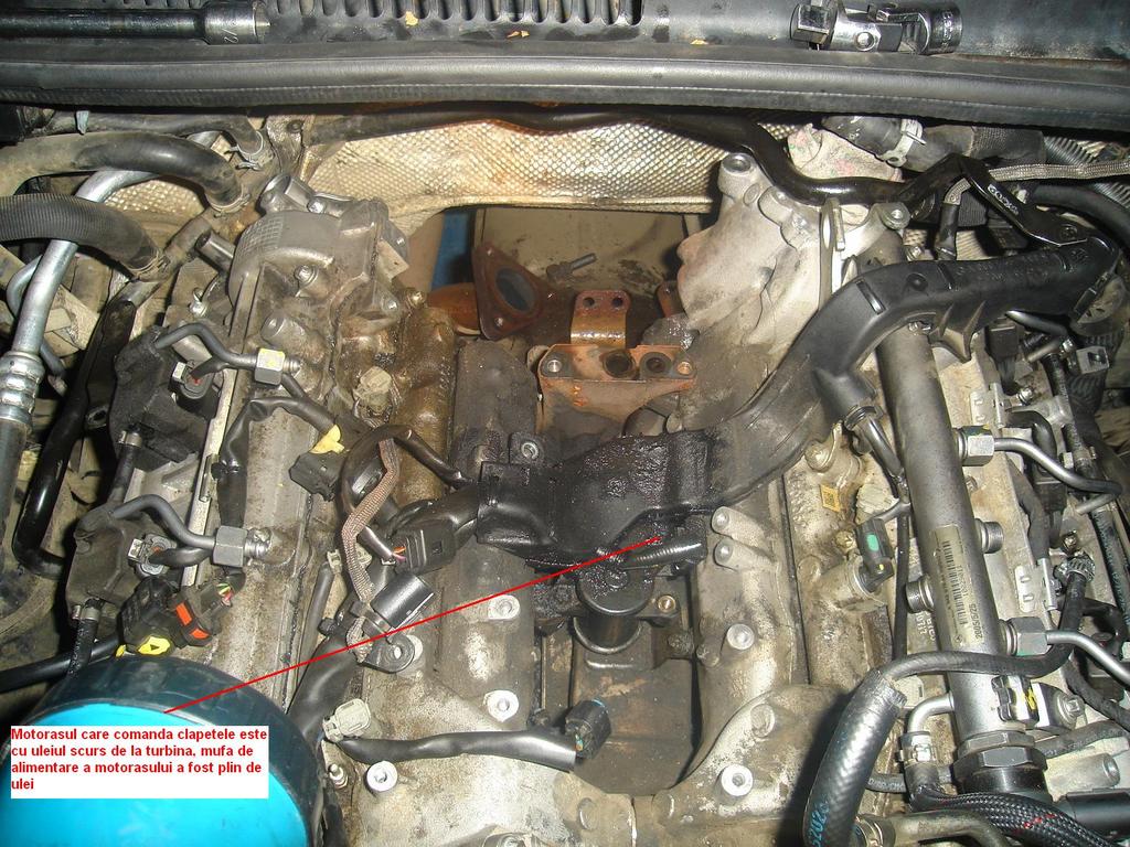

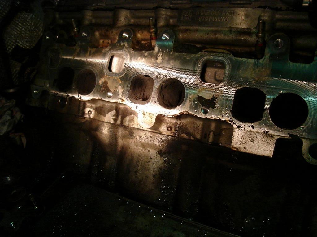

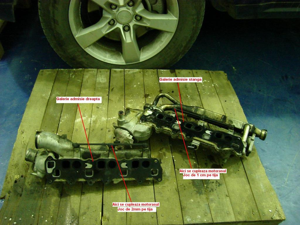

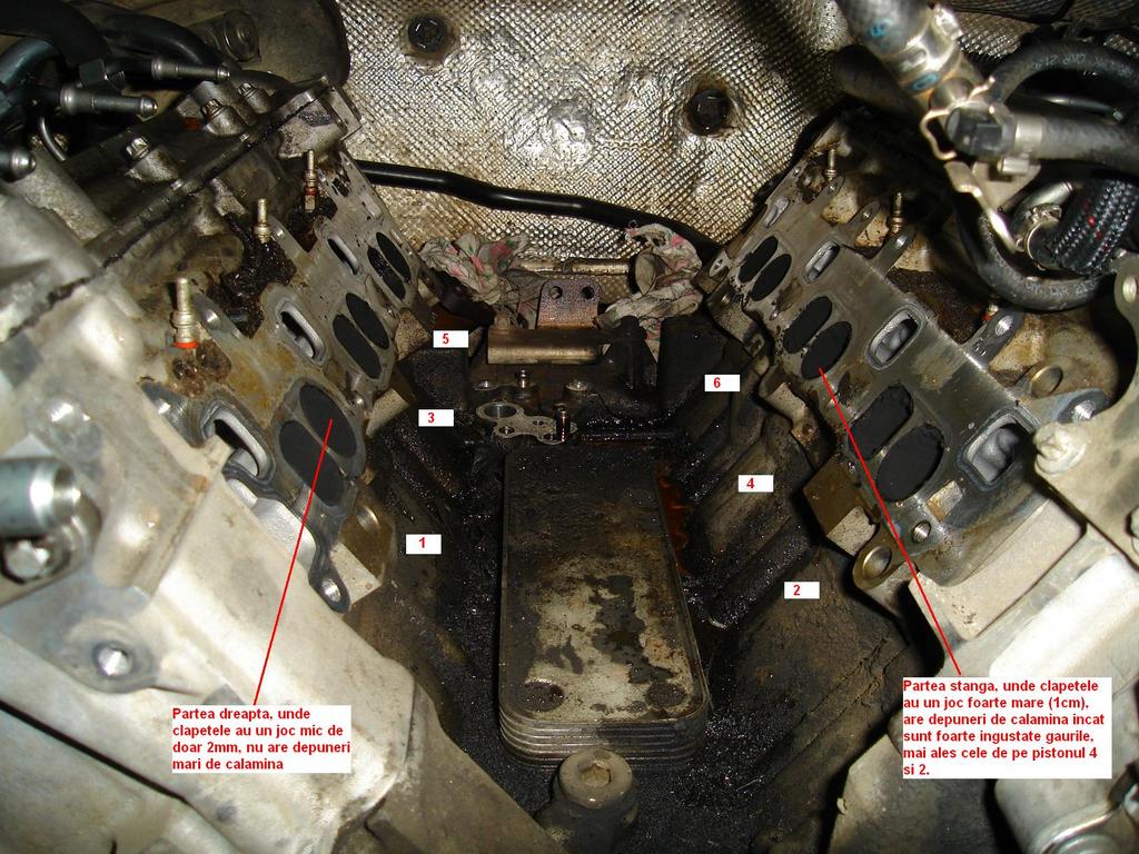

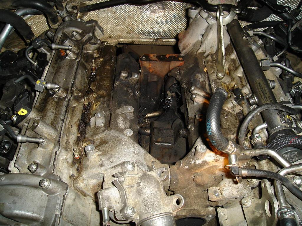

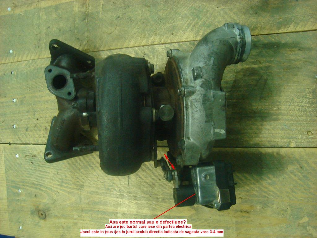

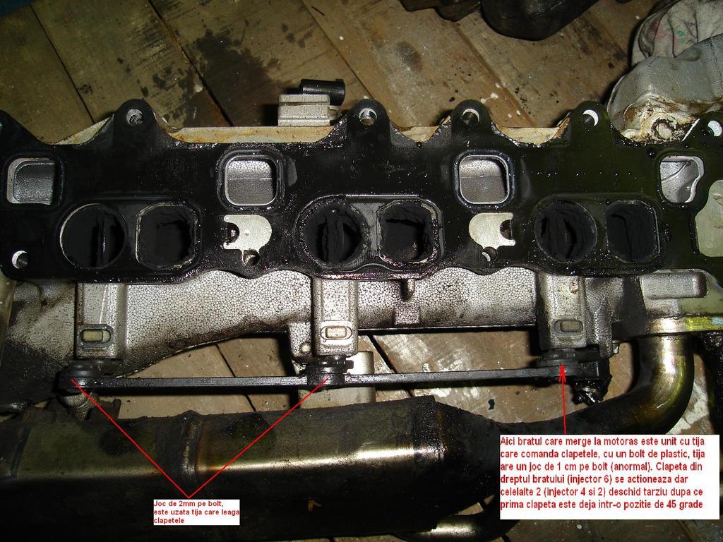

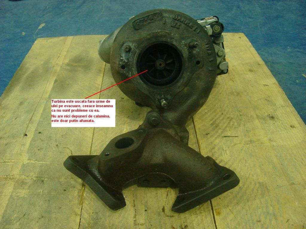

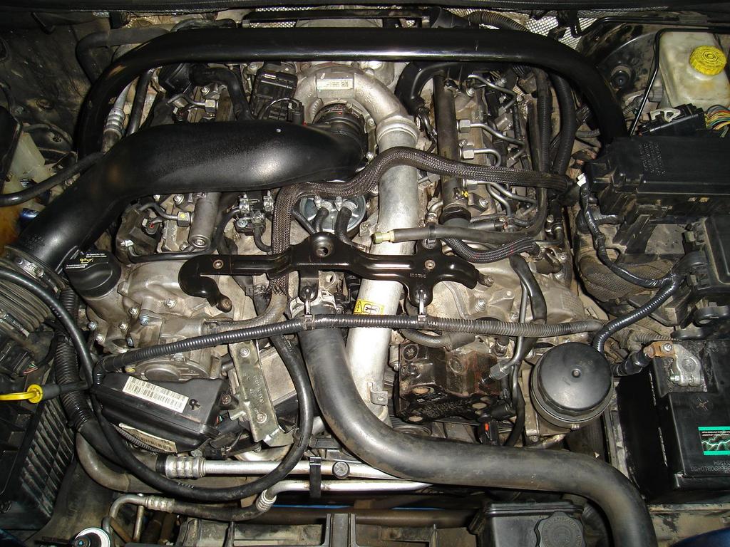

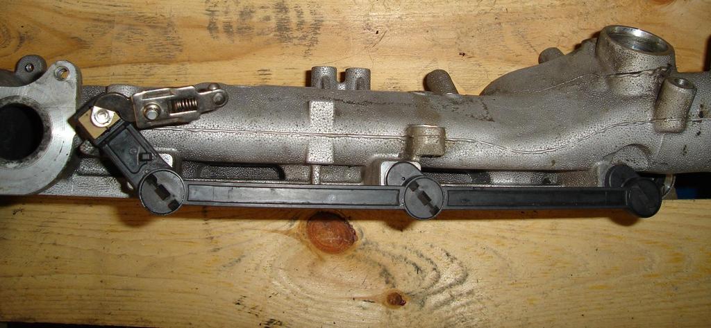

ioan_m Postat Noiembrie 25, 2011 Autor Partajează Postat Noiembrie 25, 2011 (editat) Re: Probleme motor 3.0CRD grand cherokee 2007- se opreste Salut baieti, am revenit cu noutati si sunt foarte multumit ca am desfacut motorul in urma sfaturilor voaste. Chiar imi pare bine ca l-am desfacut pt ca ce am gasit acolo ii chiar un dezastru, in primul rand totu-i uns pecolo dar urmeaza sa curat si sa arate ca nou. Motorasul avea mufa plina cu ulei, nu e sparta carcasa sau crepata. Turbina e ok, nu are ulei pe la evacuare, dar am o dilema, axul care iese din motoras are un joc pe directia in care ar trebui sa se roteasca pentru a deschide clapeta (vezi img). Stiti careva cum este normal sa fie? Si in final am dat jos galeriile de admisie. Cea din partea dreapta este in stare bunicica, are un joc dar mic la bratul de la clapete, dar cea de pe partea stanga are probleme mari. Sistemul de actionare a clapetelor este aproape distrus. Motorasul chiar daca tragea de brat clapetele nu se actionau decat de la o turatie mare. Bratele si bolturile sunt din plastic. Acuma imi dau seama ca poate injectoarele mele nu aveau nimic. Am schimbat injectoarele 2 si 4 pentru ca mi-au tot zis ca baga prea multa motorina si sunt defecte. Dar acuma vad ca exact clapete de la injectoarele 2 si 4 nu lucreaza decat in turatii mari, pai atunci era normal sa am corectii mari pe injectoarele respective. Am fost azi cu piesele demontate in reprezentanta ca sa le arat ce probleme sunt, au zis ca e intradevar e uzura foarte mare la clapetele din stanga dar ca nu ar avea treaba cu relantiul, si asteapta sa vada rezultatele dupa ce o pornesc. Bratele, clapetele sau bolturile nu se pot comanda separat ca si kit de reparatie, se comanda toata galeria de admisie care costa 300 euro dreapta si 400 euro stanga. Problema la mine sunt doar bratele din plastic cu care sunt unite clapetele, pentru ca sunt gaurile foarte tare deformate. Dece ma obliga sa comand pentru niste rahaturi tota galeria? :uameni Editat Noiembrie 25, 2011 de ioan_m Link spre comentariu Distribuie pe alte site-uri Alte opțiuni partajare...
Alex suv Postat Noiembrie 25, 2011 Partajează Postat Noiembrie 25, 2011 Re: Probleme motor 3.0CRD grand cherokee 2007- se opreste Salut buna treaba pina acum am sa intreb miine sau luni daca se pot aduce doar tijele de la clapete , motorasul mai functioneaza ?? , -injectoarele daca erau decalibrate trebuiau sa bata au un tacanit asemanator cu cel al tachetilor _ in rest spor la treaba lasai pe mecanici de la reprezentanta macar putea sa spuna de jocul din clapete se pot verivica inclusiv la mina cind este tot motorul la locul lui :wink: se da filtru de motorina jos si pe acolo se daga usor minuta si le verifici Spor la treaba in continuare tinem legatura Link spre comentariu Distribuie pe alte site-uri Alte opțiuni partajare...

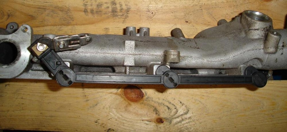

ioan_m Postat Noiembrie 26, 2011 Autor Partajează Postat Noiembrie 26, 2011 Re: Probleme motor 3.0CRD grand cherokee 2007- se opreste Mersy Alex, cu bratele acelea care unesc clapetele nu stiu cat succes vei avea si tu acolo ca sa le gasesti, apreciez efortul. Dar in Cluj la mercedes nu sunt ca si piese separate, nu da programul dacat toata galeria de admisie. Eu m-am gandit sa bucsez cu alama gaurile din brate daca nu le gasesc separat. (gaurile sunt ovalizate de la uzura) Motorasul functioneaza, nu are probleme. Referitor la injectoare - nu aveau nici un tacanit, doar ca bagau pre multa motorina. Multumesc de sfaturi si ajutor, si cuze daca postez tarziu ca lucrez la masina ca sa termin cat mai repede. Mai am de curatat astazi piese de pe motor, si sa verific undeva turbina sa vad daca bratul trebuie sa aiba cursa in gol. :tk:rsp 1 Link spre comentariu Distribuie pe alte site-uri Alte opțiuni partajare...
Alex suv Postat Noiembrie 28, 2011 Partajează Postat Noiembrie 28, 2011 (editat) Re: Probleme motor 3.0CRD grand cherokee 2007- se opreste Salut intradevar galeriile vin cu totul nu se gasesc tijele separat, la turbo este normal sa aiba acel joc si la turbina noua este la fel -verifica si racitorul din mijlocul motorului sa nu aiba pierderi de ulei sa nu fie deformat - verifica si toate firele care vin pe sub baterie la unele masini se freaca si se tocesc - poate fi si de la senzorul de la volanta care sa opreasca motorul - si daca zici ca nu ti-a gasit nici o eroare cind ai fost la reprezentanta mai mult ca sigur nu folosesc un tester (soft) dedicat Jeep - Iar pentru galerii cauta si pe aici http://www.ebay.de/itm/Mercedes-Ansaugbruecke-C-E-ML-280-320-CDI-V6-OM642-NEU-/190530924193 Editat Noiembrie 28, 2011 de Alex suv Link spre comentariu Distribuie pe alte site-uri Alte opțiuni partajare...

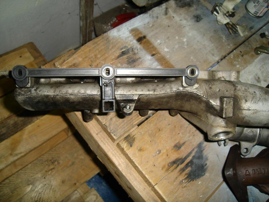

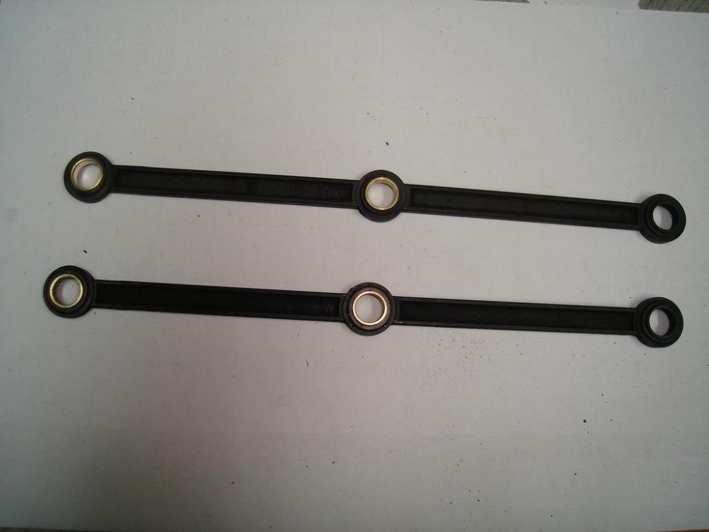

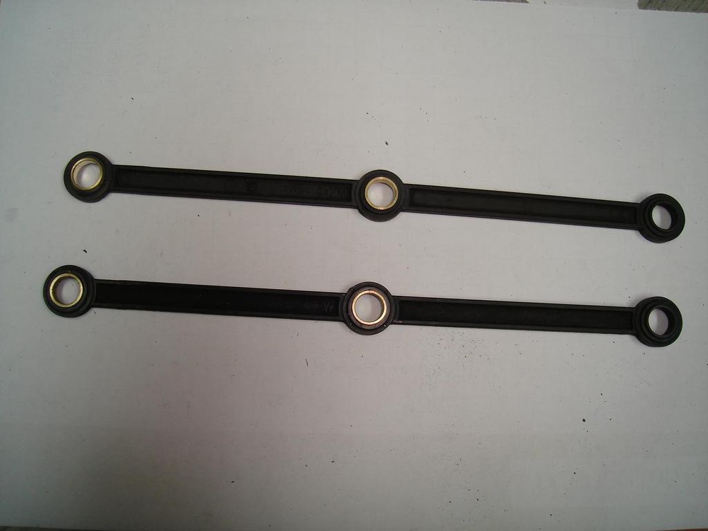

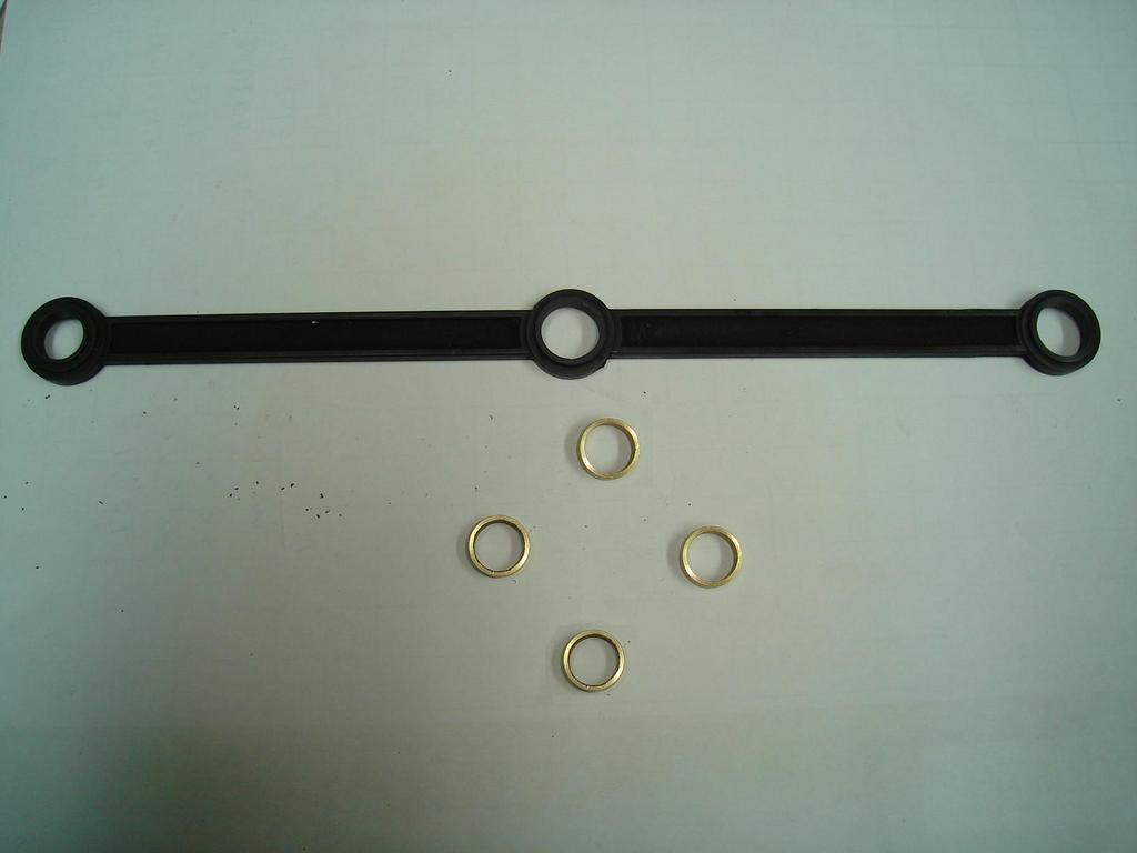

ioan_m Postat Noiembrie 28, 2011 Autor Partajează Postat Noiembrie 28, 2011 Re: Probleme motor 3.0CRD grand cherokee 2007- se opreste Mersy de informatii, bratele alea de la clapete urmeaza sa le bucsez, imi fac la strungar piesele care sa intre in gaurile bratelor. Am curatat motorul si depunerile de pe galerii. Astept doar sa fie gata tijele si ma apuc de remontat piesele. Link spre comentariu Distribuie pe alte site-uri Alte opțiuni partajare...

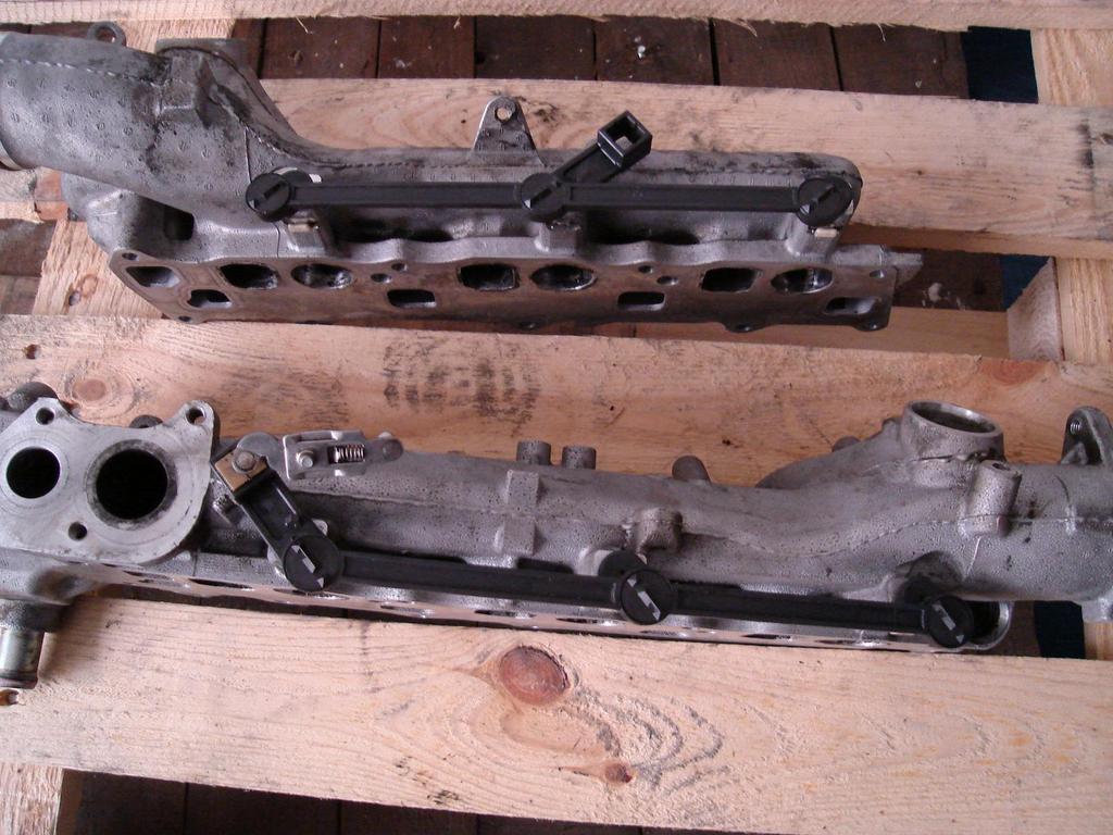

ioan_m Postat Noiembrie 30, 2011 Autor Partajează Postat Noiembrie 30, 2011 (editat) Re: Probleme motor 3.0CRD grand cherokee 2007- se opreste Salut, revin cu noutati. Am bucsat tijele si sunt foarte multumit de ce a iesit. Mi-a luat aproape o zi pana am facut tot pt ca trebuie sa fie precizie de zecime de mm, si trebuie pastrati umerii de la gauri. Am pus bucsi de alama doar in gaurile care au fost uzate, dupa ce am frezat gaurile ca sa nu mai fie ovale. La galeria din partea stanga a trebuit sa bucsez si boltul pe care sta bratul (primul, unde vine motorasul) pt ca era uzura mare. Dupa asamblare nici nu se vede ca bratele sunt modificate si nu sunt originale. Clapetele se misca perfect acuma fara sa aiba joc. De maine incepe reasamblarea pieselor pe motor. Vineri ar trebui sa-i pot da cheie, sunt curios cum va functioneaza motorul acuma. Aveti aici cateva poze: Editat Noiembrie 30, 2011 de ioan_m Link spre comentariu Distribuie pe alte site-uri Alte opțiuni partajare...
Alex suv Postat Decembrie 1, 2011 Partajează Postat Decembrie 1, 2011 Re: Probleme motor 3.0CRD grand cherokee 2007- se opreste Salut buna treaba cu bucsatul dar trebuia sa le faci pe toate - acum s-ar putea sa nu mai dea fum pentru ca va avea AER conditia sa fie injectoarele bine calibrate - de problema cu opritul nu cred ca vei scapa este sigur ceva electric daca ai posibilitatea sa verifici senzorul de la cutie asta de obicei cind se duce nu-ti mai da voie sa pornesti motorul dar poate face si figura cu opritul eventual sa iei unul de test sa nu-l cumperi. Link spre comentariu Distribuie pe alte site-uri Alte opțiuni partajare...
