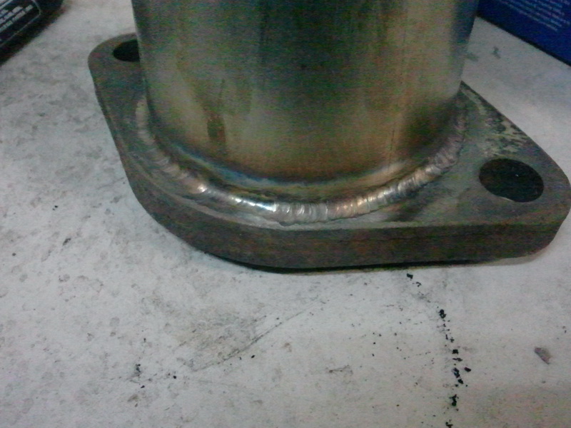

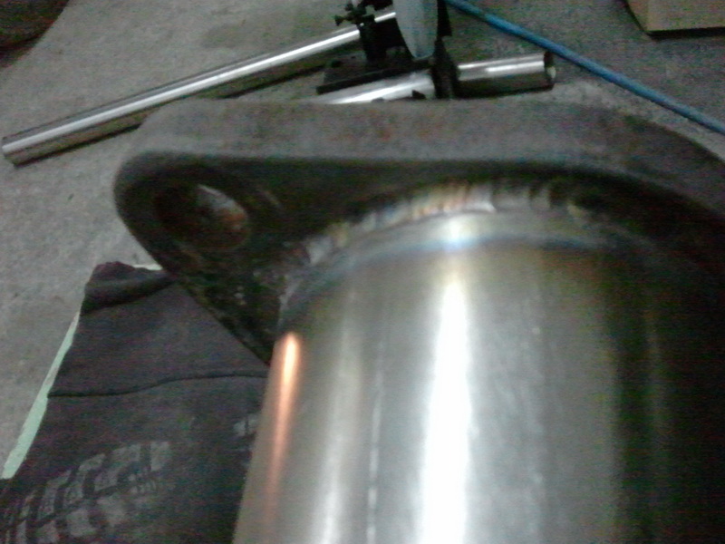

ugod Postat Ianuarie 9, 2012 Autor Partajează Postat Ianuarie 9, 2012 Re: Mitzuba 3.2- 2004 azi am inceput si la evacuare am reusit sa fac down pipe-ul Link spre comentariu Distribuie pe alte site-uri Alte opțiuni partajare...
