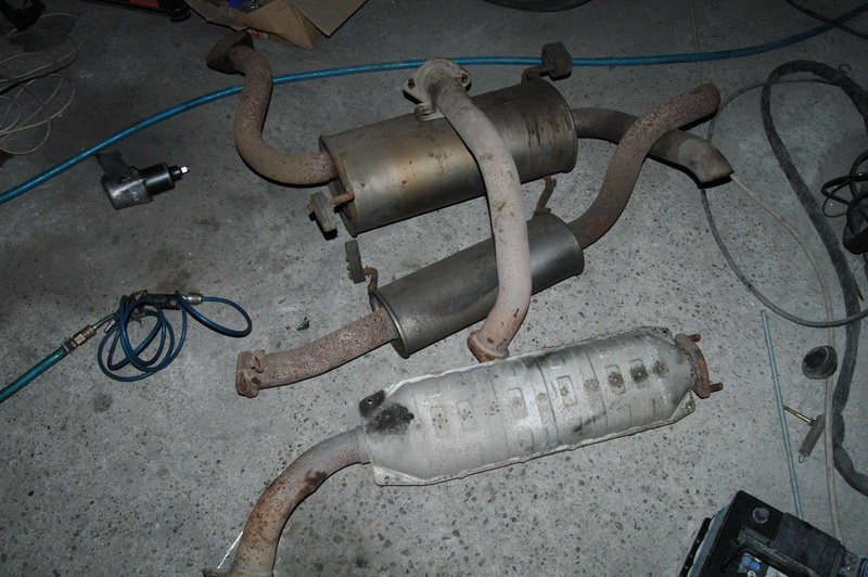

ugod Posted January 14, 2012 Author Share Posted January 14, 2012 Re: Mitzuba 3.2- 2004 si piesa de rezistenta ...adica ce se vede din tot ce am facut pana acuma Link to comment Share on other sites More sharing options...

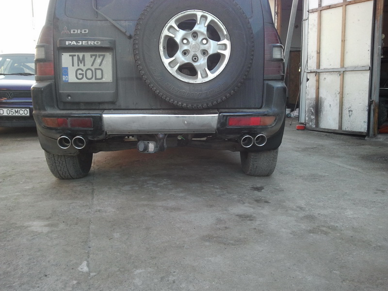

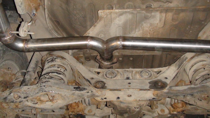

stanley Posted January 14, 2012 Share Posted January 14, 2012 (edited) Re: Mitzuba 3.2- 2004 si cam asa suna Godzila si inca un filmulet Suna super! Daca nu mai faci ceva modificari la evauare, ar fi interesant, daca ai facut, sa postezi niste poze de sub masina cu intregul traseu de esapament inainte si dupa modificare . Edited January 14, 2012 by stanley Incearca sa te bucuri de fiecare moment, este mai tarziu decat crezi! Link to comment Share on other sites More sharing options...

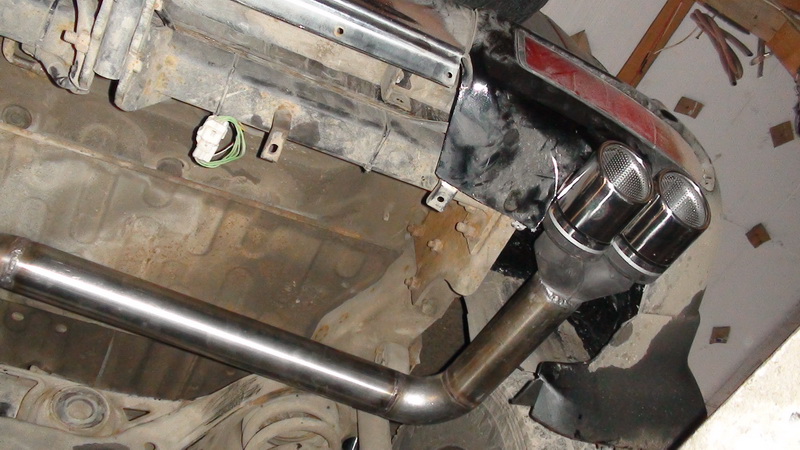

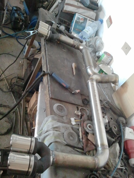

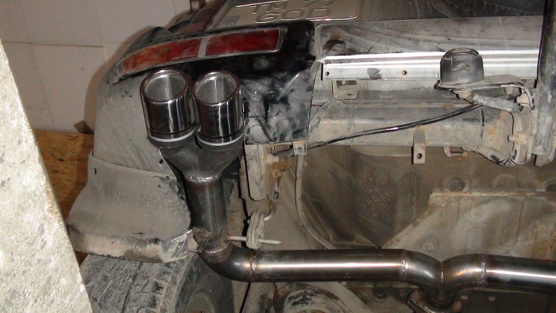

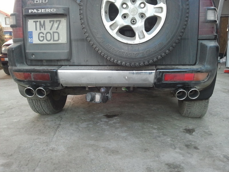

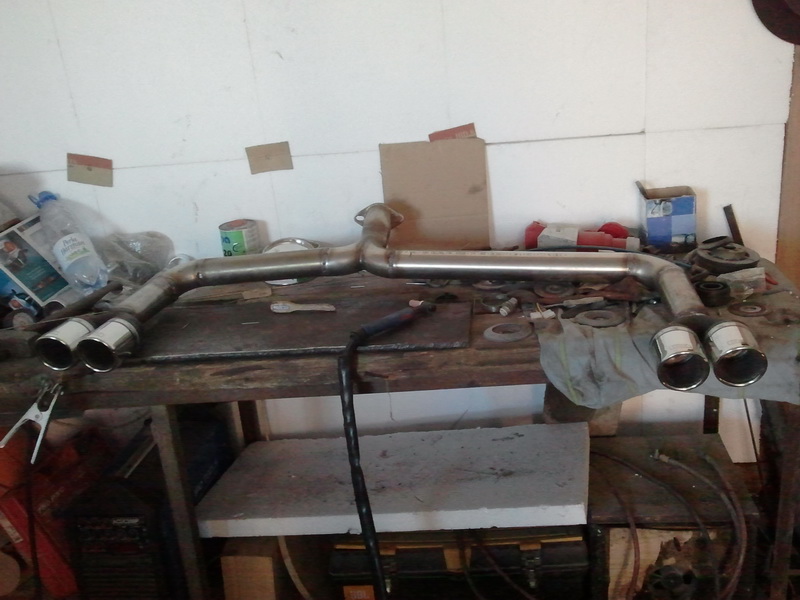

ugod Posted January 14, 2012 Author Share Posted January 14, 2012 Re: Mitzuba 3.2- 2004 cu o pagina mai inainte sunt cateva poze cu downpipe-ul si traseul pana la punte ...ce este peste punte e cam greu de vazut acolo am si lucrat 2 zile ca si traseu e acelsi ca si cel original doar ca nu e de 60 mm e de 70mm Link to comment Share on other sites More sharing options...

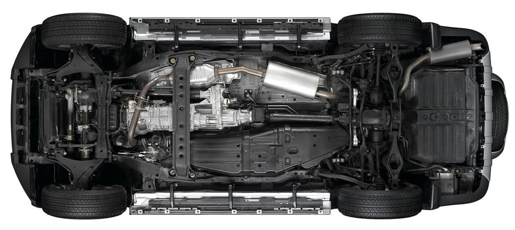

stanley Posted January 14, 2012 Share Posted January 14, 2012 Re: Mitzuba 3.2- 2004 Am vazut pozele pe care le-ai facut in timpul executiei, vroiam sa spun ca era interesanta o poza de ansamblu cu toata partea de traseu, inainte si dupa modificare (de fapt, din groapa e dificil sa faci o poza de ansamblu cu toata masina!) . Am gasit eu o poza de la Pajero V80 (cred ca e de la varianta lunga - masina mea este scurta) cu traseul de esapament original, intre V60 si V80 nu sunt diferente esentiale si daca nu te superi o postez pentru a se vedea diferenta. Teava de inox de 70mm ce grosime de tabla are? Incearca sa te bucuri de fiecare moment, este mai tarziu decat crezi! Link to comment Share on other sites More sharing options...
ugod Posted January 14, 2012 Author Share Posted January 14, 2012 Re: Mitzuba 3.2- 2004 [ATTACH=CONFIG]128173[/ATTACH] Am vazut pozele pe care le-ai facut in timpul executiei, vroiam sa spun ca era interesanta o poza de ansamblu cu toata partea de traseu, inainte si dupa modificare (de fapt, din groapa e dificil sa faci o poza de ansamblu cu toata masina!) . Am gasit eu o poza de la Pajero V80 (cred ca e de la varianta lunga - masina mea este scurta) cu traseul de esapament original, intre V60 si V80 nu sunt diferente esentiale si daca nu te superi o postez pentru a se vedea diferenta. Teava de inox de 70mm ce grosime de tabla are? da e la fel doar ca la scurt finala este transversala uite in poza cam ce am dat jos 70 mm perete de 2 mm de 1.5 este greu sa gasesti coturi doar pe comanda se aduc Link to comment Share on other sites More sharing options...

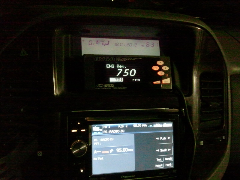

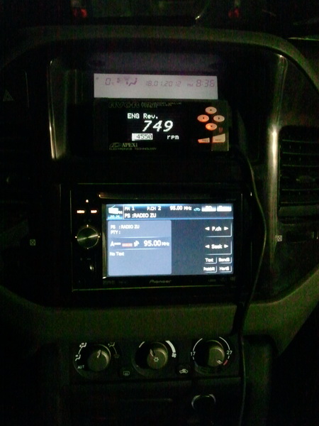

ugod Posted January 18, 2012 Author Share Posted January 18, 2012 Re: Mitzuba 3.2- 2004 azi am reusit sa prind o parcare uscata fara zapada pt masuratori deci masuratori facute cu telefonul eroare de 0.1 % zic cei ce au facut softul -masina de fabrica vine cu 161 de cai am masurat inainte de a incepe modificarile aveam 159 aici intervine si greutatea in plus fatza de ce are de fabrica -dupa anulate EGR si refacut traseu evacaure si usurata masina cu 114 kg am 186 de cai singura schmbare ce am mai facut este la cauciucuri de la 235/80/16 am trecut la 235/70/16 greutatea fiind masurata pe un cantar electronic la un centru de colectare fiare vechi . deci in concluzie 27 de cai din modificari minore Link to comment Share on other sites More sharing options...

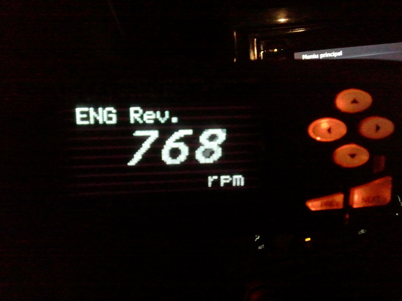

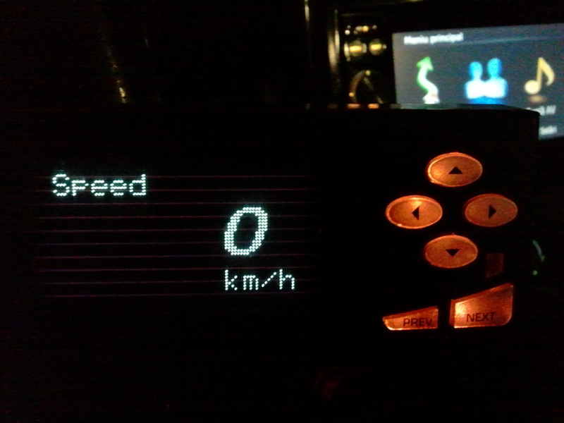

ugod Posted January 18, 2012 Author Share Posted January 18, 2012 Re: Mitzuba 3.2- 2004 azi am apucat sa aflu si pinout-ul la ECU sa pot lega boost controlerul cateva poze acuma seara Link to comment Share on other sites More sharing options...

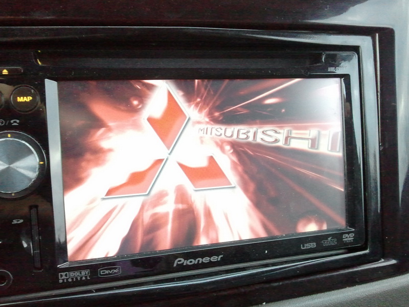

ugod Posted January 25, 2012 Author Share Posted January 25, 2012 Re: Mitzuba 3.2- 2004 azi am schimbat logoul de pornire de la player Link to comment Share on other sites More sharing options...

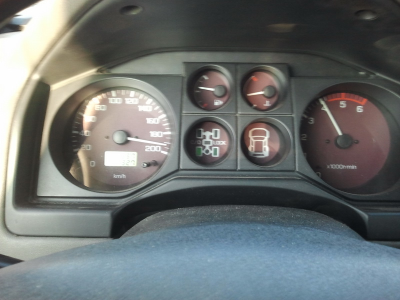

ugod Posted January 29, 2012 Author Share Posted January 29, 2012 Re: Mitzuba 3.2- 2004 azi am facut un mic drum pana la Oradea 28 litri 420 km viteza maxima 192 zic eu poate mai mergea daca o mai lasam ideea este ca pana la 180 ajunge foarte repede Link to comment Share on other sites More sharing options...
Marianw8 Posted January 29, 2012 Share Posted January 29, 2012 Re: Mitzuba 3.2- 2004 azi am facut un mic drum pana la Oradea 28 litri 420 km viteza maxima 192 zic eu poate mai mergea daca o mai lasam ideea este ca pana la 180 ajunge foarte repede Inseamna ca datorita modificarilor aduse de tine ai scos mai putin decat da in carte (presupun ca este automata ,atunci e si mai tare ) ,nu am reusit sa scot mai putin de 8l la 100 km si asta afara din tara (Germania ,Austria etc. ) in Ungaria saptamana trecuta am mers toata ziua cu vantul in fata ' si mi a mancat 11 la 100 km , (120-140 ) ; astept sa definitivez cu partea de inscriere si o sa te rog sa ma ajuti ,cotra cost bineinteles , sa scot catalizatorul si o toba sau doua :) . Felicitari ! ...magaru' moare de drum lung si prostu' de grija altuia. Link to comment Share on other sites More sharing options...
