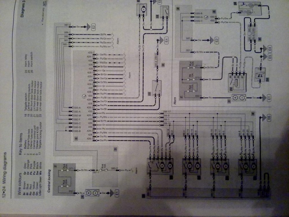

Am studiat manualele de pe rav, dar nu am gasit unde se afla receiver! Poate sa ma ajute cineva?
P.S. In afara de acele soft-uri, mai exista ceva in format pdf?
.... orice supraapreciere duce la dezamagire.....
Re: Probleme telecomanda inchidere centralizata
Poate iti este de ajutor schema electrica
Din manualul Haynes. Daca ai nevoie de ea la rezolutie mai mare, se poate rezolva.
Se gaseste tot pe rav? Am vazut ca aceste manuale haynes sunt pentru mai multe marci.
Editat de alin75
In RAVE la Electrical circuit diagrams ai tot... in general e mai exhaustiv decat Haynes si schemele mai clare. Receptorul e inserat in "instrument pack" ... deschide RAVE la System description and operation > Security > ...system component layout

Am gasit ceva in rave la partea electrica, maine am sa testez. problema este ca centralizata lucreaza. Maine am sa trag serios de usi, sa vad daca urla ceva. Singurul lucru care ma face sa cred ca exista totusi alarma, este intrerupatorrul de la capota motorului. Banuiesc ori receptor defect, ori ceva siguranta(e), pentru ca daca ma apropii de masina sa introduc cheia in yala nu se intampla nimic, ori ma asteptam chiar daca nu o pot activa din telecomanda, sa devina activa prin inchiderea centralizata.
Re: masina mea TD4 2001 - jurnal probleme prezente si viitoare.
Daca ar fi defect intrerupatotul ala te-ar avertiza masina. Poate antena de la receptor nu mai face contact. Daca are o alarma suplimentara, sa fi sigur ca e legata pe inchiderea centralizata existenta, asa monteaza toti, daca nu le specifici sa lase intacta imobilizarea.
