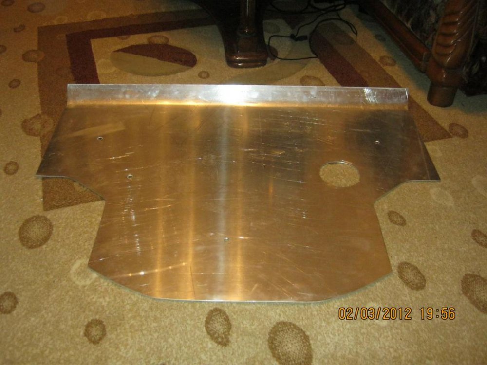

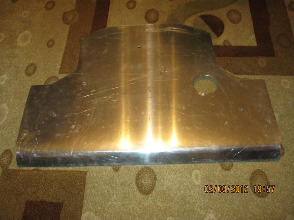

alin75 Postat Martie 3, 2012 Autor Partajează Postat Martie 3, 2012 (editat) Re: masina mea TD4 2001 - jurnal probleme prezente si viitoare. Ieri am reusit sa finalizez un alt scut in locul celui de fibra. In principiu sunt foarte multumit, mai ales ca toata munca a fost depusa de mine (taiere, pilire, montare). A aparut o singura diferenta (poate eram eu prea obosit) mi s-a parut ca atunci cand am pornit motorul, zgomotul acela specific de diesel, parca era mai pronuntat, mai "metalic", chiar am pus mana pe scut sa vad daca vibreaza; singurul lucru, care pot spune ca se simte la mana (fiind destul de frig cand am terminat de montat totul), este caldura degajata de motor prin gaura care am facut-o pentru schimbul de ulei. Aces lucru m-a dus cu gandul ca probabil sunetul produs de motor se "sparge" de scut, si de asta se aude mai tare. Cand prind un timp bun (la vara), incerc o isonorizare. Editat Martie 3, 2012 de alin75 .... orice supraapreciere duce la dezamagire..... Link spre comentariu Distribuie pe alte site-uri Alte opțiuni partajare...
sierrafery Postat Martie 3, 2012 Partajează Postat Martie 3, 2012 Re: masina mea TD4 2001 - jurnal probleme prezente si viitoare. Da-l cu antifon texturat NU RASPUND USERILOR CU PROFIL INCOMPLET LA MASINA(model, an, motor, transmisie), NU RASPUND PE PM LA PROBLEME TEHNICE SAU DE INTERES GENERAL Discovery Td5 ES , "00. manual, ECU tunat, intercooler marit...merge de rupe Link spre comentariu Distribuie pe alte site-uri Alte opțiuni partajare...
DKW Postat Martie 3, 2012 Partajează Postat Martie 3, 2012 Re: masina mea TD4 2001 - jurnal probleme prezente si viitoare. @alin75: Trebue sa-i mai dai cateva gauri de 40-50 mm diametru in partea din fata. Pentru o racire mai buna pe timp de vara, altfel toata caldura radiata de motor va ajunge la IRD. Apoi, ce ti-a recomandat @sierrafery. Reading the Owners Manual doesn't hurt. NU RASPUND PE PM LA PROBLEME TEHNICE SAU DE INTERES GENERAL Td4 ESX CommandShift MY02 3Dr (M.O.D.) KV6 CommandShift MY01 3Dr (Măgaru') SD4 S CommandShift MY11 5Dr (Sarah) KV6 XEI CommandShift MY01 5Dr (Phoenix) Link spre comentariu Distribuie pe alte site-uri Alte opțiuni partajare...
alin75 Postat Martie 3, 2012 Autor Partajează Postat Martie 3, 2012 Re: masina mea TD4 2001 - jurnal probleme prezente si viitoare. Multumesc pentru sugestii. Am incercat eu niste gauri (aproximativ pe locul celor vechi), dar neavand un burghiu asa mare, am dat cu ce am avut. Poate reusesc ceva la pila, neavand alta solutie. Acum am venit de la munte (Rinca), si fiind un viscol puternic, am simtit la un moment dat destul de frig in masina, pe la picioare. Dupa ce am pipait usile, am dedus ca intra un curent pe la boxe (la toate usile), ceva de speriat. O alta mica problema: am fost nevoit sa merg destul de mult cu a patra, si atunci cand am dat pe a cincea, pentru o fractiune de secunda, s-a aprins becul cu masinuta in panta (portocaliu). Am patit treaba asta de 2-3 ori (noroc ca s-a repetat ca initial nu apucam sa vad ce se aprinde, dar apoi intunecandu-se am cam stat cu ochii pe bord). Care sa fie explicatia? Nu vad legatura intre ele! numai bine! .... orice supraapreciere duce la dezamagire..... Link spre comentariu Distribuie pe alte site-uri Alte opțiuni partajare...
DKW Postat Martie 3, 2012 Partajează Postat Martie 3, 2012 (editat) Re: masina mea TD4 2001 - jurnal probleme prezente si viitoare. Dupa ce am pipait usile, am dedus ca intra un curent pe la boxe (la toate usile), ceva de speriat. Folia de pe portiere? Mai exista? Daca nu, trebuie sa-i pui alta. Multumesc pentru sugestii. Am incercat eu niste gauri (aproximativ pe locul celor vechi), dar neavand un burghiu asa mare, am dat cu ce am avut. Poate reusesc ceva la pila, neavand alta solutie. ! Poti sa dai gauri de diametru mai mic cu un burghiu plat pentru lemn, este maxim 20 Ron, de maxim 22 mm. pentru cateva gauri in aluminiu este perfect. Editat Martie 3, 2012 de DKW Reading the Owners Manual doesn't hurt. NU RASPUND PE PM LA PROBLEME TEHNICE SAU DE INTERES GENERAL Td4 ESX CommandShift MY02 3Dr (M.O.D.) KV6 CommandShift MY01 3Dr (Măgaru') SD4 S CommandShift MY11 5Dr (Sarah) KV6 XEI CommandShift MY01 5Dr (Phoenix) Link spre comentariu Distribuie pe alte site-uri Alte opțiuni partajare...
