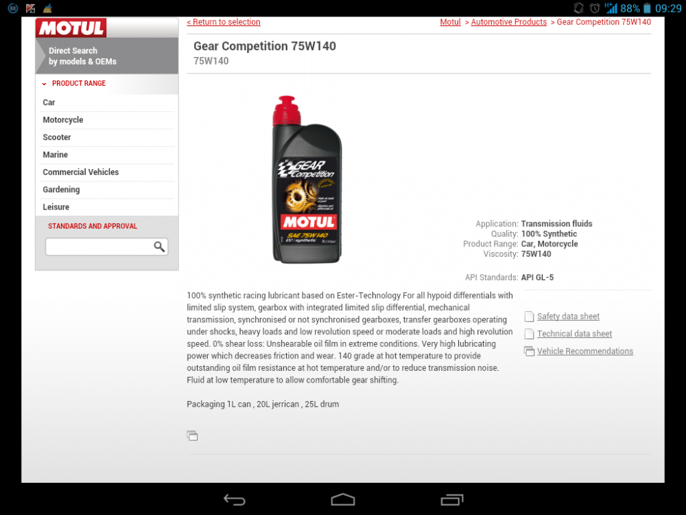

iulian1andrei Posted July 3, 2014 Author Share Posted July 3, 2014 Re: Noul meu auto Jeep Cherokee Jamboree 2.5i Acestea sunt specificatiile producatorului.Uleiul asta nu are specificatia LS adica pentru LSD-ul puntii spate. Un ulei necorespunzator poate duce la defectarea LSD-ului din puntea spate. Asa cum recomanda si constructorul pentru diferentialul spate se utilizeaza doar ulei special pentru diferentiale cu alunecare limitata adica LSD. Sper ca ceea ce ai pus tu este ok si nu va trebui sa il schimbi pentru a evita deteriorarea discurilor LSD-ului Link to comment Share on other sites More sharing options...
mrx12345 Posted July 3, 2014 Share Posted July 3, 2014 Re: Noul meu auto Jeep Cherokee Jamboree 2.5i uleiul ales este cel corespunzator. Ai facut o alegere buna. O remorca iti schimba intotdeauna viata atat la propriu cat si la figurat Link to comment Share on other sites More sharing options...
