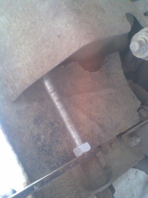

pirvu Postat Aprilie 17, 2012 Autor Partajează Postat Aprilie 17, 2012 Re: Niva fierbinte Sincer, m-am gandit ca ar putea sa fie vasul spart dar de ce nu mai am pedala la frana? Ma gandesc ca tot s-ar mai fi gasit ceva lichid in pompa sa faca presiune, asa daca este pompa defecta, pierde lichidul si nu mai are nici presiune pe frane.......concluzia mea! Cu sincronul...ma gandeam eu ca o sa fie distractiv...deh....vorba pictorului rus Ghoete: o bucata de prajitura (piece of cake) Link spre comentariu Distribuie pe alte site-uri Alte opțiuni partajare...
teo pes Postat Aprilie 17, 2012 Partajează Postat Aprilie 17, 2012 Re: Niva fierbinte sa nu mai bantui prea mult pe sub masina si altadata ,si in cazul franei si in cazul cutiei ...schimba tot , la frane tot ce inseamna garnituri de cauciuc ,inclusiv tot lichidul (eu merg pe DOT 4), la cutie daca umbli fa ti mila de ea si schimba toti rulmentii (pune cu colivie de metal )si simeringurile ,pierzi din zgomot si castigi ulei :wink: , a si daca eu am dat jos cutia i am tras si un kitde ambreiaj! sachs! ...cam 400ron VIATA-I GREA DAR TRECE !!!:ypu Link spre comentariu Distribuie pe alte site-uri Alte opțiuni partajare...
pirvu Postat Aprilie 18, 2012 Autor Partajează Postat Aprilie 18, 2012 Re: Niva fierbinte Teo Pes, cu lichid Dot 4 am completat de cand am luat-o (sper ca nu de asta curge), cand ai spus sa schimb toate garniturile, te-ai referit si la etrieri/cilindrii? Intentionez sa iau piesele de la cluj (inclusiv sincronul).. ceva recomandari....? Link spre comentariu Distribuie pe alte site-uri Alte opțiuni partajare...
teo pes Postat Aprilie 18, 2012 Partajează Postat Aprilie 18, 2012 Re: Niva fierbinte da absolut tot ce inseamna cauciuc in sistemul de franare , da ai completat cu DOT4 ,dar ,,ai completat" , si ursii dupa fabricatie nu cred ca a pus tot DOT4 sunt rulmenti in cutie ce nu i am gasit decat la rusi ,din fabricatie am gasit rulmenti cu colivie de plastic , si o bila lipsa din montaj la rulmentul dublu!!!, de la cluj e foarte bine sa iei piese , dar stau sa ma gandesc ei de unde si procura rulmentii ce nu se fabrica decat la rusi?!!! mie mi a lasat Fiodor la trecerea prin Buzau tot kitul de rulmenti si sunt foarte multumit pentru 150 ron,simeringurile de la piese auto. VIATA-I GREA DAR TRECE !!!:ypu Link spre comentariu Distribuie pe alte site-uri Alte opțiuni partajare...
