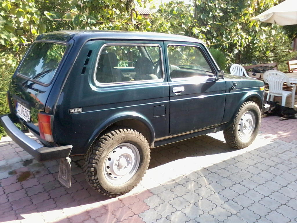

I-am pus caucioace!!! Zgomotul la rulaj este suportabil, s-a mai inaltat intre 5-7 cm de la sol iar la rulaj pe drum nu agata. Trebuie sa vad la flexari unde ajustez :) Inca imi caut o rezerva asemanatoare!
Re: Niva fierbinte
Si eu tot "Pneus" am. Se descurca excelent pe noroi si zapada afanata dar pe gheata sau zapada batatorita nu prea sunt eficiente.
