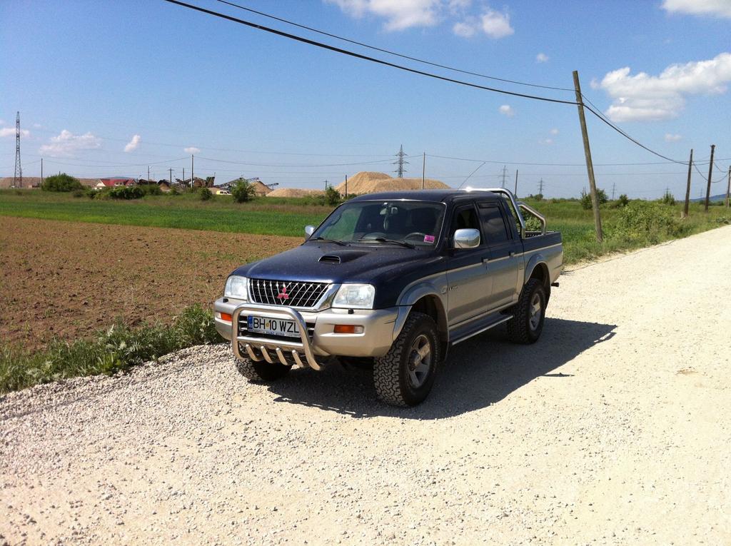

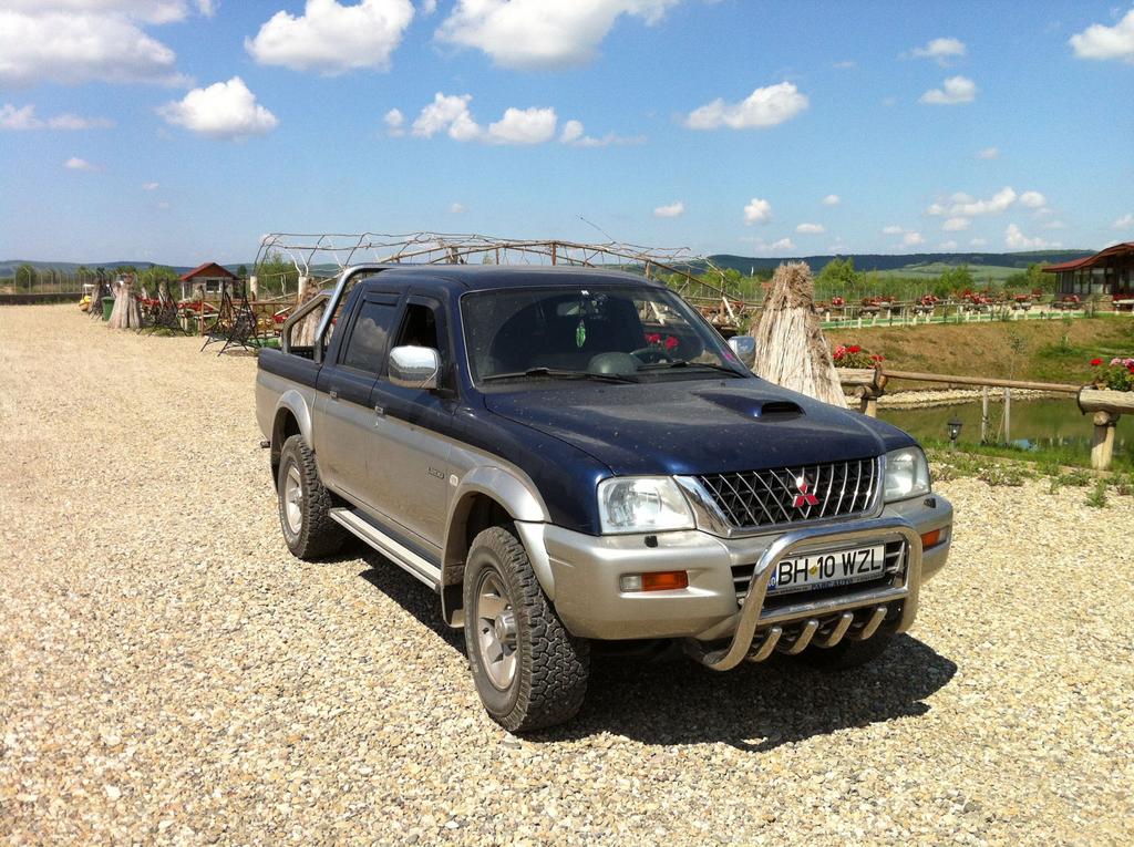

impero Postat Mai 14, 2012 Partajează Postat Mai 14, 2012 Salut stimati colegi de forum. Sunt proprietar de L200 (ce e drept puteam sa scriu asta din noiembrie de cand l-am luat si l-am inmatriculat) fabricatie 2003, un adevarat bivol pe roti de care te indragostesti din ce in ce mai tare dupa ce il folosesti zi de zi. E drept are ceva dotari din fabrica si aici ma refer la blocare diferential spate la buton, geamuri electrice fata-spate , climatronic, spalator faruri, iar peste cele din fabrica am pus eu bi-xenon, cauciucuri BFG All terrain, am cumparat ulterior si un hard-top pe care il voi utiliza in anotimpul ploios adica undeva dupa septembrie . Are ca si orice masina second mici probleme pe care incet incet cu ajutorul unor oameni cu bun simt (e adevarat sunt mecanici ) le voi repara. Cea mai grava problema o am de cand am cumparat-o si se aprinde martorul "check engine" din bord. Am fost la reprezentanta la Mitsu in Oradea (o epava a ceea ce a fost o data reprezentanta Mitsu) dar am plecat urgent de acolo. Am trecut pe la amicii mei care sunt mecanici nu neaparat de Mitsu si care cu un pic de bunavointa si citit pe internet scheme au descoperit ce problema are masina. E ceva senzor care se ocupa de controlul presiunii generat de turbo. Ok pana aci a fost greu zic eu si hai sa il schimbam. Eh nah si dupa ce l-am schimbat dadea aceeasi eroare. Ne-am prins de cap ...ne-am calmat si am luat-o de la capat. Dupa ceva timp petrecut alaturi de masina , mecanicul meu a desfacut pur si simplu ECU-ul masinii ca i se parea lui dubios ceva semnale si masuratori pe care le obtinea dinspre ECU. Surpriza unul din colturile placii de baza din ECU era topit si innegrit semn ca a fost ceva scurt prin zona. Bineinteles partea aceea se ocupa cu controlul valvei de la turbo si exact din cauza aceea nu imi functioneaza mie turbo. Cauza? Hmm cica a intrat pe undeva apa si a produs stricaciunea. Oricum nu am stat pe ganduri ai am inceput sa caut in stanga si dreapta sa cumpar un ECU de pe un Mitsu dezmembrat si acuma incep sa apara telefoane de la prieteni care imi cauta un ECU intreg. Dupa toate acestea acu 2 saptamani o patesc urat de tot. Pornesc dimineata motorul si ma trezesc ca merge in 3 pistoane cu un fum alb . Pff era clar nu functiona un injector si fumul era de motorina nearsa. Clar l-am dus la doctor (si aci am noroc orb ca in judet la noi si-a facut un amic de-al meu service de injectoare , pompe de injectie etc cu dotari de top) si doctorul a reglat , curatat si calibrat toate injectoarele si pompa bineinteles . La sfarsit ma anunta disperat ca nu am compresie in pistonul nr 3. Am crezut ca se crapa pamantul cu mine. I-am spus sa desfaca motorul sa vada ce e ..in cel mai rau caz iau alt motor cu totul. Dupa o zi ma suna omul ca a gasit cauza si ca axul cu came mi-e dus. Am avut noroc chior cu un amic din germania care mi-a adus ax cu came si tacheti second dar in stare excelenta (pe nou costau in jur de 26mil axul si 6 mil tachetii). Am schimbat distributia si tot ce s-a putut. La sfarsit dupa ce a fost gata masina am constatat ca acum trage motorul impecabil are forta are vlaga in el nu ca inainte. Daca vreodata aveti nevoie de oameni care a se bage fara frica la motoare si sa aiba habar de ceea ce fac dati un mesaj si va dau numarul de telefon al omului care mi-a facut mie masina. Sper cu ocazia asta sa pot folosi masina la ce mi-am dorit si anume la pescuit (pescar inrait care merge de la crap la rapitori) pe unde apuc orice zona din vestul tarii si din Ungaria unde este peste. Am facut niste poze. ce e drept poate nu sunt reusite dar mai revin cu poze dupa ce o bag cu adevarat in noroaie. :fh Ceea ce nu te omoara te face mai puternic! :bc RESCUE4x4 Link spre comentariu Distribuie pe alte site-uri Alte opțiuni partajare...
