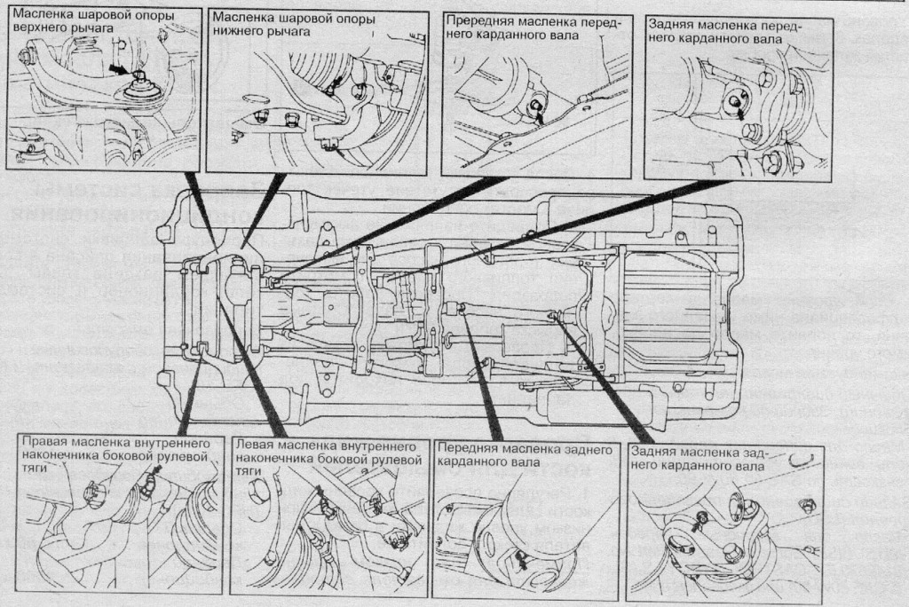

impero Postat August 8, 2014 Autor Partajează Postat August 8, 2014 Re: L200 mai vechi (2003) proprietar mai nou :) Salut stimati colegi Stie cineva unde gasesc threadul referitor la cum se poate face gresarea cardanelor si pivotilor la un mitsu ? Stiu ca undeva l-am avut salvat dar am cautat azi de dimineata vreo 40 minute si tot degeaba. Era insotit si de poze. Va rog daca stie careva ..... Stima :fh Ceea ce nu te omoara te face mai puternic! :bc RESCUE4x4 Link spre comentariu Distribuie pe alte site-uri Alte opțiuni partajare...
Flow Postat August 10, 2014 Partajează Postat August 10, 2014 Re: L200 mai vechi (2003) proprietar mai nou :) .............. Prea mult timp liber dauneaza mintii si asa odihnite. Link spre comentariu Distribuie pe alte site-uri Alte opțiuni partajare...
impero Postat August 11, 2014 Autor Partajează Postat August 11, 2014 Re: L200 mai vechi (2003) proprietar mai nou :) Buna dimineata Multumesc frumos Flow. Sper sa scap numa cu un gresat! O zi buna tuturor :fh Ceea ce nu te omoara te face mai puternic! :bc RESCUE4x4 Link spre comentariu Distribuie pe alte site-uri Alte opțiuni partajare...
impero Postat August 12, 2014 Autor Partajează Postat August 12, 2014 Re: L200 mai vechi (2003) proprietar mai nou :) Multumesc inca o data Flow. Dupa gresare merge super. Eu stiam doar de pivoti , nu am vazut gresoarele de la cardane. Drumuri forestiere tuturor! O zi cat mai buna va doresc :fh Ceea ce nu te omoara te face mai puternic! :bc RESCUE4x4 Link spre comentariu Distribuie pe alte site-uri Alte opțiuni partajare...
