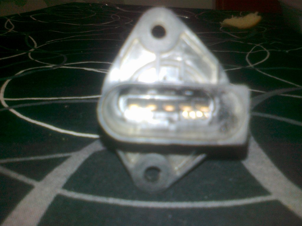

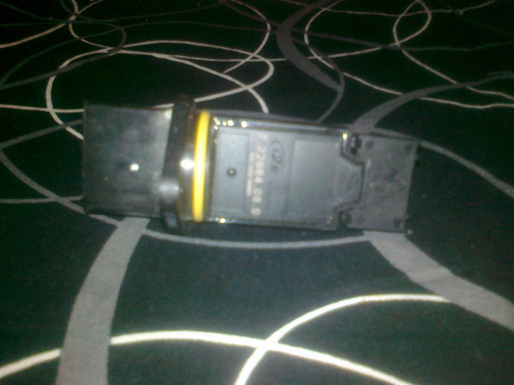

alexsavu Postat Noiembrie 7, 2012 Partajează Postat Noiembrie 7, 2012 Re: Patrol Y61 lung 2000 motor ZD 30 158 CP manuala------>nu trage CAre-i debitmetrul ala de Passat ? Cod sau imagine ??? nu stiu care e codul, iti scriu aici tot ce scrie pe el PBT-GF30 PA66GF30 i2s 7.22684.08.0 MSI KBA 90886 03900211.S1 are mufa cu 5 pini Link spre comentariu Distribuie pe alte site-uri Alte opțiuni partajare...
LupuD Postat Noiembrie 8, 2012 Partajează Postat Noiembrie 8, 2012 Re: Patrol Y61 lung 2000 motor ZD 30 158 CP manuala------>nu trage si cu patrolul meu am patit ceva asemanator, intre 2000-3000(nu mai tin minte exact) de ture motorul nu mai tragea, nici nu mai urca in turatii, de vina DEBIMETRU! Link spre comentariu Distribuie pe alte site-uri Alte opțiuni partajare...
Big.Ursu Postat Noiembrie 8, 2012 Partajează Postat Noiembrie 8, 2012 Re: Patrol Y61 lung 2000 motor ZD 30 158 CP manuala------>nu trage nu stiu care e codul, iti scriu aici tot ce scrie pe el PBT-GF30 PA66GF30 i2s 7.22684.08.0 MSI KBA 90886 03900211.S1 are mufa cu 5 pini [ATTACH=CONFIG]156446[/ATTACH][ATTACH=CONFIG]156447[/ATTACH] Mda.....motoarele (cel putin cele din 2000) au debitmetru cu 4 pini. Cel cu 5 pini il gasesti undeva la vreo 200 lei cu transport cu tot din UK sau spania. NADS Fitted Pentru mine, disputa stiinta vs religie s-a incheiat atunci cand pe biserica a aparut paratraznetul. Cel mai bun sex oral mi-l ofera gura lumii. Link spre comentariu Distribuie pe alte site-uri Alte opțiuni partajare...
