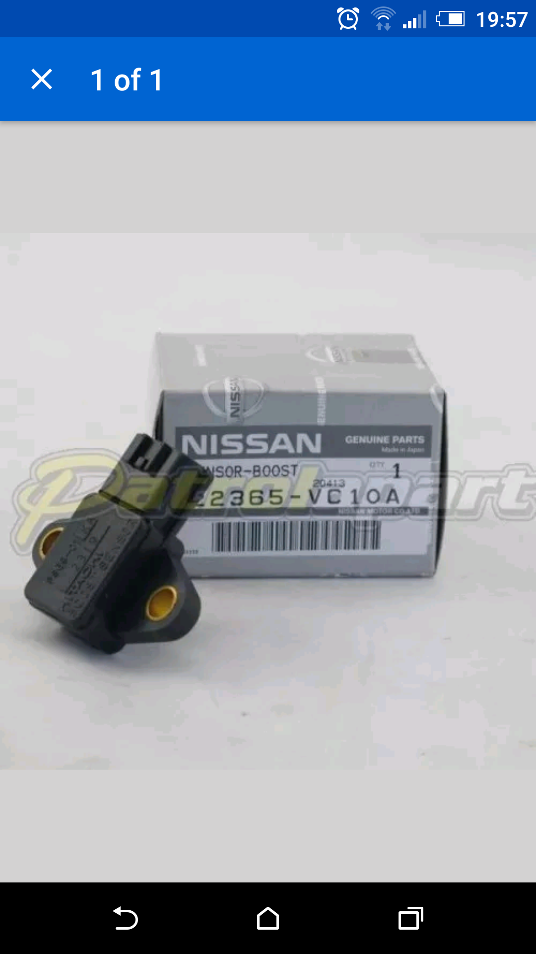

ovidiu1973 Postat Ianuarie 25, 2013 Partajează Postat Ianuarie 25, 2013 Re: Patrol Y61 lung 2000 motor ZD 30 158 CP manuala------>nu trage Aceeasi problema am avut si eu,am rezolvat prin inlocuire senzor boost. Link spre comentariu Distribuie pe alte site-uri Alte opțiuni partajare...
rrs Postat Ianuarie 25, 2013 Partajează Postat Ianuarie 25, 2013 Re: Patrol Y61 lung 2000 motor ZD 30 158 CP manuala------>nu trage Aceeasi problema am avut si eu,am rezolvat prin inlocuire senzor boost. Asta fiind senzorul de pe intercooler domnu Ovidiu? Nissan patrol Y61, ZD30 DDTI ! Sa auzim de bine !!! Link spre comentariu Distribuie pe alte site-uri Alte opțiuni partajare...
ovidiu1973 Postat Ianuarie 28, 2013 Partajează Postat Ianuarie 28, 2013 Re: Patrol Y61 lung 2000 motor ZD 30 158 CP manuala------>nu trage Asta fiind senzorul de pe intercooler domnu Ovidiu? da .va salut Link spre comentariu Distribuie pe alte site-uri Alte opțiuni partajare...
bankerul Postat Martie 12, 2017 Partajează Postat Martie 12, 2017 (editat) Re: Patrol Y61 lung 2000 motor ZD 30 158 CP manuala------>nu trage da .va salut La acest senzor va referiti? A mai gasit cineva cauze si rezolvari pt limp mode? Azi,cu o platforma si o masina deasupra si a mea a facut figuri ,cu a 4 -a pe Feleac sa limitat ,am simtit-o ca sa infranat in plina forta .Am schimbat ,a scos un nor de fum si a plecat batrana ,dar a mai facut de cateva ori la fel.... La schimbul recent de f aer l- am gasit ,un pic patat. cu cativa vapori de ulei.. Ma gandeam.sa curat debitmetrul si boost sensor-ul de pe intercooler cu un spray de frane .....e ok ,la ce sa fiu atent sa nu stric ceva ..? Multumesc ! Editat Martie 12, 2017 de bankerul Link spre comentariu Distribuie pe alte site-uri Alte opțiuni partajare...
