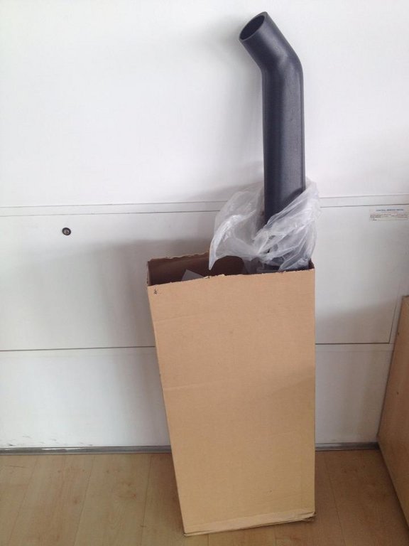

De la promo am luat !
Banuiesc ca n am voie sa scriu aici de unde l am cumparat dar pot spune ca pretul a fost imbatabil si amabilitatea vanzatorului ceva ce rar mai gasesti pe la noi .
Multumesc si lui @Cobrra ca m a indrumat catre vanzator , acum astept sa l montez si sa si faca treaba !

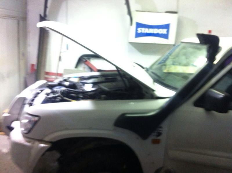

am atasat si o poza din service cu el montat , ce nu inteleg , poate reuseste sa mi dea cineva o explicatie , am mers cu un Patrol y61 tot cu motor de 3.0 diesel , cu snokel...eee...la el cand accelera se auzea un suierat din cauza snorkel lului...adica se auzea cum masina trage aer pe acolo , la mine nu se aude...aveti idei ...!?
ah ...si mi am scos si tobele si mi am tras o teava la prag ...degeaba...galagie zero...se aude doar turbina cand schimbi treptele....tre sa scot si catalizatorul ....asta ca sa ajut la incalizrea globala ca tot e iarna...sa nu mai fie :))

Eu am patit ceea ce spui tu atunci cand mi-a fost montata turbina cea noua. Nu mi-am dat seama ce si cum, insa cand m-am apucat sa intru "in problema" am constatat ca turbina nu dadea mai mult de 5 PSI (0.3-0.4 bari). Ceva era neregula, si dupa ce m-am uitat la traseele de vacuum, constat ca actuatorul de la turbo era in aer...furtunul dr vaccum care-l actiona era legat complet aiurea + intepat (asta aveam s-o aflu ulterior).
Dupa corecturi, chiar si fara snorkel montat, se auzea cum "soarbe" aerul si mersul s-a schimbat radical.
Verifica si tu acel furtun care intra in actuatorul turbinei, sa nu fie spart - porneste de undeva de sub intercooler. Daca-i puscat, poti sa-l schimbi cu furtun de combustibil (eu asa am facut) si l-am invelit in spuma izolatoare pentru conducte (cum este la instalatiile de AC).
Bafta !

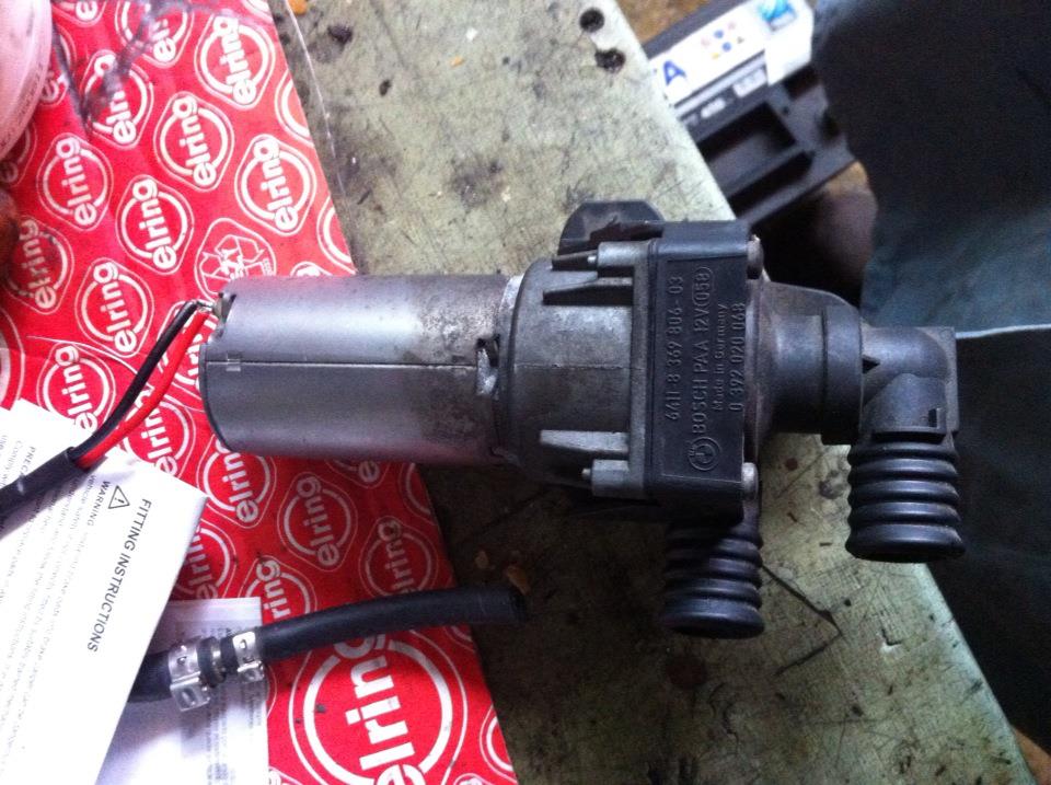

mi am luat o pompa de recircularea apei s o montam pe Patrol pentru ca nu prea baga cald cand sta pe loc....va tin la curent sa va spun ce s a intamplat .
[ATTACH=CONFIG]161248[/ATTACH]
cum adica nu baga cald cand stai pe loc?
as crede ca e o alta problema, nu de circulatie a antigelului, ai totusi vreo 14 l de lichid care umbla prin tevi.

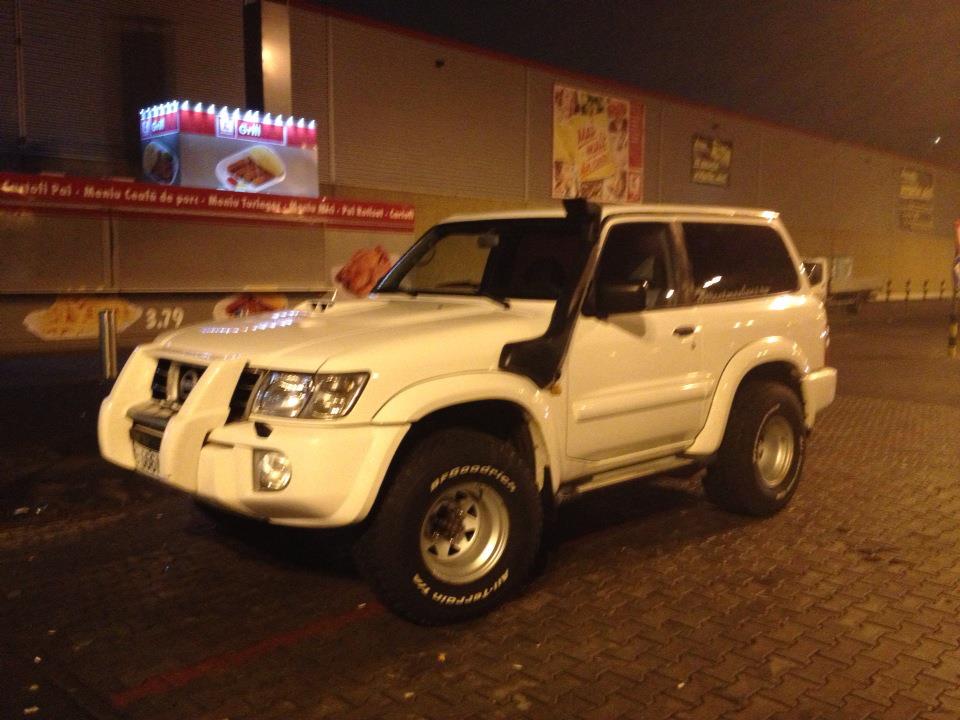

mi am luat si roate , am ajuns la 35 uri chiar daca nu mi doream ...
@giorgel , da ...masina se incalzeste destul de greu , in mers baga cald , cand sta pe loc la -15 grade temperatura scade la aerul pe care il baga , cam in 30-35 de minute se raceste...acum cu pompa nu se mai intampla asta...nush de la ce e.

hmmmm...se incalzeste greu si la relanti nu baga cald.....termostat defect?
ar trebui monitorizata temperatura antigelului separat in cele doua circuite, indicatorul de la bord e o laba trista.

Frumoasa jucaria,sa o stapanesti sanatos si fara incidente!
Apropo de roti,
ce dimensiune exacta sunt?
Ai facut ceva la suspensie sa-ti mearga 35"?
35 x 12.5 / 15 , nu am facut nimic masina este stock , atinge in interior cand virezi maxim , in teren nush inca pentru ca n am fost.

Ce ai facut cu pompa de recirculare? Te intreb deoarece si eu am aceeasi problema cand este frig, se raceste masina cand sta pe loc.
am montat o pompa de BMW pe unu din furtune si o am pe buton ...merge ok acum .

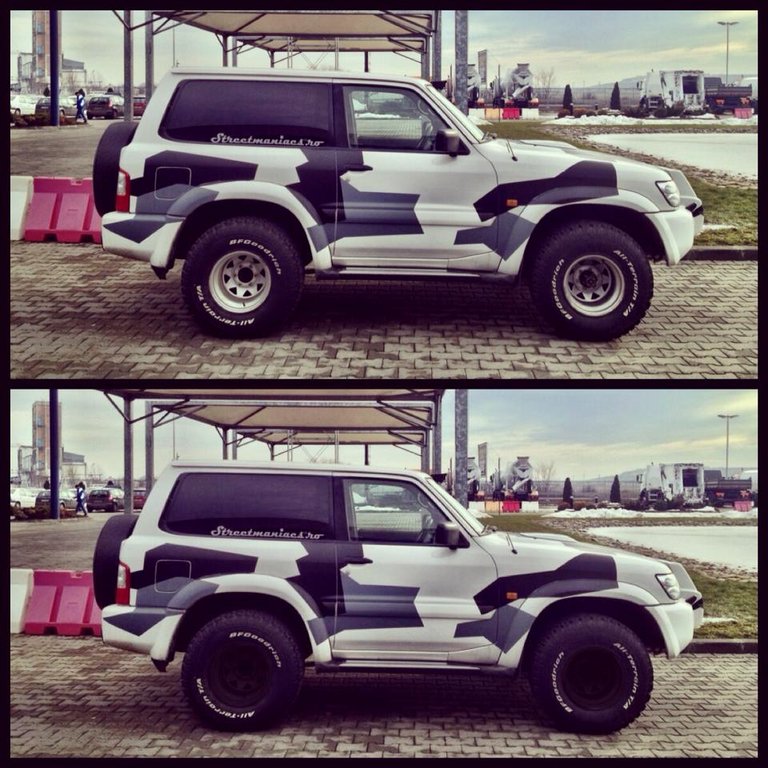

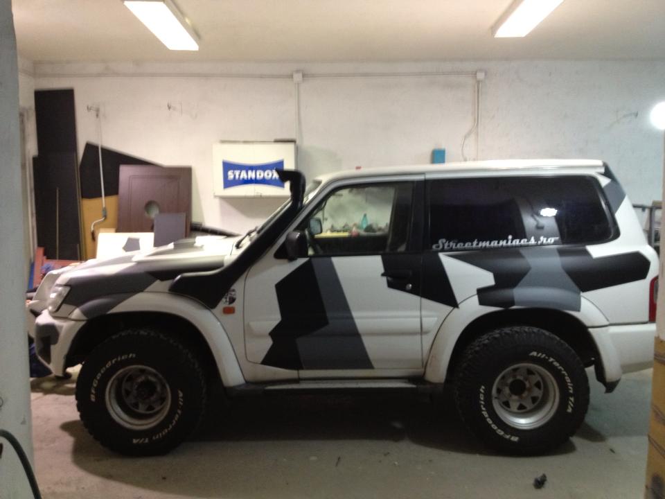

nu am mai intrat de ceva timp , pana acum am colantat masina , costa 700 ron manopera + materiale , daca e cineva interesat. Masina nu este colantata integral , ea este alba , doar fasiile alea sunt in plus.
am sa i mai fac jantele negre , masca si porcaria aia de pe bullbar...urasc CROMU' ...sper ca nu se considera reclama , nu castig eu niciun ban din colantare , doar va ajut daca e cineva interesat.
toate bune in rest !

mie mi a placut alba pentru ca era altceva ...si na , asta am si gasit nu pot sa zic ca am cautat un Patrol Y61 alb :)) iti dai seama , trebuia sa fiu nebun :))) .
modelul l am facut de pe un bmw m3 de pe net , l am luat si l am pus pe schita de patrol , o am si pe aia pe undeva prin calc daca te ajuta , am masurat , am pus totul la scara si cei cu colantele doar l au taiat si le au lipit pe masina . Si mie imi place mult , mai am sa i pun ceva pe plafon , un cap de mort si inca mici retusuri la colante.....vb lui @Cobrra e masina de Dorobanti nu de mers in padure ...da' asa sunt eu cu acaratele mele ....sa arate bine . Daca ai nevoie de schema pentru y60 se poate face ca stiu ca am gasit atunci pe net.

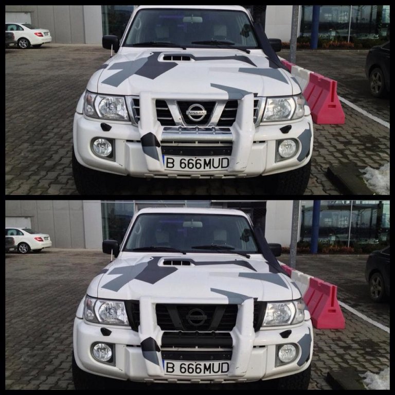

Arata foarte bine !!!!!
dar am o nelamurire.
Pe masina ta care este alba ai lipit acele forme negre si gri sau ai infoliat-o in alb si ai pus negru si gri?
Multumesc
cred ca am scris si mai sus , masina este alba si au fost lipite peticele.
