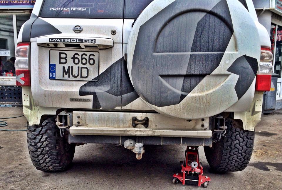

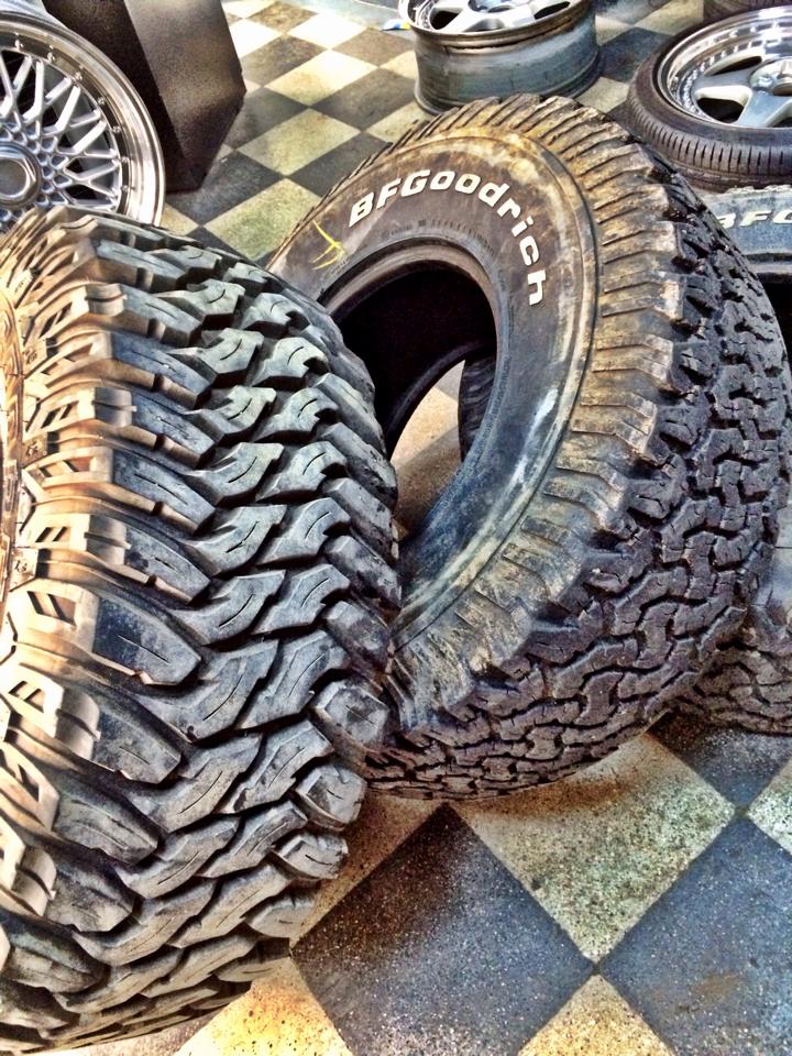

dany_let Postat Martie 2, 2014 Autor Partajează Postat Martie 2, 2014 Re: Nissan Patrol y61 3.0 SWB Masina a primit gume MUD uri ca nu mai puteam cu AT urile :)) amortizoare de capota...ca tot am vazut ca se plange lumea pe aici - la Nissan unu costa 1200 ron eu mi am luat de hayon de bmw seria 1, se potrivesc perfect si costa 30 ron bucata. Link spre comentariu Distribuie pe alte site-uri Alte opțiuni partajare...

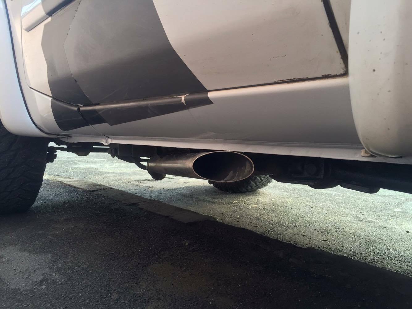

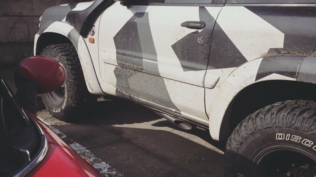

dany_let Postat August 25, 2017 Autor Partajează Postat August 25, 2017 Re: Nissan Patrol y61 3.0 SWB Nush la ce sa va raspund :)) eu am catalizatorul scos cu evacuare la prag, egr blocat, soft, si masina merge bine, raspunde mai bine la accelerare si pleacare de pe loc...merge mai bine pe drum...nu am observat diferente de consum. Merge cum trebuia sa mearga de fabrica... Link spre comentariu Distribuie pe alte site-uri Alte opțiuni partajare...
dany_let Postat August 25, 2017 Autor Partajează Postat August 25, 2017 Re: Nissan Patrol y61 3.0 SWB Cu AT-uri pe asfalt? :x am mud uri offrod istule de tastatura ce estgi :))) Link spre comentariu Distribuie pe alte site-uri Alte opțiuni partajare...

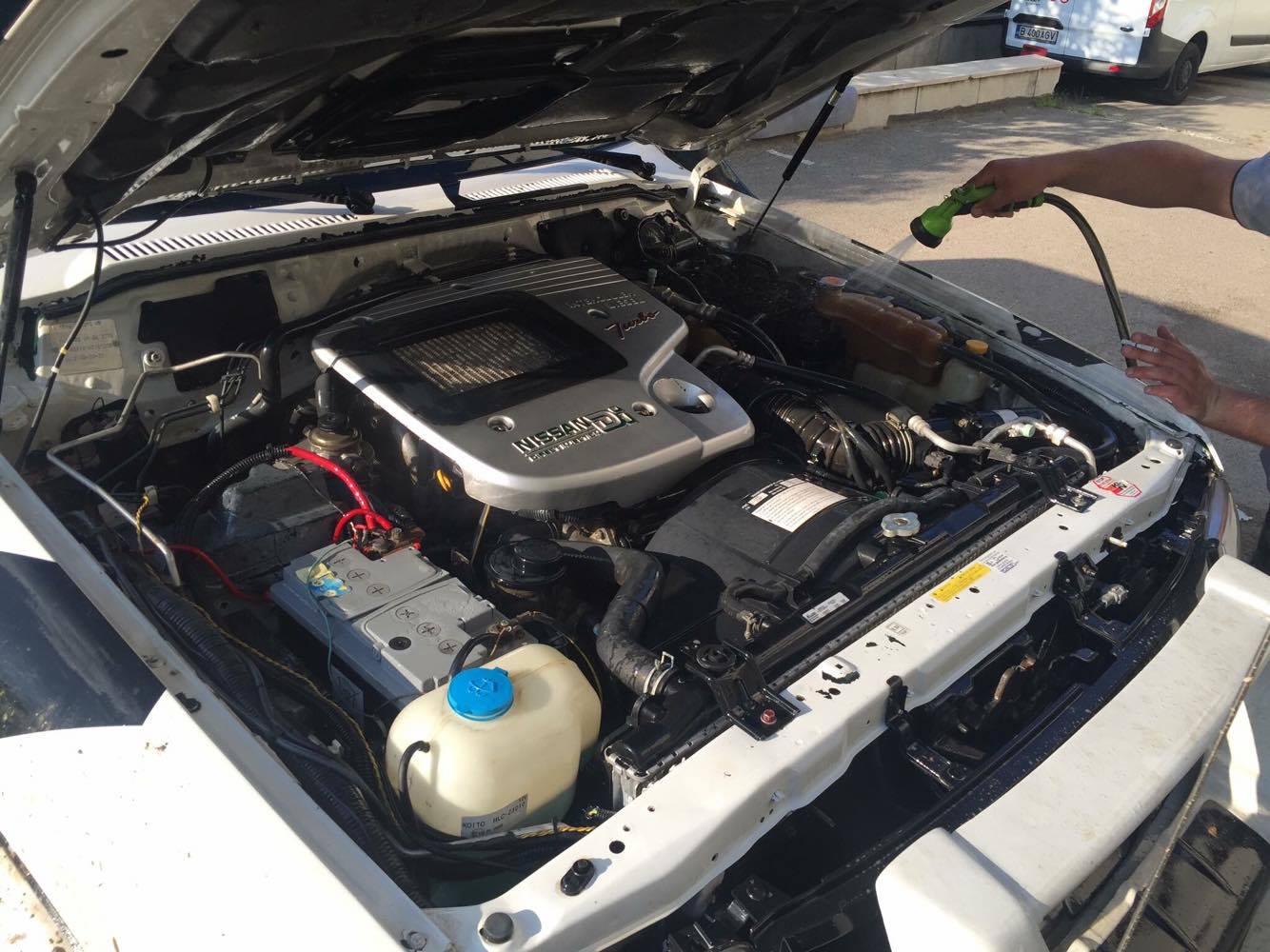

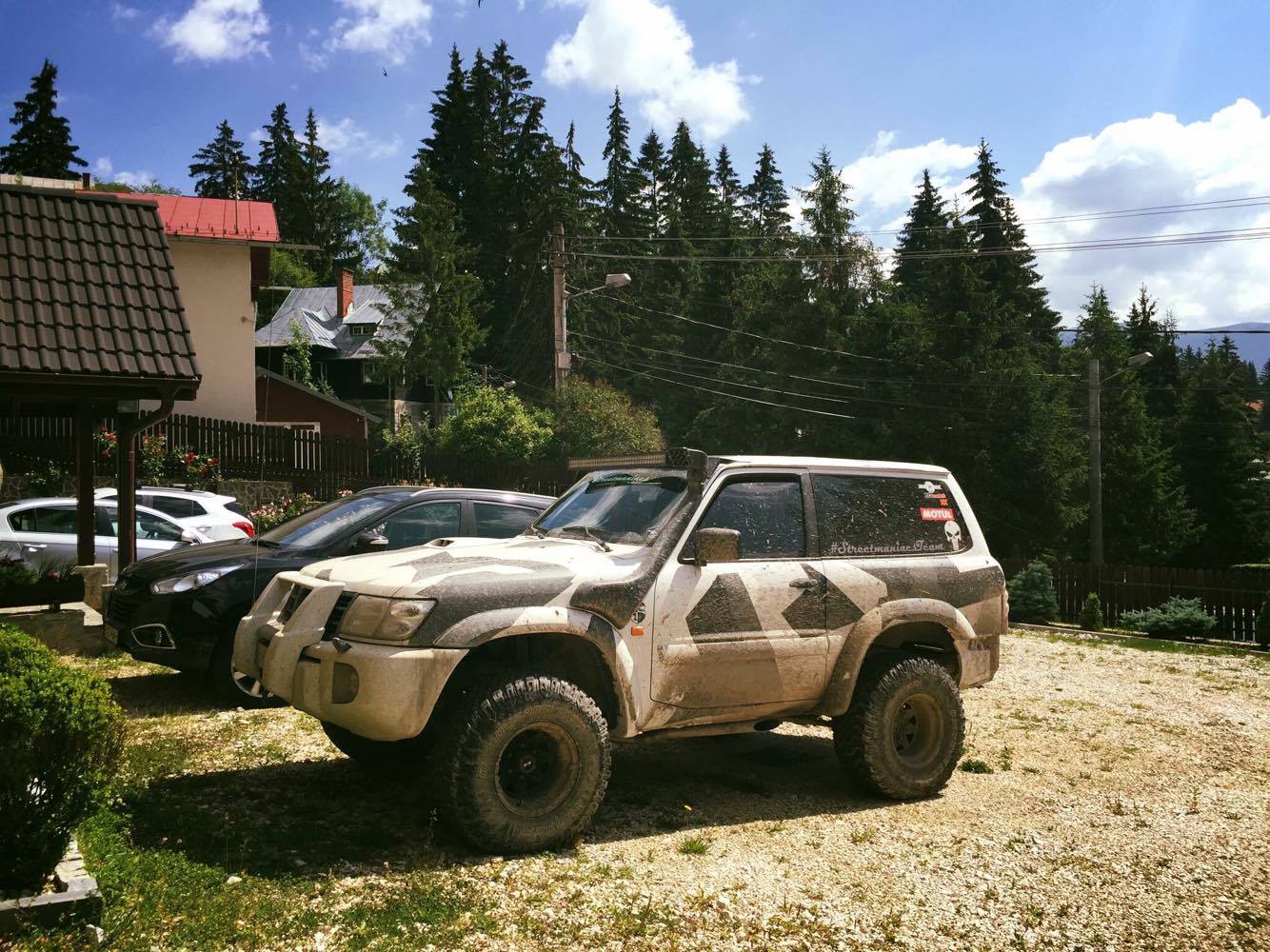

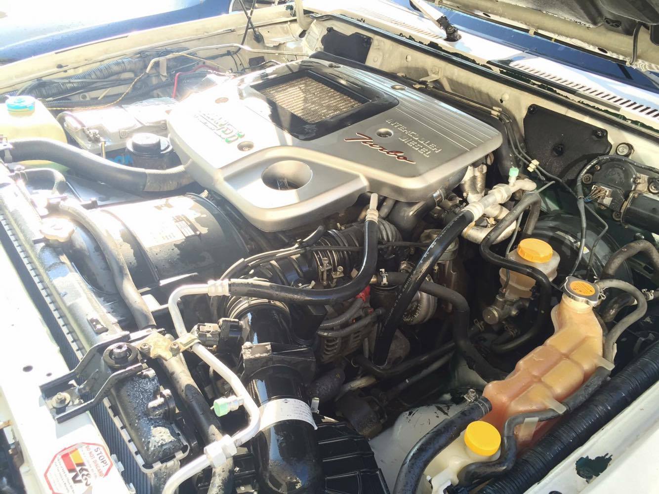

dany_let Postat August 25, 2017 Autor Partajează Postat August 25, 2017 Re: Nissan Patrol y61 3.0 SWB Poze cu evacuare, plimbare si cu masina cu suspensia +5 montata, am spalat si motorul...am vrut sa l sparg dar n am reusit :))) Link spre comentariu Distribuie pe alte site-uri Alte opțiuni partajare...
