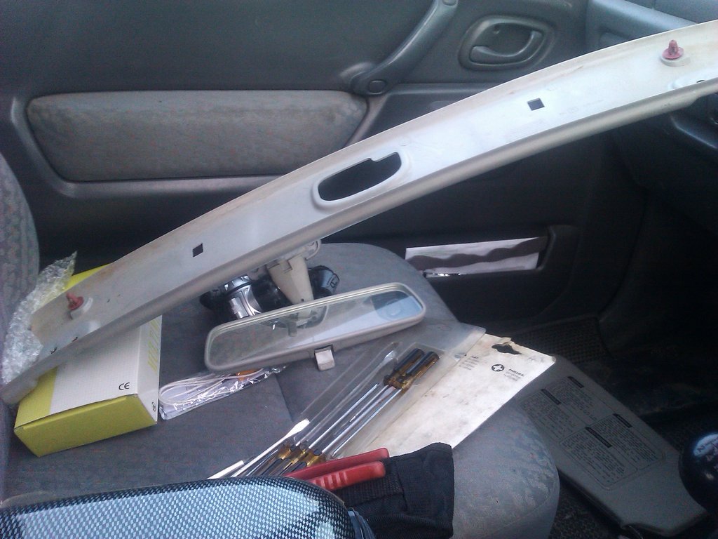

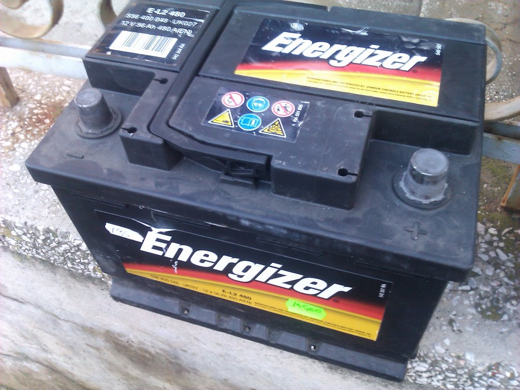

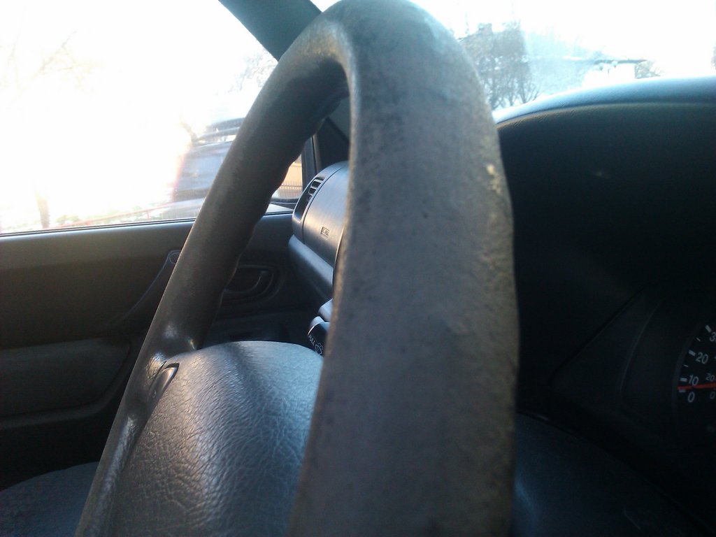

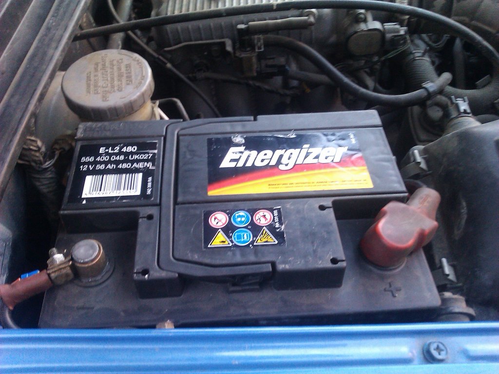

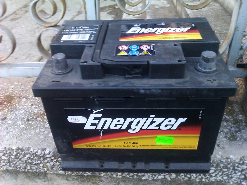

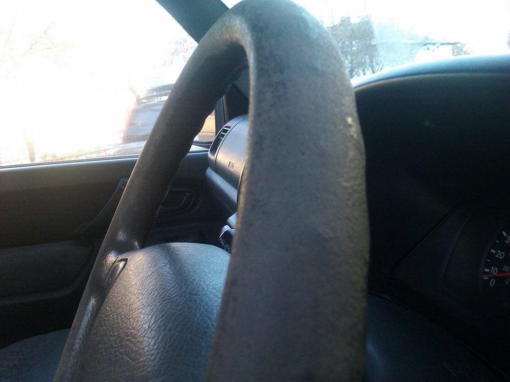

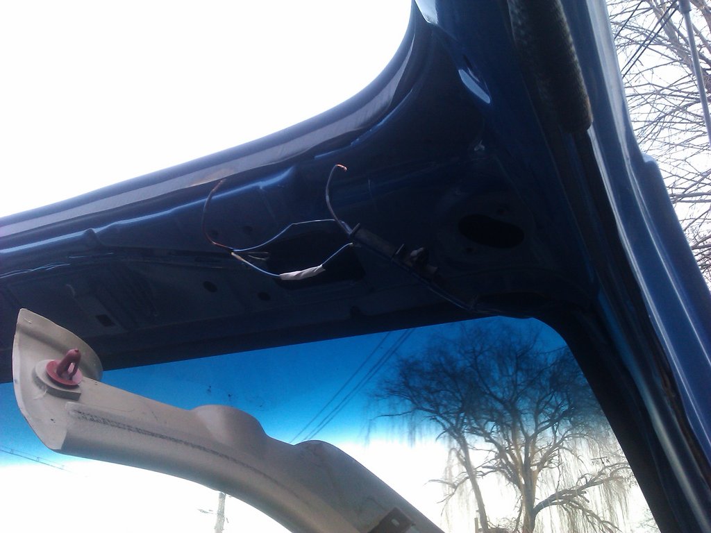

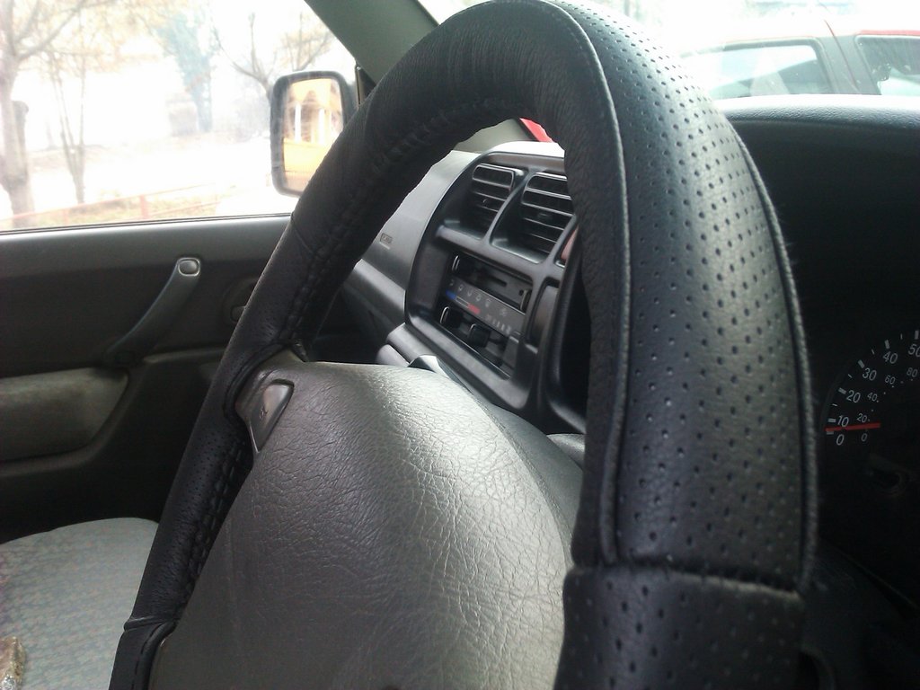

mita31 Postat Decembrie 28, 2012 Autor Partajează Postat Decembrie 28, 2012 Re: Cel mai nou Jimny de pe forum! Ieri am facut directia si am mai echilibrat odata rotile. Una de pe spate avea ceva apa in ea, am dejantat-o, am scos apa si am montat-o la loc apoi echilibrarea a fost usoara. Apoi cand sa-i dau cheie, am constatat ca bateria mea Bosch Silver - de 45 Ah cu 350 A(EN) - (cam mic curentul la pornire) - si-a dat obstescul sfarsit. Am fost la magazin si mi-am luat o alta noua, dar nu de 45 Ah cum spuneam acum cateva zile ci de 56 Ah cu 480 A(EN) la pretul de 195 RON din care s-au scazut 20 RON pretul BOSCH-ului rebut. Deci am dat 175 RON si bateria veche pe o baterie noua cu 3 ani garantie fabricata zice-se sub licenta VARTA. O fi. De bagat, am bagat-o in locasul ei, dar maine vreau sa mai intervin putin acolo, ca sa-i fac si prinderea. Apoi mi-am luat o husa din piele naturala pentru volan care a venit cu ac si ata de cusut si pe care am stat 2 ore s-o cos. A iesit bine, nu perfect, dar daca as mai face 2-3, as iesi profesor :grin: Rezultatul este ok, tinand cont ca volanul arata si se simtea jalnic inainte. Azi iar mi-am facut de lucru, am desfacut plasticaraie la greu, nu aveam curent la plafoniera, am gasit intr-un final si vinovatul, un fir intrerupt sub plasticul central ala de deasupra parasolarelor (probabil cand au mai desfacut, nu au fost atenti si l-au prins in vreo clema sau surub) - s-a rezolvat si asta. Astazi, pe seara m-am mai apucat de un tuning mic, si anume am luat un beculet cu soclu de plastic am lipit doua fire pe contactele de pe soclu si am ingaurit rama centrala de la bord, deasupra de scrumiera, apoi am dus firele in mufa cu alimentarea beculetului care ilumuneaza plansa de comanda a aerotermei. Acum am si bec la scrumiera, care chiar beculeste si nu o sa ma mai enerveze lumea care imi scrumeaza pe langa scrumiera:ha:, oricum ordinari japonejii, macar un bec la scrumiera puteau sa puna ca nu se scumpea mult masina cu o asemenea optiune in standard. Sau poate astia cu ochii mici si subtiri or fi nictalopi si nu le-o trebui :uameni atasez si catve poze de la lucrari. Maine am de gand sa-mi montez proiectoarele :ypu Numai bine! All-Wheel Drive - it`s all we'll drive! ▀ lllllll ▀ Link spre comentariu Distribuie pe alte site-uri Alte opțiuni partajare...

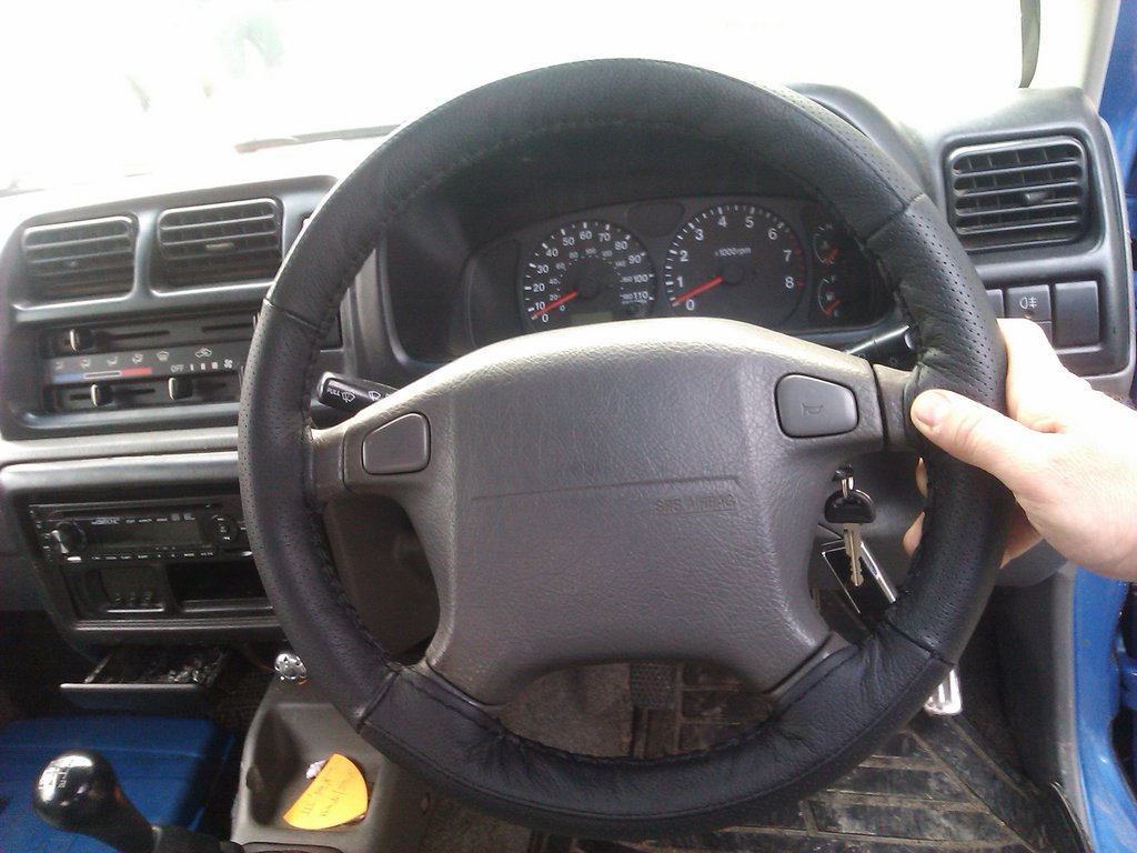

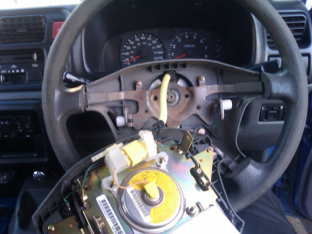

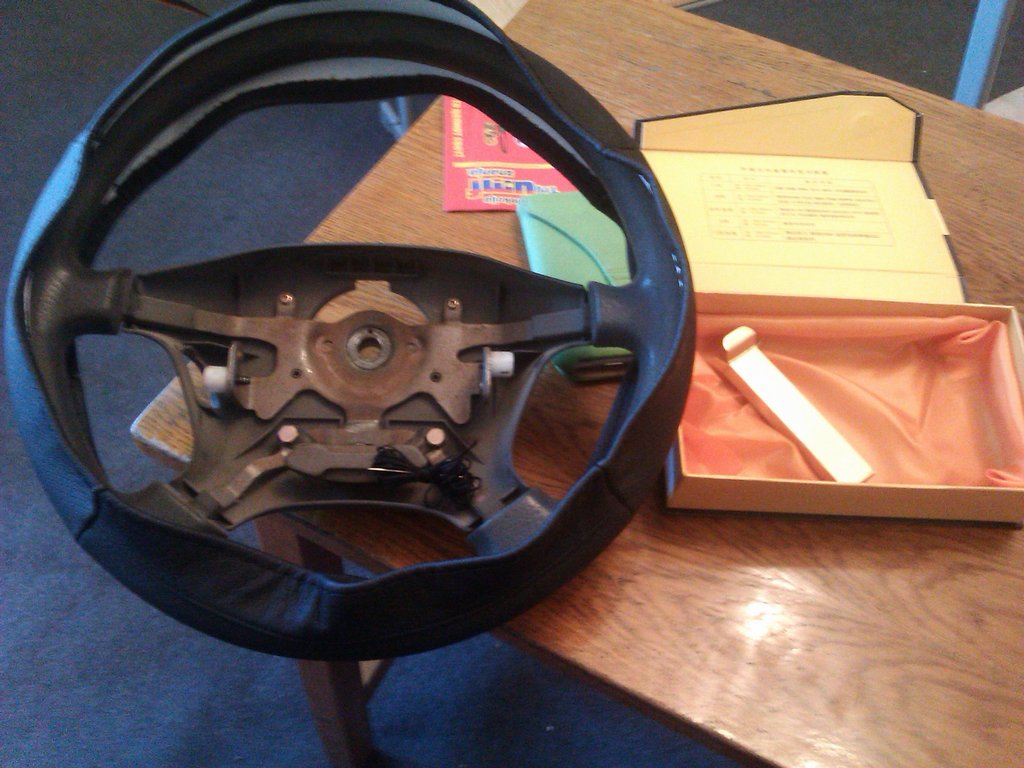

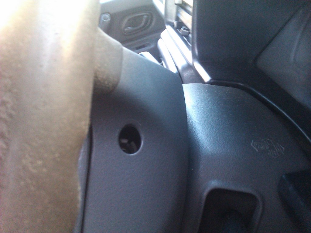

edy_M Postat Decembrie 28, 2012 Partajează Postat Decembrie 28, 2012 Re: Cel mai nou Jimny de pe forum! Da iti place tare sa mesteresti la ea..., f. bine! :h5 Cum se procedeaza cu demontarea volanului (a Airbag-ului mai exact)? Cat a costat husa ptr. volan? Merci. :club: :j [fulgu] Link spre comentariu Distribuie pe alte site-uri Alte opțiuni partajare...
mita31 Postat Decembrie 28, 2012 Autor Partajează Postat Decembrie 28, 2012 Re: Cel mai nou Jimny de pe forum! Da iti place tare sa mesteresti la ea..., f. bine! :h5 Cum se procedeaza cu demontarea volanului (a Airbag-ului mai exact)? Cat a costat husa ptr. volan? Merci. In poza a 3-a cea cu volanul desfacut, se vede o mufa galbena mare, care sta intr-un soclu alb - aia se scoate de acolo, se inlatura un capacel tot galben cu rol de siguranta ca sa tina mufa tata in mufa mama, si apoi se trage una din alta. Foarte simplu, dureaza 10 minute sa dai jos volanul. Iti trebuie un torx T27 pentru suruburile laterale de la air-bag si o tubulara de 16 parca. Recomandare, fa-ti un semn pe ax si pe volan cu o dalta sau cu un marker bun dupa ce scoti piulita si saiba de pe ax. Avand putine caneluri axul, montat la diferenta de o canelura stanga sau dreapta sta volanul virat foarte mult si o sa te chinui apoi pana il nimeresti. Husa a costat 35 Ron la magazin, dar am vazut si pe okazii. Sunt si pe gri, dar eu prefer negrul si merge cu rama de la ceasurile de bord care e neagra.:grin: Numai bine! All-Wheel Drive - it`s all we'll drive! ▀ lllllll ▀ Link spre comentariu Distribuie pe alte site-uri Alte opțiuni partajare...
edy_M Postat Decembrie 28, 2012 Partajează Postat Decembrie 28, 2012 Re: Cel mai nou Jimny de pe forum! Merci mult ptr. raspuns si spor la treaba in continuare. Salutare. :club: :j [fulgu] Link spre comentariu Distribuie pe alte site-uri Alte opțiuni partajare...

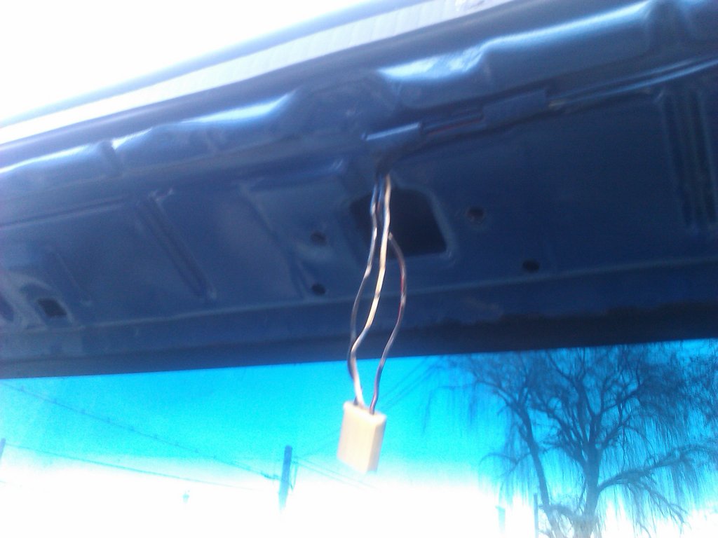

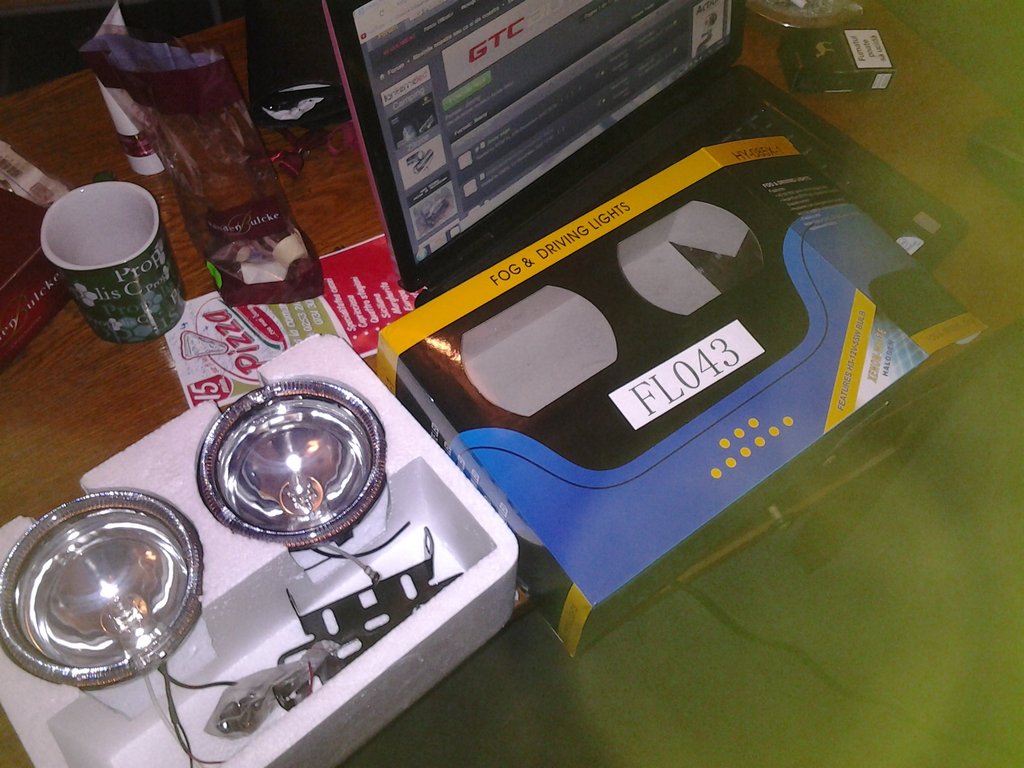

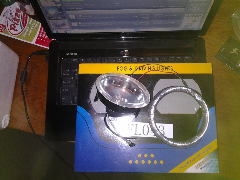

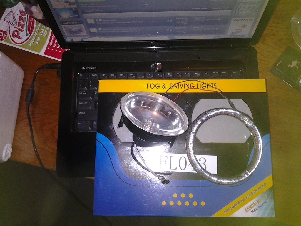

mita31 Postat Ianuarie 4, 2013 Autor Partajează Postat Ianuarie 4, 2013 (editat) Re: Cel mai nou Jimny de pe forum! Astazi imi mai cumparai ceva:banana un set de lampi (proiectoare) de ceata incorporabile in bara de fata. Arata cam asa: si au si angel eyes pentru pozitie care sunt detasabili si asa arata cu inelul angel eye detasat. Au becuri H3 de 55W si se incadreaza in locasurile din bara fata. Acum sa vedem daca am timp sa le montez maine. Setul a costat 50 Ron. Numai bine, Editat Ianuarie 4, 2013 de mita31 All-Wheel Drive - it`s all we'll drive! ▀ lllllll ▀ Link spre comentariu Distribuie pe alte site-uri Alte opțiuni partajare...
LorDeko Postat Ianuarie 4, 2013 Partajează Postat Ianuarie 4, 2013 Re: Cel mai nou Jimny de pe forum! faine proiectoarele. Mi-am luat si eu unele "stock" cu 10$ de pe ebay si free shipping :ha1 . Luni tre sa vina din bulgarski:grin: Chiar sunt curios daca e ceva de capul lor:ha1 Link spre comentariu Distribuie pe alte site-uri Alte opțiuni partajare...

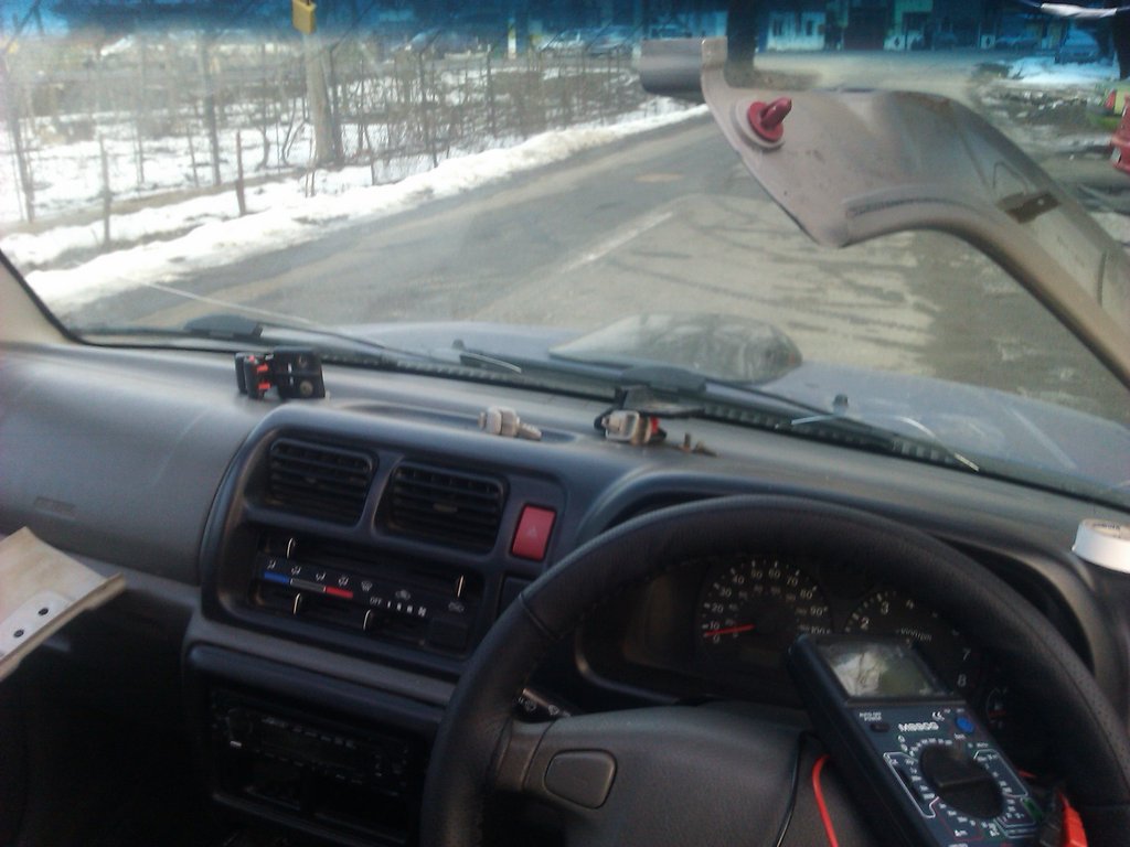

mita31 Postat Ianuarie 5, 2013 Autor Partajează Postat Ianuarie 5, 2013 Re: Cel mai nou Jimny de pe forum! faine proiectoarele. Mi-am luat si eu unele "stock" cu 10$ de pe ebay si free shipping :ha1 . Luni tre sa vina din bulgarski:grin: Chiar sunt curios daca e ceva de capul lor:ha1 Bafta cu ele. Acum am si eu o intrebare mare: are cineva vreo schema sau stie cineva daca nu avem cumva instalatia adusa pana in fata cu releu deja montat (similitudine cu firele de difuzoare de pe spate care sunt trase pana in panoul din stanga spate)? Am vazut ca am la farul din dreapta o mufa mica cu 4 pini care nu e bagata niciunde. As vrea sa le montez pe acelasi intrerupator cu stopurile de ceata pentru a se aprinde simultan. Oricum nu le folosesc decat in conditii atmosferice de vizibilitate scazuta, ceata etc. Iar inelele angel eye o sa le leg pe pozitii. Numai bine! All-Wheel Drive - it`s all we'll drive! ▀ lllllll ▀ Link spre comentariu Distribuie pe alte site-uri Alte opțiuni partajare...

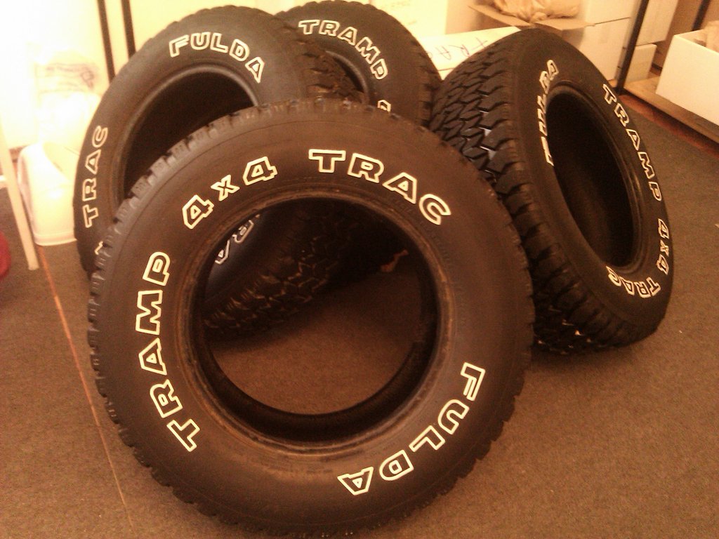

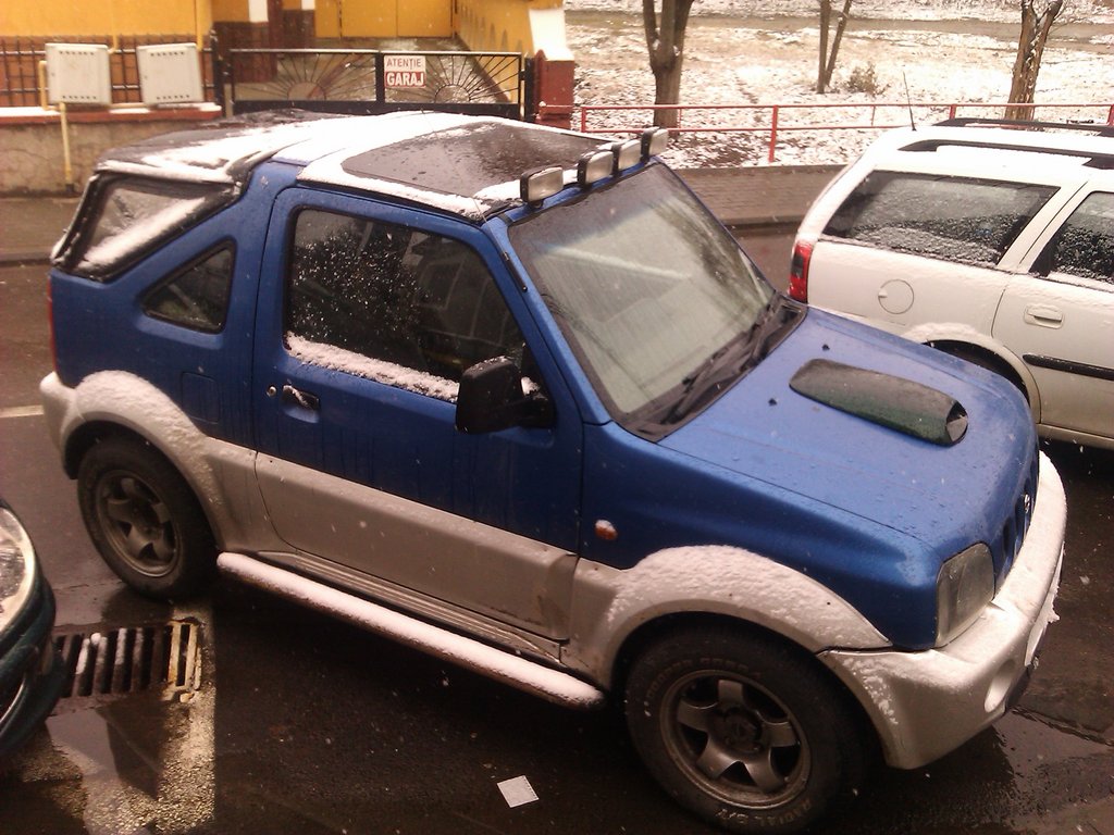

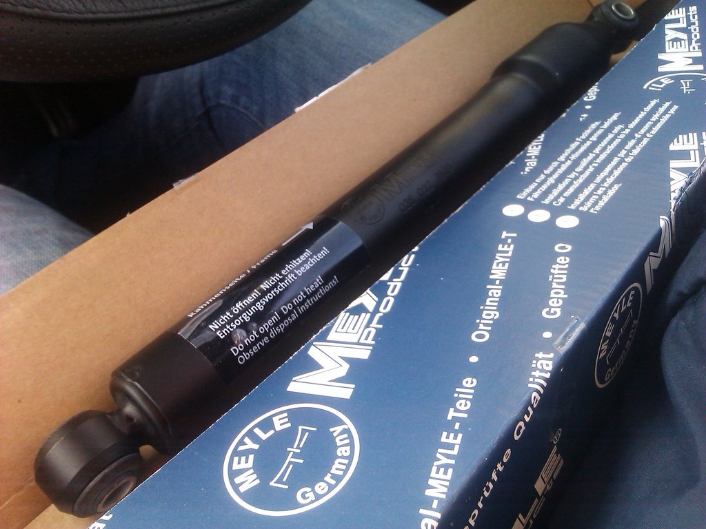

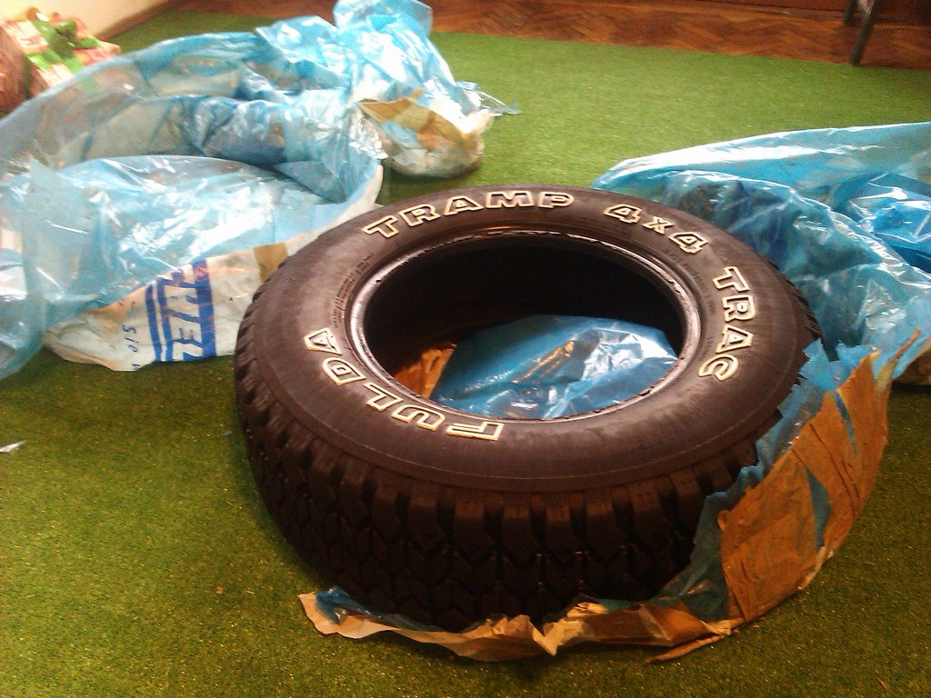

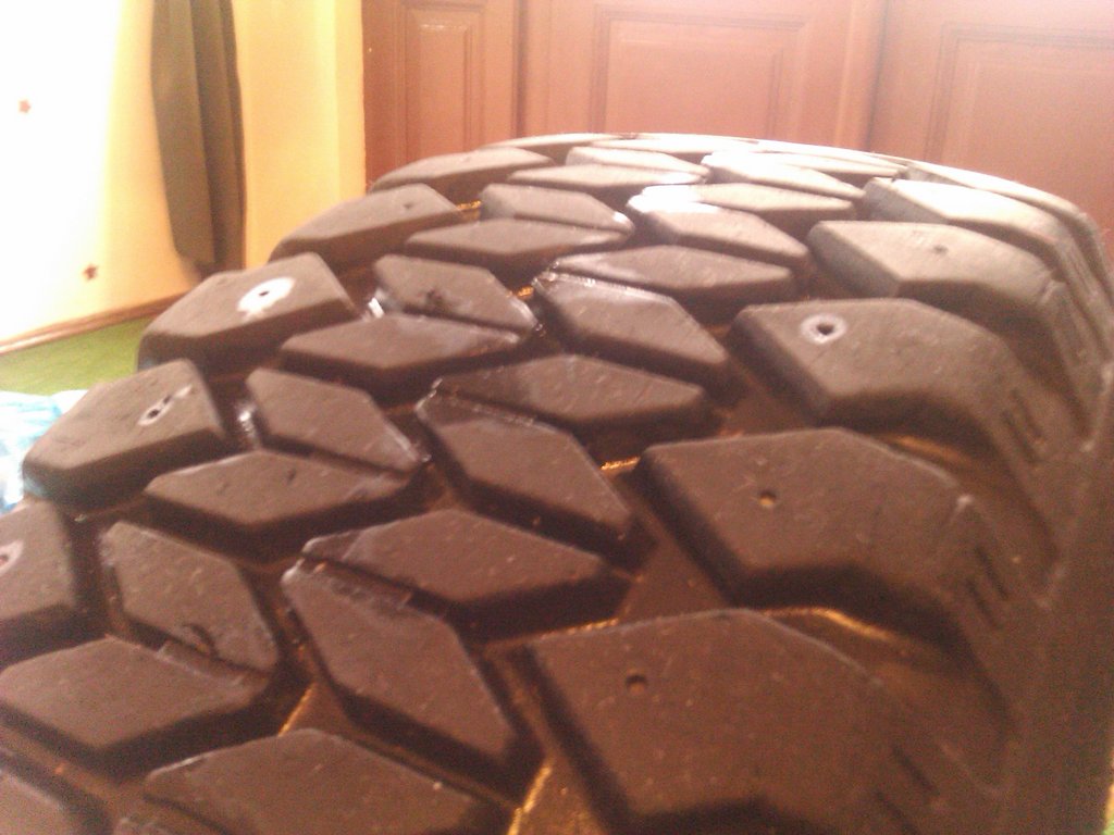

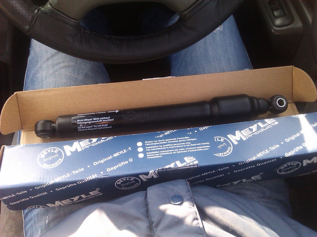

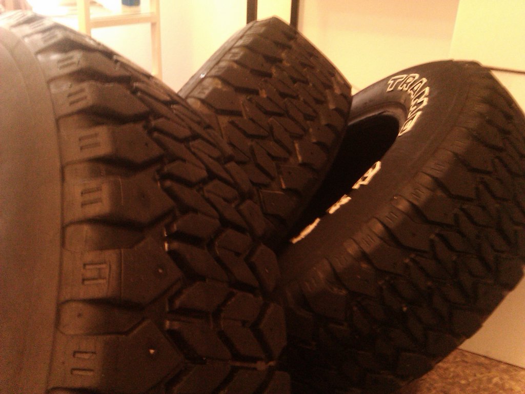

mita31 Postat Ianuarie 26, 2013 Autor Partajează Postat Ianuarie 26, 2013 Venira anvelopele! Si arata asa: si poze cu amortizorul de directie care asteapta de cateva zile: si acum ultimele poze cu Jimny fara suspension lift. De vreo cateva ore, a inceput sa ninga cu fulgi mari si cred ca o sa se puna. Asa ca montarea amortizorului de directie, si a SL-ului se amana pentru cateva zile. Revin cu poze dupa. Numai bine, All-Wheel Drive - it`s all we'll drive! ▀ lllllll ▀ Link spre comentariu Distribuie pe alte site-uri Alte opțiuni partajare...
satiriadis Postat Ianuarie 26, 2013 Partajează Postat Ianuarie 26, 2013 Re: Cel mai nou Jimny de pe forum! Bine ca a inceput zapada. Ma gandeam ca am luat jimny ul degeaba :grin:. PS Fvck yeah! @ Fulda tires :h5 Jimny 2002 - RinoCerbul Link spre comentariu Distribuie pe alte site-uri Alte opțiuni partajare...
mita31 Postat Ianuarie 26, 2013 Autor Partajează Postat Ianuarie 26, 2013 (editat) Re: Cel mai nou Jimny de pe forum! Bine ca a inceput zapada. Ma gandeam ca am luat jimny ul degeaba :grin:. PS Fvck yeah! @ Fulda tires :h5 Da. Si eu sunt foarte bucuros. Toata seara m-am dat, prin oras si pe afara, de-a doua si de-a treia prin giratorii si prin parcari mari si goale si toata lumea se dadea. Ninge in continuare, sunt in pauza de :x si dupa aia o iau de la inceput. Smecherie Jimny! Editat Ianuarie 26, 2013 de mita31 All-Wheel Drive - it`s all we'll drive! ▀ lllllll ▀ Link spre comentariu Distribuie pe alte site-uri Alte opțiuni partajare...

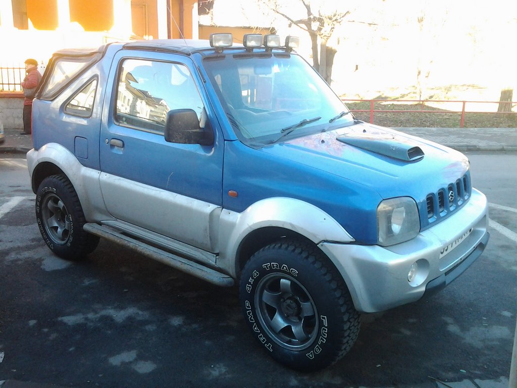

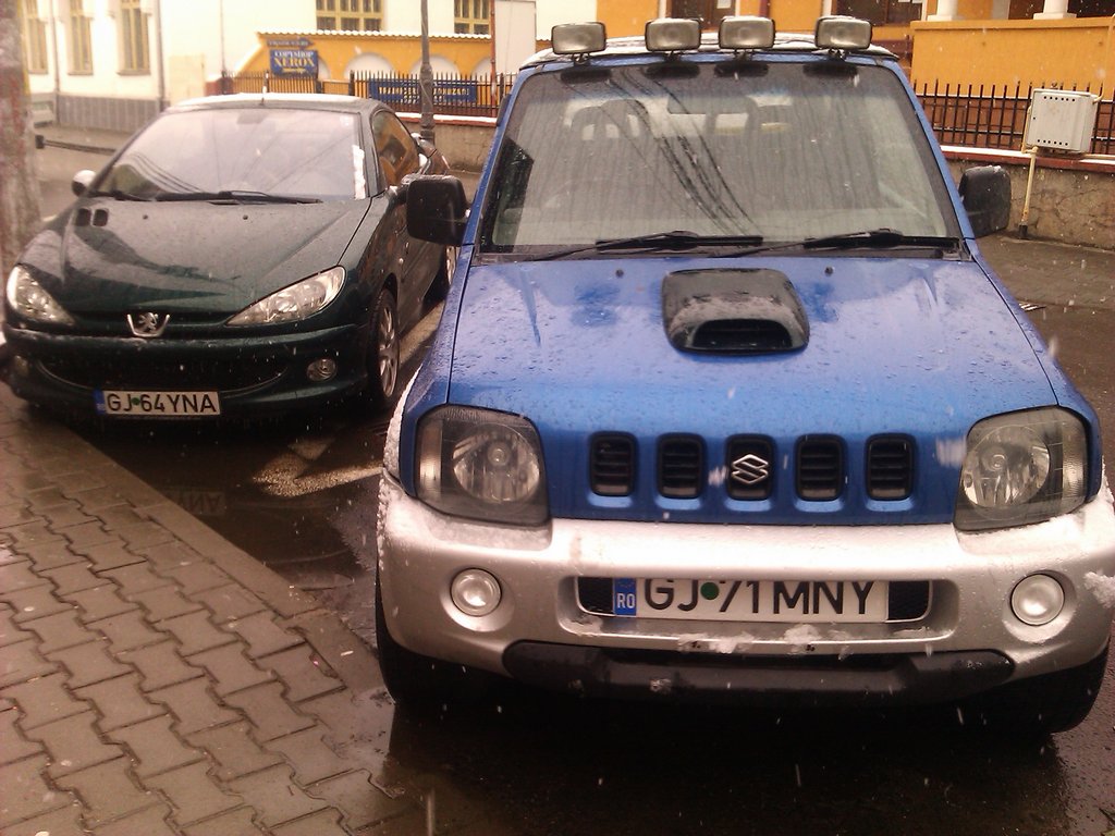

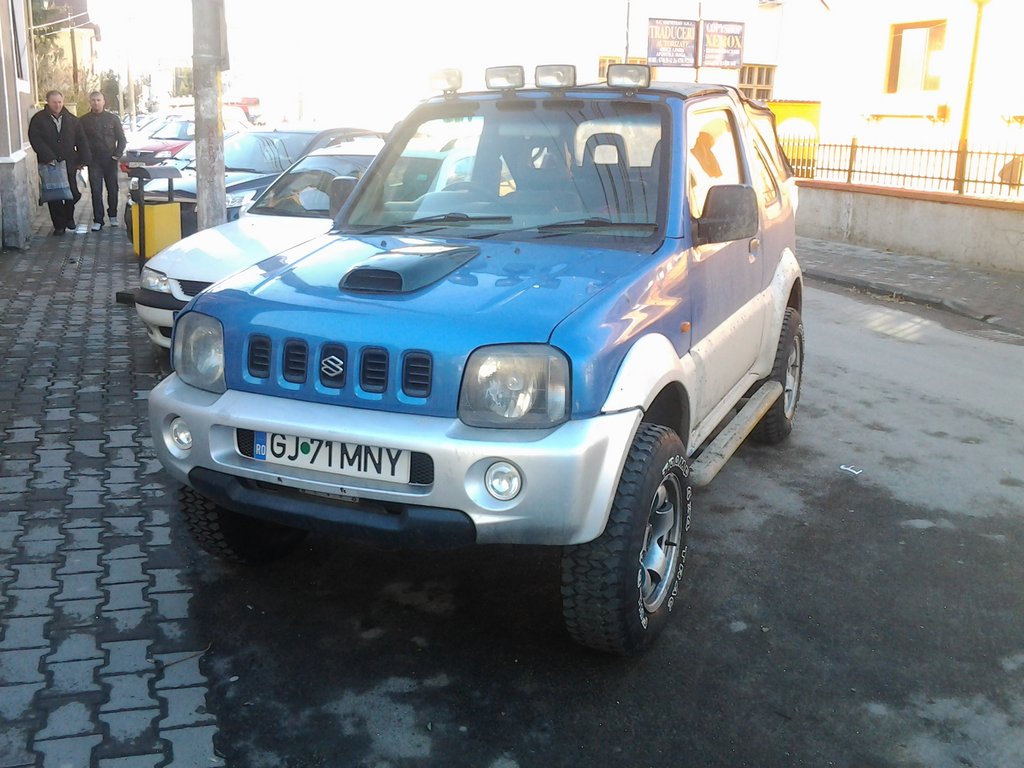

mita31 Postat Ianuarie 31, 2013 Autor Partajează Postat Ianuarie 31, 2013 (editat) Re: Cel mai nou Jimny de pe forum! Gata. Terminai treaba! :banana Jimny e inaltat cu 7 cm fata de unul stock. Si surpriza cea mai placuta, nu ating anvelopele de 215/75/15. Nu am facut cine stie ce teste de flex dar la borduri cu rotile virate nu ating ba chiar trec departe. Masina arata si merge super in configuratia asta, adica asa: imi place foarte mult de ea asa. Si cel mai important, nu mai zdruncina deloc, e comfortabila cum trebuie sa fie, merge si tare, are zvac in ea, anvelopele desi au 11,5 kg bucata, nu le simte. O fi si din cauza ca sunt mai inguste - inainte aveam 235/60/15 si poate si de-asta la plecarile de pe loc eram tot pe aici. In plus suprafata de contact la o anvelopa cu profil de strada difera de suprafata de contact a anvelopei cu profil MT, practic atinge doar pe crampoane. Ma mir insa de treaba cu atinsul, adica din ce am citit pe aici, cu inaltare 50 mm si mt-uri 215/75/15 - atingeau in asa hal incat au trebuit "coafate" aripile, iar la 70 mm e perfect, parca asa trebuia sa fie facuta masina din fabrica:h5. Numai bine, Editat Ianuarie 31, 2013 de mita31 All-Wheel Drive - it`s all we'll drive! ▀ lllllll ▀ Link spre comentariu Distribuie pe alte site-uri Alte opțiuni partajare...
unde Postat Ianuarie 31, 2013 Partajează Postat Ianuarie 31, 2013 Re: Cel mai nou Jimny de pe forum! Sa-ti fie de bine! :h5 Insa 7 cm de lift, ar fi trebuit sa ridice niste probleme: alt brat Pitman, alte bari Panhard, etc. E posbil ca masina sa aiba deja modificarile astea :wink: Suzuki Jimny 1.3i 2004 "There is nothing wrong with the planet... people are f*cked" - George Carlin Saving the planet Link spre comentariu Distribuie pe alte site-uri Alte opțiuni partajare...
dorin4x4 Postat Ianuarie 31, 2013 Partajează Postat Ianuarie 31, 2013 Re: Cel mai nou Jimny de pe forum! Pune neste poze cu piesele si locul unde le-ai montat sa vada si ochiul nostru ce ai facut tu acolo :pr1 Link spre comentariu Distribuie pe alte site-uri Alte opțiuni partajare...
minitehnicusro Postat Ianuarie 31, 2013 Partajează Postat Ianuarie 31, 2013 (editat) Re: Cel mai nou Jimny de pe forum! Insa 7 cm de lift, ar fi trebuit sa ridice niste probleme: alt brat Pitman, alte bari Panhard, etc. as mai adauga alte tendoane pentru puntea fata sau macar niste bucse sa aduci acasa casteru'. Editat Ianuarie 31, 2013 de minitehnicusro 3x Suzuki Jimny 1x Suzuki Samurai Dacia DoubleCab 4x4 Link spre comentariu Distribuie pe alte site-uri Alte opțiuni partajare...
mita31 Postat Ianuarie 31, 2013 Autor Partajează Postat Ianuarie 31, 2013 (editat) Re: Cel mai nou Jimny de pe forum! Merge bine acum, nu stiu daca o sa iau tendoane, cel putin nu sunt bani acum pentru asta, pitman drop arm nu stiu ce sa zic, am virat-o si pe loc suspendata si lasata pe roti si m-am uitat, nu pare sa se fi modificat foarte mult unghiurile incat sa stea stresate toate alea pe sub ea, niste bucsi excentrice (caster) cred ca s-ar putea lua dar nu cred ca e imperios necesar acum, volanul isi revine la fel, ca si inainte in mers, adica partial, deocamdata. Barile Panhard le-am facut reglabile mai demult si nu mai am problema asta. Volanul, daca e virat doar o tura sau maxim o tura si 1/2 isi revine la drept, daca e mai mult, trebuie ajutat. Cand voi monta si amortizorul de directie, adica zilele astea, poate maine, cred ca treaba asta nu se va imbunatati, ba chiar cred ca isi va reveni mai greu sau deloc, fara ajutor, ceea ce nu e neaparat un lucru naspa, oricum nu folosesc acest lucru decat ca test, in general eu fac toate manevrele in timpul mersului. Mentionez ca masina flexeaza foarte mult acum, circa 60-70 cm din ce mi-am dat eu seama, daca nu mai mult. Deasemenea mentionez ca am scos si ultima limitare - bara stabilizatoare - si masina nu e instabila chiar am testat int-un giratoriu larg si e ok. Nu am pus poze, ca nu am putut sa si sudez sa si pun distantierele si cricuri si sa fac si parghii cu ranga singur si sa mai fac si poze in timpul asta. Dar o sa fac poze la distantiere cand dau roti/roata jos. Teste concludente si poze o sa-i fac la iesirea/namolirea/inzapezirea de duminica.:banana Numai bine, Editat Ianuarie 31, 2013 de mita31 All-Wheel Drive - it`s all we'll drive! ▀ lllllll ▀ Link spre comentariu Distribuie pe alte site-uri Alte opțiuni partajare...

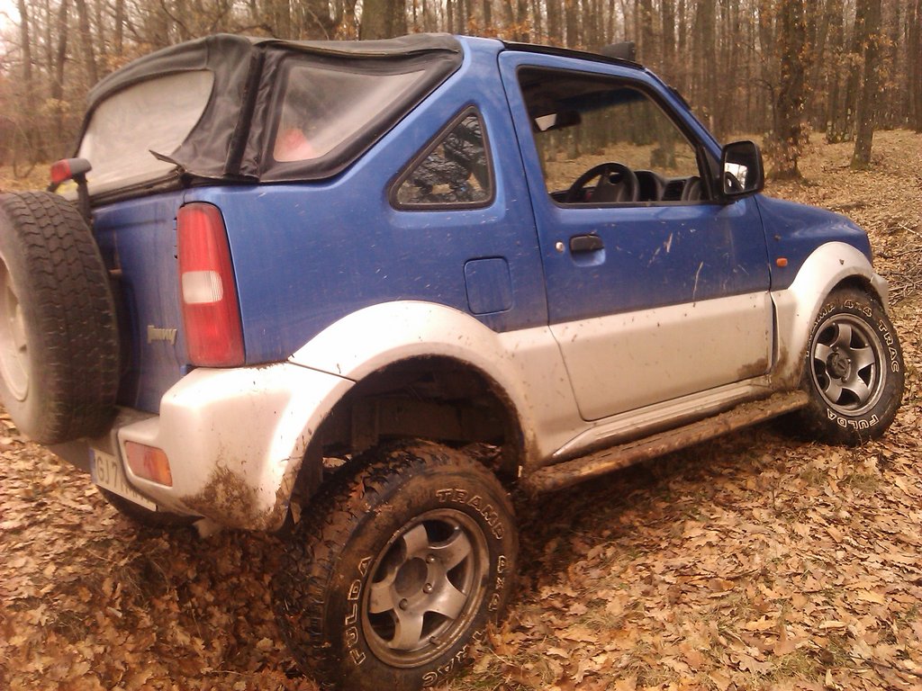

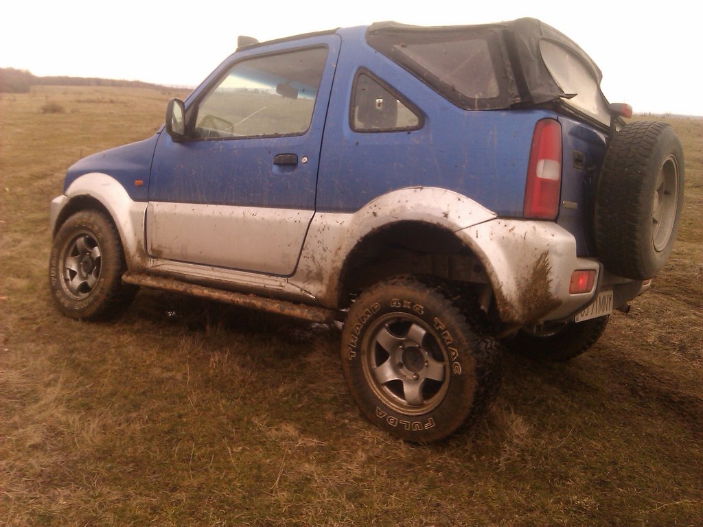

mita31 Postat Februarie 2, 2013 Autor Partajează Postat Februarie 2, 2013 Primele teste de flexare dupa suspension lift Am fost azi putin prin padure si am incercat-o cu incercatorul :ha1, se comporta exemplar, [ATTACH=CONFIG]166430[/ATTACH] anvelopele merg mai mult decat ma asteptam, adica pe namol clisos, am trecut fara probleme pe 4x4 low. [ATTACH=CONFIG]166431[/ATTACH] Azi a fost un mic test inainte de iesirea care va avea loc maine, unde o sa fie minim 10 - 15 masini. Numai bine, All-Wheel Drive - it`s all we'll drive! ▀ lllllll ▀ Link spre comentariu Distribuie pe alte site-uri Alte opțiuni partajare...
mita31 Postat Februarie 3, 2013 Autor Partajează Postat Februarie 3, 2013 Re: Cel mai nou Jimny de pe forum! Jimny a mers foarte bine pana s-a huruit.:ha1 A plouat continuu, dar traseul a fost super (partea pe care am reusit s-o parcurg din el) am fost vreo 8-9 masini ,3 samurai, 1 vitara, 4 patrol-uri, 2 bucati k260, 1 buc y60 si 1 buc y61, si eu cu Jimny. Peste tot noroi cat cuprinde, am urcat prin padure nu pe drumuri, unele urcusuri cu inclinatii destul de mari, anvelopele s-au comportat ok. Pana la o panta noroioasa, lunga pe care se scurgeau siroaie de apa si care era presarata cu pietre taioase si din loc in loc lespezi mari in care am dat cu pragurile HD, de daca nu le aveam era rau. Am incercat de 2 ori si nu am reusit s-o urc, aproape de varf (ultimul prag) pierdeam aderenta, si cand m-am oprit cu pragul intr-o lespede BUM ... am vazut, nu am mai vazut nimic in fata decat abur. Sarise furtunul de sus de la radiator din cauza presiunii mari?!? Si am pierdut toata cantitatea de coolant. Aveam la mine o sticla de antigel G12 l-am pus si pe ala, m-a tras colegul cu Y61 10 metri peste pragul pe care nu-l puteam trece si dupa ce m-am dezlegat si am plecat in fata am inceput sa aud zgomot mare pe sub masina de ceva care loveste in angrenare, frecat, naspa. Am dat sa decuplez din low in hi sa vad daca nu cumva e din reductor si surpriza, tot asa facea, cand am dat sa scot in 2H ... maneta avea cursa moarta mare - si dand de ea fata spate am constatat ca se misca cu tot cu reductor, pe 2H nu mai facea, am zis: "e clar suportul reductorului e rupt si atinge cardanul de fata pe scut. Am intors si am plecat inapoi pe 2H. Norocul ca s-a rupt acolo (aproape de un drum forestier care ma ducea la asfalt - ca nu m-as mai fi putut intoarce cu masina cu reductorul pe scut, pe traseul pe care venisem) , ceilalti au continuat traseul iar eu m-am intors (aproape fara apa!) in motor vreo 7-8 km. Norocul ca era destul de frig afara, am oprit in primul sat, am bagat vreo 4 L de apa, iesea abur din radiator cand puneam de ziceai ca e oala minune, si apoi am plecat spre casa. Maine, ma duc sa vad exact ce si cum s-a rupt, cum se poate face, fac si o revizie a crucilor, a uleiurilor, etc. Numai bine, All-Wheel Drive - it`s all we'll drive! ▀ lllllll ▀ Link spre comentariu Distribuie pe alte site-uri Alte opțiuni partajare...
