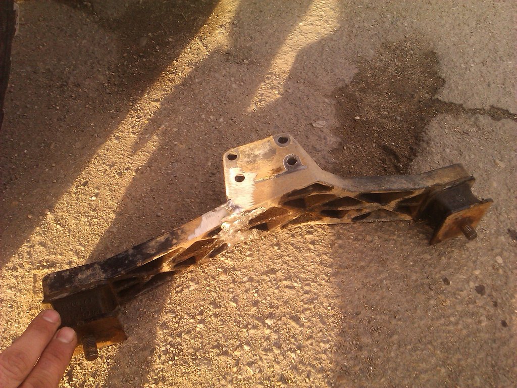

Am pus antifreeze-ul, si am dat jos scutul, am facut poza la suportul rupt:
Apoi l-am dat jos,
si am mers cu el la un service care executa suduri in aluminiu si mi l-au carpit cam asa:
Si cam atat pe ziua de azi, ca mi-a ajuns. Astea sunt pagubele de la iesirea de duminica :ha:

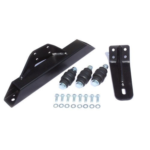

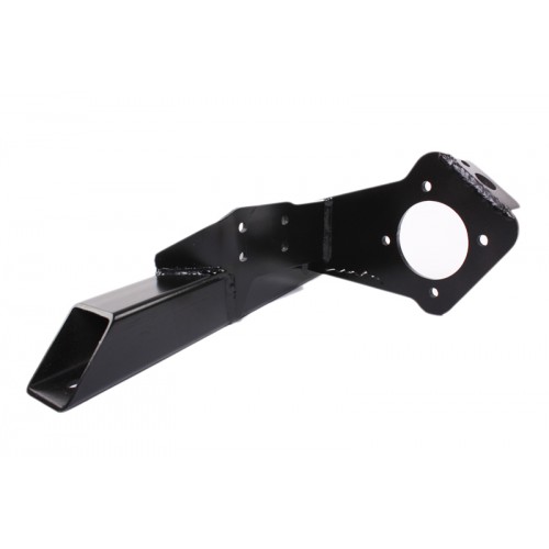

Cred ca este putin probabil ca acel suport sudat sa mai reziste, poate ar fi cazul sa incropesti unul din otel, ceva mai HD sau sa cumperi unul. Dar cum ai reusit sa rupi acel suport, ai lovit cutia de transfer de vreun bolovan?! Ai ceva modificari la c.t. sau este cea originala de Jimny? Eu am cutie de SJ 413 cu raport 4,16 cu 1 (solicitare mai mare a suportilor), insa pana acum nu am avut necazuri cu suportii (si sunt cei originali de jimny).
Ceva de genul acesta:
sau:
http://www.kapsuzuki4x4.co.uk/suzuki/jimny.php#
Editat de edy_M

@Edy_M, exact ceva in genul ma gandeam sa-mi fac. De tinut, va tine, daca se rupe acum se va rupe in partea cealalta, nu pe sudura. Din senin s-a rupt, nu-mi explic nici eu cum sau de ce, am scut sub reductor, nu avea cum sa-l atinga nimeni. "Decomdata" merge si asa. Daca se mai rupe, nu-i bai, il fac HD din profil L. Merci,
Numai bine,
Re: Cel mai nou Jimny de pe forum!
@Edy_M: te rog pune si niste link-uri.
Pe site la KAPsuzuki nu am gasit decit asta:
http://www.kapsuzuki4x4.co.uk/images/jimny/jimny19.jpg
Suzuki Jimny 1.3i 2004
Da, va multumesc pentru link-uri si poze, daca se mai rupe exact asa mi-l fac, sau poate le fac pe ambele.

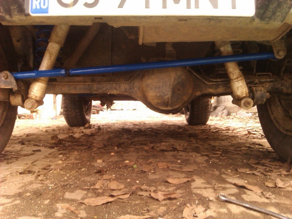

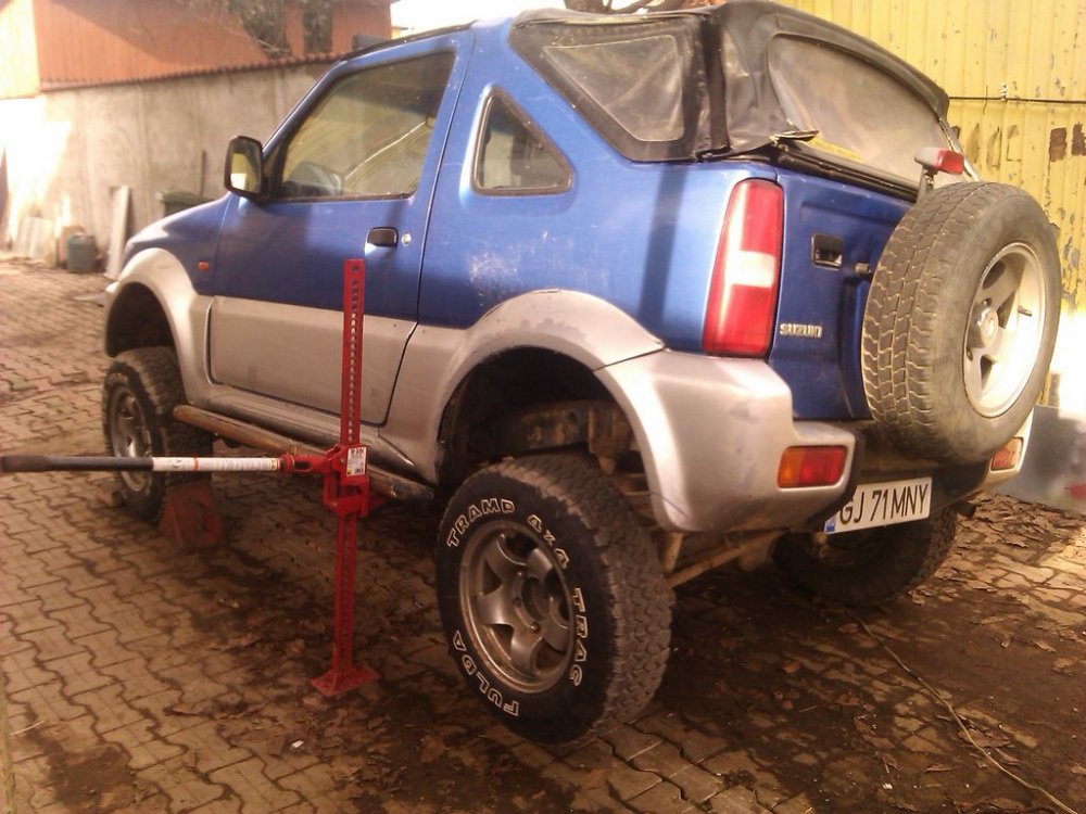

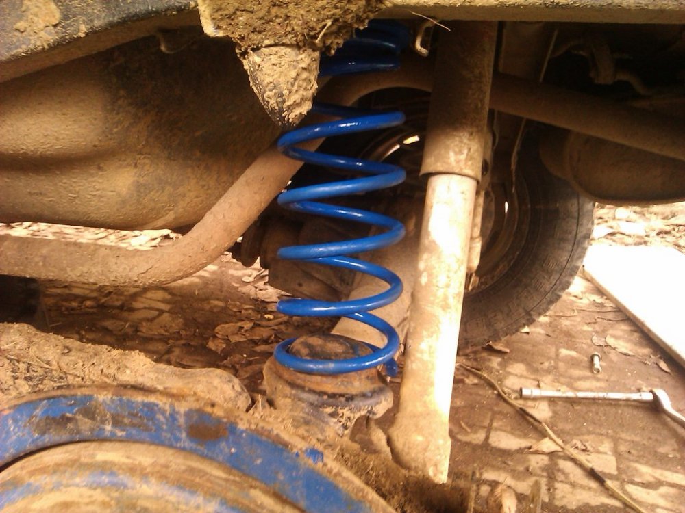

Alaltaieri, pentru ca a fost cald si soare, m-am apucat de cosmetizare. Am dat jos arcul stanga spate si bara Panhard de pe spate si
le-am vopsit,
dupa ce, in prealabil le-am curatat si
degresat bine de tot, apoi le-am vopsit. Acelasi lucru am facut si cu pragurile HD din teava, care erau negre cu portiuni mari cu vopseaua sarita si rugina la suprafata.
Nu stiu daca se potriveste chiar asa de bine culoarea la praguri, dar ideea era sa fie totusi protejate de rugina, si daca alta vopsea n-am avut le-am vopsit pe toate cu aceeasi culoare, poate ma voi suci pana la urma. Celelalte 3 arcuri si inaltatoarele lor, mai au de asteptat, ca acum ninge si e urat afara.

Tu ai rupt suportul reductorului si eu am indoit putin suport de pe Caroserie :ha:.
Eu am prins joc intr-un suport ... in alea 4 suruburi care vin in reductoru de sami..... si trebuie sa-i fac ceva de genu sa mai absoarba din socuri :
Acum am pus reductoru stock. Trage bine pe asfalt . Sa vedem maine, in teren, cum sta treaba.
Piesa aia din poza se poate prinde la reductorul stock, in ideea de a fi un punct suplimentar de sprijin si de preluarea e eforturilor?... ca de-aia se rup/indoaie suportii, nu din cauza ca sint loviti.
Clar!!!
Se rup pentru ca sunt dintr-un aliaj de aluminiu cu ceva - care este casant, si pentru ca socurile din transmisie sunt puternice si repetate, cine are, cine a stat pe sub masina, a vazut cum sta treaba acolo la reductor, orice suporti i-ai pune(face) atata timp cat sunt pe tampoane de cauciuc care sa-i ofere "elasticitatea" de care are nevoie e ok, e chiar mai bine decat cu suportii originali din alu-c*c4t. Acum fiecare stie ce vrea de la masina, daca mergi cu ea doar la plimbare prin oras, sau o scoti la off-road soft de 2 ori pe an, probabilitatea sa se rupa e minima. Pentru siguranta insa, se recomanda HD. Si toate, sau cat mai multe repere, nu numai suportii astia.
Poza aia care am pus-o eu e pt reductorul de samurai adaptat pe jimny. punctul ala suplimentar de sprijin se prinde in cele 4 suruburi de la fosta frana... si are rolu sa mai preia din socurile "sus-jos" cand o chinui in teren.

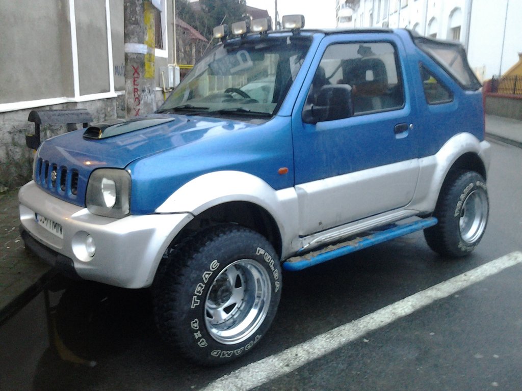

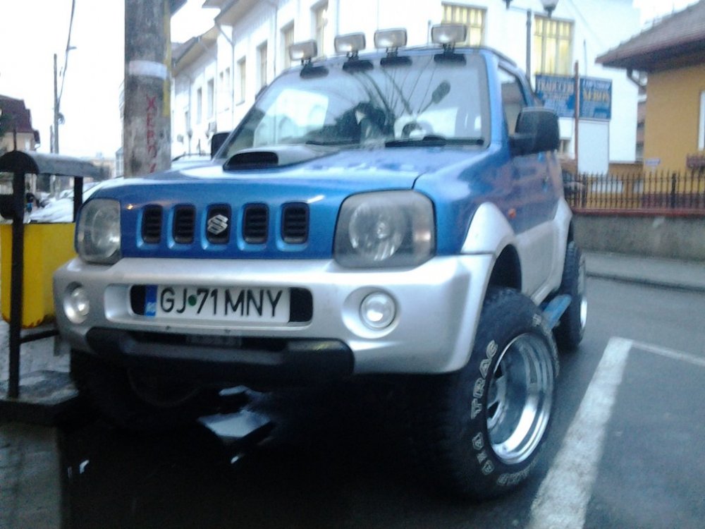

Am facut niste calcule si ca sa respect principiul conform caruia "cu cat se inalta cu atat trebuie sa se lateasca" ca sa nu pierzi din stabilitate si ca sa castigi la aspect trebuia sa-mi iau niste flanse/distantieri jante. Dar pe net nu am gasit sub 500 ron/set si mi-au picat in mana niste jante de otel inox 10J/15 si ET negativ -40 sau -45. Am dat jantele mele si 200 ron si le-am luat pe astea. Mi-am pastrat anvelopele de 215/75/15. Acum arata asa:
Pe strada nu atinge, nici la bumpere sau gropi luate virat la viteza, sta foarte bine masina,
daca o sa vad ca atinge in teren, o tai toata cu flexul pe alocuri:ha1. Trec aproape de bara fata in special.
Numai bine,
Editat de mita31

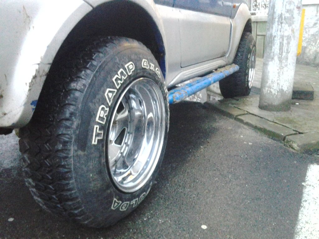

Din poze jantele par mai late decit anvelopele, asadar risti sa dejantezi usor :wink:
Exact ce zice colegul unde, riscul sa dejantezi acum este foarte mare la solicitari laterale. O solutie ieftina si la indemana, ca sa nu fii nevoit sa schimbi cauciucurile cred ca ar fi montarea de camere in roti, dar multi o sa zica ca is periculoase, etc etc. In teren o sa le vezi necesitatea. In weekend de ex, un coleg a dejantat cu anvelope 215 puse pe janta 6j, deci la cat e de lata janta ta, riscul este si mai mare. Si plus de asta, buza jantei dupa cum se vede si in poze, este destul de expusa. Pe astfel de jante poti sa pui anvelope si 265 late, si tot bombate o sa stea.
Eu vreau doar sa-mi spuneti daca arata 3,14zdos sau nu!:ha: Adica are aspect de masinuta cu personalitate, sau ce? Mie imi place foarte mult, oricum am in vedere niste anvelope mai late, cand o fi, pana una alta mai merg asa, daca o sa am vreodata vreo problema cu vreuna (gen dejantare) o sa urmez sfatul colegului symy139 caruia il spun :tk - cu camere in roti si gata, s-a rezolvat. Oricum, masina merge mai mult on road - circa 80% iar restul de 20% - face soft off-road, mai mult drumuri forestiere - asa ca, nu cred ca vor fi probleme.
Masina arata cum zici tu, insa o sa o dai in drama in caz de dejantare :grin: Si vezi ca personalitatea asta costa: pregateste-te sa schimbi rulmentii kingpin mai des :wink: Iar din cauza masei suspendate crescute, confortul o sa scada :dr2
Fiecare cu prioritatile, ideile, dorintele lui... Eu personal accept acele "upgrade-uri functionale", esteticul fiind pe plan secund; cu atat mai putin imbunatatiri pe parte de design, care necesita doar costuri inutile si in plus scad fiabilitatea agregatului.
Parerea mea in legatura cu aceste jante (tinand cont de raportul calitate/pret), pot spune ca ai facut o afacere buna; insa felul in care arata in acea configuratie, cu anvelopele 215/75/15 cu 6.5-7j, mie personal nu imi incanta privirea..., dar cum spuneam la inceput, este masinuta ta, daca pe tine te incanta, asta este important! Ca doar nu investesti in ceva doar sa placa altora, si nici nu trebuie sa fim noi de acord cu ceea ce faci tu, insa iti spunem parerea noastra, daca tot ai cerut-o! :h5
P.S.-Lasa ca poate te hotarasti la un set de Simex-uri pe 31/10,5/15, un kit de suspensie de 10 cm, niste planetare HD (cel putin pe fata), niste reductii in c.t., si atunci vor arata "3,14zdos" rau de tot jantele astea.
:g, merci mult, Edy. Asa e, daca o fi sa-mi iau anvelope imi iau general grabber at2 sau altele in genul, nu simex, silverstone sau alte balarii resapate cu profil agresiv gen simex pentru ca pur si simplu nu sunt pentru mine, pentru modul in care utilizez eu masina si tocmai de-asta n-o sa-mi iau, ca sa nu trebuiasca reductii in ct si planetare hd, acestea sunt pentru mult mai mult decat fac eu cu Jimny.
