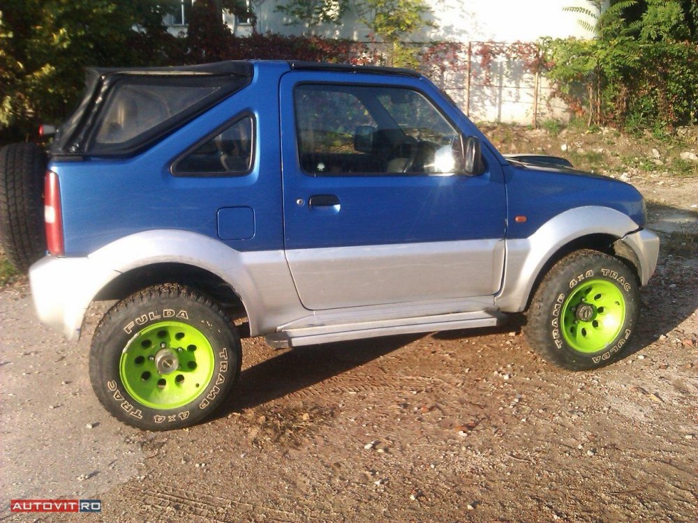

@Buru - Sa ne intelegem, am numit balarii anvelopele re-shaped, indiferent de profilul lor. Simex-urile adevarate sau Silverstone-urile sunt foarte bune, dar "branduri" ca Insa Turbo sau SCOOP - sunt departe. Eu nu cumpar anvelope resapate din motive clare, sunt de t-spe ori mai grele si greu spre imposibil echilibrabile, crapa prematur (apar microfisuri pe pleasca de la suprafata), se taie mai usor, au plasticitate in loc de elasticitate si sunt cu putin mai ieftine decat cele pe care le copiaza, dar diferenta de calitate este uriasa.
Ai avut tu Insa Turbo pe masina si te-ai lovit de problemele care le-ai enumerat? Eu am avut pe Samurai si nu m-am confruntat cu niciuna din problemele ridicate de tine. Am cunoscuti care la fel si ei, sunt foarte multumiti.
Exista Silverstone cu dimensiuni pentru Jimny? Stii cat costa Insa Turbo Special Track, cele care sunt cu profil Simex?
Cel mai mic SIlverstone este 31x10.5x15. Ai idee ce dimensiune inseamna de fapt? Stii ca sunt peste 800ron bucata?
Acelasi profil resapate costa 428ron bucata, adica la jumatate si sunt dimensiunea carcasei corespunzatoare pneului standard de Jimny.
Incearca sa filtrezi informatia si sa prezinti in mod obiectiv cum stau lucrurile ca mai citesc si altii si se apuca si cred toate afirmatiile nefondate si ireale.
Puteam sa-ti pun direct linkurile pentru afirmatiile mele de mai sus dar nu vreau sa se considere publicitate.
In afara de asta, nu pe tine vreau sa te conving de ceva ci pe cei care citesc si ar putea fi influentati in sens eronat de afirmatiile respective.

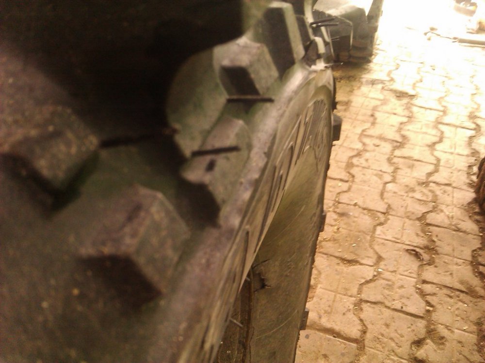

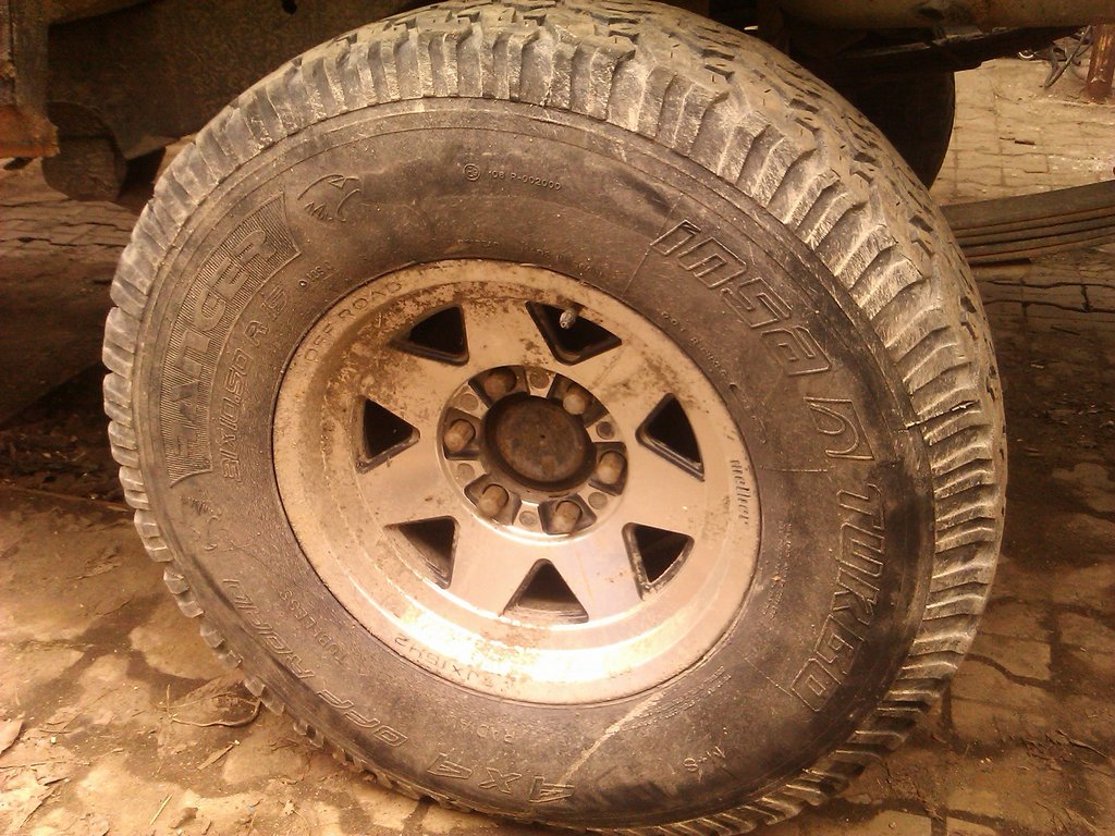

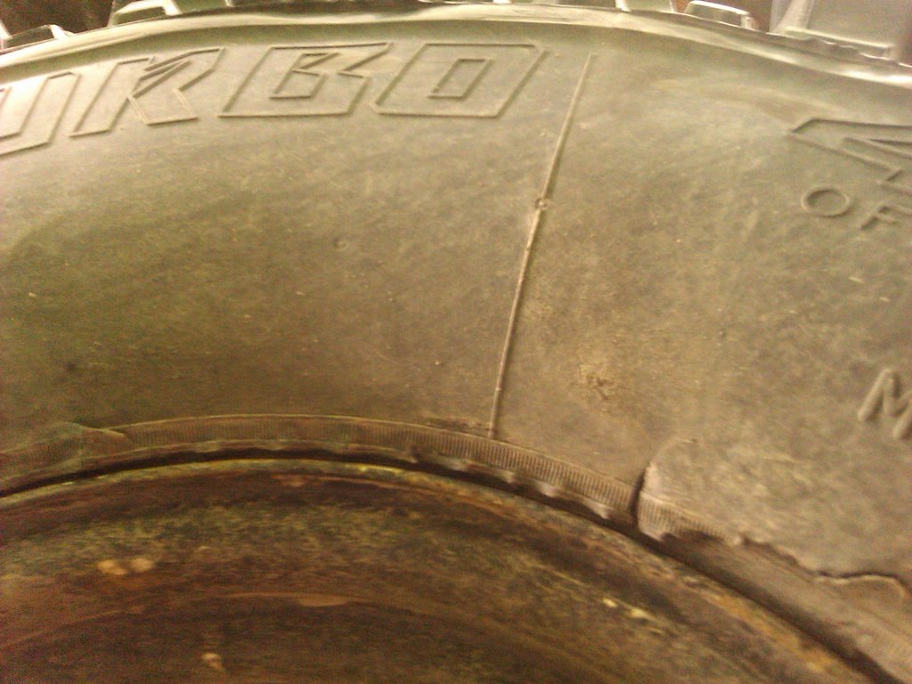

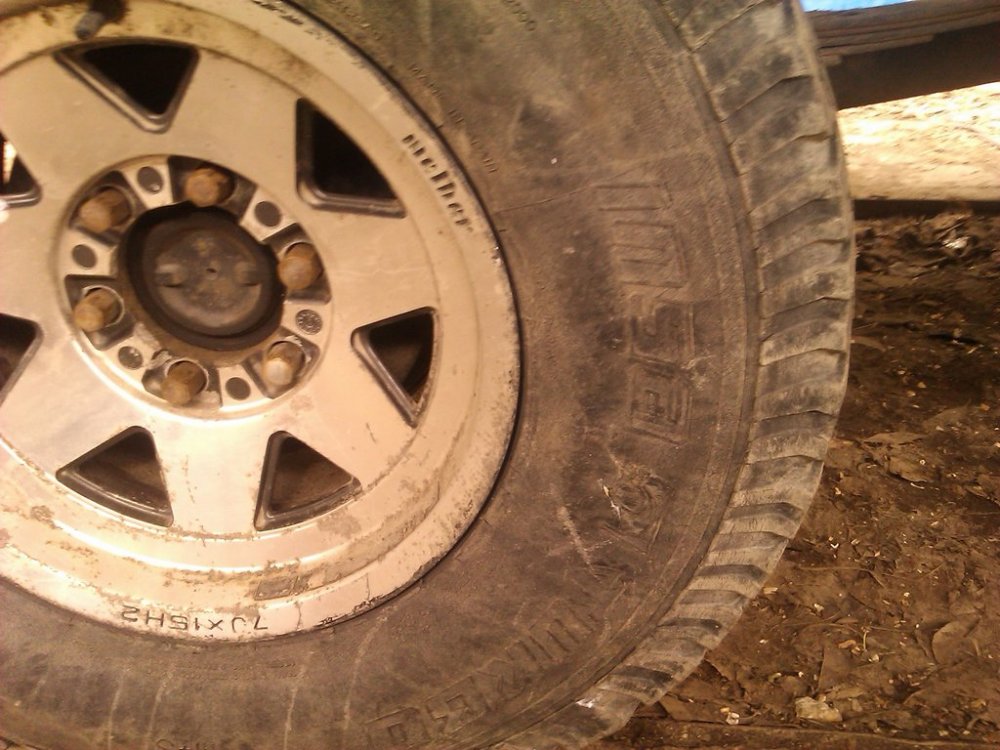

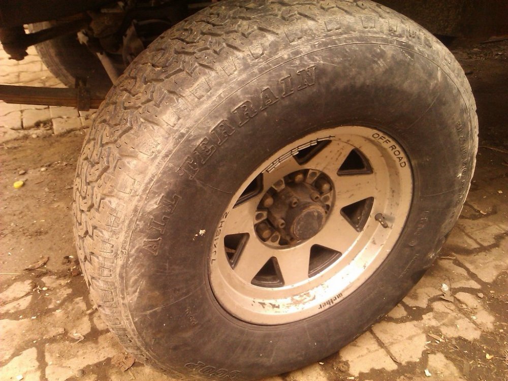

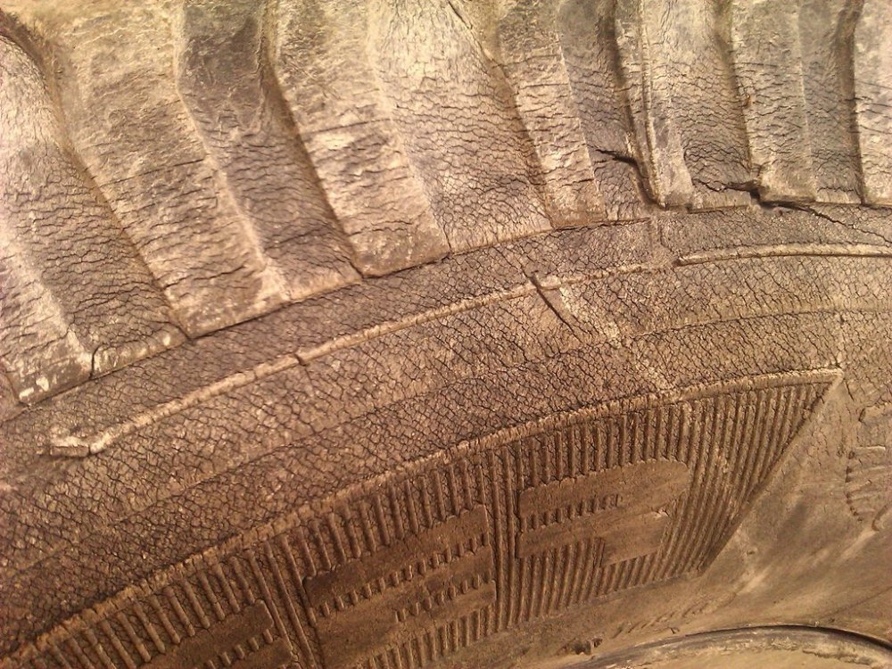

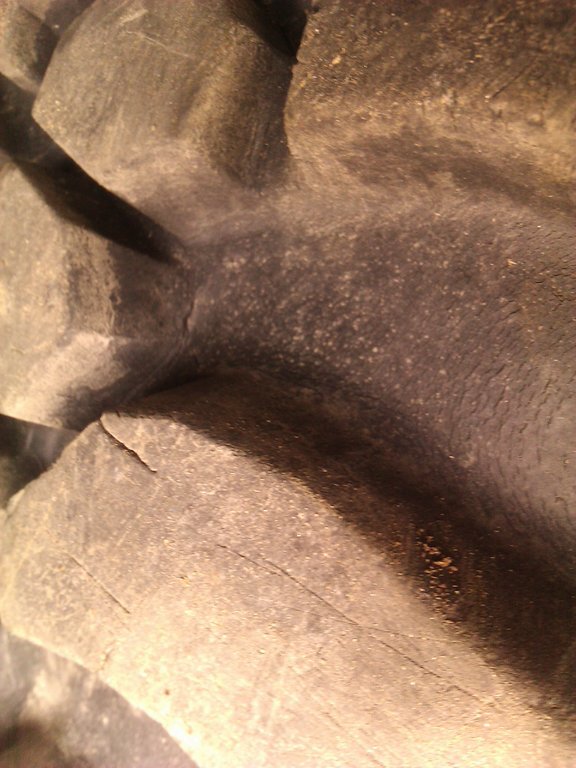

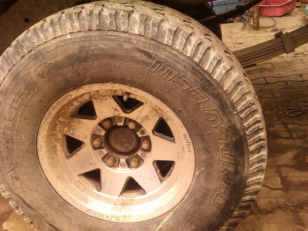

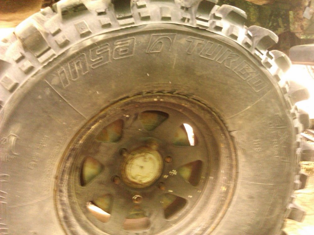

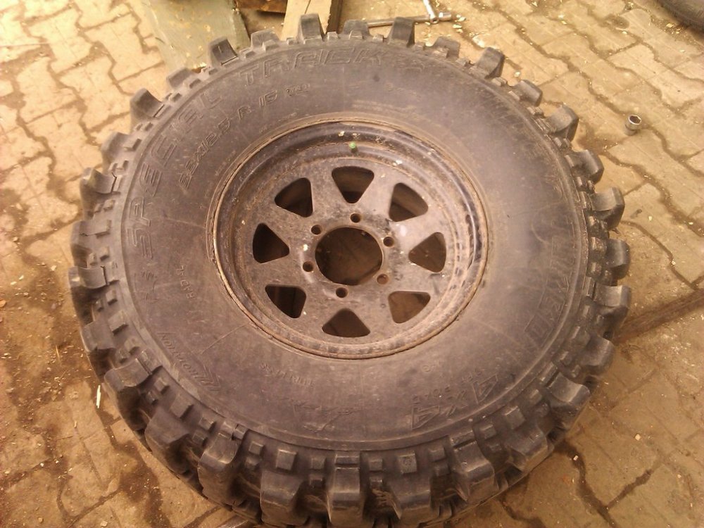

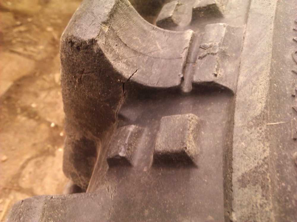

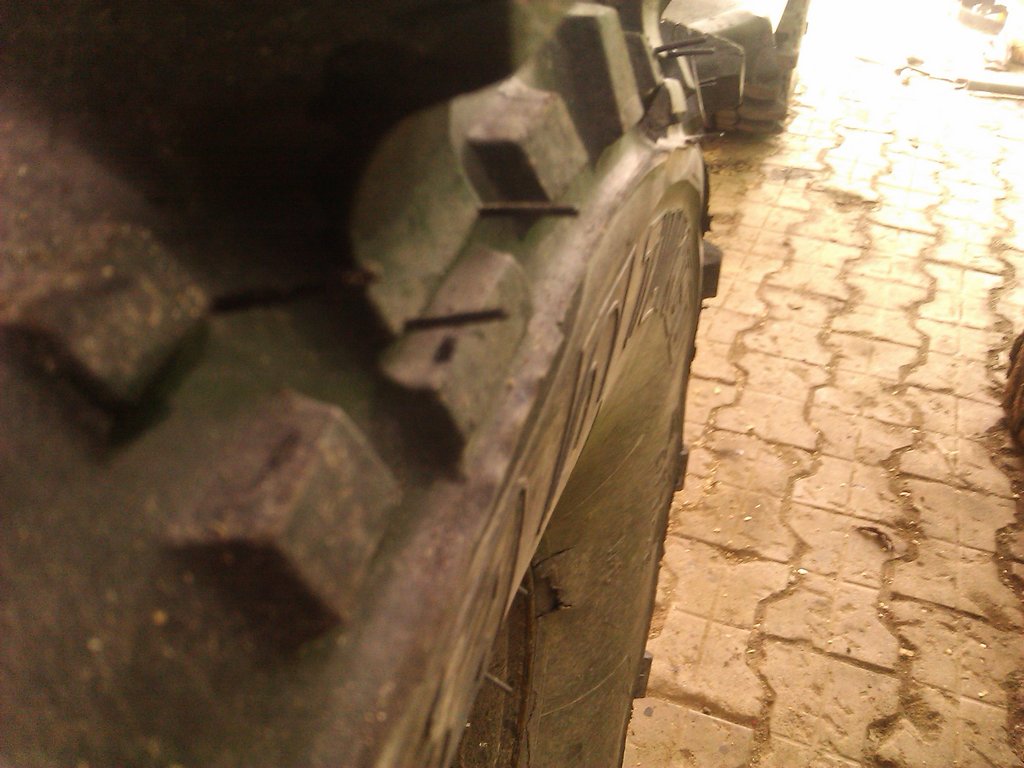

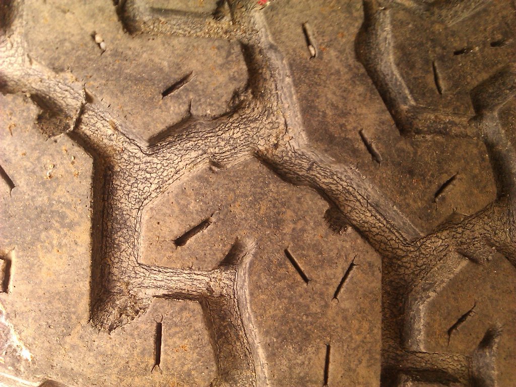

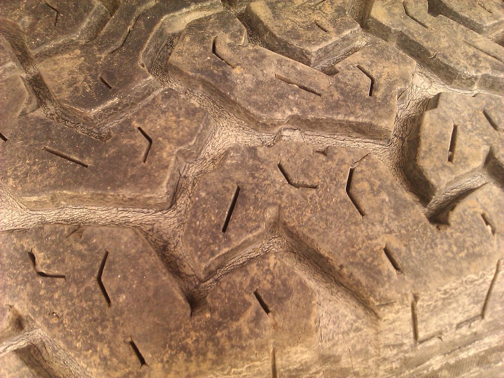

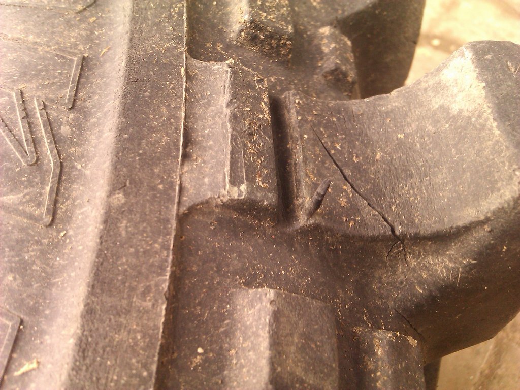

O sa explic in 17000 si ceva de cuvinte. Parca asa era, "o imagine face cam cat 1000 de cuvinte".:grin: Am vreo 17 poze facute azi, cu telefonul, cu camera de 5Mpix. Daca e vreo neclaritate, voi face poze cu functia macro activata.
Acum, il rog pe domnul Buru sa observe crapaturile, microfisurile, dezlipirea plestii de pe talon, deformarile radiale si toate defectele prezentate in aceste imagini. De mentionat, ca in poze sunt niste anvelope Insa Turbo Special Track (copii nereusite de SIMEX EXTREME TREKKER 2) cu dimensiunea 33/12.50/15, niste Insa Turbo Ranger (copii jegoase dupa BF Goodrich A/T) 31/10.50/15 si un alt gunoi marca SCOOP (o alta porcarie copie BFG A/T) aceeasi dimensiune 31/10.50/15. Pozele nu mai lasa loc de comentarii. Insa Turbo Special Track au putin mai mult de 1 an si maxim 2000-3000 km rulati, se vede cum arata acum. Celelalte sunt mai rulate dar nu mult mai in varsta si au 2 ani.
Domnule Buru, va rog sa va cereti scuze pentru marlania de mai sus - afirmatia dvs cum ca eu induc lumea in eroare, ca as vorbi din auzite si ca dvs si cunostintele dvs aveti/ati avut astfel de anvelope care au fost/sau sunt impecabile. Si daca puteti, va rog sa ne puneti la dispozitie imagini cu niste anvelope adevarate, orice marca sau model doriti dvs, SILVERSTONE, SIMEX, BFG, COOPER, BRIDGESTONE etc. care sa arate in halul asta, la rulajul si varsta asta. Si sa nu imi spuneti ca la cele de dimensiuni mici gen 205/70/15 se foloseste alt material, mai bun, ca n-o sa va cred. Pana atunci, ramane cum am stabilit, anvelopele resapate = manele. Va multumesc.

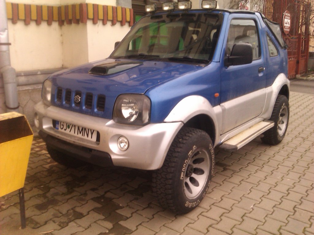

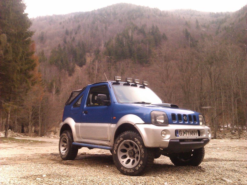

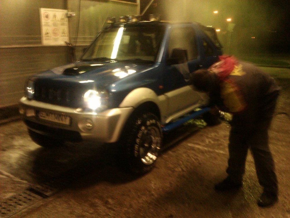

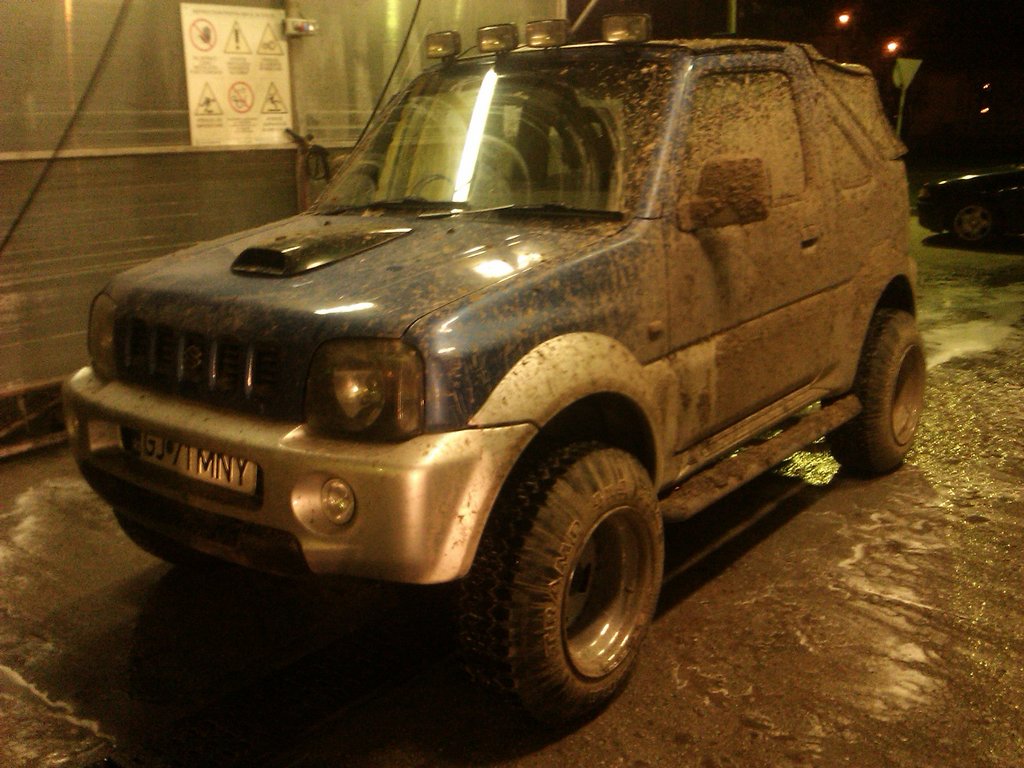

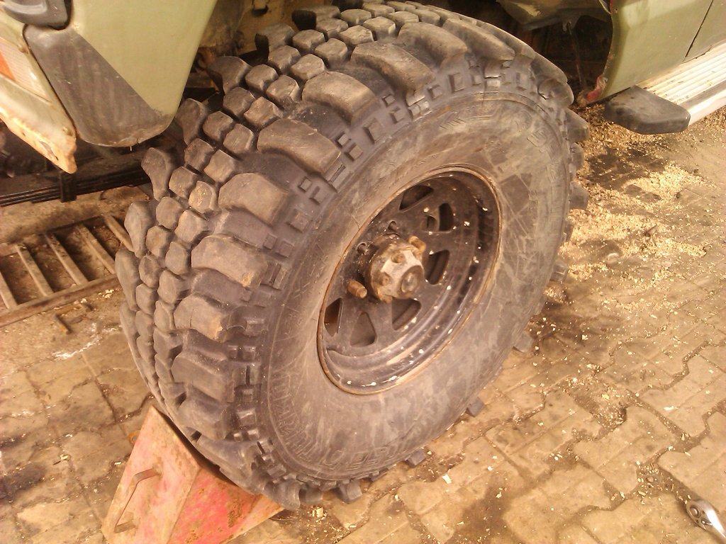

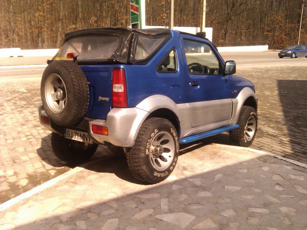

Ieri am iesit putin prin padure sa vad cum se comporta masina prin noroi, pamantul era foarte moale, iarba "plutea" prin balti, a plouat foarte mult pe aici in ultimul timp si a fost mai mult decat putea absorbi solul. Masina s-a comportat exemplar pe urcari si prin padure, prin gropi namoloase adanci, pana am coborat un deal, pe care nu am mai reusit sa-l urc, noroc ca am gasit o alta varianta de intoarcere. Cand am ajuns inapoi, Jimny arata cam asa si a trebuit sa-i facem baita:
Spre surprinderea mea, amortizorul de directie lucreaza exemplar, fara sa se mai simta ca inainte socuri in volan, pe sleauri noroioase, chiar daca e varianta "soft" fiind unul pentru mercedes cobra.
Dupa spalare, sau deznamolire, care apropo inghetase pe drum si atarnau turturi pe la oglinzi:
Nu am avut surpiza neplacuta sa se dezjanteze nicio anvelopa, desi exista o posibilitate si nu aveam chef sa fac pene prin clisa aia ...
Pentru ca parerea voastra chiar conteaza pentru mine (unde, edy_m, symy139, dorin4x4) astazi am schimbat jantele 10J cu altele 8J. Si pentru ca m-am hotarat ca 215/75/15 e dimensiunea de anvelope la care as vrea sa raman, consider ca sunt suficiente pentru Jimny. Si am gasit sau mai bine zis m-a gasit pe mine cineva, care imi vroia jantele pentru o vitara cu overfendere mai largi in schimbul jantelor lui care au ET-20 si sunt din aliaj. Modelul mie mi-a placut si de-asta am acceptat schimbul. Le-am montat astazi si arata asa:
Apoi am iesit cu Jimny la plimbare pe Cheile Oltetului ...
unde am dat de zapada, ningea ca-n povesti ... era gheata pe jos si sleauri inghetate pe urmele facute de alte vehicule. Am inaintat pana nu s-a mai putut ca era zapada foarte mare 30-40 cm, eram singura masina si nu aveam semnal gsm de 15 km. Atunci m-am intors la civilizatie si la soare.
P.S.: Mult mai bine azi decat ieri, jantele astea se potrivesc mai bine masinii, anvelopele stau mai natural pe ele, masina demareaza mai usor (sunt cel putin de 2 ori mai usoare decat cele din otel). Va multumesc pentru sfaturi!

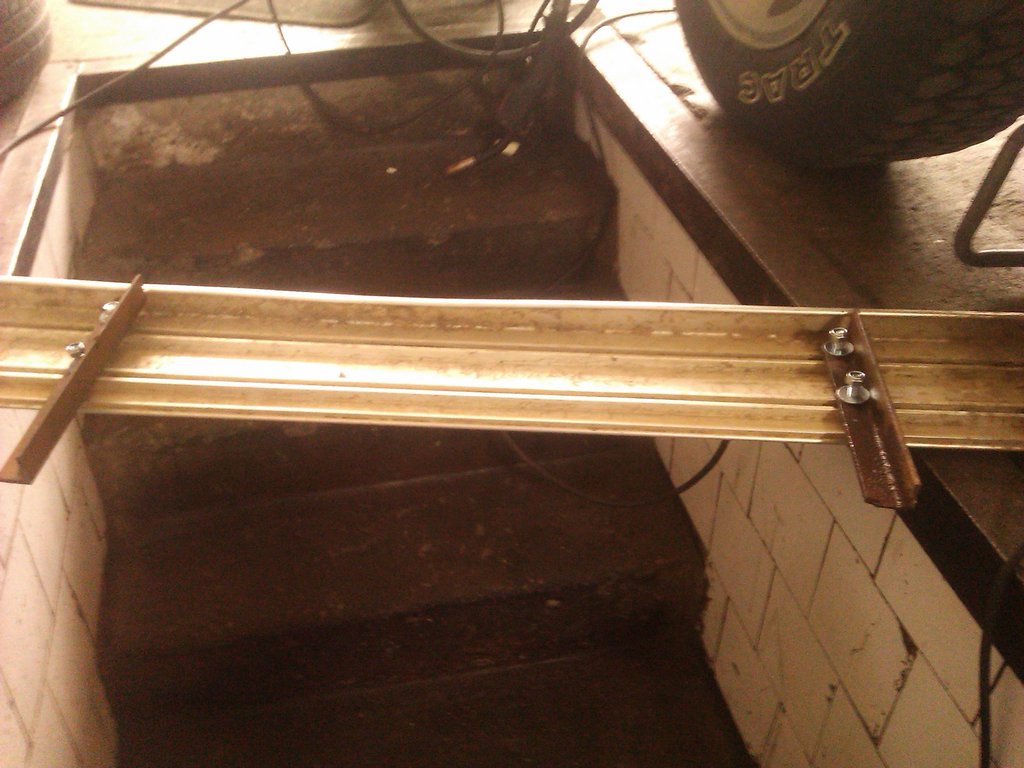

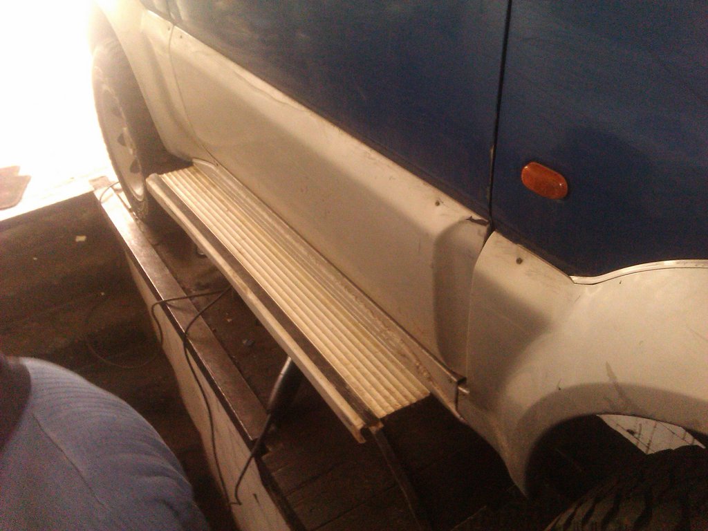

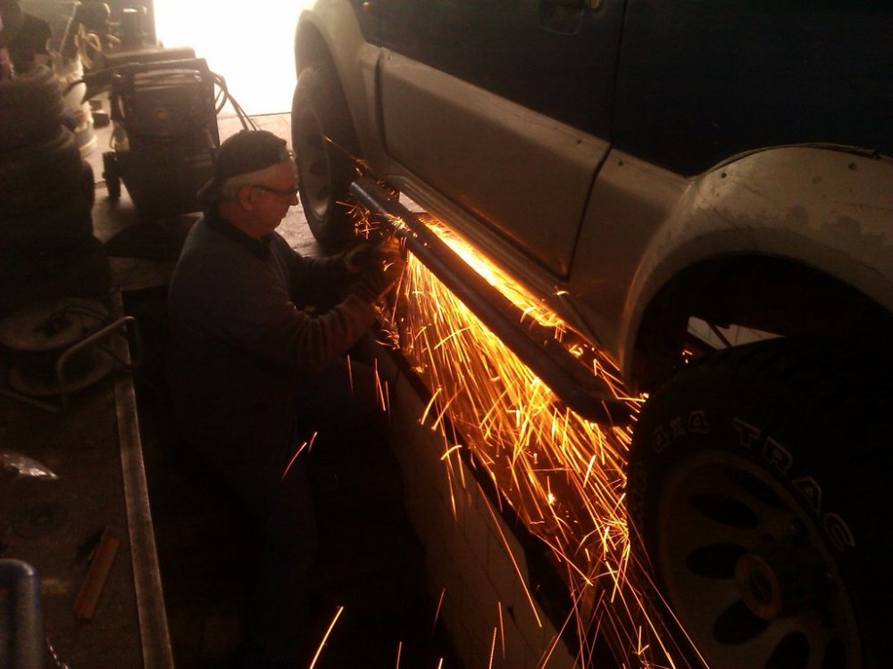

Ieri am hotarat sa montez si pragurile (scaritele). Pe masina erau niste scarite facute din teava, pe care le-am taiat la exterior, si pe suportul carora am venit cu suportii pentru scaritele de aluminiu pe care le-am montat.
Acum, am scarite pe care chiar poti sta, de pe alea se aluneca si se puteau intampla accidente. Nu sunt ele HD, dar de rezistat, cred ca o sa reziste destul la impacturi laterale cu pamantul, tinand cont ca masina e destul de usoara.
Deocamdata atat. Va urma ...

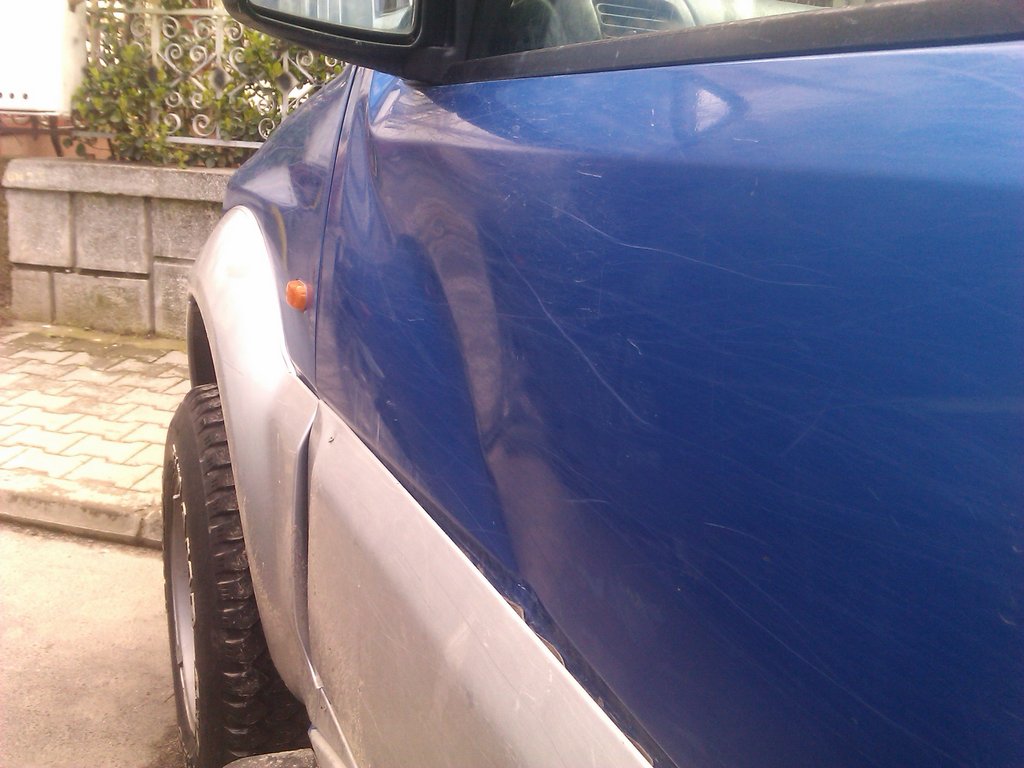

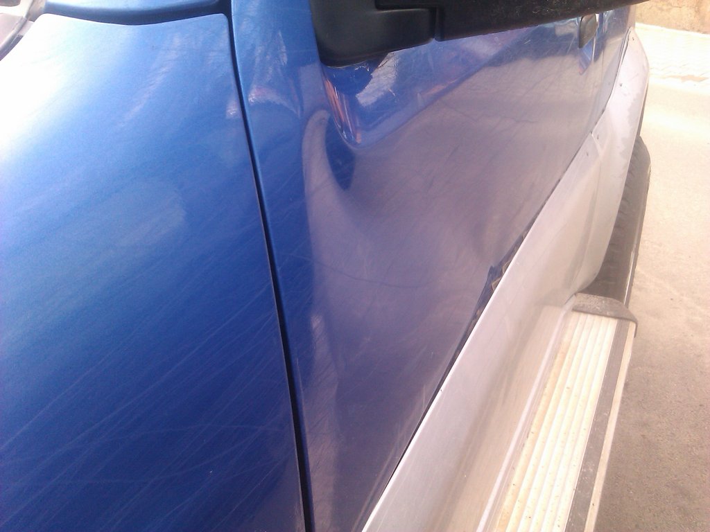

Astazi, am avut ghinionul sa parchez gresit (adica in locul in care nu trebuia). O cunostinta, cu o Toyota LC, a dat in marsarier fara sa se uite cu atentie in oglinzi pentru a iesi din parcare.
Jimny a facut cunostinta cu una bucata roata de rezerva de TOYOTA situata pe usa din spate. Din toata treaba asta, Jimny a iesit sifonat in usa stanga :grin:, dar a ramas pe picioare! :ha::ha::ha:
Am fost la un tinichigiu sa vada "dauna", zilele astea o sa mergem la indreptat si apoi la vopsit.
L.E.: Si apoi pe deal si prin padure degraba, sa se zgarie lacul proaspat de pe usa, - nu vreau sa faca nota discordanta cu restul masinii. :ha

Re: Cel mai nou Jimny de pe forum!
Poti sa incerci sa tragi tabla cu niste ventuze :wink:
Suzuki Jimny 1.3i 2004
Nu merge cu ventuze. Am fost ieri la un "ventuzar" expert in detailing auto si mi-a zis ca n-are ce-i face cu ventuze, ca e cutata rau si ca daca trage de ea cu ventuze se bombeaza in exterior in mijloc, dar raman cutele de unde a plecat si o sa se vad si mai urat. Asa ca, n-am ce face o duc la ciocane ... :h5 si la pistol.
Numai bine

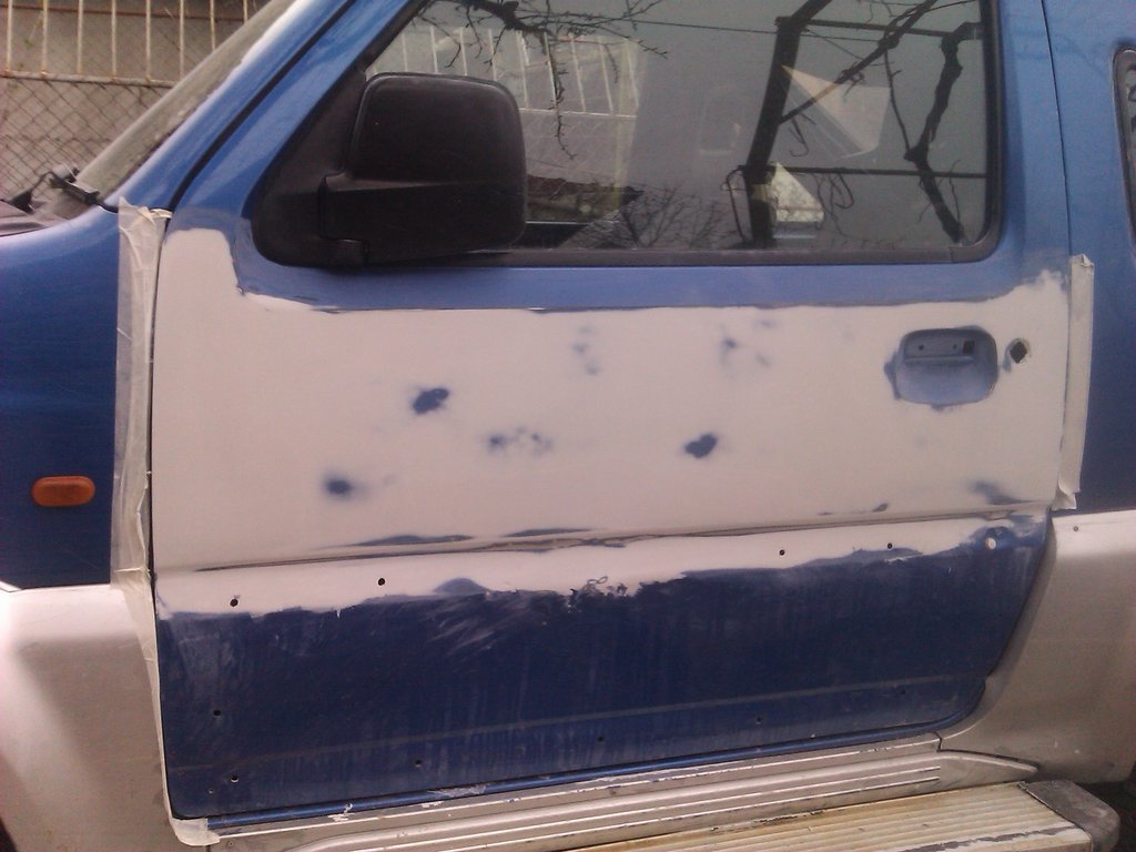

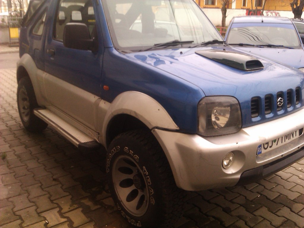

Am făcut tinichigeria ușii, am și vopsit-o. Mai demult, da` nu am avut vreme să pun pozele aici :grin:
element redresat
element chituit
element dat cu filler
După care s-a mătuit lacul de pe elementele din vecinătate - aripă față și aripă spate și după vopsirea ușii s-a dat un strat de lac pe toată laterala stângă a mașinii.
la final:
A ieșit perfect, urmează un polish special - cu crengi, rugi și tufe ca să facem lacul cu șanțuri multe și dese cum e și pe partea cealaltă:ha:. Dar după ce termin cu revizia punților.
[ATTACH=CONFIG]171974[/ATTACH]
[ATTACH=CONFIG]171975[/ATTACH]
[ATTACH=CONFIG]171980[/ATTACH]
[ATTACH=CONFIG]171984[/ATTACH]
[ATTACH=CONFIG]171987[/ATTACH]
[ATTACH=CONFIG]171992[/ATTACH]
Numai bine,
