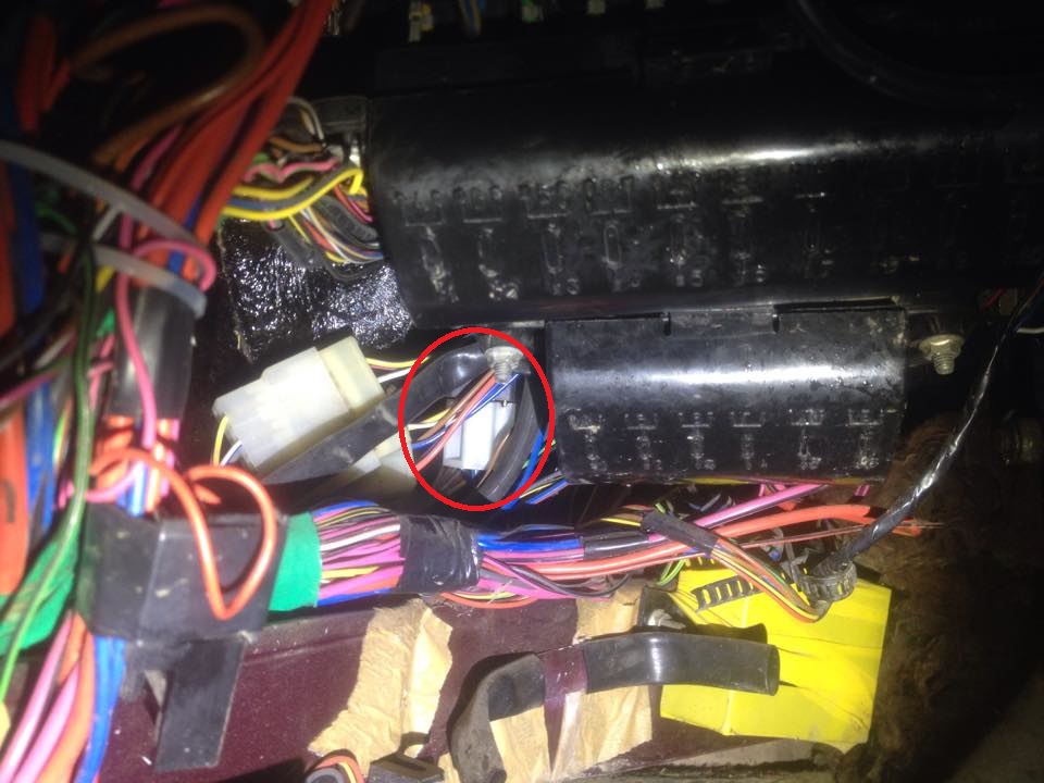

Re: Submarinul meu rusesc
ok, euro 4 am. dar explica-mi cum verific eu daca releul acela primeste curent. demaror = ??? adica la automat?
iar legat de localizarea acestui releu, trebuie sa dau ceva jos ca sa dau nas in nas cu el?
Iti trebuie un voltmetru sau un bec cu 2 fire. Caut schema si iti spun ce culori au firele ce trebuie verificate. Si da, demaror=automat. Nu dai nimic jos, e chiar lângă parbriz.
gata nu mai e nevoie, am localizat releul. e cel incercuit cu rosu nu? curent ii vine, deoarece cand pun contactul, din interiorul universului lui se aude un clinc, ca de la scanteia unui aragaz electric. am zis ca dupa cateva ore se mai usuca carbunii aia si porneste masina, dar nici o miscare. am mai patit asta acum cateva luni, cand la fel dadeam cheie si nu se intampla nimic. s-a remediat prin dezmembrarea electromotorului (parca a lipit carbunii la loc, ca jucau pe acolo), mecanicul informandu-ma ca ceea ce a facut el acolo o sa tina o perioada de vreme. oare i-a venit perioada aia sau o fi altceva?
Cel de care zic eu e afara, la motor. Si face tac când dai la automat, nu când pui contactul. Daca nu e ala, poate fi releul de pornire care e pe electromotor, sau electromotorul, cum zici tu.
inseamna ca releul incercuit e de la pompa de benzina?
deci cand dau la automat nu se aude nici un tzac pac. mai precis o poza unde e localizat acest releu exista la tine?

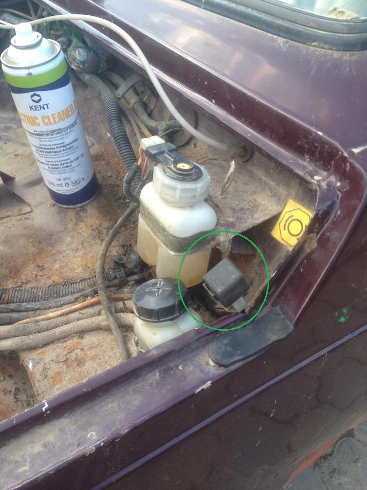

am montat un alt electromotor, si aceeasi problema. nu ii venea plus
am gasit de vina un releu ce se afla langa bidonasul cu lichid de frana, cel incercuit cu verde. l-am desfacut, curatat de putina rugina, dat cu spray de contacte pe papuci, aceeasi problema. s-a remediat lovind usor in releu cu o surubelnita. deci puteam sa mai merg cu vechiul electromtor ca era bun
pai speram ca nu ai aruncat vechiul electromotor :)
nu inteleg de ce nu schimbati acel releu?
nu cred ca e VREUN releu special si daca sa spunem are soclul diferit cred ca daca ii stim codul si il cautam dupa caracteristici sigur gasim ceva care e compatibil si care merge lafel de bine,poate mai bine:)
inclin sa cred ca si releul de aro se potriveste dar trebuie verificat:)
VREUN....VREO......NU SE SCRIU CU CRATIMA !!!!
electromotorul vechi cu siguranta ca nu l-am aruncat. insa daca mecanicul asculta de sfaturile mele cu releul (de fapt sfaturile voastre), nu mai pierdeam nici timp si nici bani sa inlocuiesc electromotorul. o sa-mi comand un nou releu, sa-l inlocuiesc cand ma lasa cel de acum
