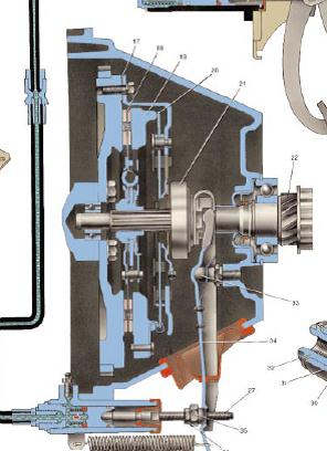

gabarea Postat Decembrie 10, 2013 Autor Partajează Postat Decembrie 10, 2013 Re: Submarinul meu rusesc mi-am schimbat kitul de ambreiaj acum nici 6 luni, nici 1000 de kilometri facuti cu el. sa zicem ca l-am fortat odata, ceea ce mi se pare normal pentru o astfel de masina, eram si putin in apa, iar dupa asta a inceput sa-mi patineze. ma gandesc ca am luat unul de calitate mai proasta, mai exact din piata din Chisinau, sau ma mai gandesc la mana de lucru sa fi fost proasta. dar chiar asa repede sa mi se strice? de unde as putea sa-mi iau un kit HD? Link spre comentariu Distribuie pe alte site-uri Alte opțiuni partajare...
KAROLOKW Postat Decembrie 11, 2013 Partajează Postat Decembrie 11, 2013 Re: Submarinul meu rusesc deobicei problema la ambreiaj vine combinat :) adica piesa proasta de slaba calitate cu montaj defectuos :) eu asta suspectez in cazul tau si iti spun si de ce:) stii defapt de pe aici de pe forum ca am schimbat si eu discul cred ca acum un an sau doi nu mai retin si de atunci am calarit masina pe aratura cred ca vreo 10000 km deci de 10 ori mai mult decat tine si cativa ma cunosc si stiu cum alerg masina :) deci nu cred ca problema e soferul desi si ea poate fi :) dar suspectez piesa proasta si manopera aferenta lafel... stiu pe cineva care cu un ambreiaj nou Luk schimbat cu totul dar necentrat calumea la montaj tot asa dupa 1000-2000 de km a cedat. deci desi afost piesa buna ,munca a fost praf Link spre comentariu Distribuie pe alte site-uri Alte opțiuni partajare...
teo pes Postat Decembrie 11, 2013 Partajează Postat Decembrie 11, 2013 (editat) Re: Submarinul meu rusesc deobicei problema la ambreiaj vine combinat :) adica piesa proasta de slaba calitate cu montaj defectuos :) eu asta suspectez in cazul tau si iti spun si de ce:) stii defapt de pe aici de pe forum ca am schimbat si eu discul cred ca acum un an sau doi nu mai retin si de atunci am calarit masina pe aratura cred ca vreo 10000 km deci de 10 ori mai mult decat tine si cativa ma cunosc si stiu cum alerg masina :) deci nu cred ca problema e soferul desi si ea poate fi :) dar suspectez piesa proasta si manopera aferenta lafel... stiu pe cineva care cu un ambreiaj nou Luk schimbat cu totul dar necentrat calumea la montaj tot asa dupa 1000-2000 de km a cedat. deci desi afost piesa buna ,munca a fost praf ,,sa zicem ca l-am fortat odata, ceea ce mi se pare normal pentru o astfel de masina, eram si putin in apa, iar dupa asta a inceput sa-mi patineze." Aloo !!! pentru o astfel de masina exista blocant si greu , daca nu stii sau ti e greu (sila ) sa l folosesti poti sa i pui si lapte de Kuk! o masina 4x4 nu inseamna numai filmul ,,DAKTARI" Cel mai in masura e karolika sa ti explice ca dupa ce i da in ea se si gandeste cum a schimbat si a muncit la angrenajul fortat! Editat Decembrie 11, 2013 de teo pes VIATA-I GREA DAR TRECE !!!:ypu Link spre comentariu Distribuie pe alte site-uri Alte opțiuni partajare...
gabarea Postat Decembrie 11, 2013 Autor Partajează Postat Decembrie 11, 2013 Re: Submarinul meu rusesc deobicei problema la ambreiaj vine combinat :) adica piesa proasta de slaba calitate cu montaj defectuos :) eu asta suspectez in cazul tau si iti spun si de ce:) stii defapt de pe aici de pe forum ca am schimbat si eu discul cred ca acum un an sau doi nu mai retin si de atunci am calarit masina pe aratura cred ca vreo 10000 km deci de 10 ori mai mult decat tine si cativa ma cunosc si stiu cum alerg masina :) deci nu cred ca problema e soferul desi si ea poate fi :) dar suspectez piesa proasta si manopera aferenta lafel... stiu pe cineva care cu un ambreiaj nou Luk schimbat cu totul dar necentrat calumea la montaj tot asa dupa 1000-2000 de km a cedat. deci desi afost piesa buna ,munca a fost praf pai sa zicem daca l-a montat mecanicu gresit, nu simteam asta de la inceput? nu avea nici un simptom masina? nu tremura? cum as putea sa stiu daca mecanicu a fost de vina? ca acum urmeaza sa-mi iau alt ambreiaj sa o pregatesc de zapada, si as schimba si mecanicu in caz ca el e de vina Link spre comentariu Distribuie pe alte site-uri Alte opțiuni partajare...
KAROLOKW Postat Decembrie 12, 2013 Partajează Postat Decembrie 12, 2013 Re: Submarinul meu rusesc pai sa zicem daca l-a montat mecanicu gresit, nu simteam asta de la inceput? nu avea nici un simptom masina? nu tremura? cum as putea sa stiu daca mecanicu a fost de vina? ca acum urmeaza sa-mi iau alt ambreiaj sa o pregatesc de zapada, si as schimba si mecanicu in caz ca el e de vina in general dezaxarea respectiva este de ordinul a 1mm-1,5 nu iti imagina ca e vreo diferenta de 1 cm iar ca "simt"nu il simti prea tare in comparatie cum face Niva in mers dar ar fi o mica smucitura la plecarea de pe loc si ca o balbaiala a motorului la un anumit moment. in cuplare. acum daca masina a mers acei 1000 km perfect si a cedat odata brusc raman doar 2 cauze posibile 1-materialul piesa proasta de slaba calitate 2-reglajul jocului ambreiaj prost facut si a functionat discul sa ii spunem usor "atacat" iar cand tu i-ai dat span defapt l-ai parlit de tot :) nu e obligatoriu sa schimbi mecanicul dar poti sa stai langa el si sa vezi ca atunci cand pune discul sus si cand il monteaza foloseste un cep de centrare sau macar o priza de cutie de Niva adica arborele care intra in cutie sau asa numitul arbore primar. pe acest arbore meseriasul pune discul pe canelura aferenta iar aceasta priza apoi o"baga"pe arborele motorului care are acolo un spatiu pentru centrare incerc sa atasez si o imagine daca reusesc Link spre comentariu Distribuie pe alte site-uri Alte opțiuni partajare...
gabarea Postat Decembrie 12, 2013 Autor Partajează Postat Decembrie 12, 2013 Re: Submarinul meu rusesc ok pana una alta vreau sa-mi iau un ambreiaj bun. o recomandare? Link spre comentariu Distribuie pe alte site-uri Alte opțiuni partajare...
allroad Postat Decembrie 12, 2013 Partajează Postat Decembrie 12, 2013 Re: Submarinul meu rusesc Eu am pus Sachs,in jur de 340 lei kitul de 3 piese. L 200 BMW F650 GS Dakar Link spre comentariu Distribuie pe alte site-uri Alte opțiuni partajare...
gabarea Postat Decembrie 12, 2013 Autor Partajează Postat Decembrie 12, 2013 Re: Submarinul meu rusesc da am gasit si eu azi un SASCHS. voi pe manopera cat ati platit? Link spre comentariu Distribuie pe alte site-uri Alte opțiuni partajare...
teo pes Postat Decembrie 14, 2013 Partajează Postat Decembrie 14, 2013 Re: Submarinul meu rusesc Sachs , am pus si eu ,manopera propie pe canal 5h cu bere cafea si gustarica , cat despre discutia asta despre centrare... la niva sigur se aseaza discul !, nu trebuie fix centrat ,cel putin eu de 2 ori nu mi am batut capul! VIATA-I GREA DAR TRECE !!!:ypu Link spre comentariu Distribuie pe alte site-uri Alte opțiuni partajare...
KAROLOKW Postat Decembrie 15, 2013 Partajează Postat Decembrie 15, 2013 Re: Submarinul meu rusesc Sachs , am pus si eu ,manopera propie pe canal 5h cu bere cafea si gustarica , cat despre discutia asta despre centrare... la niva sigur se aseaza discul !, nu trebuie fix centrat ,cel putin eu de 2 ori nu mi am batut capul! Teo nu toti au aceeasi grija cand lucreaza la masini :) tu ai lucrat la ata deci implicit cu mai multa grija aia prin service probabil poate nu... la mine cand l-am schimbat meseriasul a adus o priza de cutie pe care a pus kitul de ambreiaj dupa care la centrat la prins in suruburi placa cu toate celelalte si apoi a mai invariti pe acolo de el si ulterior puse toate sus iar in 2 oameni a durat sub 3 ore toata treaba :) plus schimbare de cilindru receptor :) Link spre comentariu Distribuie pe alte site-uri Alte opțiuni partajare...
nivaforever Postat Decembrie 15, 2013 Partajează Postat Decembrie 15, 2013 Re: Submarinul meu rusesc Eu am schimbat ambreiajul cu unul cumparat de la Cluj si sunt multumit. Comparativ cu un kit Sachs montat pe o alta Niva de catre bulgarul ce mi-a reparat masina, cel de la Cluj este mult mai tare, ai nevoie de ceva mai multa forta la apasarea pedalei. Diferenta este "vizibila" si asta in varianta in care celelalte componente (pompa, cilindru receptor, furtun) erau noi pe ambele masini. cind o sa fiu mare.....o sa-mi iau tot niva Link spre comentariu Distribuie pe alte site-uri Alte opțiuni partajare...
romica m Postat Decembrie 19, 2013 Partajează Postat Decembrie 19, 2013 Re: Submarinul meu rusesc Pt. Gabarea: Schimbarea kit-ului ambreiaj,ajunge intre 150-250 lei,depinde cum esti imbracat si peste ce meseriasi dai. Pt.Nivaforever: Kit-ul de ambreiaj,cumparat de la cei de la Cluj,e marca ungureasca sau Luk? O zi buna! Link spre comentariu Distribuie pe alte site-uri Alte opțiuni partajare...
gabarea Postat Decembrie 19, 2013 Autor Partajează Postat Decembrie 19, 2013 Re: Submarinul meu rusesc Pt. Gabarea: Schimbarea kit-ului ambreiaj,ajunge intre 150-250 lei,depinde cum esti imbracat si peste ce meseriasi dai. Pt.Nivaforever: Kit-ul de ambreiaj,cumparat de la cei de la Cluj,e marca ungureasca sau Luk? O zi buna! inseamna ca eram imbracat ca un domn de mi-au luat 650 de ron pe manopera. Link spre comentariu Distribuie pe alte site-uri Alte opțiuni partajare...
nivaforever Postat Decembrie 19, 2013 Partajează Postat Decembrie 19, 2013 Re: Submarinul meu rusesc Ambreiajul este nemtesc, cel putin asa scria pe cutie, dar sa-l vedem cum se va comporta in timp. cind o sa fiu mare.....o sa-mi iau tot niva Link spre comentariu Distribuie pe alte site-uri Alte opțiuni partajare...
