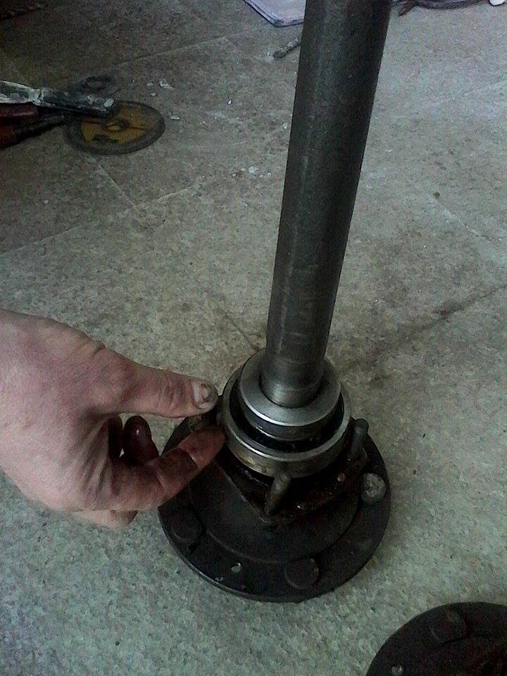

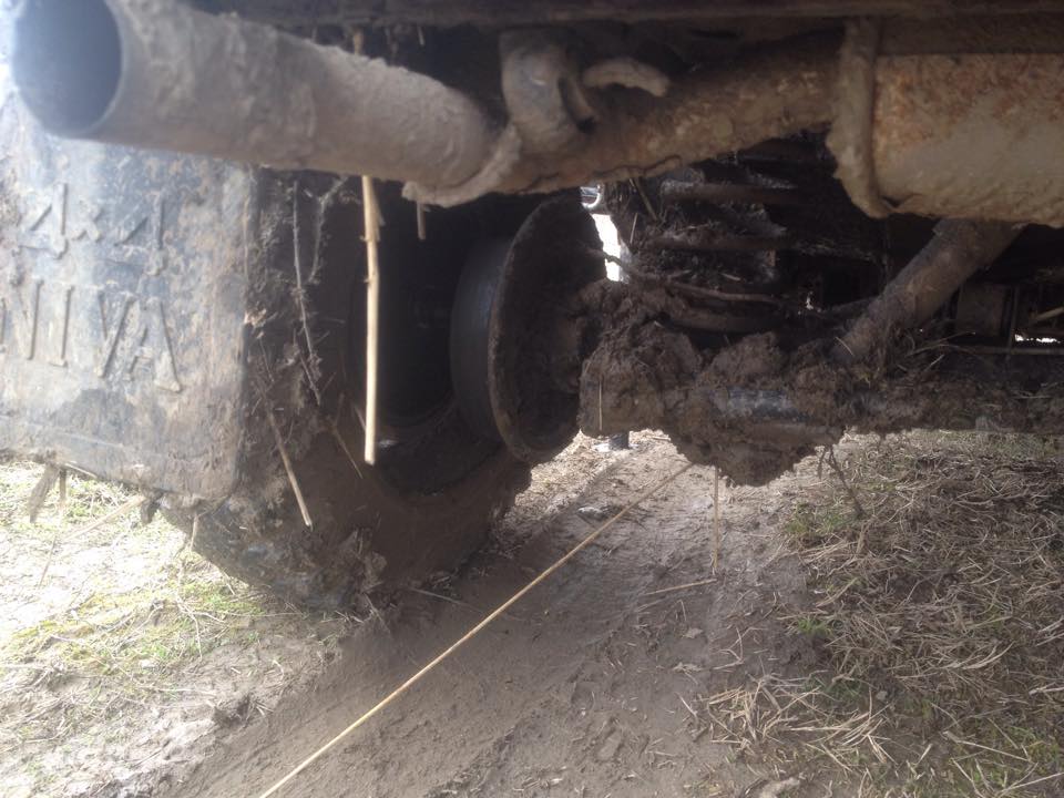

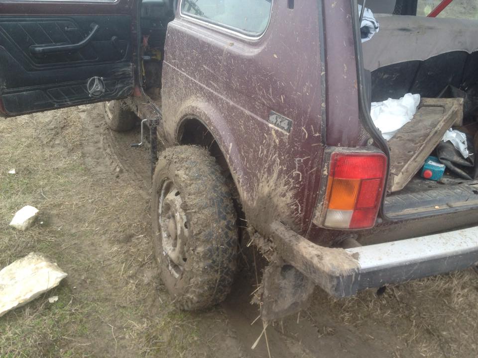

intr-un final am pus bucse normale, insa, ce se intampla aici???
11040289_925487627470823_423307382_n.jpg.b30e8a6022f7dc98dafab0918ef5f501.jpg11040769_925487674137485_1655630542_n.jpg.6201332f101de58e6a8e51a36a7f8b26.jpg
fiind intepenit, innamolit si intelenit in noroi, am fortat putin masina, fiind cuplat 4x4 si reductorul.
dupa ce m-a scos un prieten, am observat ca roata fuge de sub masina, cu tot cu planetara? nu credeam ca e posibil asa ceva :))
m-am tarat in felul asta pana la cel mai apropiat service (200m distanta) fiind nevoie sa o ridic de 2 ori cu cricul sa imping roata inapoi.
in ritmul asta masina mergea doar cuplata pe 4x4
e mare buba? pana luni cand se apuca de ea, tare curios sunt ce a mai patit de data asta

Am vazut asta si la case mai mari (Jeep) asa ca stai linistit, se mai intampla. Probabil vei avea nevoie de o planetara noua.
Re: Submarinul meu rusesc
pai ce e pe acolo nu se prea vede de noroi :) spal-o si vedem dupa ce e pe acolo
judecand dupa cum arata pare sa se fi forfecat sau smuls cele 4 suruburi care tin planetara si flansa respectiva fixa pe punte.
oricum cel mai indicat e sa impingi cat poti roata la loc,sa speli zona cu presiune cu apa sa o cureti si apoi sa scoti roata si tamburul si te lamuresti imediat care e problema.
vroiam sa aflu ce s-a intamplat 'acolo' de s-a ajuns in aceasta situatie :)
dupa rulment se afla un inel care se schimba cu unul nou cand se schimba rulmentul de la planetara. inelul a cedat si a iesit planetara de pe rulment.

pai nu prea are cum ca ai acea tabla cu 4 suruburi care prinde planetara de punte ciar daca se rupe rulmentul doar daca se rupe si acea tabla pleaca planetara afara...caut o schema sa o postez poate ne refrim la acelasi lucru cu cuvinte diferite

pai nu poti s apui si tu o poza?
spanul inseamna ca a lucrat fier pe fier abraziv,deci undeva ai ceva cu uzuri mari,poate fi undeva unde nu conteaza de exemplu a frecat un rulment care acum daca oricum ai desfacut il schimbi si nu conteaza,sau e posibil sa iti fi frecat in angrenaje,ceea ce nu e bine.
pune o poza mai detaliata descrie mai exact unde anume si ce sa rupt ca asa te putem ajuta cu idei si pareri,altfel e ca si cum ai incerca sa schimbi o roata legat la ochi.

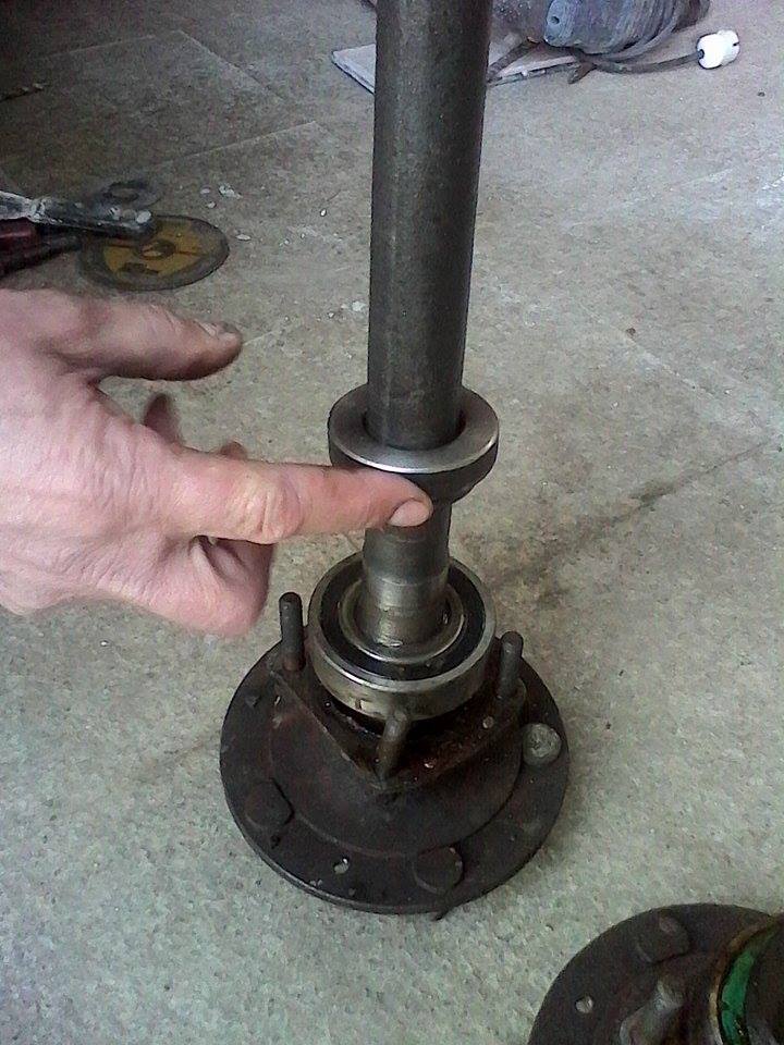

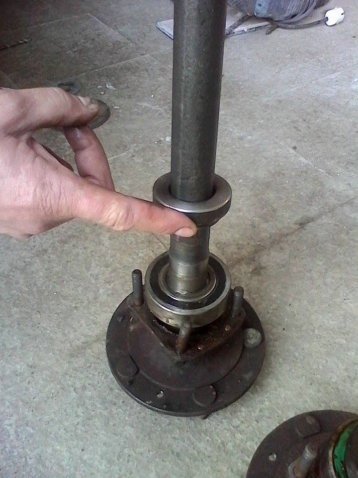

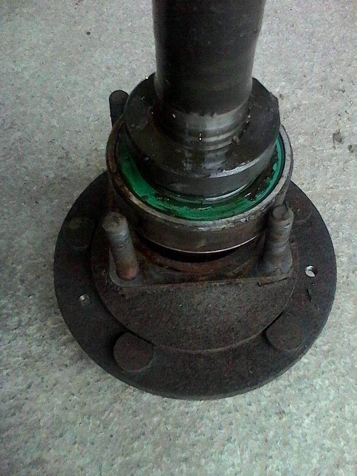

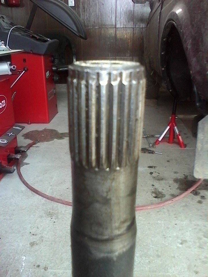

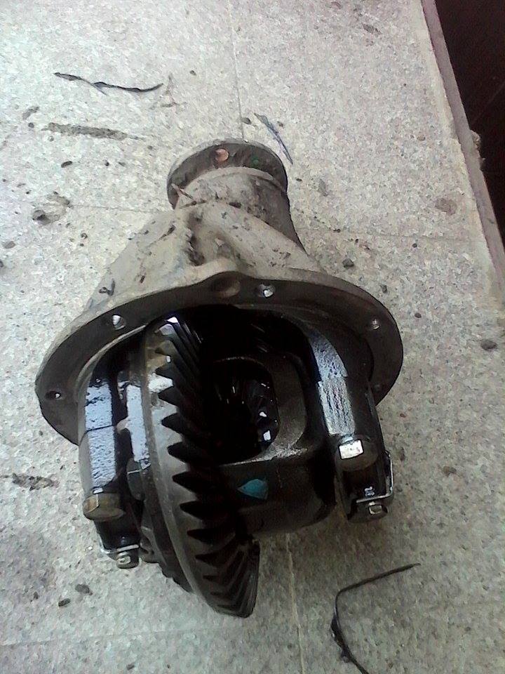

deci mie mi-a iesit roata cu tot cu planetara. ca sa pot sa ma deplasez trebuia sa cuplez 4x4 ca sa traga fata, altfel stateam locului.
atasez si poze. mecanicul spune ca din planetara, de la partea de langa roata, are un 2 sau 3 mm mancat. zice ca poate sa o faca. acum ramane de vazut cum o sa mearga

pai :)
dupa cum vezi cele doua planetare au acele saibe care tin rulmentul pozitionate diferit:) una langa rulment si alta la 10 cm de el:)
aia corecta e aia langa rulment :)cel putin asa stiu eu :)
apoi aia cu mancat din varful canelurilor e frectie ca orice strungar o poate face:) chiar si tu cu un flex bun si niste panze o poti face,
problema e ca a mancat din acele caneluri ,nu ca a mancat ci de ce?:)
oricum planetara trebuia sa intre pe canelura cam 25-30mm de la capatul ei si de iesit iese doar daca e desfacuta sau daca desfaci acele 4 suruburi de langa rulment :) sau daca in functionare se deplaseaza acel inel de la rulment:)
...la tine ori ti-a umblat cineva la planetara aia si neputand baga bucsa metalica(siguranta care de fapt tine planetara bagata in grup) in locasul ei a lasat-o asa, ceea ce nu cred...
...dupa parerea mea cand ai mai umblat la acea planetara, s-a taiat bucsa originala, si din lipsa de, s-a pus o ala cu o idee mai mare, de aici si rezultatul. La efort indelungat , ea s-a deplasat treptat

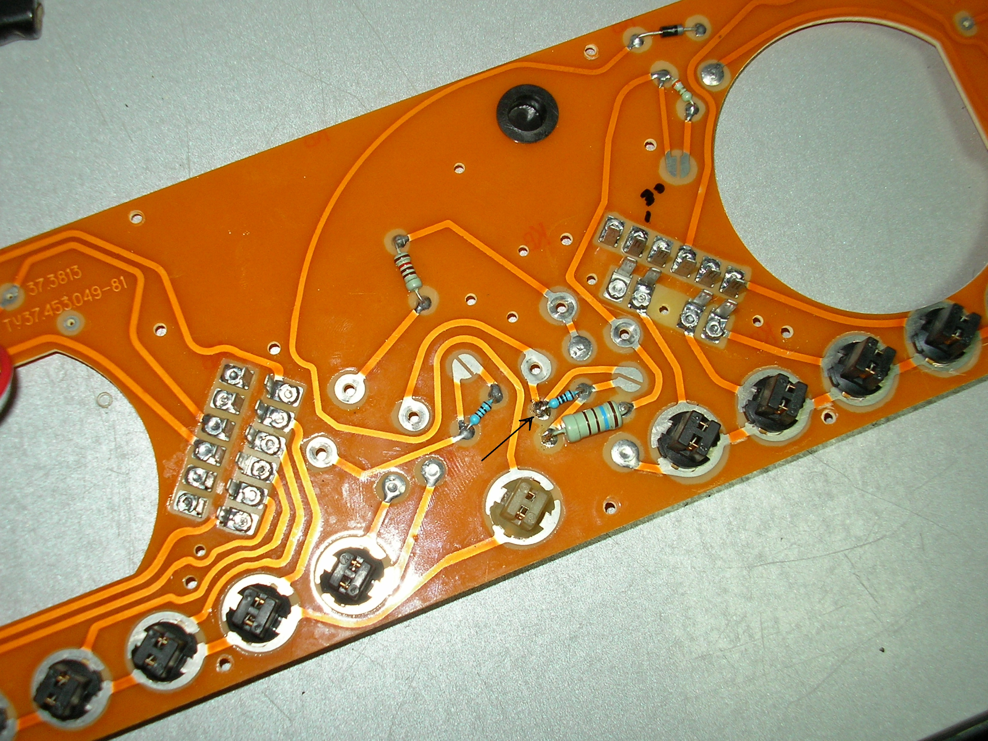

o alta simptoma enervanta, ce nu s-a putut remedia cu 2 drumuri la service: am un scurt care imi face ca beculete din bord de la faza lunga, semnalizare, avarie sa clipeasca intr-una, ca si cum as avea in acelasi timp pornite avariile si semnalizarea faza scurta si cea lunga.
uneori imi face asa chiar si atunci cand nu aprind luminile, dar de cele mai multe ori imi face cand dau faza lunga, iar in ambele situatii problema o rezolv, temporar, atunci cand ma joc la butonul de lumini (on/off de 4 5 ori)
de unde as putea avea acest scurt?

din buton care e izolat imperfect si da la masa pe undeva sau face contact aiurea intre pozitii,sau de la releul de lumini
ar mai fi pe la mufele de sub bord da trebuie sa bagi mana pe dedesubt sa le desfaci,cureti,sufli...etc

Am trecut prin aceeasi faza ca si tine ( as putea spune copie la indigo)
1) LADA sta foarte prost la capitolul de conectare a meselor pe caroserie atat la faruri cat si la luminile din spate, masina ta a luat si apa sarata verifica si curata contactele de masa faruri si lumini spate eu asa am facut
2) rusii au facut economie de diode la cablajul plansei de bord si curentul inchide pe unde il taie capul eu am remediat defectul ,o rezistenta care avea lipitura rece - atasez foto sa vezi despre ce este vb. dupa remediere resp.intarirea lipituri si curatirea punctelor de masa fenomenul a disparut am patit asta in urma cu aproape 3 ani .pt a verifica .lipiturile la cablajul placi de de bord sata daca nu se vede cu ochiul liber pe langa masurarea continuitatii foloseste o lupa si verifica atent unde este buba .in foto vei vedea rezistenta buclucase de la mine ,ocazie care am intarit toate lipiturile
