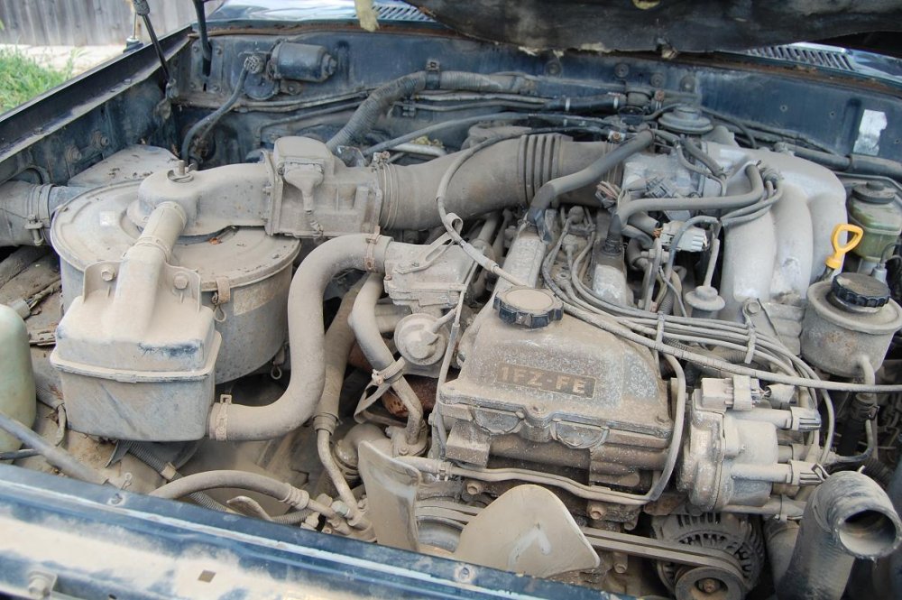

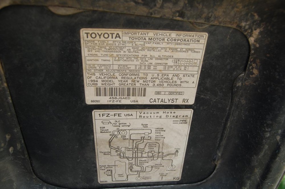

cipri778 Posted June 27, 2013 Author Share Posted June 27, 2013 Re: Schimbare motor si cutie FZJ80 Pe mobile sunt la vanzare doar modele cu 151 kw. Doar una am vazut pe ebay uk cu 158 kw. Nu conteaza, doream sa stiu mai mult ce au castigat cei de la Toyo umfland cu 10 cp motorul. Ii fac o poza la motor sa vad daca apare ceva in plus fata de unul de 205 cp. don't worry, be happy Link to comment Share on other sites More sharing options...
air_wolf Posted June 27, 2013 Share Posted June 27, 2013 Re: Schimbare motor si cutie FZJ80 daca era din seria "40th anniversary", cred ca ar fi trebuit sa scrie pe undeva... asa variante speciale au mai fost... chiar este interesant subiectul. motoarele s-ar putea sa nu difere cu nimic, sa fie totul din calculator. The Climber - V6 4runner 1st gen. on 31x11.5x15 TSL SX, T-Max 9500 4x4MANIA is where we are !!! “ It doesn't matter how slowly you go, as long as you don't stop. ” — Confucius. Link to comment Share on other sites More sharing options...
cipri778 Posted June 30, 2013 Author Share Posted June 30, 2013 Re: Schimbare motor si cutie FZJ80 Acum am descoperit ca este importata din SUA. Diferenta fata de cele din Europa vad ca este pe la filtrul de aer. Acolo sunt cateva chestii in plus. Probabil diferenta de putere este de la calculator, cum ai spus tu. don't worry, be happy Link to comment Share on other sites More sharing options...
