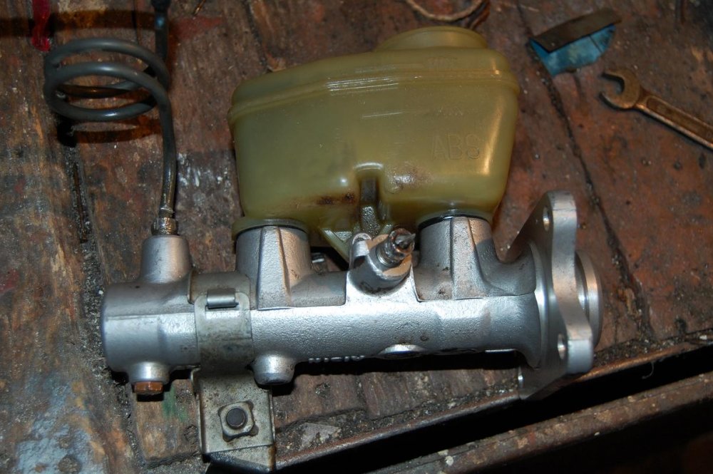

cipri778 Postat Ianuarie 14, 2014 Autor Partajează Postat Ianuarie 14, 2014 Re: Schimbare motor si cutie FZJ80 Azi am scos si pompa de frana (aceeasi poveste cu chinuiala, nu din lipsa de spatiu ci din cauza piulitelor blocate, la una am si taiat furtunul/teava sau cum s-o chema). L-am curatat, la retur era infundat si sper ca am rezolvat problema. Maine vad daca nu trebuie sa cumpar altul. don't worry, be happy Link spre comentariu Distribuie pe alte site-uri Alte opțiuni partajare...
cos Postat Ianuarie 14, 2014 Partajează Postat Ianuarie 14, 2014 Re: Schimbare motor si cutie FZJ80 la cei care vand scule Yato se gaseste si un set de chei inelare hexagonale deschise , special pentru racorduri de frana si AC. Cu o asemena cheie se reduce la minim riscul de a distruge holenderele de pe conductele de frana , combustibil , servo , AC ... Setul de patru chei combinate ( 8-17 ) e cam 35 ron ... Sunt entry-level , dar ... ... sa fim corecti pana la capat ! Nu cere nimeni sa fii impecabil si un fel de varf de gama , doar corect e destul ! Link spre comentariu Distribuie pe alte site-uri Alte opțiuni partajare...
cipri778 Postat Ianuarie 15, 2014 Autor Partajează Postat Ianuarie 15, 2014 Re: Schimbare motor si cutie FZJ80 Nu cred ca as fi reusit nici cu celea. Celelalte holelendere unde am avut acces, le-am desfacut cu torta pe gaz. Treaba e ca pompa nu prea e buna, va trebui sa cumpar alta. Nu cred ca pot schimba garniturile din el, ca in rest arata ca nou. don't worry, be happy Link spre comentariu Distribuie pe alte site-uri Alte opțiuni partajare...
air_wolf Postat Ianuarie 15, 2014 Partajează Postat Ianuarie 15, 2014 Re: Schimbare motor si cutie FZJ80 e in jur de 150$ una noua, aisin. + transport. cred ca poti lua originala si din RO. nu red ca merita sa te bagi la una sh. The Climber - V6 4runner 1st gen. on 31x11.5x15 TSL SX, T-Max 9500 4x4MANIA is where we are !!! “ It doesn't matter how slowly you go, as long as you don't stop. ” — Confucius. Link spre comentariu Distribuie pe alte site-uri Alte opțiuni partajare...
