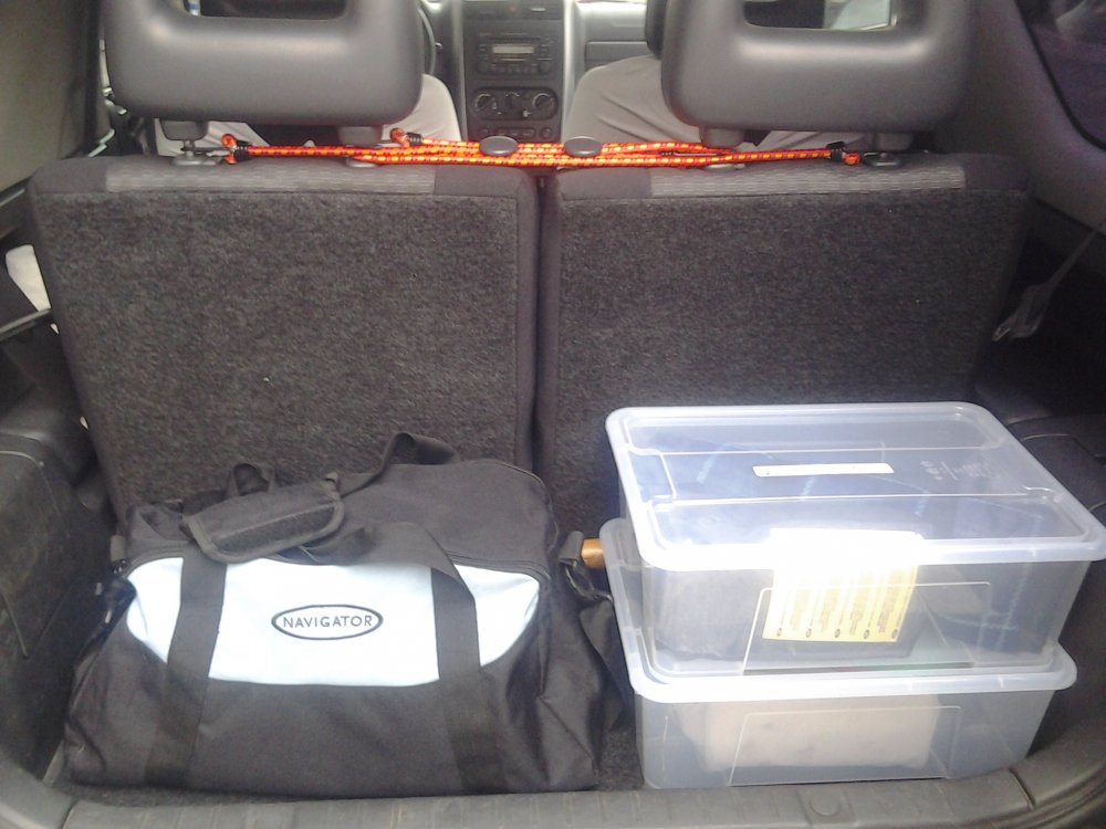

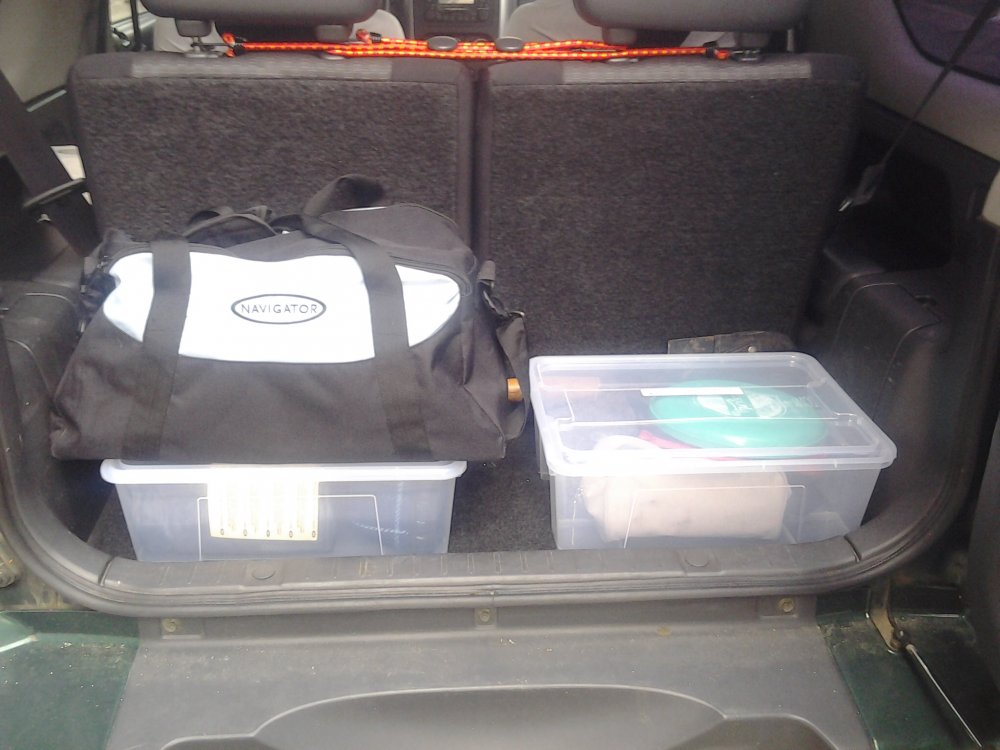

SOGO Postat Iulie 7, 2013 Autor Partajează Postat Iulie 7, 2013 Re: Jurnal de bord - Jimny Urban Iata solutia mea pentru organizarea spatiului mic din portbagajul lui Jimny: Sunt niste cuti de plastic de la IKEA si costa vreo 14 RON bucata cu tot cu capac. Plasticul nu este casabil, pot fi stivuite, se pot spala usor si sunt transparente pt a vedea ce ai pus in ele. Eu am luat 2 deocamdata dar probabil ca ar incapea vreo 6 la dimensiunea asta. La IKEA exista si alte dimensiuni. Link spre comentariu Distribuie pe alte site-uri Alte opțiuni partajare...
tdd70 Postat Iulie 9, 2013 Partajează Postat Iulie 9, 2013 Re: Jurnal de bord - Jimny Urban Dragut cum ai aranjat miniportbagajul lui Jimnilica, eu am preferat sa las totul la vedere astfel incat sa nu tenteze pe careva sa sparga geamul pentru 0,5 litri de ulei si tot atat de antigel sau mai stiu eu ce am pe acolo... Altfel, se pare ca esti mai ordonat decat mine. La mine in portbagaj nici cheia de la roti nu o mai gasesc, sstiu, stiu, si ce daca are locul ei? nu ai sta acolo de mult... Oricum, felicitari, arata f.bine. LR Discovery 2, an 2000, manual, Td5, HDC, ACE, SLS, TC, etc... Link spre comentariu Distribuie pe alte site-uri Alte opțiuni partajare...

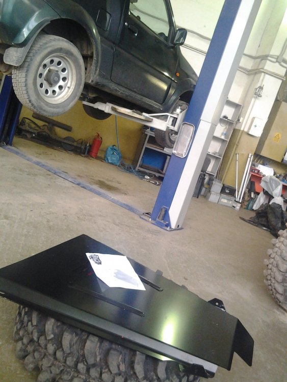

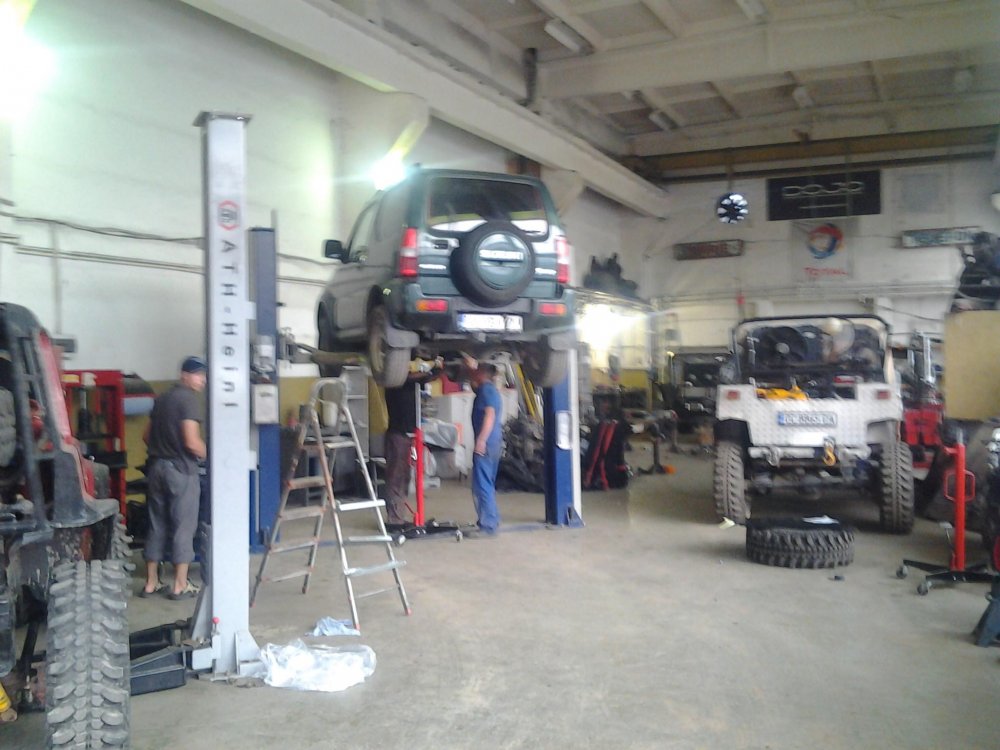

SOGO Postat Iulie 12, 2013 Autor Partajează Postat Iulie 12, 2013 Re: Jurnal de bord - Jimny Urban Ultimile investitii.... - revizia cu schimbul tuturor uleiurilor + filtre - am pus Castrol sintetic peste tot (am eu o idee fixa cu castrol) - 2 pivoti, semering si o garnitura pe roata dreapta fata Momentan renunt la amortizor de directie pentru ca nu consider ca este nevoie. Nu vobleaza absolut deloc. Link spre comentariu Distribuie pe alte site-uri Alte opțiuni partajare...
alexb25 Postat Iulie 12, 2013 Partajează Postat Iulie 12, 2013 Re: Jurnal de bord - Jimny Urban Ultimile investitii.... Momentan renunt la amortizor de directie pentru ca nu consider ca este nevoie. Nu vobleaza absolut deloc. Salut, Eu zic sa-l lasi acolo. Nu e pentru voblaj (dar atenueaza voblajul cand acesta apare). Jimnyholic inside :j Link spre comentariu Distribuie pe alte site-uri Alte opțiuni partajare...
f_zoltan Postat Iulie 12, 2013 Partajează Postat Iulie 12, 2013 Re: Jurnal de bord - Jimny Urban Daca incepe sa-ti dea volanul peste mana in teren, o sa vezi la ce e bun amortizorul de directie :) Samurai incepator Link spre comentariu Distribuie pe alte site-uri Alte opțiuni partajare...
mita31 Postat Iulie 12, 2013 Partajează Postat Iulie 12, 2013 (editat) Re: Jurnal de bord - Jimny Urban Salut, Eu zic sa-l lasi acolo. Nu e pentru voblaj (dar atenueaza voblajul cand acesta apare). @alexb25 - Omul cred că a vrut să zică că renunță să-l mai pună, adică nu-l consideră o prioritate. @conte2442 - amortizorul de direcție nu se pune când ai jocuri în direcție și apare voblajul. Dimpotrivă, când ai astfel de jocuri, ar trebui remediate, prin înlocuiri de rulmenți kingpin, bucșe și ce-o mai fi. Abia apoi, montat/remontat la loc amortizorul de direcție. Acesta te va ajuta la un drum lung pe asfalt, acolo unde mașina fără amortizor de direcție are tendința s-o ia pe șleaurile făcute de TIR-uri pe autostradă (direcția devine mai fermă și mai precisă) ori la o ieșire offroad pe un drum cu denivelări mai dese și mai pronunțate când volanul sare stânga dreapta după cum vor roțile care dau în bolovani și denivelări (elimini posibilitatea de a te accidenta la degete/mâini). Cu amortizorul de direcție montat, se va schimba foarte mult comportamentul mașinii. Personal, după ce l-am montat am constatat că s-a modificat în bine comportamentul mașinii atât onroad cât și offroad. Și am ales varianta cu amortizor ieftin, de Mercedes. Numai bine! Editat Iulie 12, 2013 de mita31 All-Wheel Drive - it`s all we'll drive! ▀ lllllll ▀ Link spre comentariu Distribuie pe alte site-uri Alte opțiuni partajare...

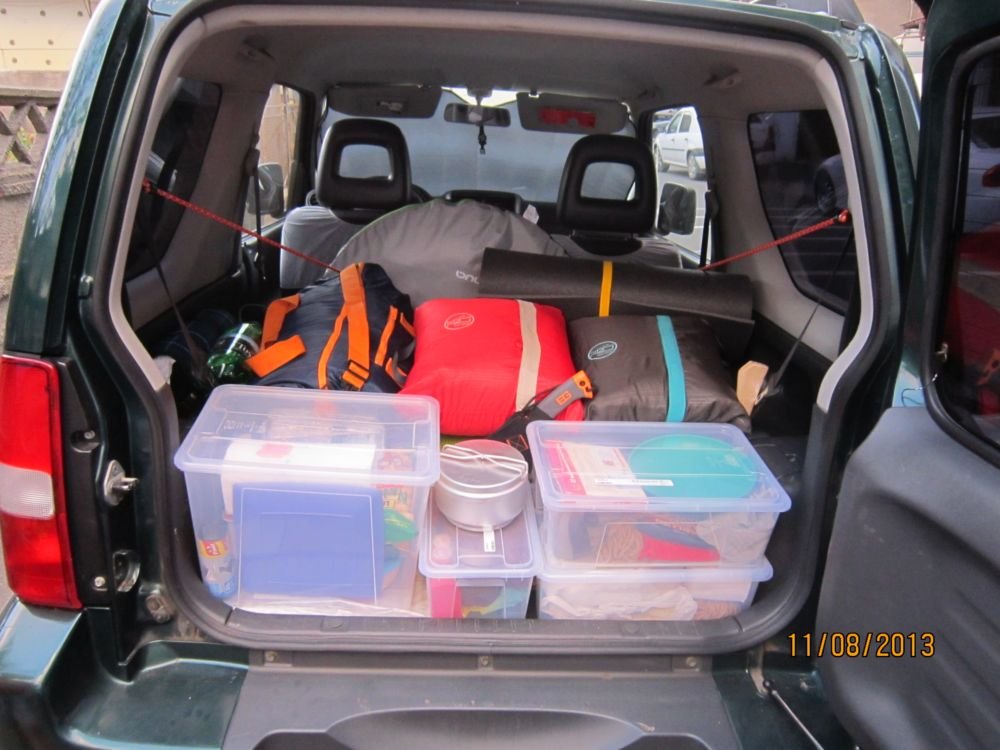

l_stoian79 Postat August 25, 2013 Partajează Postat August 25, 2013 (editat) Re: Jurnal de bord - Jimny Urban Salutari. daca imi dai voie vreau sa comentez la niste amenajari care le-ai facut la Jimny: 1) [ATTACH=CONFIG]183635[/ATTACH] sunt ieftine cutiile, sunt practice (fiind transparente) dar ai foarte mult spatiu pierdut datorita formei lor... si portbagajl la Jimny nu e de genul la care sa nu conteze cativa litri pierduti aiurea. Daca vrei sa folosesti cutii ptr aranjarea bagajelor cauta cutii cu pereti cat mai verticali si care sa aibe marginea la capac cat mai mica/ingusta, ca sa nu ramana spatiu intre cutii, sau sa fie spatiu cat mai mic. Eu folosesc cutii industriale, la fel ca tine sa aranjez bulendrele in timpul plimbarilor mai lungi. Au pereti verticali, au capac, sunt mult mai rezistente in sensul ca ma pot sui cu picioarele pe ele, pot sa le folosesc pe post de scaun sau masuta..... dar sunt mai scumpe si nu sunt transparente...dar ma descurc cu ele foarte bine...le folosesc si pe post de platforma pe care sa intind salteaua si sa dorm in masina daca e cazul. Vezi in topic-ul meu de prezentare cum aranjez cutiile si uite "patul" aranjat peste cutii cutiile ce le am eu sunt cam inalte (de 44cm parca), exista si variante mai joase (de 23 si 32cm)...o sa le schimb in timp dar acuma am alte prioritati (financiare). 2) "bazooka" aia de pe acoperis o s-o pierzi la primele crengi mai sanatoase... si sa te bucuri daca se rupe doar teava aia din suporti si n-o sa-ti traga barele din plafon. incearca sa pozitionez teava aia cat mai apropiata de plafonul masinii sa fie cat mai ascunsa... o alta chestie...e foarte lunga.... teava pe care prinzi prelata o poti faci din 2 bucati si cand o folosesti sa o bagi teava in teava (ca betele de cort)...in felul asta "bazooka" o sa iasa la jumatea lungimii :wink: la fel si betele verticale ... 3) [ATTACH=CONFIG]186724[/ATTACH] pune un fileu de ala extensibil sau ceva peste bulendrele alea, altfel la o groapa ascunsa care o iei cu viteza prea mare, sau la o frana de urgenta, sau o coborarea mai abrupta o sa vina toate alea peste voi in fata. poti sa pui o prelata peste, o ancorezi la colturi de scune/centuri de siguranta sau poate ai alte puncte de prindere...in felul asta nici nu vin bagajele peste voi si sunt si protejate de praf care sigur intra cand mergeti vara pe uscaciune... prelata aia o puteti folosi si pe post de patura de picnica...sau poate fi chiar prelata umbrarului :wink: si atunci e 3 in 1 .... in rest bafta! :h5 e faina masinuta...si eu eram cu ochii pe Jimny mai demult...da' nu m-o lasat nevasta sa-mi iau, cat ca acuma nu e sigura ca nu era mai bine cu Jimny :ha: ca poate avea aer conditionat si era impozitul mai mic.... Editat August 25, 2013 de l_stoian79 "Explore.Dream.Discover."-Mark Twain cele mai bune lucruri din viata mea: http://picasaweb.google.com/olivia.iris.stoian :n1 "my precioussssss" :jp1: http://picasaweb.google.com/stoian.l.m :bannana Link spre comentariu Distribuie pe alte site-uri Alte opțiuni partajare...
SOGO Postat August 25, 2013 Autor Partajează Postat August 25, 2013 (editat) Re: Jurnal de bord - Jimny Urban Salutari. daca imi dai voie vreau sa comentez la niste amenajari care le-ai facut la Jimny: 1) [ATTACH=CONFIG]183635[/ATTACH] sunt ieftine cutiile, sunt practice (fiind transparente) dar ai foarte mult spatiu pierdut datorita formei lor... si portbagajl la Jimny nu e de genul la care sa nu conteze cativa litri pierduti aiurea. Daca vrei sa folosesti cutii ptr aranjarea bagajelor cauta cutii cu pereti cat mai verticali si care sa aibe marginea la capac cat mai mica/ingusta, ca sa nu ramana spatiu intre cutii, sau sa fie spatiu cat mai mic. Eu folosesc cutii industriale, la fel ca tine sa aranjez bulendrele in timpul plimbarilor mai lungi. Au pereti verticali, au capac, sunt mult mai rezistente in sensul ca ma pot sui cu picioarele pe ele, pot sa le folosesc pe post de scaun sau masuta..... dar sunt mai scumpe si nu sunt transparente...dar ma descurc cu ele foarte bine...le folosesc si pe post de platforma pe care sa intind salteaua si sa dorm in masina daca e cazul. Vezi in topic-ul meu de prezentare cum aranjez cutiile si uite "patul" aranjat peste cutii 2) "bazooka" aia de pe acoperis o s-o pierzi la primele crengi mai sanatoase... si sa te bucuri daca se rupe doar teava aia din suporti si n-o sa-ti traga barele din plafon. incearca sa pozitionez teava aia cat mai apropiata de plafonul masinii sa fie cat mai ascunsa... o alta chestie...e foarte lunga.... teava pe care prinzi prelata o poti faci din 2 bucati si cand o folosesti sa o bagi teava in teava (ca betele de cort)...in felul asta "bazooka" o sa iasa la jumatea lungimii :wink: la fel si betele verticale ... 3) [ATTACH=CONFIG]186724[/ATTACH] pune un fileu de ala extensibil sau ceva peste bulendrele alea, altfel la o groapa ascunsa care o iei cu viteza prea mare, sau la o frana de urgenta, sau o coborarea mai abrupta o sa vina toate alea peste voi in fata. poti sa pui o prelata peste, o ancorezi la colturi de scune/centuri de siguranta sau poate ai alte puncte de prindere...in felul asta nici nu vin bagajele peste voi si sunt si protejate de praf care sigur intra cand mergeti vara pe uscaciune... prelata aia o puteti folosi si pe post de patura de picnica...sau poate fi chiar prelata umbrarului :wink: si atunci e 3 in 1 .... in rest bafta! :h5 efaina masinuta...si eu eram cu ochii pe Jimny mai demult...da nu m-o lasat nevasta sa-mi iau, cata ca acuma nu e sigura ca nu era mai bine cu Jimny :ha: ca poate avea aer conditionat si era impozitul mai mic.... Multumesc pt sfaturi 1. - pune un link cu cutiile tale. Ale mele acum sunt ma multe si mai bine aranjate - sunt multumit de ele ca organizare a spatiului dar e drept ca nu te poti sui pe ele. 2. Bazooka e o parte a unui proiect mai amplu, urmeaza un roof-rack, cutii de bagaje pt roof-rack, suporturi de canistre, departatoare de crengi...etc. Observatiile tale sunt pertinente si ma voi gandi cum sa o protejez. Exclud solutia cu plierea ei la jumate pt ca ar dura prea mult instalarea - timpul scazut de instalare e una din conditiile mele autoimpuse ;) 3. acu lucrez la 4 prinderi in partea din spate a masinii exact cu destinatia amintita de tine. Imi ia ceva timp pt ca vreau sa fie ceva cat mai elegat, invizibil, care sa arate "de acolo" pt ca la mine aspectul conteza. (in imagine, cele 2 cordelute rosii de pe lateral incerca sa tina tot balciul ala sa nu vina peste noi. Noroc ca franele lui Jimny nu sunt agresive oricat te-ai stradui :ha: ) Editat August 25, 2013 de SOGO Link spre comentariu Distribuie pe alte site-uri Alte opțiuni partajare...
l_stoian79 Postat August 25, 2013 Partajează Postat August 25, 2013 (editat) Re: Jurnal de bord - Jimny Urban Multumesc pt sfaturi - pune un link cu cutiile tale. vezi ca am ingrosat textul mai sus in 2 locuri...acolo e link. legat de timp, sincer as face o operatiune in plus (bagat teava in teava) ca aia dureaza 5 secunde maxim, decat sa car ditamai duda aia sus :grin:...da' asta tu stii mai bine. vad ca sunteti doar 2 persoane... nici nu m-as mai complica cu roof rack... lazi, un frigider, scoasa bancheta spate... adus lazile si frigiderul la acelasi nivel, sa fie o platforma... si gata..."masina de expeditie"....roof-rack deasupra inseamna aerodinamica scazuta (si asa masinile noaste nu sunt un monument de aerodinamica) cu tot ceea ce inseamna asta (zgomot la rulare si consum crescut), pe langa asta roof-rack-ul il vei trage prin crengi (nu te gandi ca o sa mergi numa pe drumuri curatate, o sa ajungi si in zone mai putin umblate unde vegetatia se intinde peste "drum" cat despre suport de canistre...ma rog... o fi benzinara, o fi rezervorul de 50L doar... dar cu aia 50L faci macar 300km in regim de offroad greu.... greu de crezut ca nu ajungi la o statie de carburanti sa alimentezi :grin: iar daca vei ajunge la drumuri atat de lungi unde sa ai nevoie de canistre suplimentare, apai sincer, nu iti recomand sa le faci drumurile alea intr-un Jimny :grin: ...pune o canistra de 10L in interior undeva...sau hai de 20L sa fii tu linistit...si aia e... suport de canistra afara is niste bani dati pe manopera, si greutate in plus de carat (care inseamna L in plus de consumat).... ... dar ma rog, asta e "jucaria" ta... o faci cum ai tu chef:wink: :h5 Editat August 25, 2013 de l_stoian79 "Explore.Dream.Discover."-Mark Twain cele mai bune lucruri din viata mea: http://picasaweb.google.com/olivia.iris.stoian :n1 "my precioussssss" :jp1: http://picasaweb.google.com/stoian.l.m :bannana Link spre comentariu Distribuie pe alte site-uri Alte opțiuni partajare...
