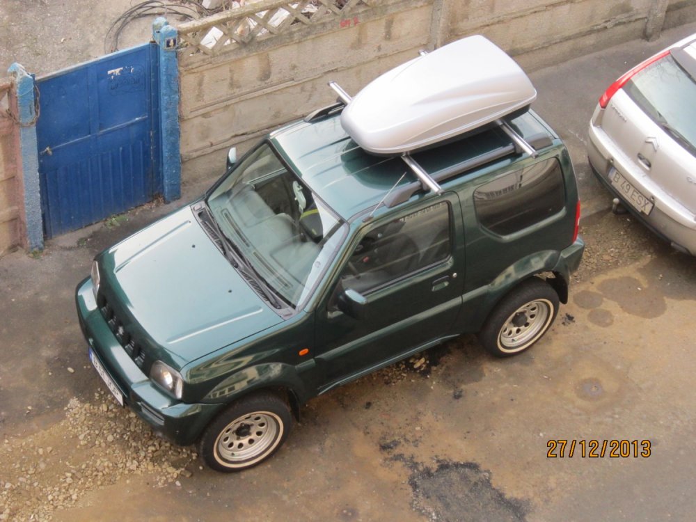

De Mos Craciun, Jimny a primit un roof box de micut, de 240 l, tocmai bun pentru el.
Cutia nu e facuta de vreo firma cunoscuta(parca Kronos) dar e fabricata in Italia si pare destul de solida. Oferta de la Norauto - 399Ron. Mie imi place ca e mica si nu ocupa chiar tot plafonul - deci mai ramane loc pentru tubul cu umbrarul, proiectoare, antena CB si eventual caiac, schiuri sau alte acareturi in functie de sezon.
Ramane de vazut cum se comporta la primul drum lung.
Atentie: daca respectam specificatiile Suzuki - max 30Kg. pe barile longitudinale atunci putem sa mai incarcam in cutie doar vreo 20 Kg. Deci o cutie mai mare chiar nu se justifica...

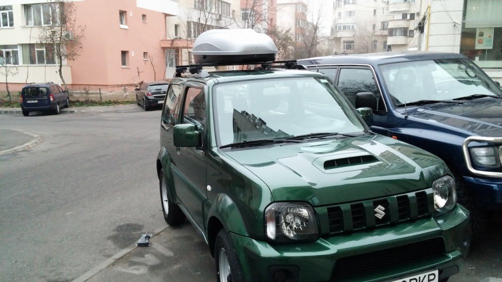

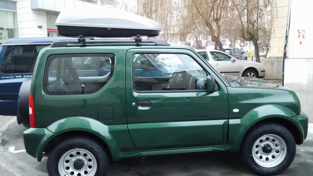

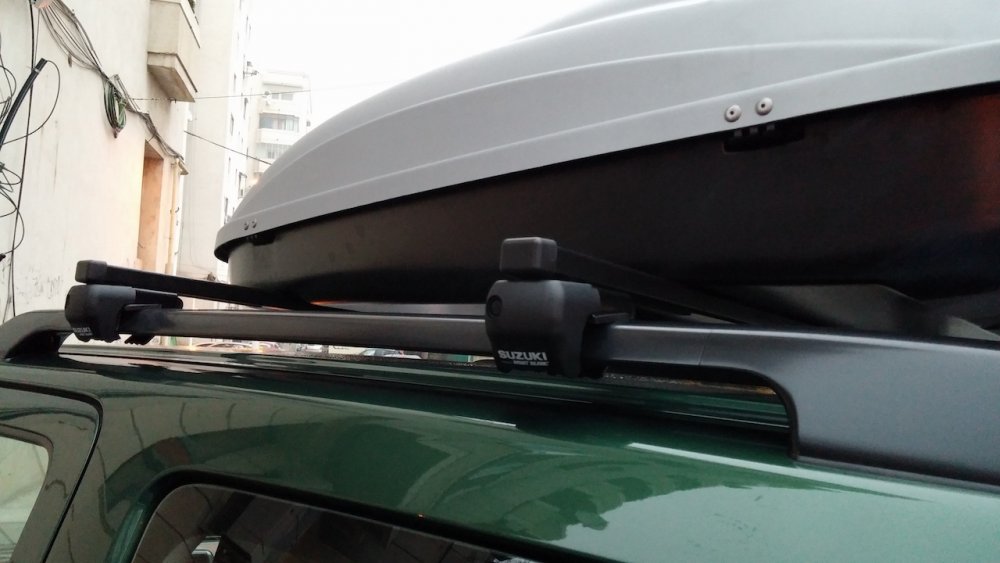

Este super cutiuta, parca facuta pentru Jimny. Astazi, inainte sa vad postul tau am cumparat si eu o cutiuta identica pentru nou nascuta broscuta. Intentionam sa ne inghesuim in ea (mama, tata si copilul) pe parcursul unui drum in Alpi. Avem curaj, nu? :) .
Poze mai detaliate cu cutia mai jos (nu este montata definitiv in poze, pt ca trebuiau facute gauri si nu aveam nici o surubelnita la indemana)

Ce coincidenta ... Eu deja am testat-o prin alpii romanesti ;). Se comporta bine dar iti recomand sa nu o incarci peste 25Kg pt ca soliciti prea tare prinderile barilor longitudinale. Masina ta arata f bine, sa o stapanesti sanatos. Ce bare transversale ai?
Cu viteza lui Jimny o sa va cam plictisiti pana in Alpi...in rest, have fun si cat mai mult off road pt ca acolo face diferenta.
