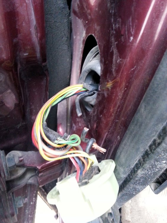

danciucu Postat Martie 11, 2016 Partajează Postat Martie 11, 2016 Re: Grand Cherokee WJ (benzina) probleme si rezolvari. Ce-or avea frate, ceasu rau :)) Acum am constatat ca nu mai imi merge consola de pe usa soferului, nu mai pot deschide geamu, regla oglinzi etc . sa vad ce-i fac ... Babaciuni obosite... XJ '96 2.5i, WJ '00 4.7 Link spre comentariu Distribuie pe alte site-uri Alte opțiuni partajare...

danciucu Postat Martie 12, 2016 Partajează Postat Martie 12, 2016 Re: Grand Cherokee WJ (benzina) probleme si rezolvari. Ce-or avea frate, ceasu rau :)) Acum am constatat ca nu mai imi merge consola de pe usa soferului, nu mai pot deschide geamu, regla oglinzi etc . sa vad ce-i fac ... Babaciuni obosite... Se pare ca e o problema clasica pe ciurucele astea. Se rupe firul de masa. XJ '96 2.5i, WJ '00 4.7 Link spre comentariu Distribuie pe alte site-uri Alte opțiuni partajare...
