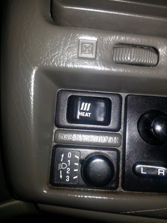

air_wolf Postat Ianuarie 10, 2014 Partajează Postat Ianuarie 10, 2014 Re: Fum mult primele 4-5 minute la pornire salve George :grin: problema asta o am si eu dimineata. am schimbat bujii, am schimbat motorina. pina la urma pare a fi normal la 2.8. vezi ca ai in stinga volanului un buton care are un semn de caldura pe el (iti pun o poza cind ajung acasa). daca il apesi, o sa tureze motorul ceva mai mult, cit timp masina nu este in viteza. cica asta este sistem de incalzire rapida pentru motor... eu il folosesc destul de rar, m-am obisnuit cu bla-blu-blu-etc... The Climber - V6 4runner 1st gen. on 31x11.5x15 TSL SX, T-Max 9500 4x4MANIA is where we are !!! “ It doesn't matter how slowly you go, as long as you don't stop. ” — Confucius. Link spre comentariu Distribuie pe alte site-uri Alte opțiuni partajare...

air_wolf Postat Ianuarie 10, 2014 Partajează Postat Ianuarie 10, 2014 Re: Fum mult primele 4-5 minute la pornire uite si poza promisa: parerile sint impartite. schimbi cind cade, daca schimbi inainte si face la fel, in romania ai pus-o de bani, ca service-urile nu-si asuma (poate foarte putine) schimbarea unei piese bune cu una si mai buna. :pr The Climber - V6 4runner 1st gen. on 31x11.5x15 TSL SX, T-Max 9500 4x4MANIA is where we are !!! “ It doesn't matter how slowly you go, as long as you don't stop. ” — Confucius. Link spre comentariu Distribuie pe alte site-uri Alte opțiuni partajare...

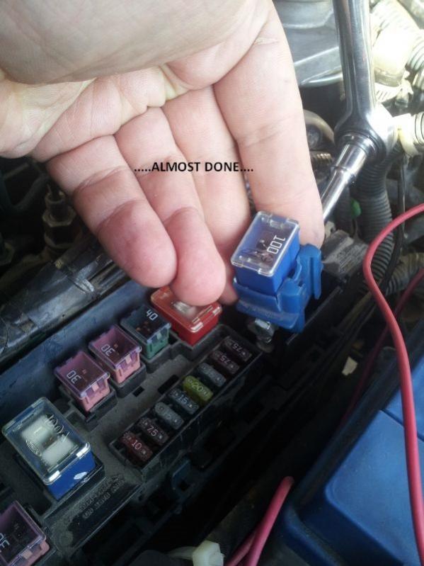

Big.Ursu Postat Ianuarie 10, 2014 Partajează Postat Ianuarie 10, 2014 Re: Fum mult primele 4-5 minute la pornire Modulul de comanda al bujiilor este de fapt un releu, alimentat permanent pe + direct de la baterie. Ce-l face pe el sa alimenteze bujiile este -, care vine pe firul verde-deschis cu negru (111) din ECU. Atat. Martorul de bujii din bord se aprinde fie ca bujiile functioneaza sau nu, siguranta de 100 Ohmi este intreaga sau dusa (stiu foarte bine despre ce vorbesc). NADS Fitted Pentru mine, disputa stiinta vs religie s-a incheiat atunci cand pe biserica a aparut paratraznetul. Cel mai bun sex oral mi-l ofera gura lumii. Link spre comentariu Distribuie pe alte site-uri Alte opțiuni partajare...

Big.Ursu Postat Ianuarie 10, 2014 Partajează Postat Ianuarie 10, 2014 Re: Fum mult primele 4-5 minute la pornire Am facut asta mai devreme si am tensiune pe bujii ...in schimb ce am observat este ca pe toata durata cat a scos fum am avut si tensiune pe bujii iar dupa 4-5 min cand bujiile au ramas fara tensiune a disparut si fumu instant . Este normal sa am bujiile alimentate atata timp ?din cate stiu bujiile ar trebui alimentate pana in 17maxim 20 de secunde. Este ok daca fac maine un test sa las bujiile alimentate 10-15 secunde dupa care sa le scot alimentarea sa vad daca mai da cu fum ? Nu ai ce strica, poti sa faci testul. NADS Fitted Pentru mine, disputa stiinta vs religie s-a incheiat atunci cand pe biserica a aparut paratraznetul. Cel mai bun sex oral mi-l ofera gura lumii. Link spre comentariu Distribuie pe alte site-uri Alte opțiuni partajare...

mac01 Postat Ianuarie 10, 2014 Partajează Postat Ianuarie 10, 2014 Re: Fum mult primele 4-5 minute la pornire siguranta de 100 Ohmi este intreaga sau dusa (stiu foarte bine despre ce vorbesc). Ai vrut sa zici siguranta de 100 Amperi? Ca la 100 de ohmi nu mai este siguranta, ci rezistenta! Link spre comentariu Distribuie pe alte site-uri Alte opțiuni partajare...

Big.Ursu Postat Ianuarie 11, 2014 Partajează Postat Ianuarie 11, 2014 Re: Fum mult primele 4-5 minute la pornire Ai vrut sa zici siguranta de 100 Amperi? Ca la 100 de ohmi nu mai este siguranta, ci rezistenta! Graba strica treaba, sepuku + harakiri pentru mine :) Iata "piesa" in cauza (poza-mi apartine) http://www.patrol4x4.com/forum/attachments/zd30-di-engine-3-litre-71/46408d1362502625-zd30-starts-difficult-06-jpg NADS Fitted Pentru mine, disputa stiinta vs religie s-a incheiat atunci cand pe biserica a aparut paratraznetul. Cel mai bun sex oral mi-l ofera gura lumii. Link spre comentariu Distribuie pe alte site-uri Alte opțiuni partajare...
CosminC Postat Ianuarie 11, 2014 Partajează Postat Ianuarie 11, 2014 Re: Fum mult primele 4-5 minute la pornire Salut, Mai incarca poza,nu se vede(sau trimite link) Stima Link spre comentariu Distribuie pe alte site-uri Alte opțiuni partajare...
teddybear Postat Ianuarie 11, 2014 Partajează Postat Ianuarie 11, 2014 Re: Fum mult primele 4-5 minute la pornire Graba strica treaba, sepuku + harakiri pentru mine :) Iata "piesa" in cauza (poza-mi apartine) http://www.patrol4x4.com/forum/attachments/zd30-di-engine-3-litre-71/46408d1362502625-zd30-starts-difficult-06-jpg Nu se vede poza pentru ca trebuie sa fii logat ca sa o vezi... descarca imaginea si incarc-o aici :wink: It's not a "Jeep thing" it's the real thing ....LAND ROVER ! Land Rover Owners Club Romania Link spre comentariu Distribuie pe alte site-uri Alte opțiuni partajare...

CosminC Postat Ianuarie 11, 2014 Partajează Postat Ianuarie 11, 2014 Re: Fum mult primele 4-5 minute la pornire Cu tot respectul teddybear-sunt logat dar tot nu vad poza--_ este de fapt un link catre patrol4x4. Gresesc undeva? Stima Link spre comentariu Distribuie pe alte site-uri Alte opțiuni partajare...

teddybear Postat Ianuarie 11, 2014 Partajează Postat Ianuarie 11, 2014 Re: Fum mult primele 4-5 minute la pornire Cu tot respectul teddybear-sunt logat dar tot nu vad poza--_ este de fapt un link catre patrol4x4. Gresesc undeva? Stima Logat pe patrol4x4, nu pe forumul nostru... Scuze ca n-am fost mai clar! It's not a "Jeep thing" it's the real thing ....LAND ROVER ! Land Rover Owners Club Romania Link spre comentariu Distribuie pe alte site-uri Alte opțiuni partajare...
