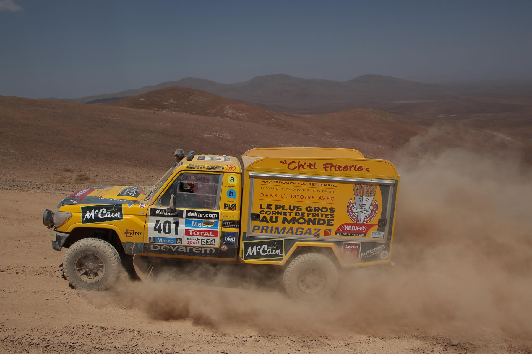

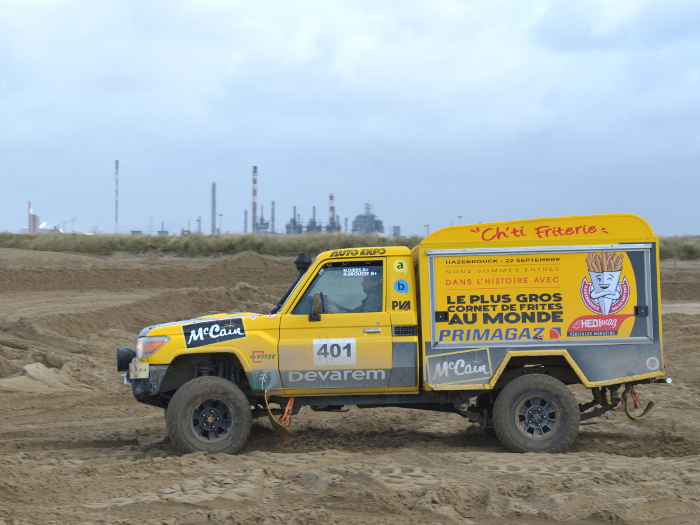

Duke Postat Ianuarie 18, 2014 Partajează Postat Ianuarie 18, 2014 Re: sfat achiziție 4x4 pentru plimbari cu cortul si fotografie Subscriu. Mai ales daca face si cartofi prajiti ... sunt primul pe lista:ha1 uite o masina care face si cartofi prajiti, si s-a descurcat onorabil la dakar-ul de anul acesta (locul 80) :) : e vorba de un hzj79 cu un 'modul de facut cartofi prajiti' :). detalii: http://2014.chtifriterie.com/?page_id=16 http://www.dakar.com/dakar/2014/us/rider/401.html a, si sa nu uitam, sta bine si cu consumul, mergand cu ulei vegetal :) exista 10 tipuri de oameni: cei care inteleg binar si ceilalti. Link spre comentariu Distribuie pe alte site-uri Alte opțiuni partajare...

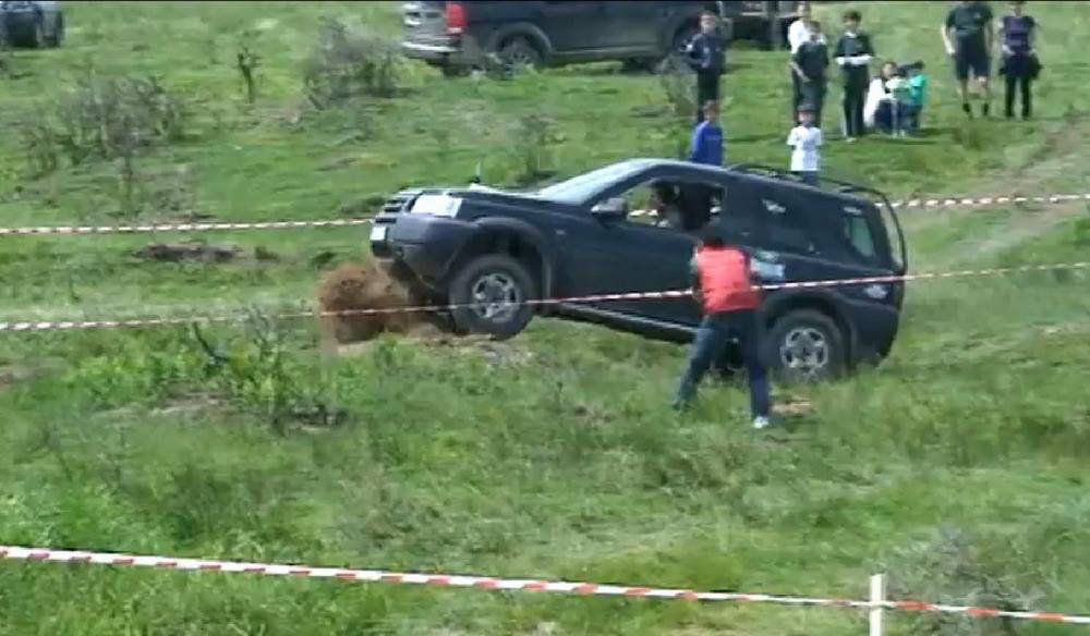

DKW Postat Ianuarie 18, 2014 Partajează Postat Ianuarie 18, 2014 (editat) Re: sfat achiziție 4x4 pentru plimbari cu cortul si fotografie Land Rover Freelander - daca vrei sa ai timp de pozat, si bani pentru scule de pozat, renunta la ideea cu Freelanderul. In afara de cei pasionati de modelul asta, nu am vazut pe nimeni altcineva multumit de el. Sa nu exageram, mai sunt si oameni multumiti de el. Un Td4 cu cv automata, un lift kit de 5 cm si niste gume mai de ogor ar fi suficient. Cel mai bine ar fi sa probeze unul in mintile lui, nu ceva fatuit pentru samsareala. Freelander : 4x4 permanent cu raport 90% fata/10% spate, onroad comportament de FWD, soft-offroad se descurca onorabil spre bine. Garda la sol 19 cm in partea din fata, pe spate are aproximativ 23 cm, motorizarea diesel post 2000 (BMW M47 R) este una destul de echilibrata pentru Freelander, 1951 cc, 112 hp/260 Nm, media de consum 8,5% cutie manuala si 9,5% cutie automata. Unul in plina actiune, fara modificari: Editat Ianuarie 18, 2014 de DKW Reading the Owners Manual doesn't hurt. NU RASPUND PE PM LA PROBLEME TEHNICE SAU DE INTERES GENERAL Td4 ESX CommandShift MY02 3Dr (M.O.D.) KV6 CommandShift MY01 3Dr (Măgaru') SD4 S CommandShift MY11 5Dr (Sarah) KV6 XEI CommandShift MY01 5Dr (Phoenix) Link spre comentariu Distribuie pe alte site-uri Alte opțiuni partajare...
Radu-N Postat Ianuarie 18, 2014 Partajează Postat Ianuarie 18, 2014 Re: sfat achiziție 4x4 pentru plimbari cu cortul si fotografie uite o masina care face si cartofi prajiti, si s-a descurcat onorabil la dakar-ul de anul acesta (locul 80) :) : Arata beton. Am pus modelul pe lista inaintea deffender-ului. Ne oprim aici ca suntem off si ne urecheste admin:rules Link spre comentariu Distribuie pe alte site-uri Alte opțiuni partajare...
