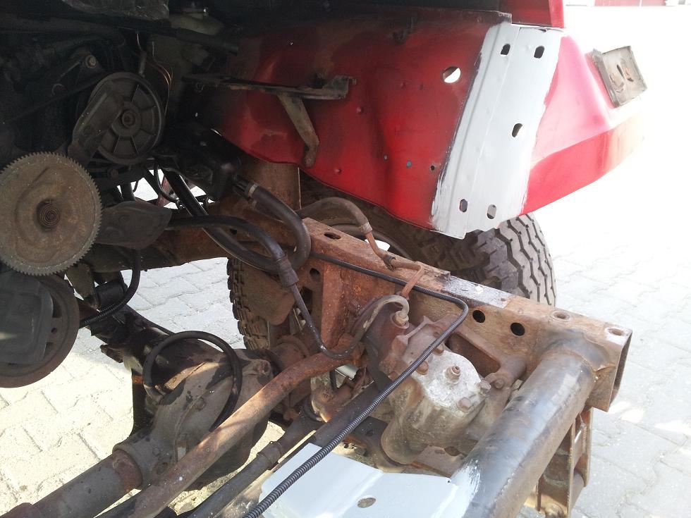

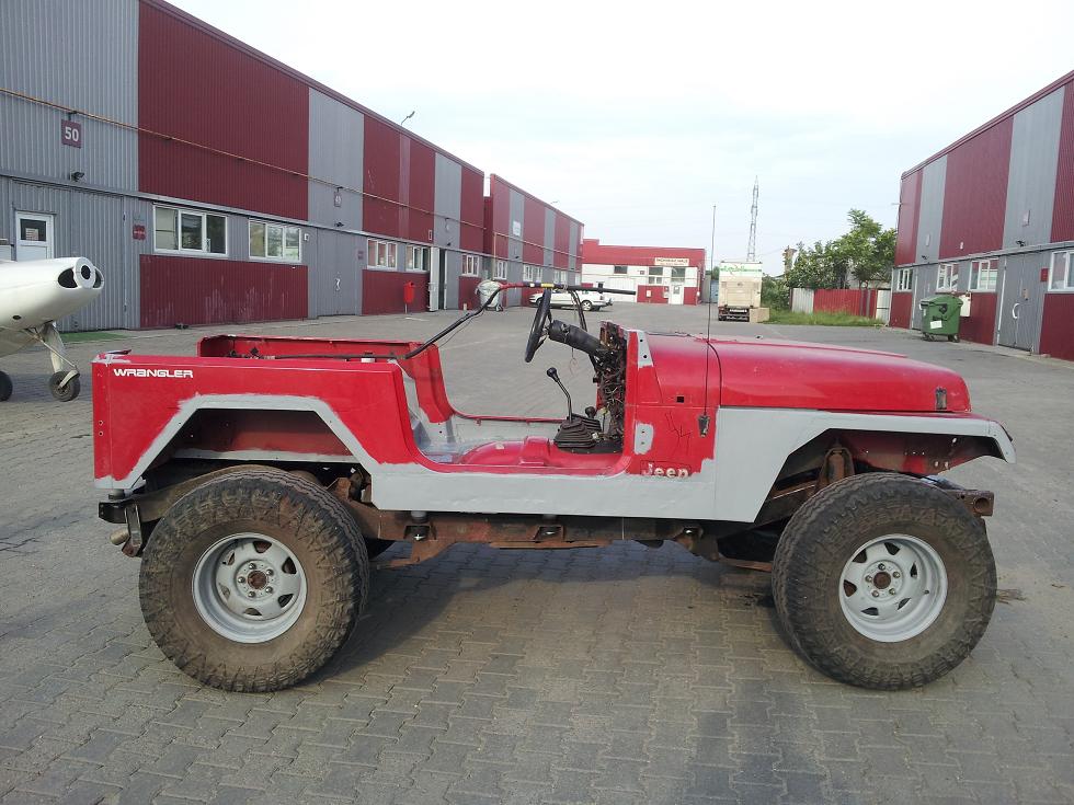

prin urmare cam asa arata masina fara overfenderele originale de plasitc si praguri ...acesta a fost momentul cand am decis ca nu pot si nu vreau sa ii fac o reparatie superficiala ci o restaurare integrala ! cu sacrificiul intregii perioade de vara . am inceput proiectul in mai 2013

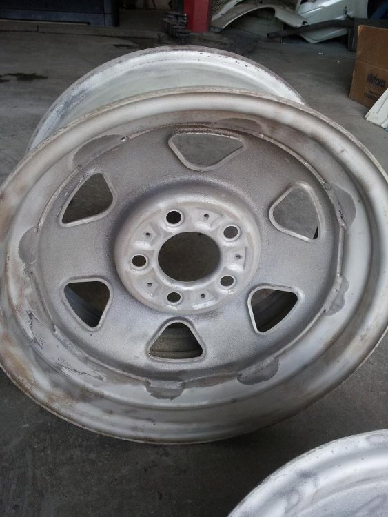

Re: Pproiect WRANGLER YJ restaurare si modificare

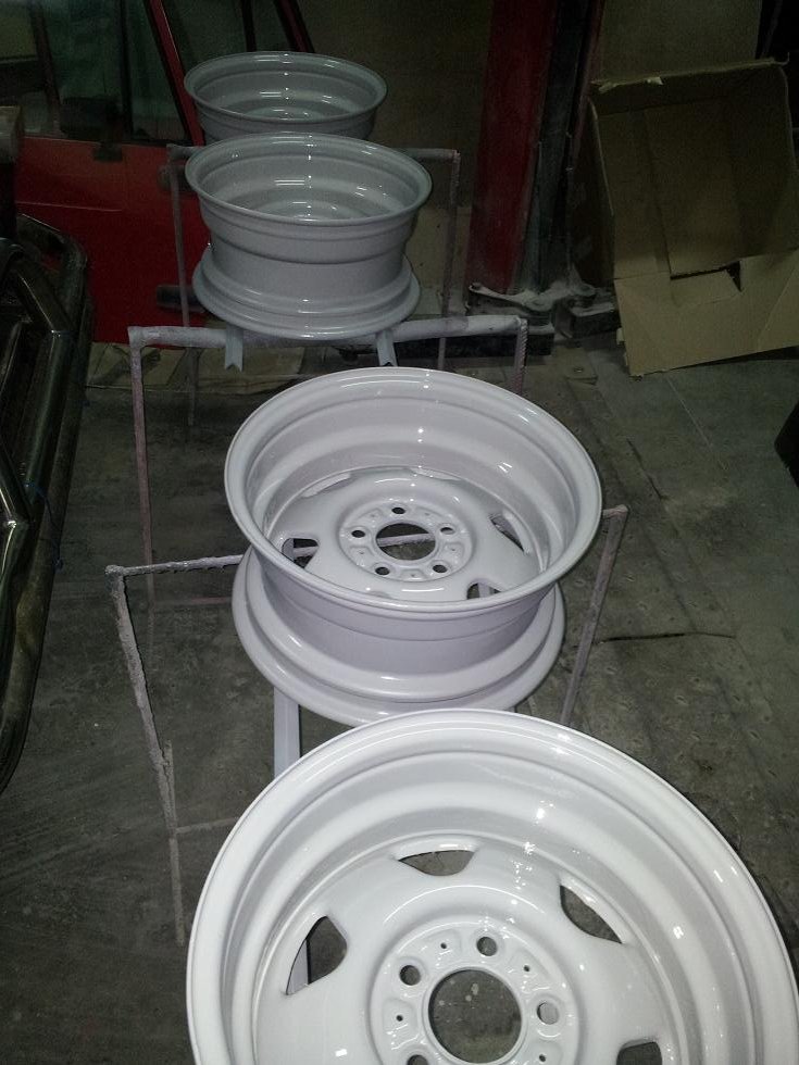

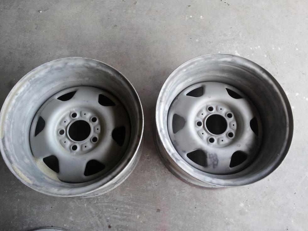

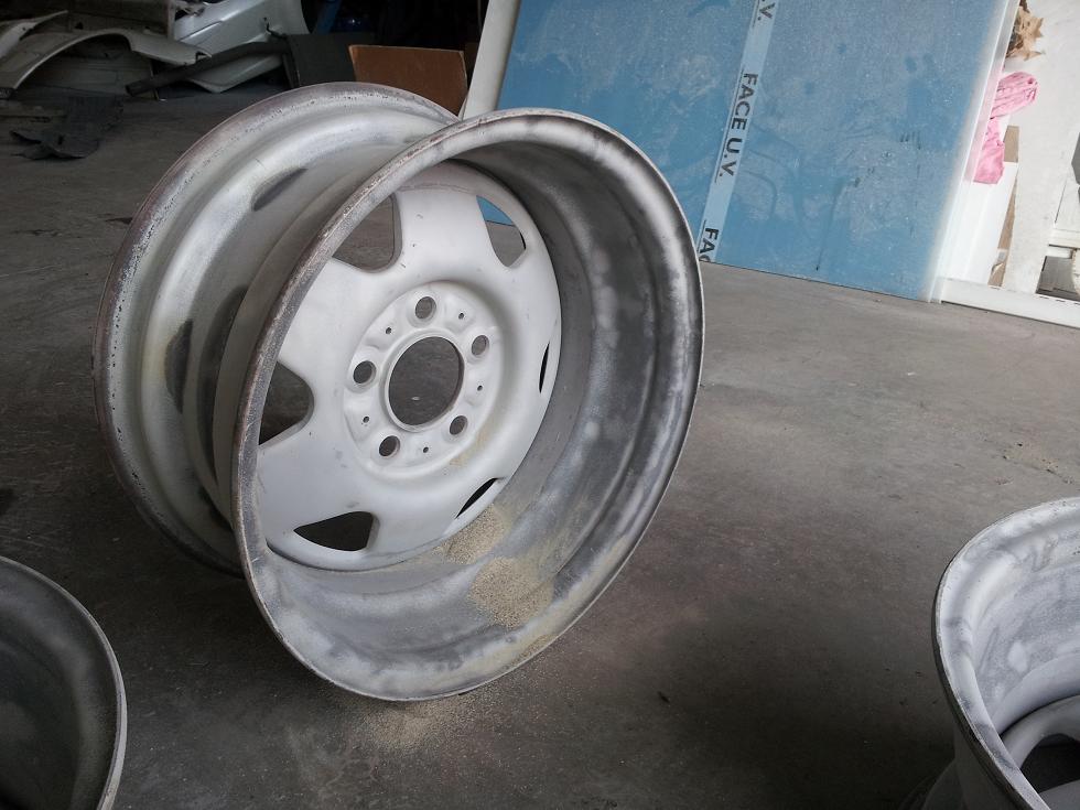

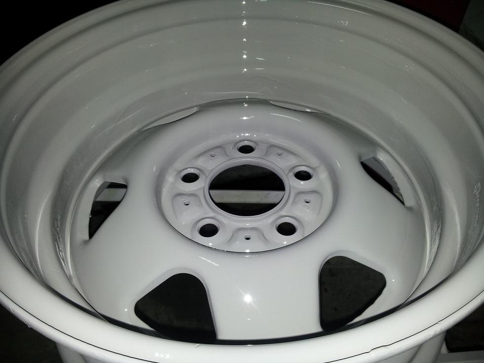

am inceput cu jantele ... taiate , intoarse , centrate , sudate , sablate si grunduite
Salutari !

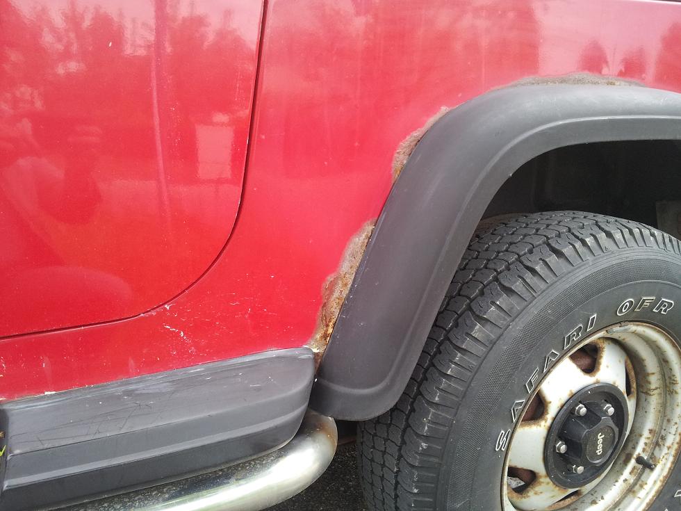

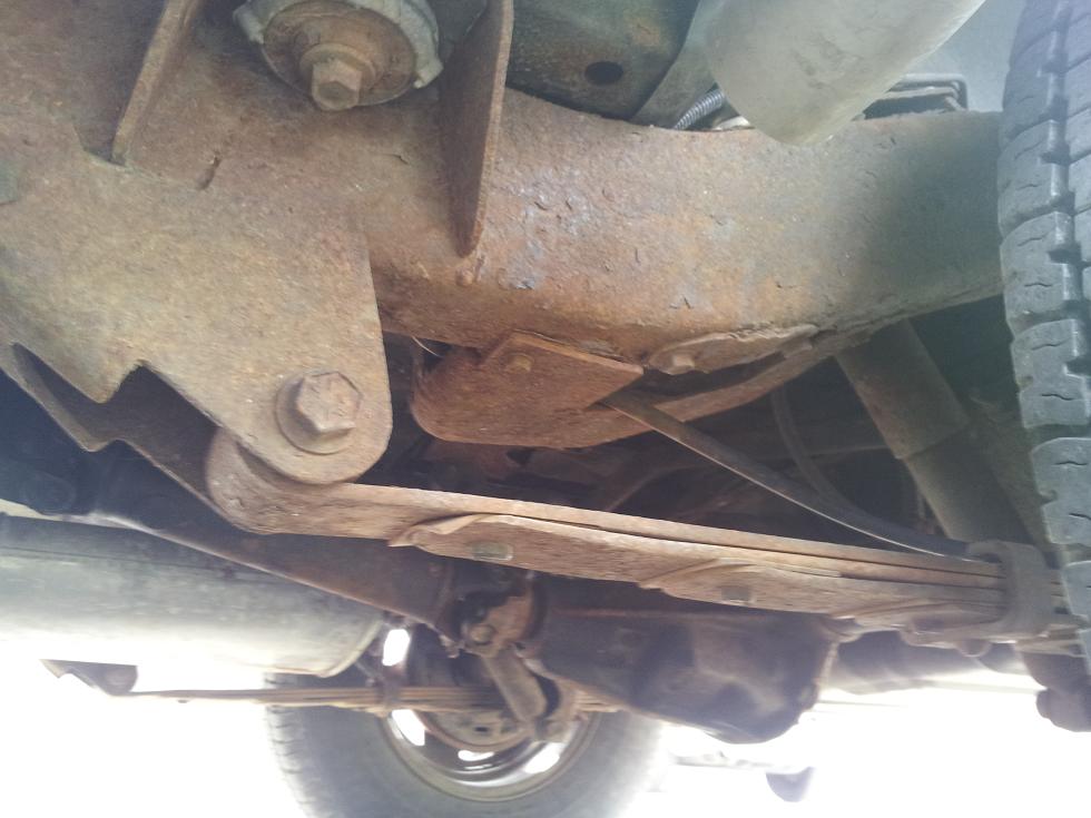

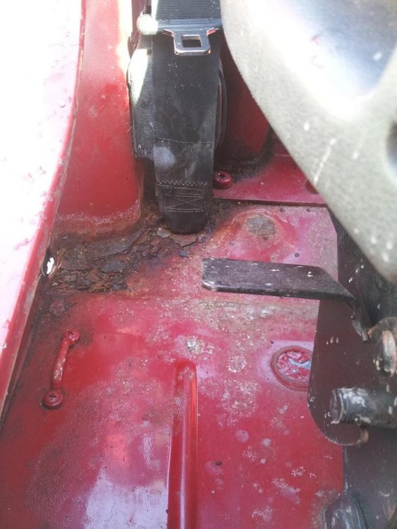

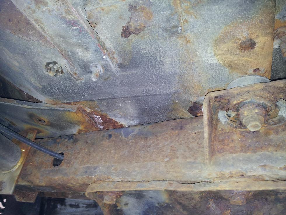

Nu pot sa cred cat de ruginita-i caroseria aia . Ai nevoie de un psihic de fier ca sa te apuci de o astfel de lucrare .
Verifica foarte bine sasiul ca tare-i rosu .
Ce fel de injectie are masina ?
Inainte de a monta gumele ,verifica jantele pe o masina de echilibrat si spune-ne si noua rezultatul ,tare-s curios
In rest ............spor la treaba
ALIN :h5
ms de incurajari ! cu psihicul stau foarte bine la capitolul rabdare :) pt mine asta e un proiect relativ usor comparativ cu alte proiecte facute , dar care nu au legatura cu masinile 4x4 :)
referitor la echilibratul rotilor , am mai facut operatiuni de acest gen cu rezultate foarte bune. procedeul e urmatorul : prima data verific rotile goale adica fara anvelope pe un aparat de echilibrat sa vad "baza" de la care pornesc , daca sunt strambe sau nu . mai departe daca totul e ok tai sudurile interioare care prind mijlocul de bandou. la cele mai multe jante mijlocul e si presat deci avem nevoie de o presa hidraulica preferabil ,pt ca aplica forta constant. apoi vin facute cateva pregatiri si finisari in zonele unde au fost sudurile originale si se repeta operatiunile in ordine inversa , presat mijlocul in pozitie inversa , stabilita adancimea in functie de ET-ul dorit si posibilitatea fizica a formei bandoului. in acest moment mijlocul sta foarte fix in bandou dar nefiind sudat inca se poate ajusta pozitia lui pe o masina de echilibrat roti pana se obtine o aliniere buna de fuga . mai departe urmeaza sudriel finale care e de preferat sa fie facute tot timpul incrucisat pe diametru pt a nu "trage" janta . eu optez pt cordoane mai multe la numar decat cele de fabrica pt linistea mea ... e o parere doar , pt ca jentile oricum vin supradimensioanate ca rezistenta pt orice autoturism . ultimul lucru care vine facut si nu trebuie uitat e sudata gaura de valva actuala si data alta pe cealalta parte care acum e de fapt spre exterior.cam asta ar fi procesul de intoarcere a rotilor ... nu e foarte complicat teoretic nici practic , doar ca are anumite etape costisoare ca timp daca vrei sa obtii un rezultat bun .

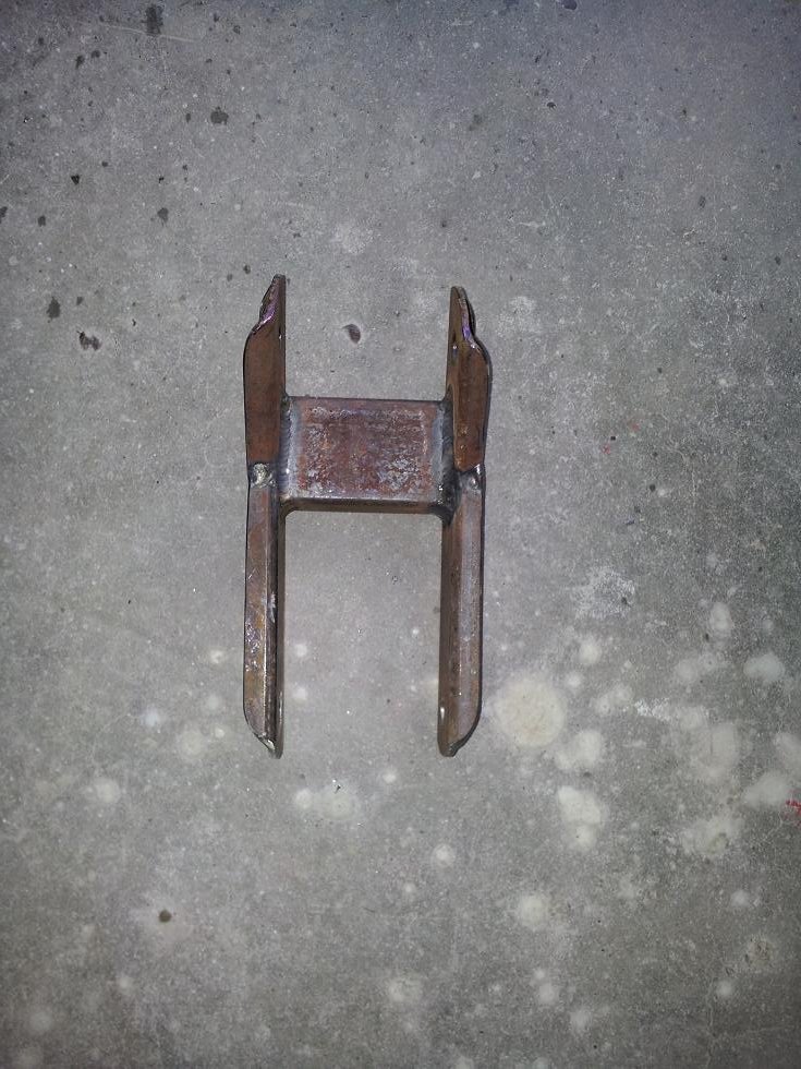

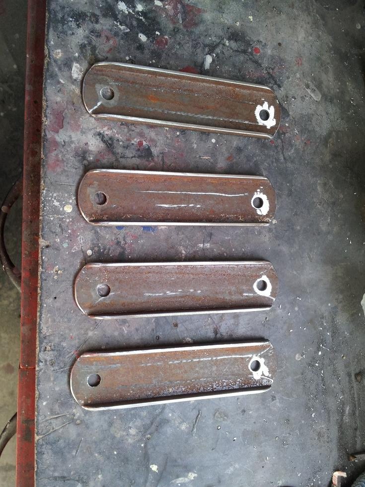

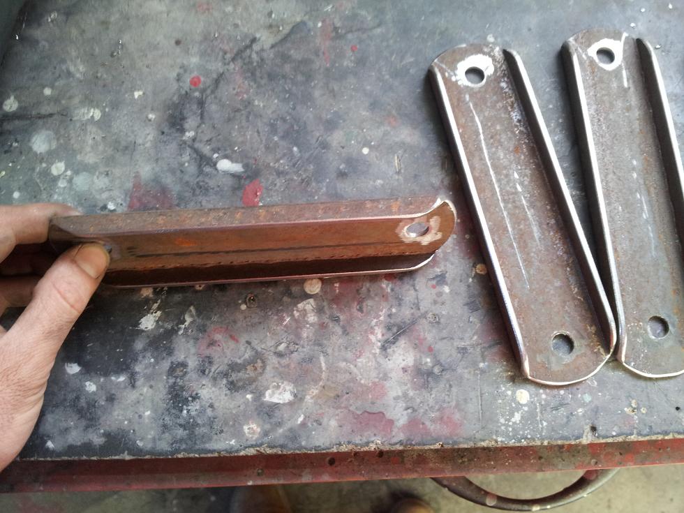

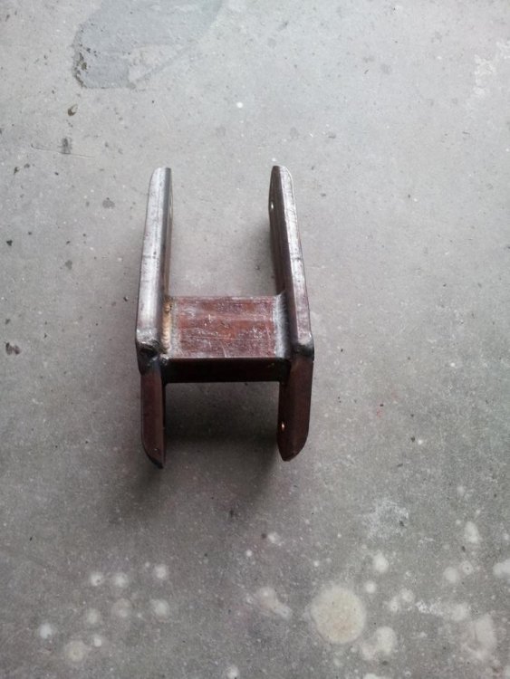

continuare ... lift cercei , manufacturati :)
3 cm ridicare , cei de pe fata drepti , cei de pe spate "curbati" sa nu atinga in bara/sasiu

cam asa arata montate pe masina ... la spate nu am poze :(

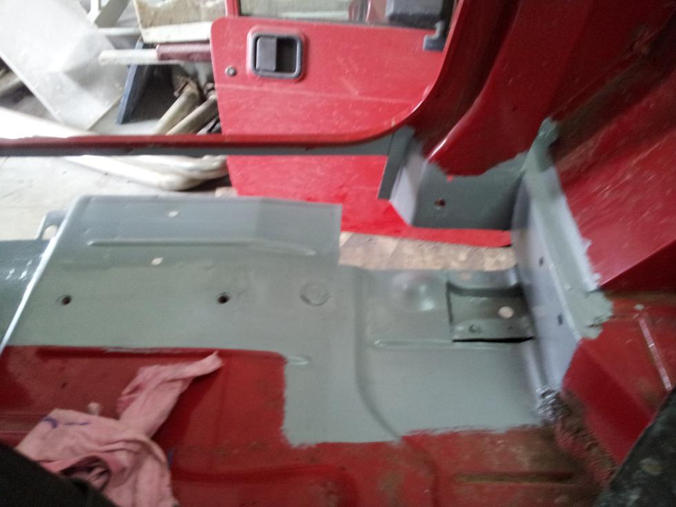

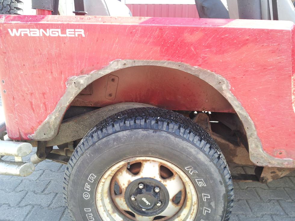

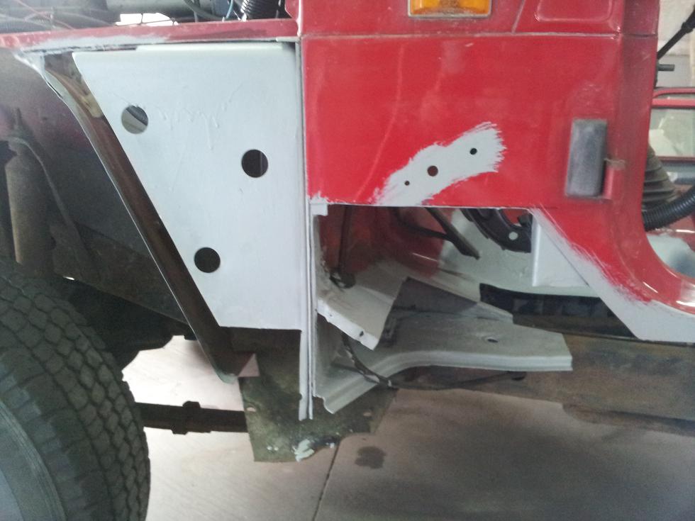

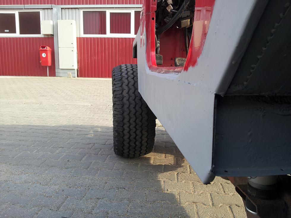

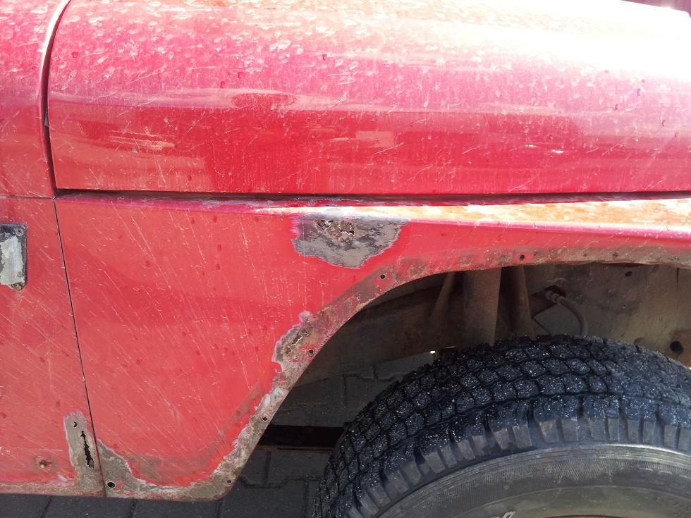

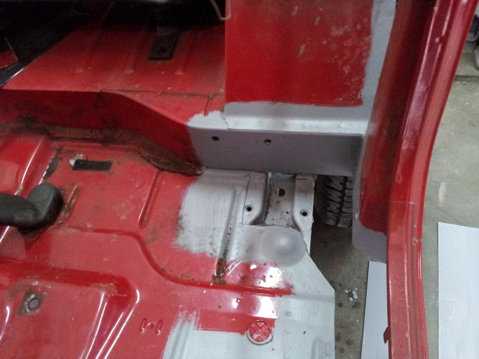

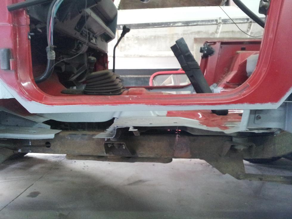

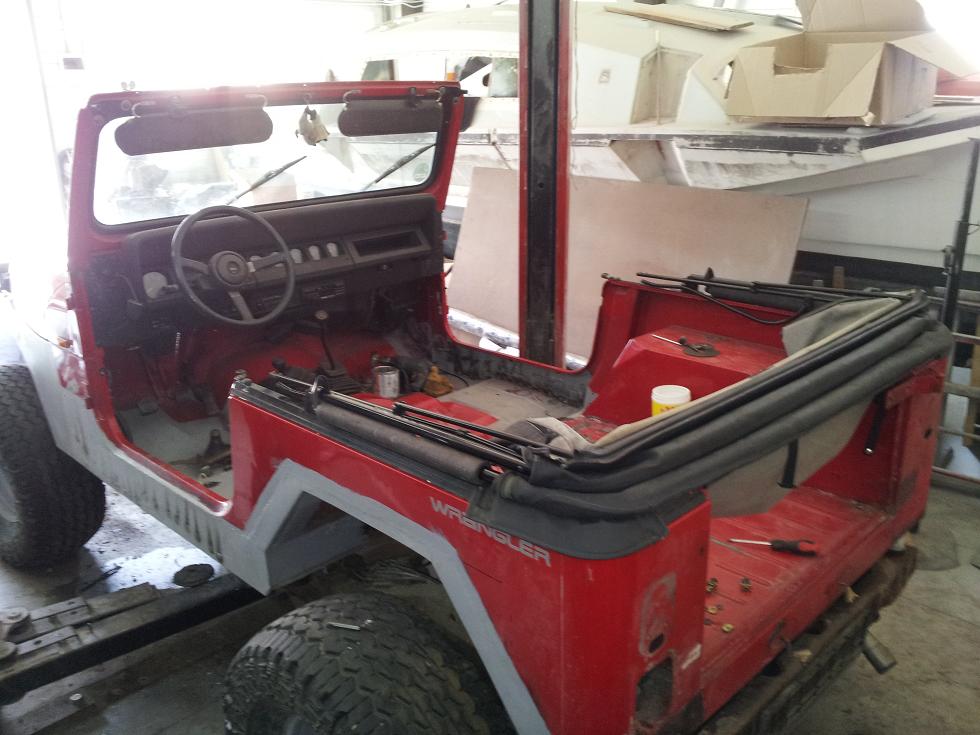

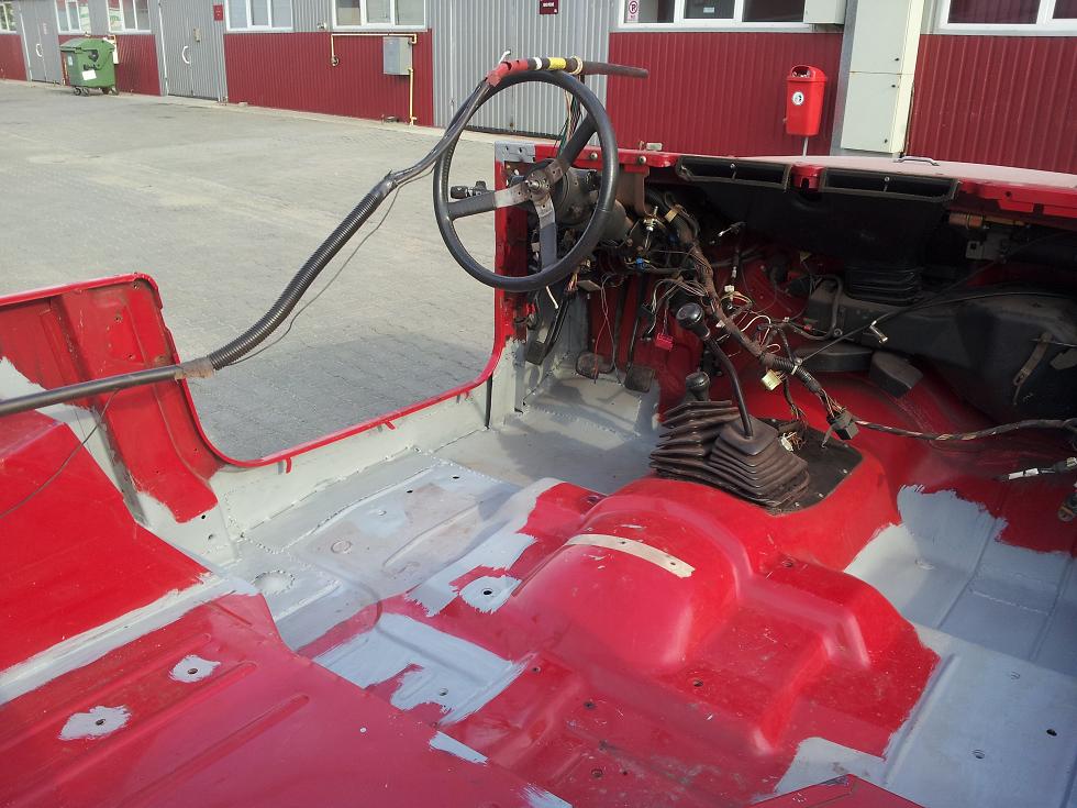

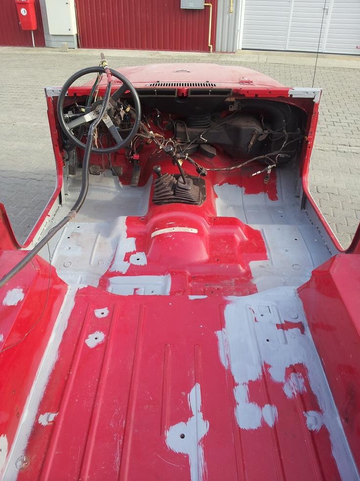

si acum sa trecem la lucruri mai serioase ! 10 panze de flex , cateva perii de sarma dure , cateva bidoane de grund ... si vb cuiva , muuulta rabdare :)
partea stanga la decupaj !
:bravo:bravo:
Spor in continuare

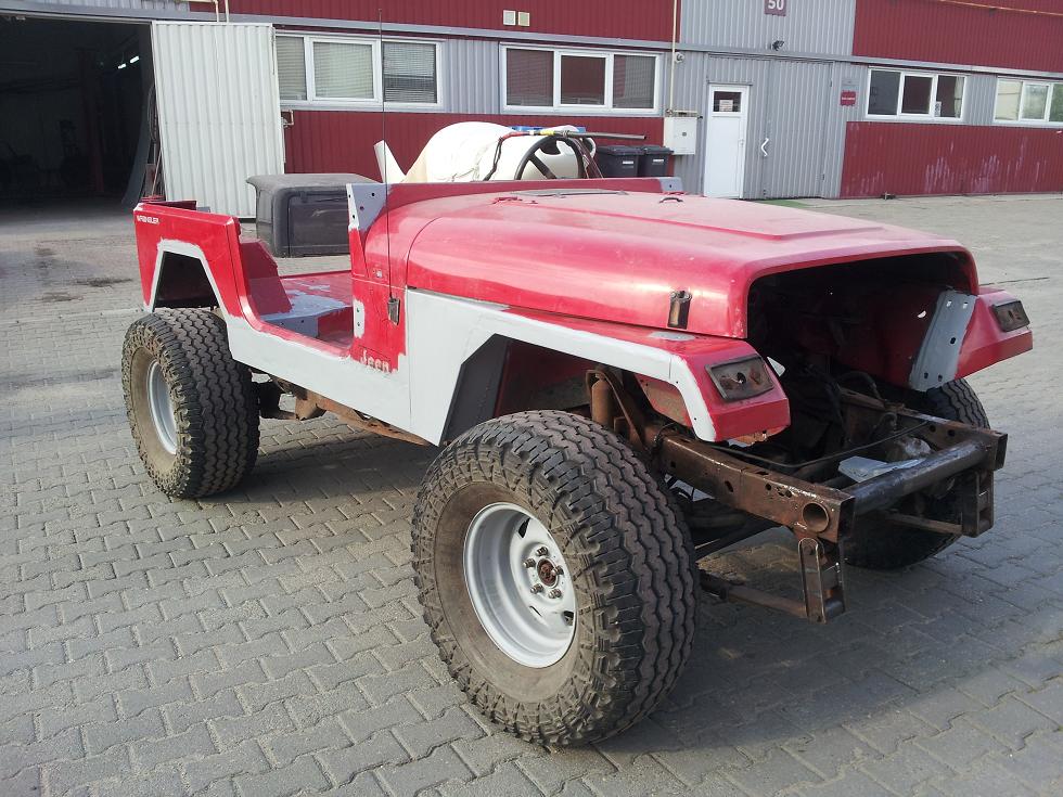

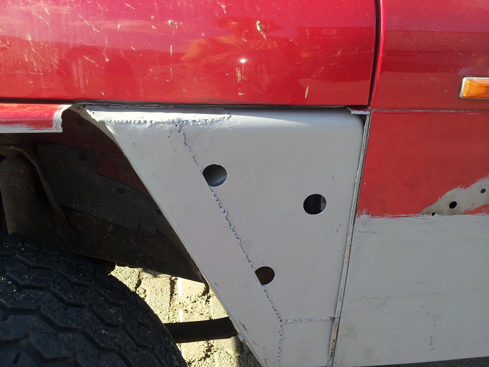

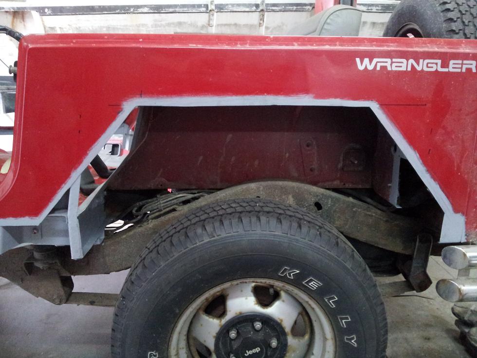

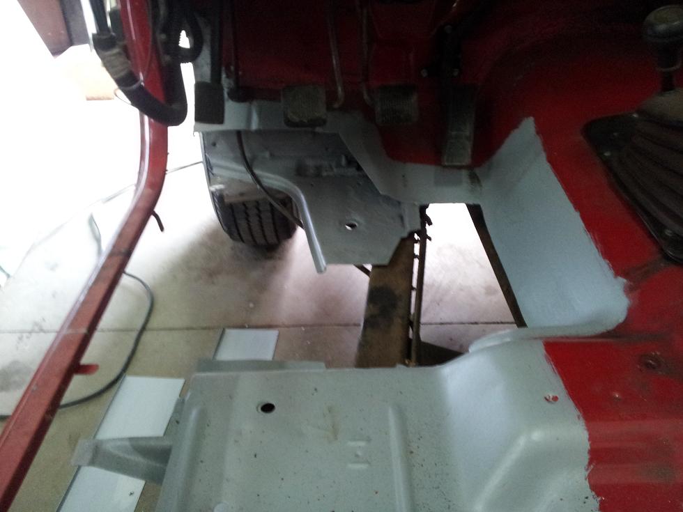

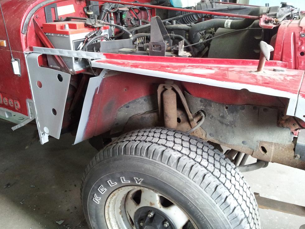

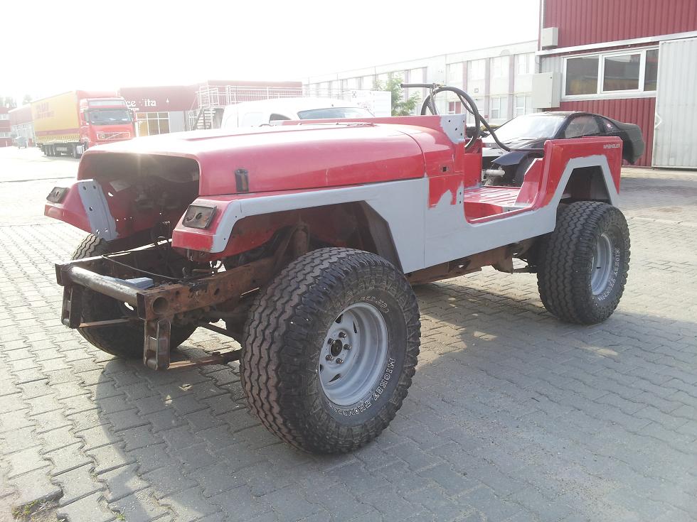

urmeaza decupajele pe partea dreapta ! aici nu era chiar asa de rau mancata ... si am pregatit si primele doua piese , pragurile indoite la upkant :)

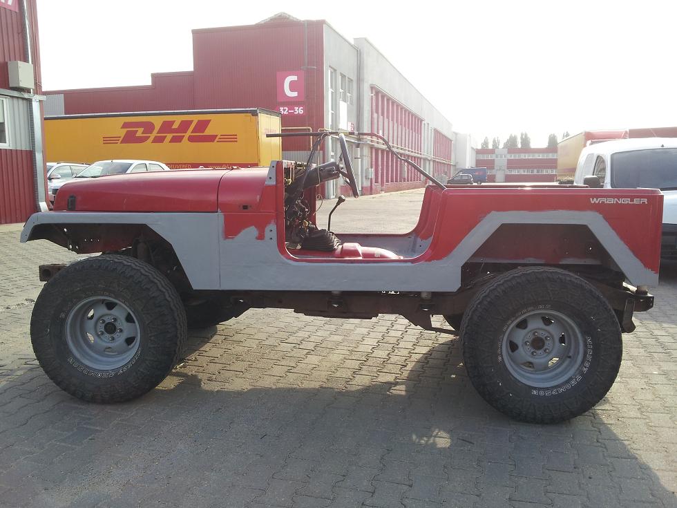

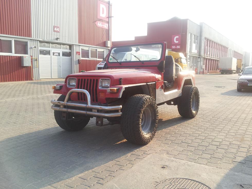

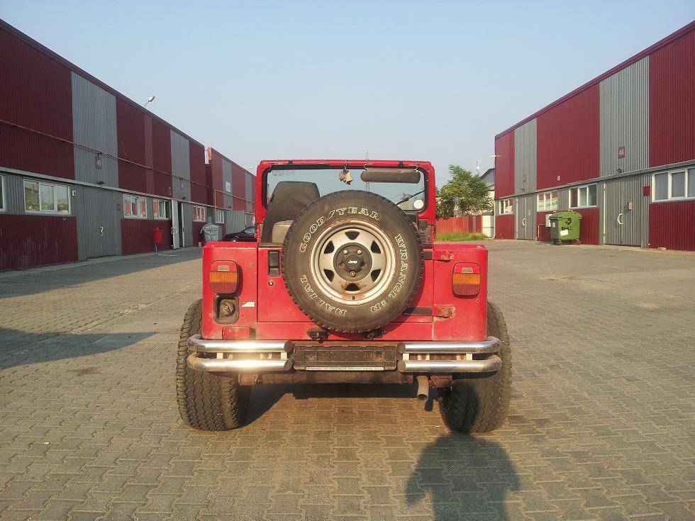

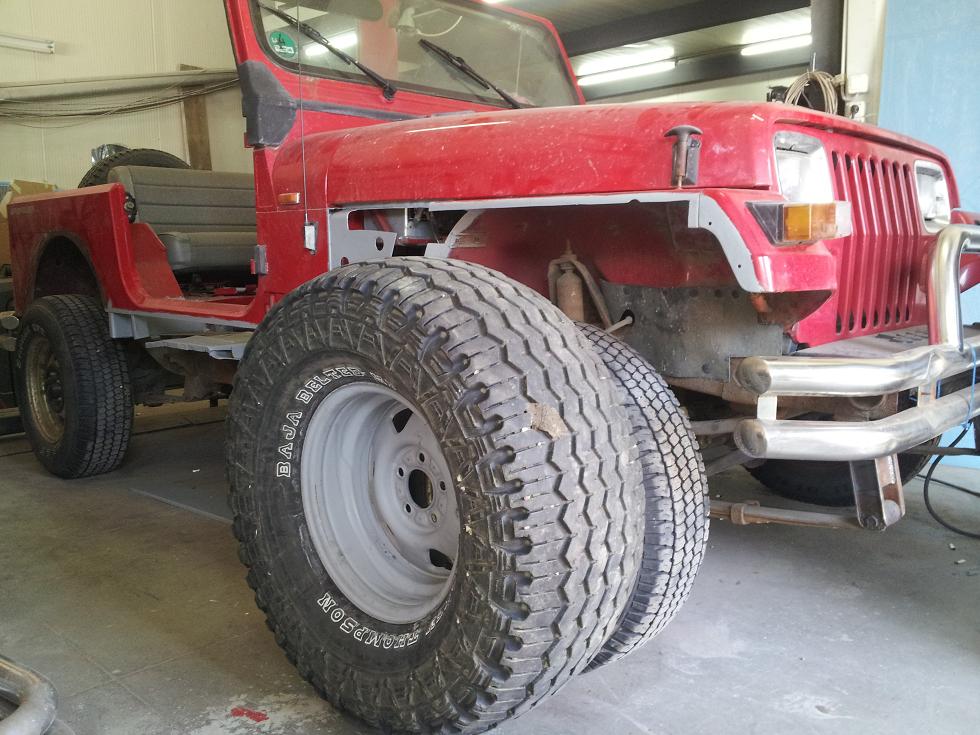

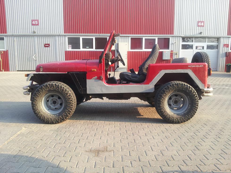

intre timp am primit si 4 gume 33x14.5 R15 !!! si bucuria pe masura cand le-am pus sus pe masina :)
le-am incaltat pe "noile" jante intoarse si sus pe masina la o sedinta foto afara in soare ...
deja incepe sa-mi placa tractorasul cum arata :wink:

mmmmmm,da' ce gume,inca!De unde le-ai procurat?Rezerva ramane acolo,ca la dimensiunea actuala,parca nu mai e din acelasi film?

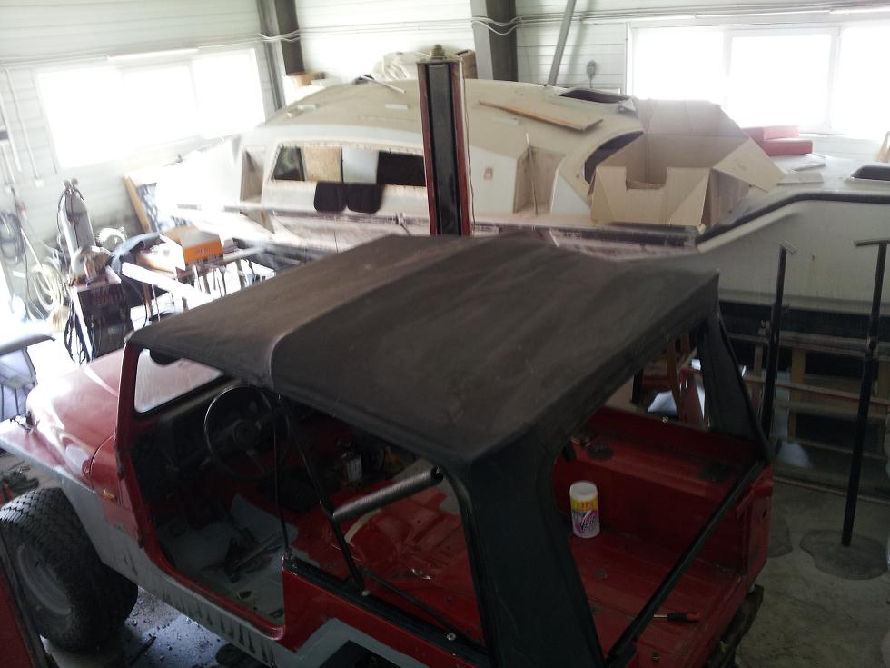

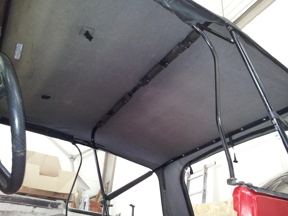

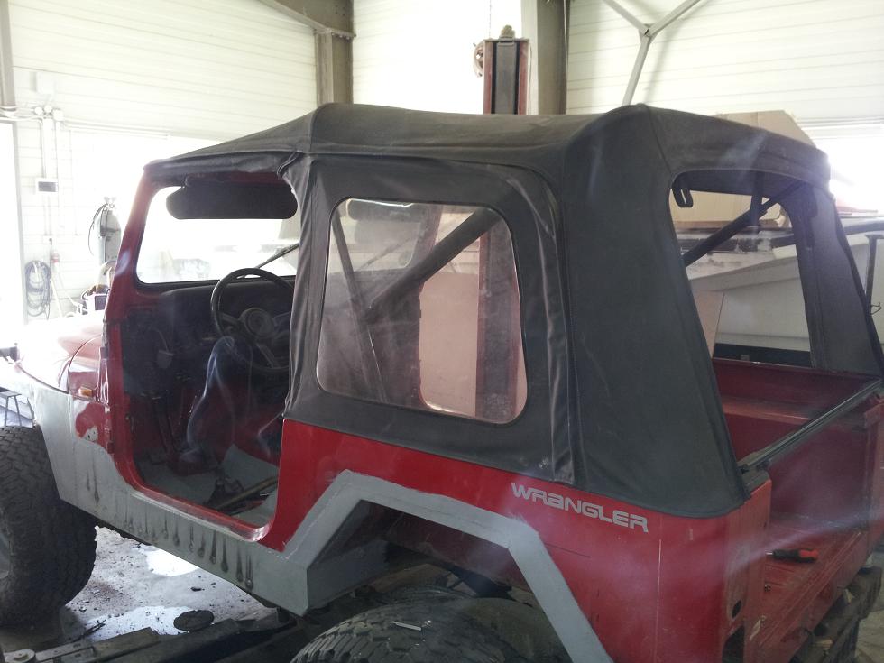

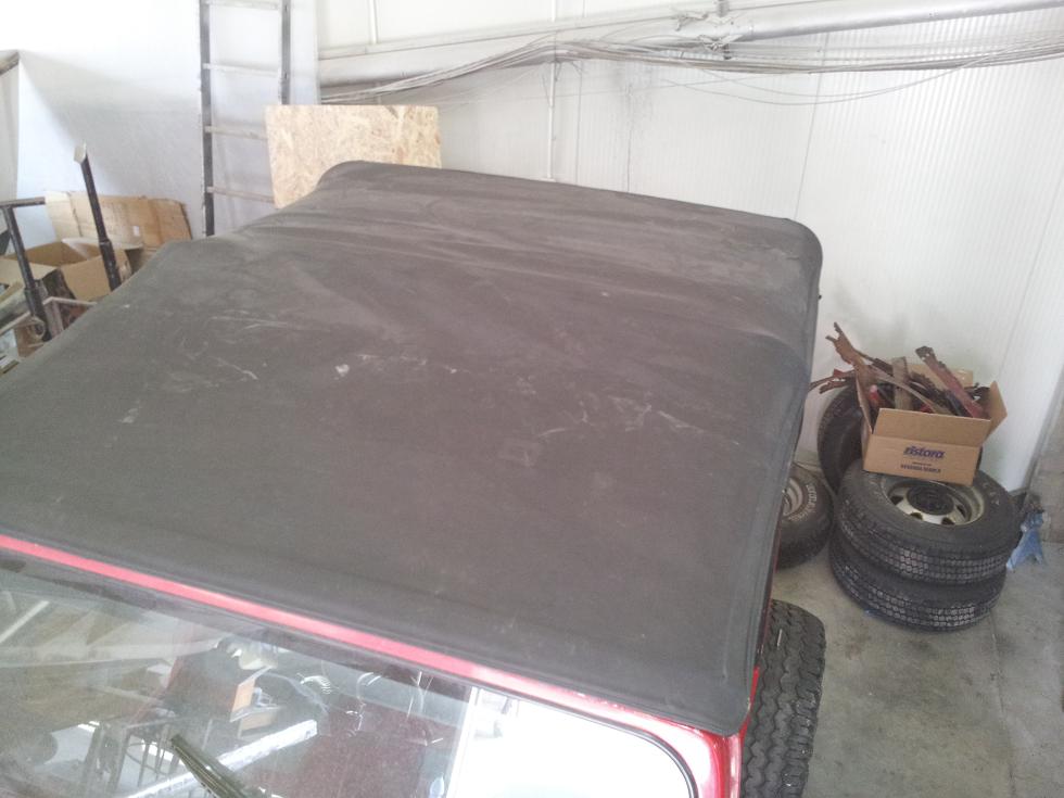

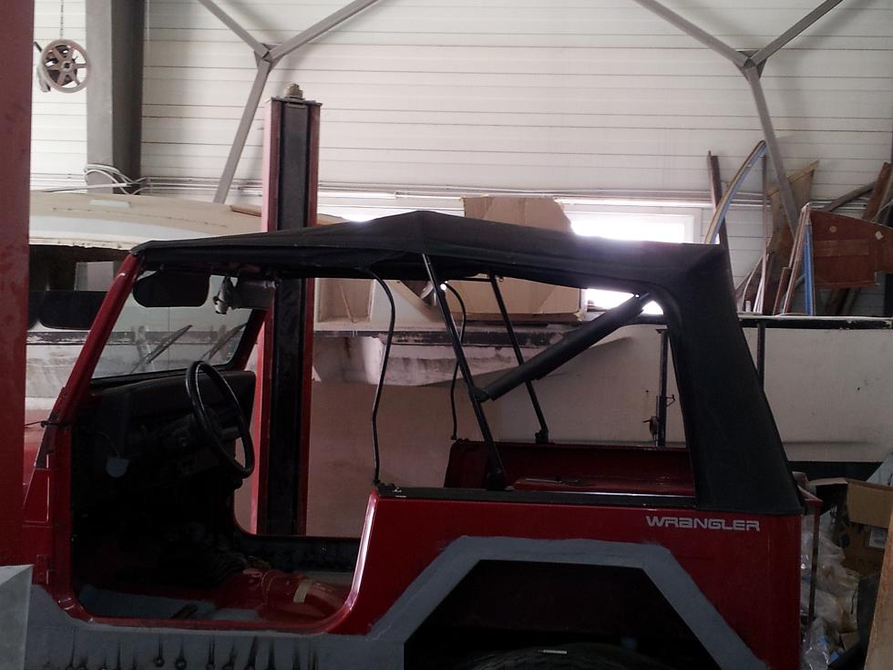

daca tot eram in faza de teste am vrut sa pun prelata pe ea . cand am cuparat masina am venit cu hardtop-ul sus si prelata la pachet . deci niste probe cu prelata care spre surprinderea mea era intr-o conditie buna iar sistemul de decapotare nu este chiar foarte greoi . dupa cate exercitii am reusit sa-l capotez/decapotez singur cam in 2-3 min ... nu se compara acum cu un cabrio modern sau sa nu mai vb de un electric :) dar e OK si asa !

gumele le-am luat de la un prieten , care m-a mai bucurat si cu niste accesorii vechi de inox si alte maruntaie ramase de la un wrangler ce l-a avut el :)

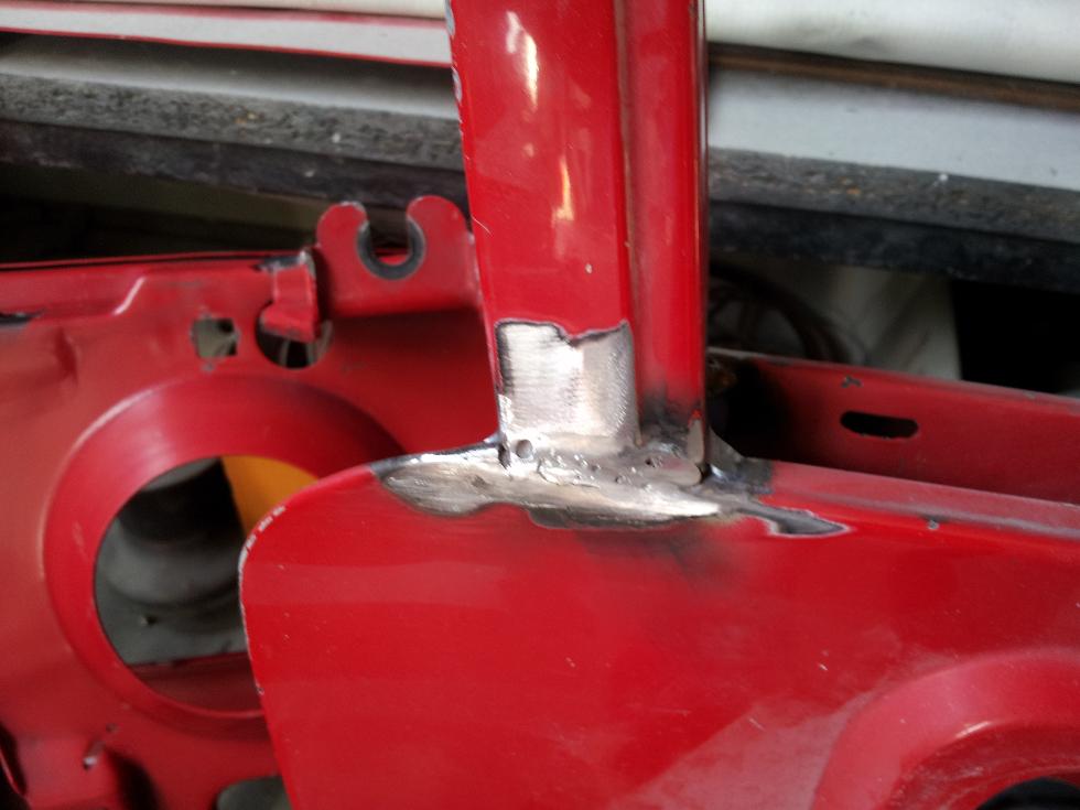

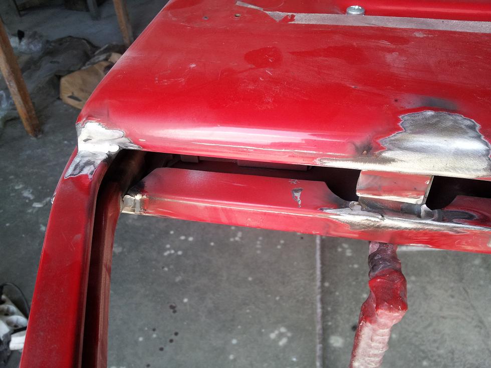

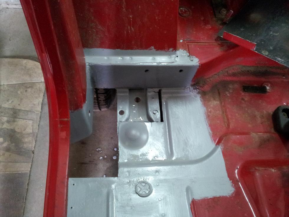

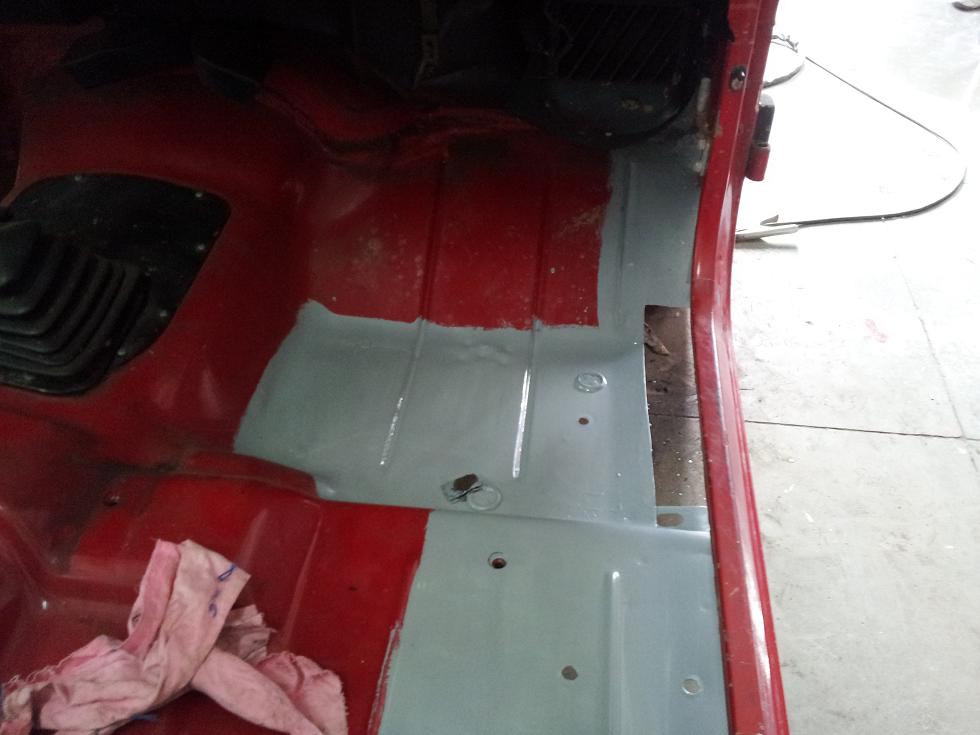

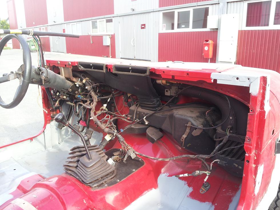

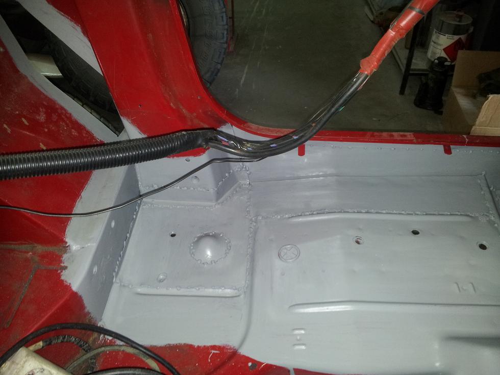

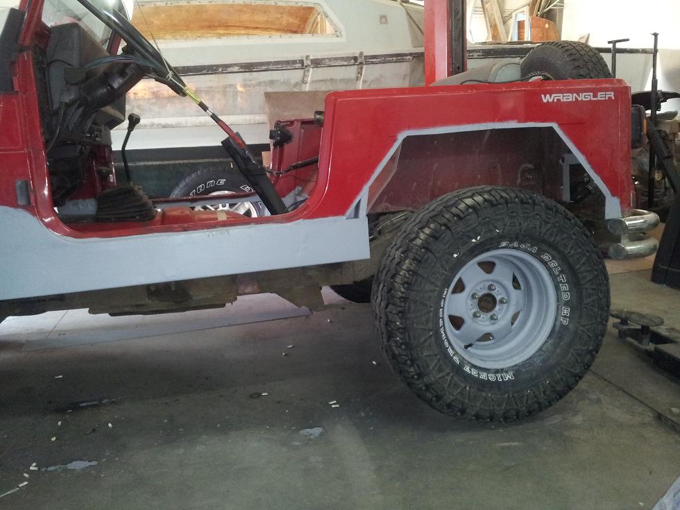

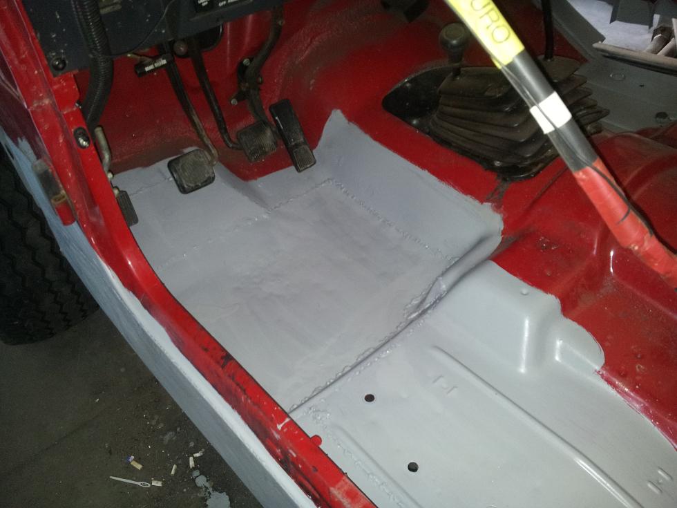

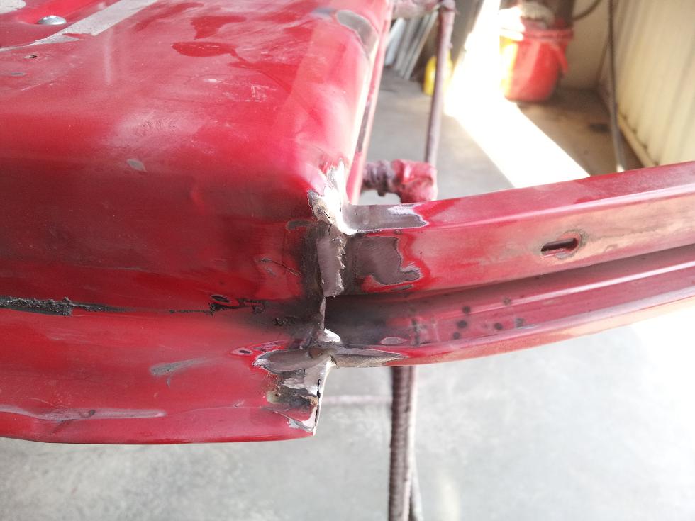

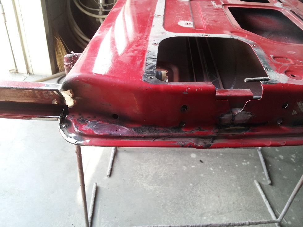

sudura ...sudura ... si iar sudura ... cam o luna asa de la cap la coada :)
toate piesele au fost sudate si pe interior si pe exterior , polizate punctele , slefuite , trase la perie si grunduite imediat sa nu oxideze in cateva zile . pas cu pas caroseria mea incepe sa capete forma la loc . sunt multumit ...

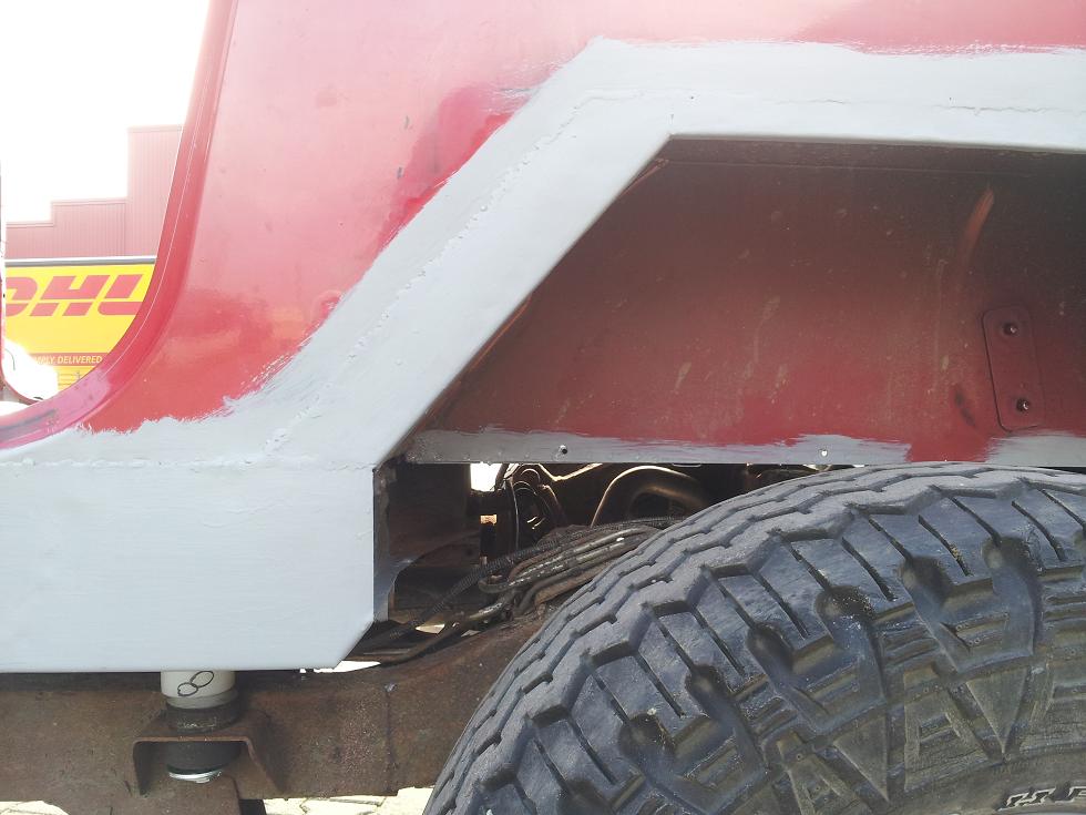

si inca cateva poze ...tot cu sudurile :) dupa putina bocaneala si ciocaneala am reusit sa scot niste suprafete drepte . nu sunt un mare fan al chitului tras cu mistria pe masina de aceea incerc intotdeauna sa am niste suprafete fara denivelari adanci . prefer o suprafata mare valurita marunt pe care s-o chituiesc toata desi e mai greu , decat o suprafata mica dar cu denivelari adanci , pe care o finisezi repede dar cu riscul de a crapa chitul in timp din cauza grosimii. asta ar fi putina teorie de tinichigerie . in final a iesit bine ... cele mai adanci denivelari sunt in jur la 2mm ceea ce e foarte bine tinand cont de cate suduri au fost .

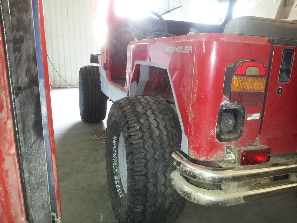

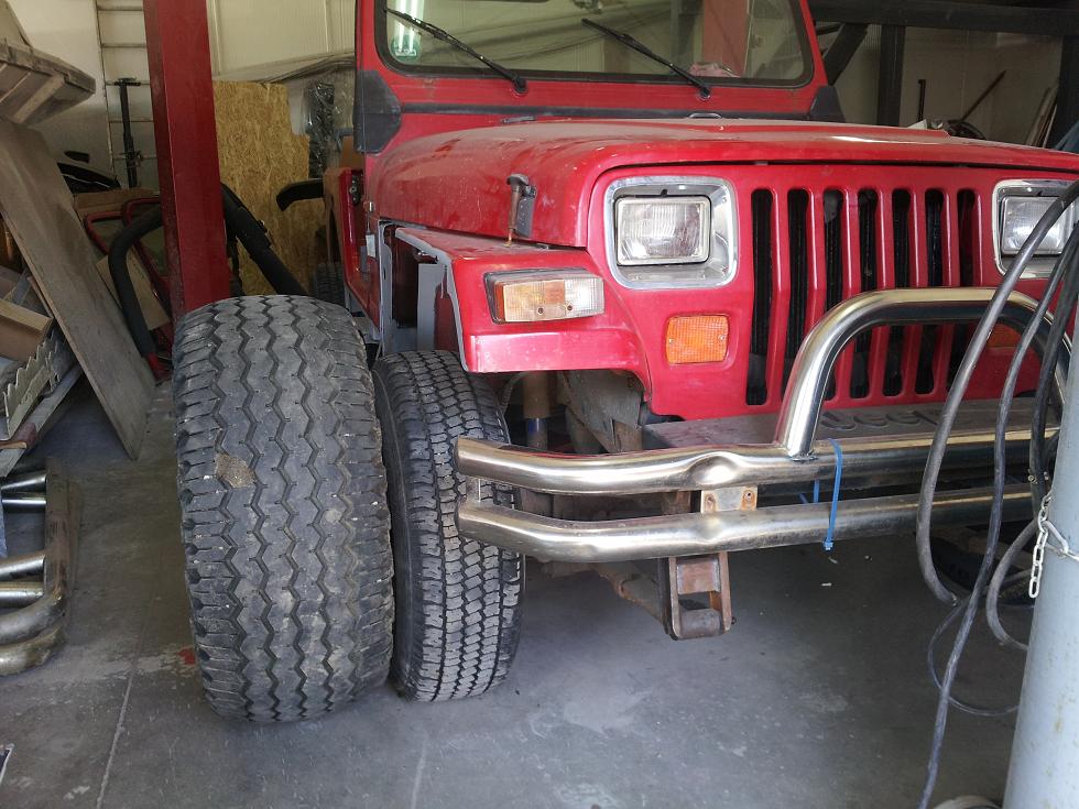

o precizare ... acum se vede foarte bine in poze . daca tot am lucrat la aripi , le-am schimbat putin forma , mai exact conturul rotii . la 33" sunt probleme de frecare asa ca le-am degajat si ajustat sa nu intampin probleme mai tarziu si sa trebuiasca sa revin cu flexul :)) sunt sigur ca si tractorasul s-a saturat de flex ca omul de dentist :))
HUMMER H2 6.0 500HP CUSTOM, WRANGLER YJ 2.5 120HP REBUILD, NISSAN SKYLINE 650HP
PULSAR XP AIRCRAFT... PROJECT IN PROGRESS
TELSTAR MK2 SAIL TRIMARAN ... PROJECT IN PROGRESS
am un set de aripi cam de 15 cm latime . si asa ramane destul de mult din roata afara dar e mult mai ok decat cu cele originale .
foarte frumos arata toyota ta ! sa o stapanesti sanatos ! tu esti mai pregatit de offroad decat va fi masina mea , dar sunt sigur ca dupa atata munca ai totusi grija si la crengile prin care te bagi ... e bine ca oamenii sa intleleaga diferenta intre un 4x4 de aventura si unul de terfeleala. marea majoritate cand vad unul ridicat , cu niste roti mai hotarate au impresia ca treci muntii dupa busola ! din pacate nu e chiar asa ... habar nu au ca in spatele unui "ciur" cum zici tu stau de fapt sute poate mii de ore de munca si tie ca proprietar poate nu iti e chiar indiferent sa-ti bati joc in halul asta de tine ... asta e , suntem o tara ex-comunista si inca ne mai lipsesc destule principii vis-a-vis de ceea ce insemna pasiune auto si nu ma refer strict la 4x4 ci in general motorsport .
norocul meu sa zic a fost ca sasiul nu era patruns . rugina era superficiala si in foarte multe locuri mai avea inca anticoroziv pe el . nici caroseria nu era inspre mijloc atacata deloc de rugina , doar lateral la praguri si bordurile de aripi . eu am taiat cu generozitate mai mult decat era necesar dar am preferat varinata asta pt confectionarea bucatilor si lejeritatea in lucrare . decat sa am un fel de tabla de sah cu fiecare petecut am ales sa stresez ceva mai mult flexul :)

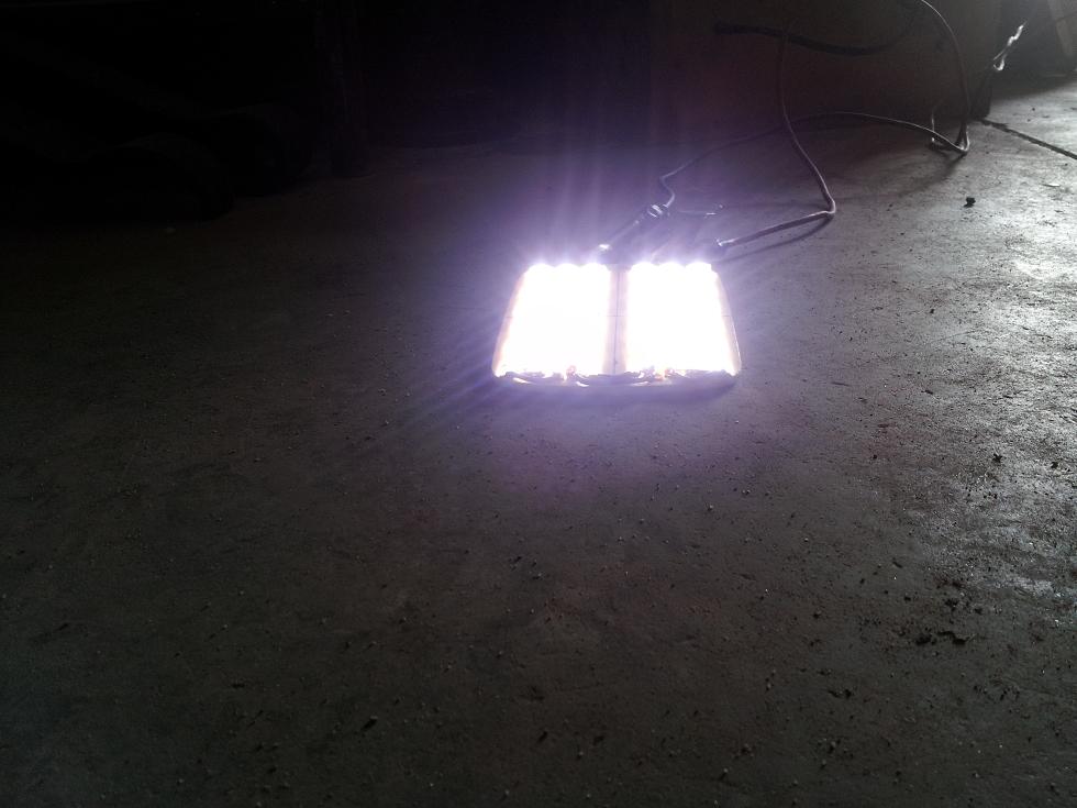

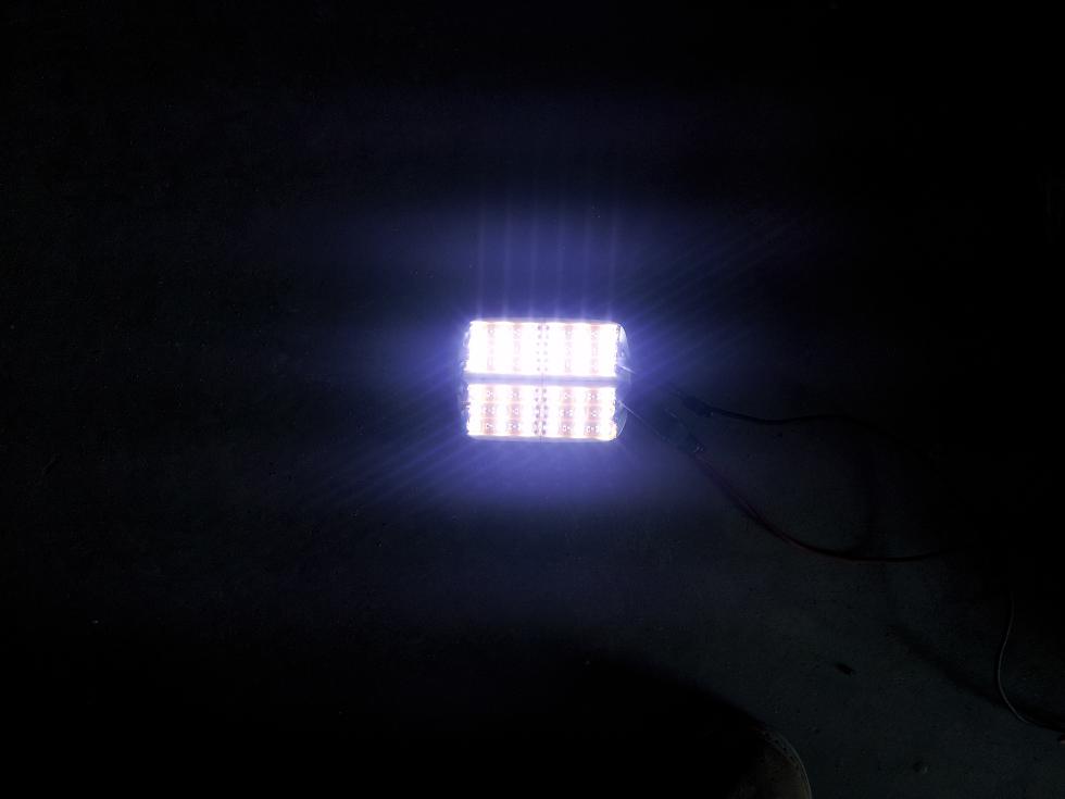

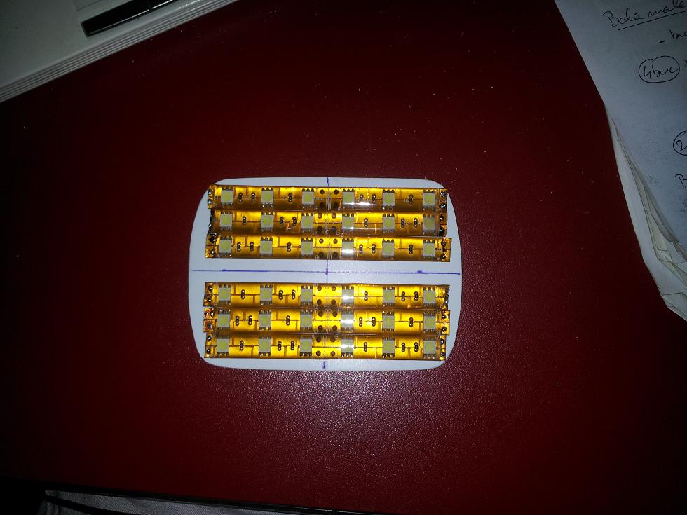

si pt ca avansam mai greu cu caroseria , am vrut sa ma destind putin cu ceva imbunatatiri ...semnalizatoarele fata !
astea mi-au atras atentia de cand le-am vazut prima oara ...cat de urate sunt ! eu il alint cu "tractoras" dar nenorocitele alea de semnalizatoare chiar il definesc asa :)) bun ...jos cu ele ! imi placeau reflectorizantele in schimb din masca si tot nu am priceput de ce naiba nu erau de fapt alea semnalizatoare . pana la urma am aflat ca ar fi fost ele in SUA dar conform normelor EU bla bla ... au ajuns sa monteze spurcaciunile alea . sincer cred ca exista o solutie si mai putin compromitatoare a formei si designului ...
prin urmare am zis LED-uri ! un panou de plastic in forma ochiului , banda de leduri siliconata , putin cositor si ceva fire . ochiul si panoul cu leduri au fost imbinate cu mastic pe margine cele doua surubele originale de prindere n locas . cam asta a iesit :) se vede de la o posta ca vreau sa schimb directia :))

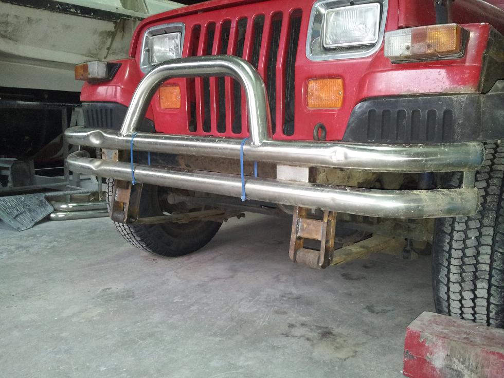

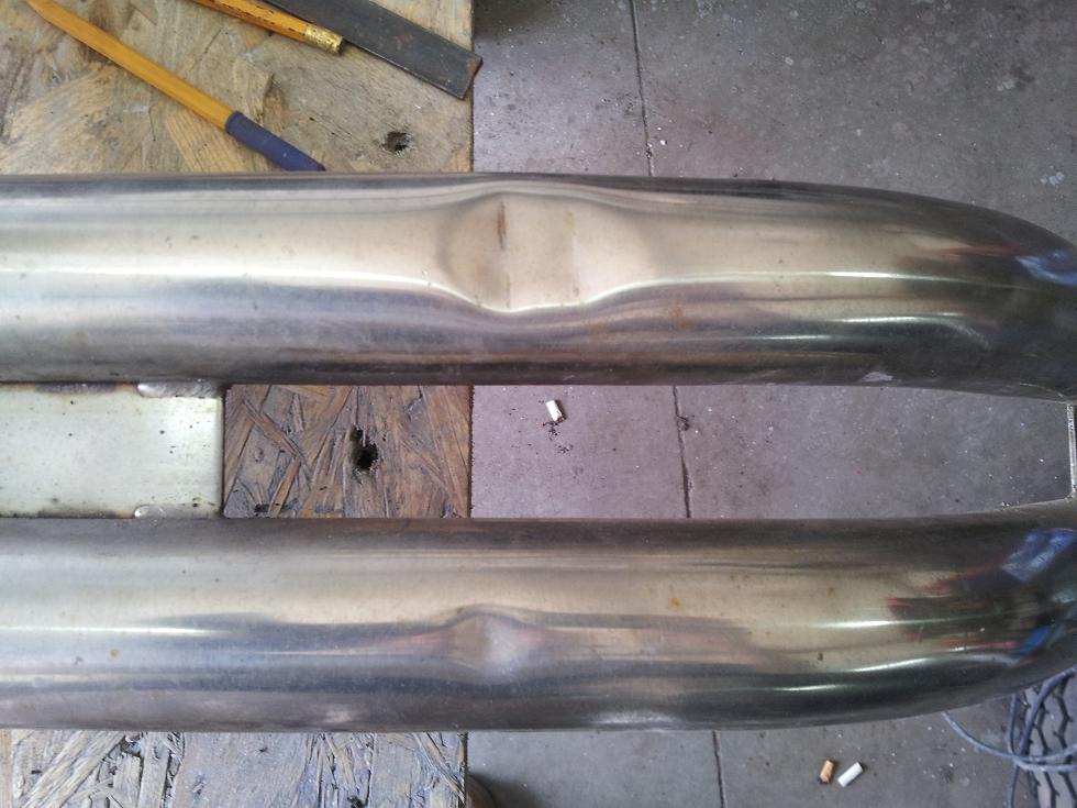

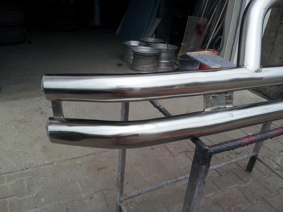

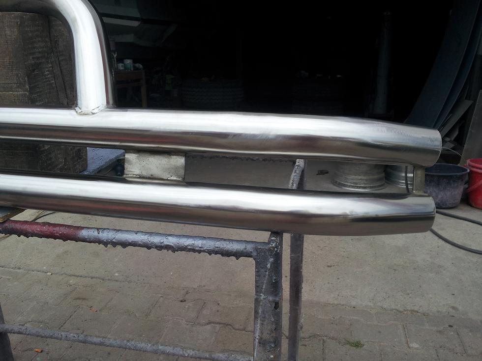

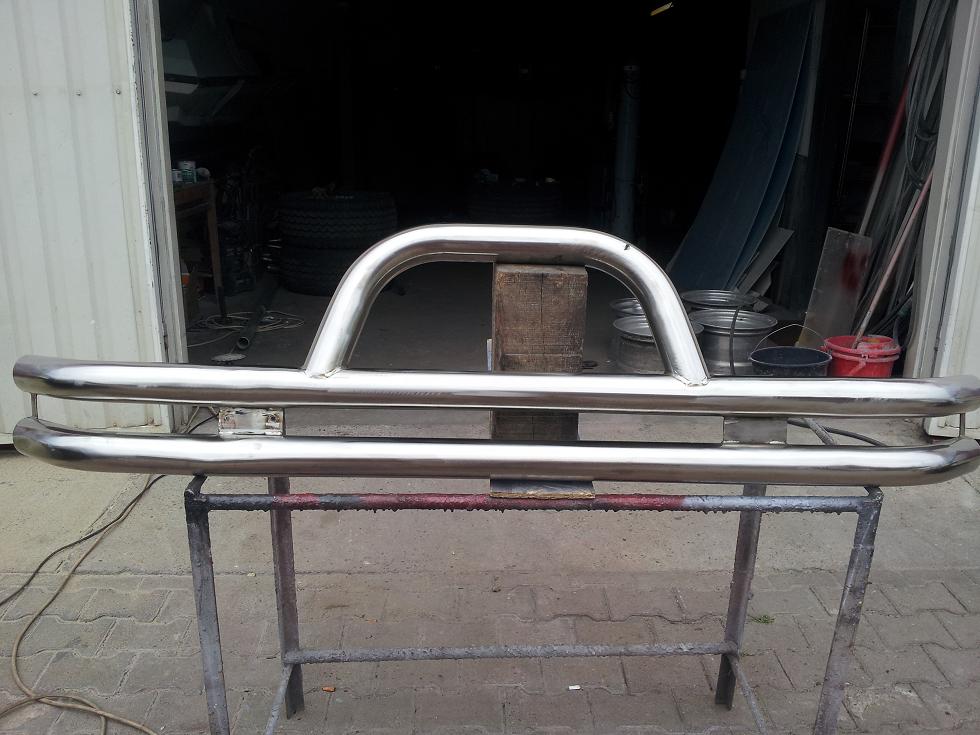

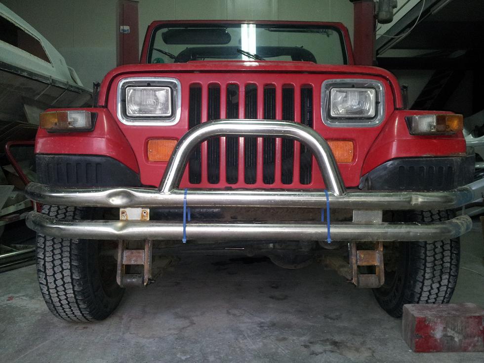

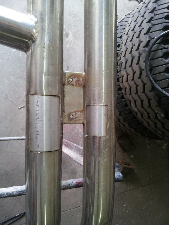

si acum la oile noastre aici ... sa mai prezentam ceva ...reparatie bull bar fata
am cumparat masina cu pachet de bull baruri pe ea , obosite estetic , cred ca ultima polishare au vazut-o cu 15 ani in urma la iesirea din fabrica sau atelierul de producite al lor . din nefericire cel de fata avea doua izbituri in ambele parti , una din ele fiind destul de grava .
operatiuni de reparatie : o parte a mers cu piulita sudata direct pe teava , incazita bine zona , si cu un dispozitiv simplist format dintr-o greutate care culiseaza pe o bara filetata prin lovire am reusit s-o indrept . partea cealalta a fost ceva mai dificil pt ca inoxul e gros in perete si dur . am decupat zonele cu probleme , am decupat alte capace din teava de inox , dupa care am dat drumul la WIG si le-am sudat . apoi polizate sudurile , slefuite cu trepte diferite de granulatie pana la 1500 si polish in doua paste pt inox . in poze e fara polish , doar smirghelul final.
rezultatul multumitor spre incantat , cred ca o nota 9 merita ! daca nu stii de ele nu le vezi , voi acuma stiti ca v-am zis eu :)))
pozele ...

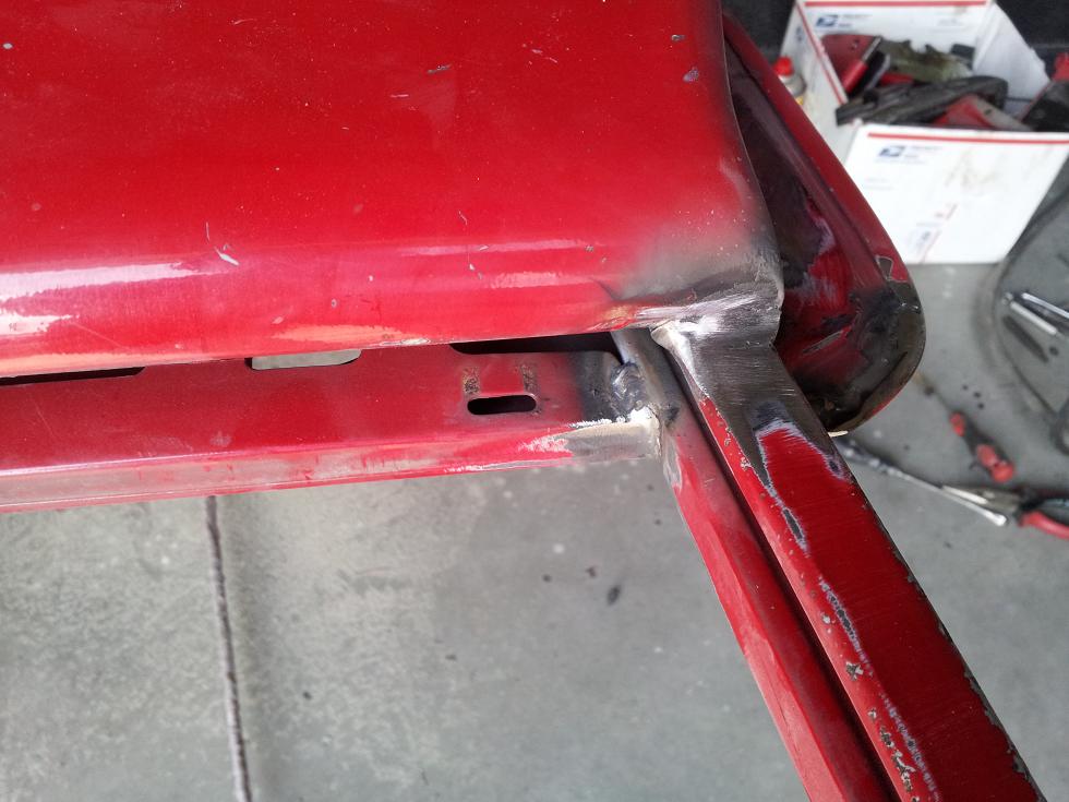

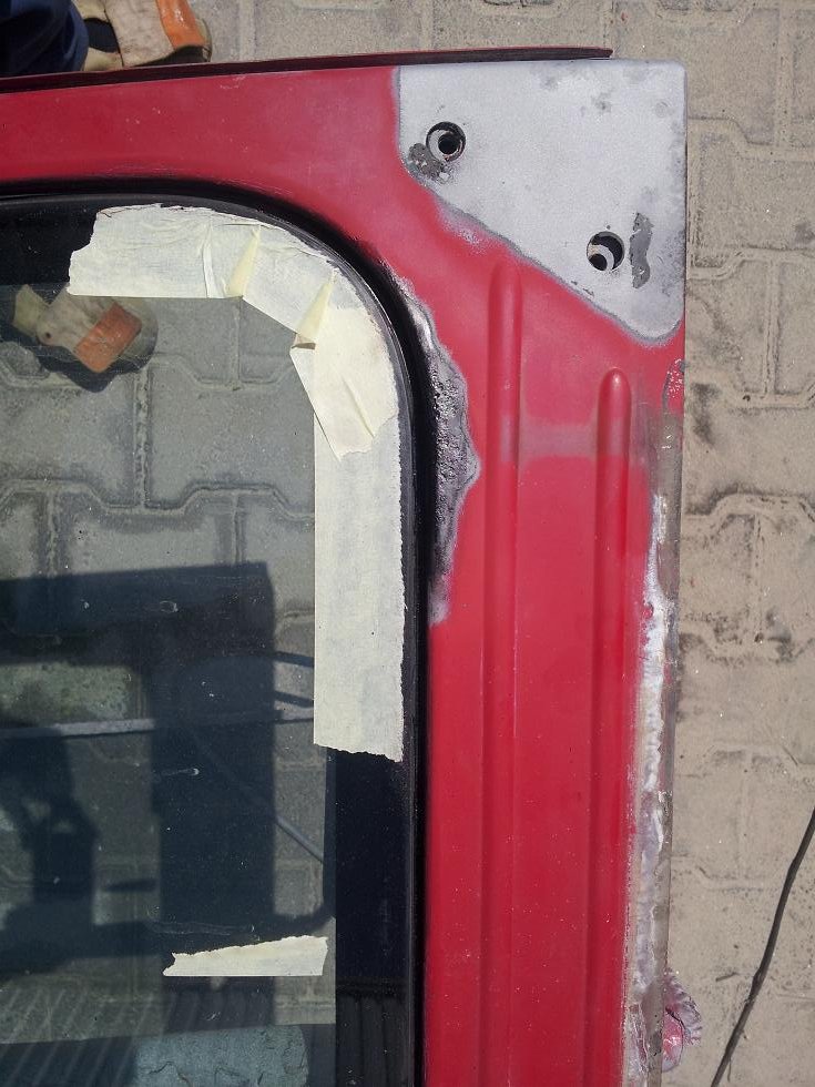

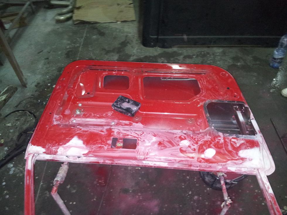

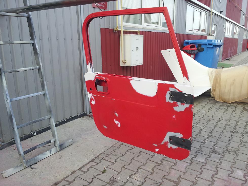

elementele de caroserie detasabile : usile laterale , masca , rama parbriz si usa de spate ...
din pacate nu am facut poze chiar la toate elementele si in toate etapele. dar asa pe scurt usile parca nu prea imi placeau cum stateau ramele in ele desi nu am vazut la ochi nici o problema mi se pareau prea elastice . am hotarat sa le sudez suplimentar. una din ele avea o fisura in tabla pe interior cam in dreptul mecanismului de deschidere/clanta, a fost sudata si aia . rama de parbriz era destul de atacata de rugina , am sablat-o , deruginol , grund , chit fibra etc . plus alte maruntisuri si retusuri ...
polyester , fuller , smirgheluitul final de vopsit ... asteptam vopseaua !
