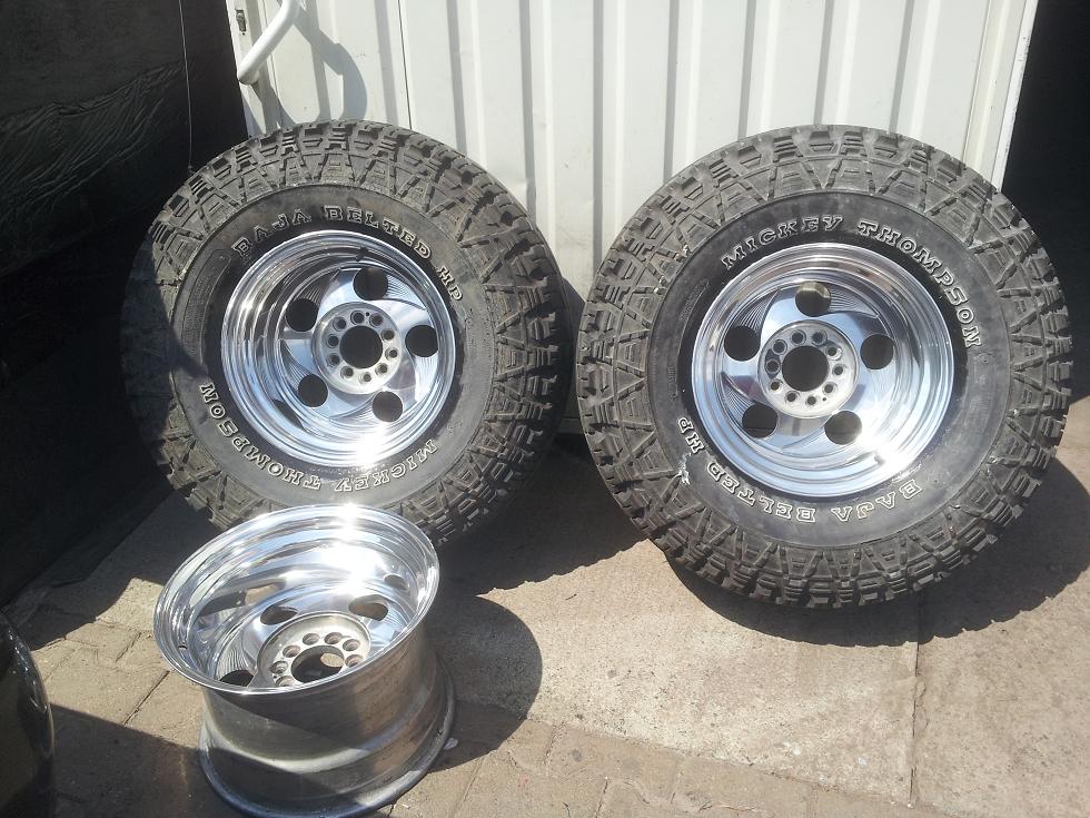

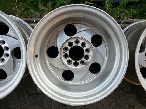

ar99kid Postat Februarie 11, 2014 Autor Partajează Postat Februarie 11, 2014 Re: Proiect WRANGLER YJ restaurare si modificare multumesc prieteni ! :h5 urmatorul pas rotile ... gume aveam , jenti intorase aveam , dar s-a nimerit sa cumpar din germania un alt set de jante 10"x15" . nu erau intr-o stare estetica extrordinara , nu aveau capacele , dar erau perfect drepte si nelovite . deci banul jos si hai cu rotile acasa. slefuit... luistruit...polishat ... cam asa aratau si cam asa arata produsul finit :) HUMMER H2 6.0 500HP CUSTOM, WRANGLER YJ 2.5 120HP REBUILD, NISSAN SKYLINE 650HP PULSAR XP AIRCRAFT... PROJECT IN PROGRESS TELSTAR MK2 SAIL TRIMARAN ... PROJECT IN PROGRESS Link spre comentariu Distribuie pe alte site-uri Alte opțiuni partajare...
hdragos Postat Februarie 11, 2014 Partajează Postat Februarie 11, 2014 (editat) Jantele arata bine acum ca le-ai cosmetizat,dar nu au cam multe gauri:ha:. Daca ai nevoie de capace cred ca te pot ajuta. mai Dragose sa nu zici ca te bate si pe tine gandul sa o duci la coafor sa o faci aceeasi culoare ? :ha: Culoarea e deosebita si imi place mult,doar ca la a mea vreau sa ramana culoarea originala,nu stiu cum sa fac cand o voi vopsi pe toata pentru ca vreau sa pastrez stickerele originale pe care le are din fabrica. Editat Februarie 11, 2014 de Astral Sunt modest din fire,toti au gipane,eu am doar JEEP Link spre comentariu Distribuie pe alte site-uri Alte opțiuni partajare...

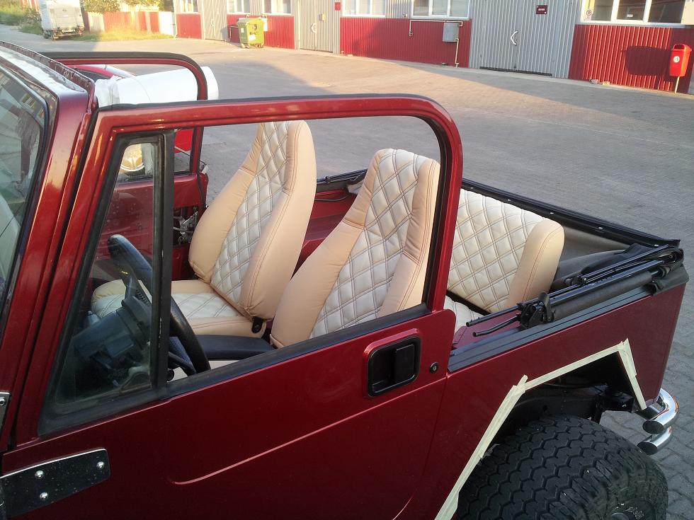

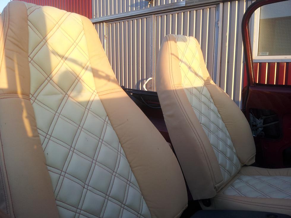

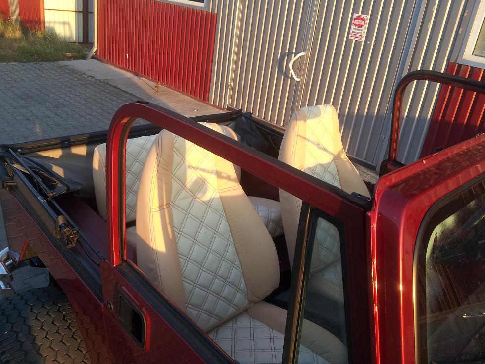

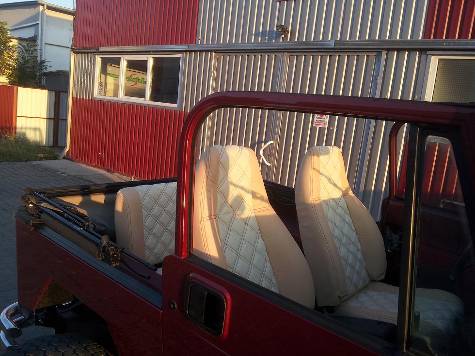

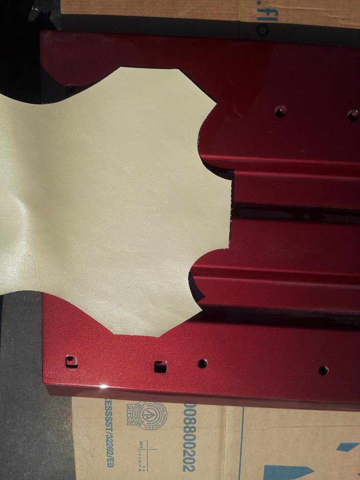

ar99kid Postat Februarie 13, 2014 Autor Partajează Postat Februarie 13, 2014 Re: Proiect WRANGLER YJ restaurare si modificare neata ! l cafa mai scriu ceva :) tapiteria ... cateva mostre , iar in soare , iar chin cu culorile . vroiam initial o combinatie cu rosu dar pt ca un rosu mat de tapiterie nu reflecta nuanta in soare si din unele unghiuri e aproape de masina iar din altele nu , am hoarat sa renunt la rosu . am ales doua nuante de crem ... HUMMER H2 6.0 500HP CUSTOM, WRANGLER YJ 2.5 120HP REBUILD, NISSAN SKYLINE 650HP PULSAR XP AIRCRAFT... PROJECT IN PROGRESS TELSTAR MK2 SAIL TRIMARAN ... PROJECT IN PROGRESS Link spre comentariu Distribuie pe alte site-uri Alte opțiuni partajare...

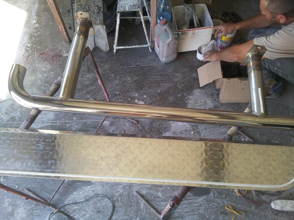

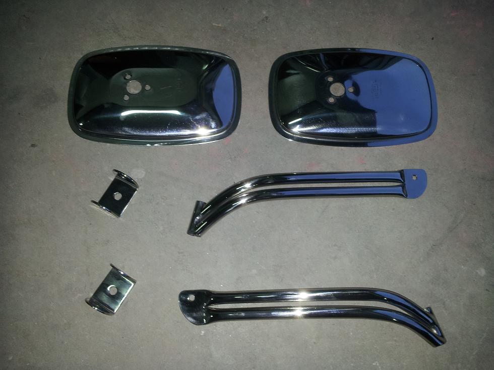

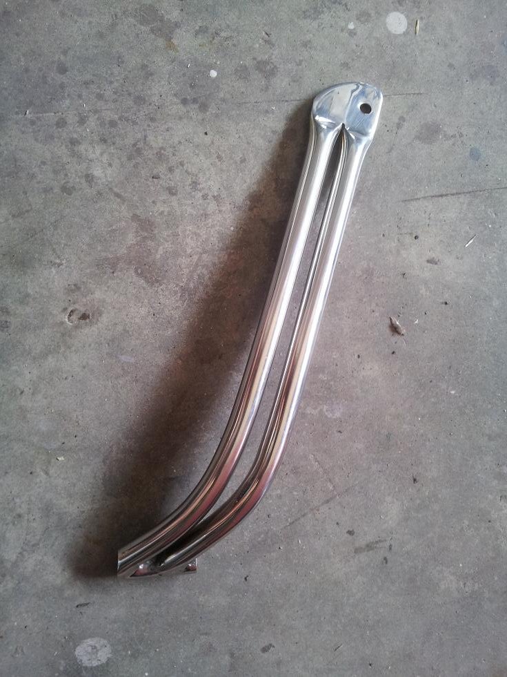

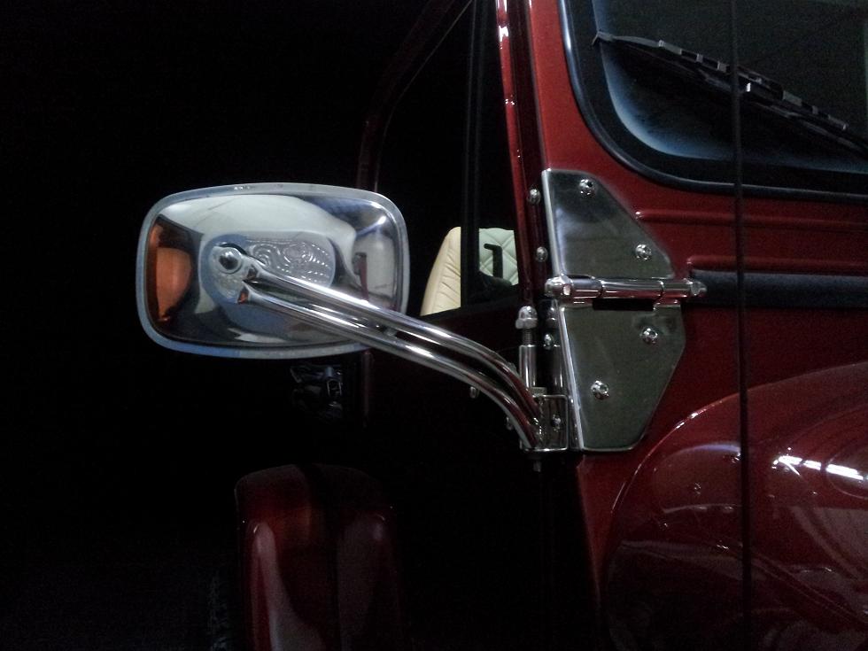

ar99kid Postat Februarie 13, 2014 Autor Partajează Postat Februarie 13, 2014 Re: Proiect WRANGLER YJ restaurare si modificare tot la capitolul inox ...oglinzile spuneam mai devreme undeva ca am primt cadu din partea unui prieten si cateva accesorii ... unele dintre ele erau oglinzile . dar pt ca nu mi-au placut suportii originali mi se pareau prea masivi si mari pt asa masina , am vrut sa fac altii mai finuti si mai eleganti . initial au fost doar cu o sigura bara , dar am mai adaugat ulterior una. evident iar slefuit , iar lustruit ... :)) HUMMER H2 6.0 500HP CUSTOM, WRANGLER YJ 2.5 120HP REBUILD, NISSAN SKYLINE 650HP PULSAR XP AIRCRAFT... PROJECT IN PROGRESS TELSTAR MK2 SAIL TRIMARAN ... PROJECT IN PROGRESS Link spre comentariu Distribuie pe alte site-uri Alte opțiuni partajare...
hdragos Postat Februarie 13, 2014 Partajează Postat Februarie 13, 2014 (editat) Re: Proiect WRANGLER YJ restaurare si modificare Dece ai optat pentru un pachet de accesorii crom,sunt convins ca la inceput ai luat in considerare si varianta nefru. Stiu ca tine de gusturi personale dar nu cumva arata mai bine cu accesorii negre. Dece nu schimbi si manerele la usi? Roll barul il mai montezi sau va ramane asa? Acum ca @silviud de la"2 si un sfert" a turnat dosarul cu nume de cot 'Wrangler" :bananaam vazut si eu in ce stadiu ai ajuns,intradevar e o lucrare de calitate si bun gust,arata foarte bine masina,complimente. Si o spune unul care nu se pricepe.:ha: Editat Februarie 13, 2014 de hdragos Sunt modest din fire,toti au gipane,eu am doar JEEP Link spre comentariu Distribuie pe alte site-uri Alte opțiuni partajare...
ar99kid Postat Februarie 14, 2014 Autor Partajează Postat Februarie 14, 2014 Re: Proiect WRANGLER YJ restaurare si modificare la chestia cu inoxurile am preferat varianta asta pt ca o asocieze cu vremea lui. e o masina a anilor 80-90 cu influentele de rigoare americane , iar dupa parerea mea cromul si inoxul sunt cele mai reprezentative pt acea perioada . accesoriile negre sau vopsite in culoarea masinii cred ca sunt mai potrivite pt TJ sau mai exact pt JK . YJ e mai "old school" ... dar cum ai zis si tu totul tine de gusturi personale :) manerele de usi sunt pe lista ... :) rollbarul e inca pe hartie in faza de concept , dar il voi lucra la vara cand vine vremea buna sa-i dau jos hardtopul ... inox va fi :) si sa mai postez o operatiune ... tapiteria gata in mare adica scunele si bancheta . am stabilit doua nuante de piele crem , iar la cusaturi am vrut ceva mai deosebit fata de clasicele cusaturi orizontale si paralele. am vrut "diamond stitch" cu ata rosu-visiniu cu cusatura dubla si asta a iesit ... HUMMER H2 6.0 500HP CUSTOM, WRANGLER YJ 2.5 120HP REBUILD, NISSAN SKYLINE 650HP PULSAR XP AIRCRAFT... PROJECT IN PROGRESS TELSTAR MK2 SAIL TRIMARAN ... PROJECT IN PROGRESS Link spre comentariu Distribuie pe alte site-uri Alte opțiuni partajare...

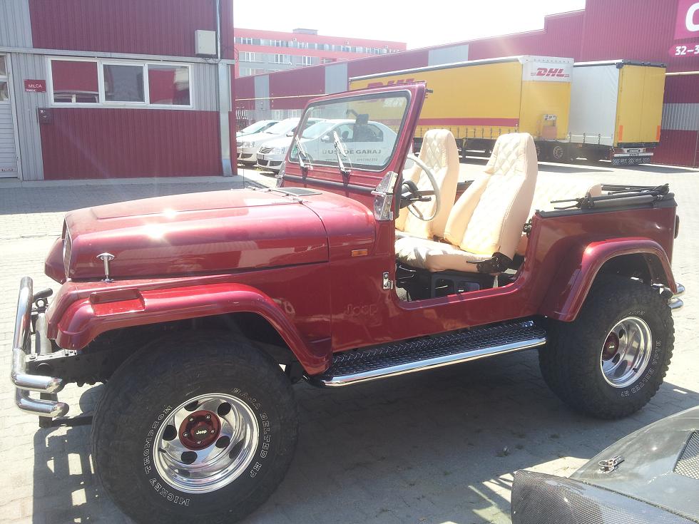

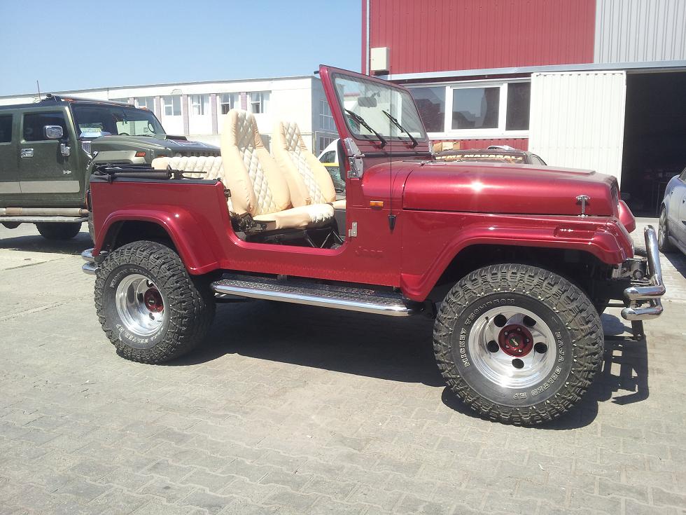

ar99kid Postat Februarie 14, 2014 Autor Partajează Postat Februarie 14, 2014 Re: Proiect WRANGLER YJ restaurare si modificare rotile erau cam incomplete fara capace . dupa mai multe optinui luate in calcul am ajuns sa pun asa la intamplare capacele originale de pe rotile de tabla ...si opaaa !!! mai ca nu se potriveau :))) a trebuit sa le sfefuiesc 5mm din diamterul exterior sa intre in decupajul rotii si sa inventez un sistem de capsare . lucru ce l-am si facut ...deci am capace rosii :)) HUMMER H2 6.0 500HP CUSTOM, WRANGLER YJ 2.5 120HP REBUILD, NISSAN SKYLINE 650HP PULSAR XP AIRCRAFT... PROJECT IN PROGRESS TELSTAR MK2 SAIL TRIMARAN ... PROJECT IN PROGRESS Link spre comentariu Distribuie pe alte site-uri Alte opțiuni partajare...
ar99kid Postat Februarie 14, 2014 Autor Partajează Postat Februarie 14, 2014 Re: Proiect WRANGLER YJ restaurare si modificare si odata cu capacele am vopsit si overfenderele ... un model de vreo 15 cm latime ce le-am facut din fribra de sticla pt ca aveam deja matrite pt ele ... dupa faza asta puteam spune ca tractorusul meu incepea sa prinda contur exteriorul fiind gata cam 90%... mai ramaneau cateva detalii de adugat :wink: HUMMER H2 6.0 500HP CUSTOM, WRANGLER YJ 2.5 120HP REBUILD, NISSAN SKYLINE 650HP PULSAR XP AIRCRAFT... PROJECT IN PROGRESS TELSTAR MK2 SAIL TRIMARAN ... PROJECT IN PROGRESS Link spre comentariu Distribuie pe alte site-uri Alte opțiuni partajare...
hdragos Postat Februarie 14, 2014 Partajează Postat Februarie 14, 2014 Re: Proiect WRANGLER YJ restaurare si modificare la chestia cu inoxurile am preferat varianta asta pt ca o asocieze cu vremea lui. e o masina a anilor 80-90 cu influentele de rigoare americane , iar dupa parerea mea cromul si inoxul sunt cele mai reprezentative pt acea perioada . accesoriile negre sau vopsite in culoarea masinii cred ca sunt mai potrivite pt TJ sau mai exact pt JK . YJ e mai "old school" ... dar cum ai zis si tu totul tine de gusturi personale :) Vezi tu cum e omul,cand il manaca se scarpina :ha2. Am intrebat din curiozitate si pentru ca eu am deja ceva crom/inox pe masina la care eram decis sa renunt si sa il inlocuiesc cu elemente negre,spun eram pentru ca in urma raspunsului tau cu care sunt 100% de acord acum sunt indecis si nu stiu ce sa fac,asa ca o decizie deja luata acum este o indecizie si nu stiu ce sa alg,si toate aste multumita tie si curiozitatii mele:ha: Masina mea este si ea rosie dar culoarea originala si asa vreau sa si ramana,iar ca parere personala la acea culoare inoxul nu ii sta tocmai bine,imi place inox dar pe culori inchise,stiu un TJ negru si unul vredele acela englezec inchis care au pachete crom si le sta impecabil,dar inox cu rosu nu o vad ca si combinatia perfecta,rosul se imbina mult mai bine cu negru,dar si tu ai dreptate asa ca trebuie sa imi storc neuronul sa vad ce voi alege la final. Sunt modest din fire,toti au gipane,eu am doar JEEP Link spre comentariu Distribuie pe alte site-uri Alte opțiuni partajare...
ar99kid Postat Februarie 14, 2014 Autor Partajează Postat Februarie 14, 2014 Re: Proiect WRANGLER YJ restaurare si modificare aici vezi tu cum te impaci cu neuronul :) dar sigur poti sa-ti spun sa mergi intr-o singura directie ... ori crom/inox ori vopsit ! nu le combina ca iese ciorba ! acum pt multi oameni poate nu e ceva care sa le sara in ochi amestecul de crom si vopsea , dar unul care are o alta viziune asupra masinilor/designului va remarca imediat discordanta intre accesorii . deci ori ii alba ori ii neagra :wink: HUMMER H2 6.0 500HP CUSTOM, WRANGLER YJ 2.5 120HP REBUILD, NISSAN SKYLINE 650HP PULSAR XP AIRCRAFT... PROJECT IN PROGRESS TELSTAR MK2 SAIL TRIMARAN ... PROJECT IN PROGRESS Link spre comentariu Distribuie pe alte site-uri Alte opțiuni partajare...
hdragos Postat Februarie 14, 2014 Partajează Postat Februarie 14, 2014 Re: Proiect WRANGLER YJ restaurare si modificare Nu,sub nici o forma nu amestec negru cu inox/crom,la masina ta imediat mi-a sarit in ochi ca manerele sunt negre,si e masina ta:grin:,iti dai seama la a mea ca imi invineteste ochii un asemenea carcalete:ha:. Sunt modest din fire,toti au gipane,eu am doar JEEP Link spre comentariu Distribuie pe alte site-uri Alte opțiuni partajare...

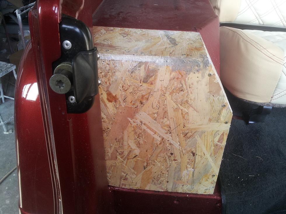

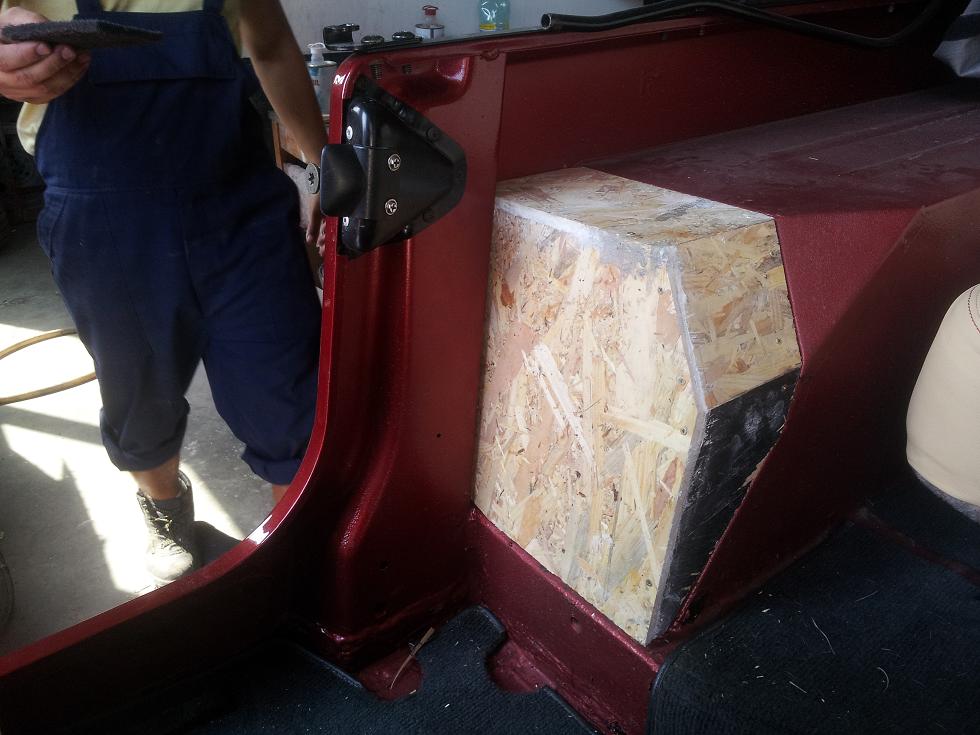

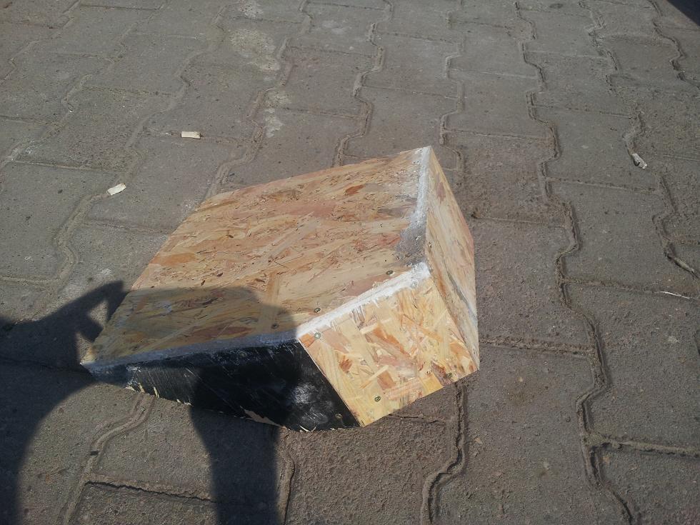

ar99kid Postat Februarie 20, 2014 Autor Partajează Postat Februarie 20, 2014 Re: Proiect WRANGLER YJ restaurare si modificare hai sa mai scriem cate ceva :) boxele ... am luat masina fara sistemul audio de pe rollcage , doar cu doua difuzoare in bord . nu sunt neparat un mare fan al sistemului audio , dar totusi 2 difuzoare ... :( dupa ce am copt-o pe unde naiba sa mai pun inca doua mai maricele si mai puternice putin si fara sa ma incurce in exploatare sau la bagaje am ajuns la o solutie ... sa construiesc doua incinte "incorporate " in contra aripile din spate . au o forma destul de complicata , dar mie imi trebuie un rapsuns la fiecare din urmatoarele aspecte : 1. sa se incadreze in liniile caroseriei 2. sa imi permita sa montez rollcage-ul 3. sa obtin maximum de volum posibil pt incite am trecut la treaba ...prima data niste sabloane de carton sa pot sa vizualizez mai exact forma , apoi decupate piesele din OSB de 10 mm , imbinate si lipite . din ceva mocheta groasa am facut capitonajul in interior pt antifonare , iar la final incintele au venit lipite cu silicon de parbriz in caroserie . difuzoarele folosite sunt niste focaluri de 60w cu membrane de carbon care vor veni amplificate candva in viitor pt ca suporta mult mai multa putere decat poate sa dea o unitate audio de bord ... pozele :) HUMMER H2 6.0 500HP CUSTOM, WRANGLER YJ 2.5 120HP REBUILD, NISSAN SKYLINE 650HP PULSAR XP AIRCRAFT... PROJECT IN PROGRESS TELSTAR MK2 SAIL TRIMARAN ... PROJECT IN PROGRESS Link spre comentariu Distribuie pe alte site-uri Alte opțiuni partajare...

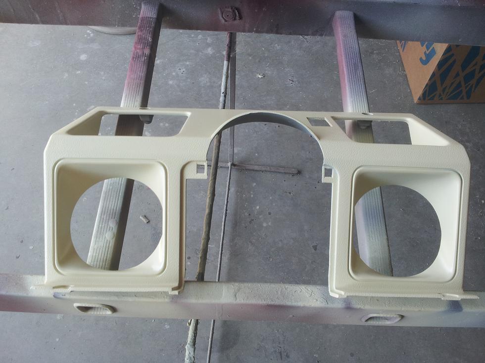

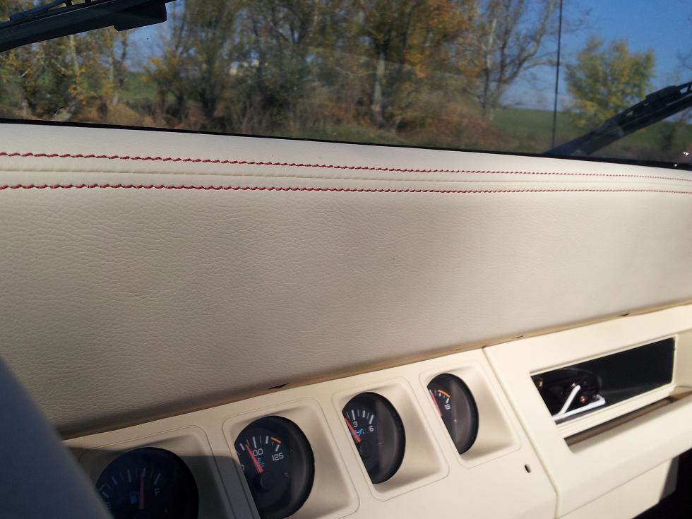

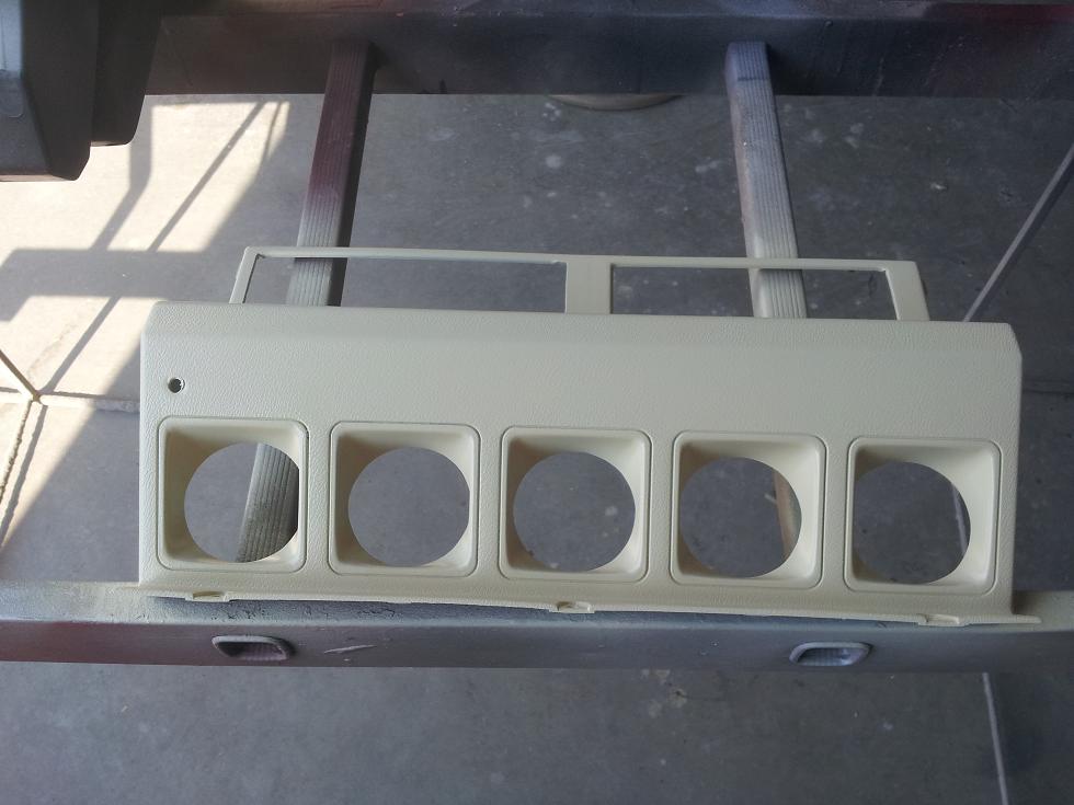

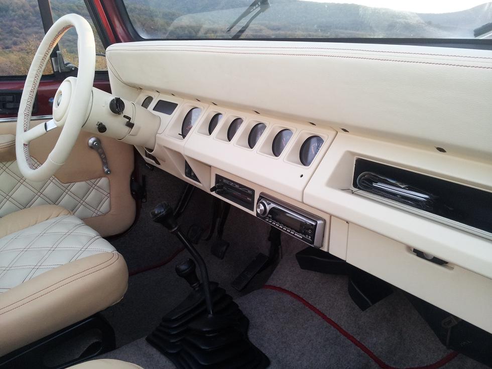

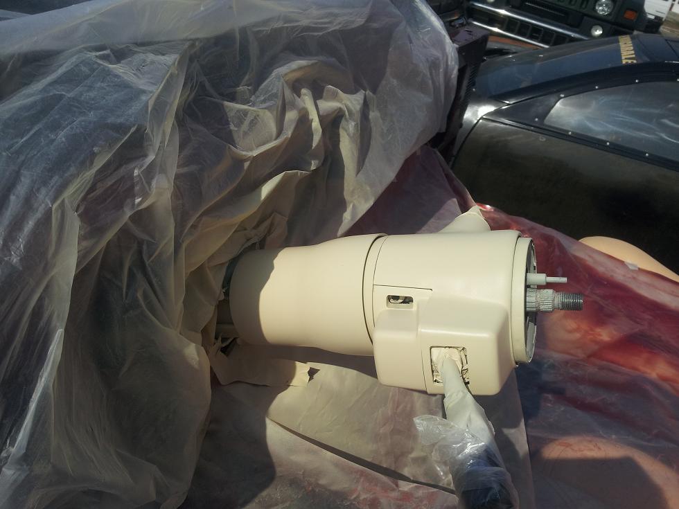

ar99kid Postat Martie 5, 2014 Autor Partajează Postat Martie 5, 2014 Re: Proiect WRANGLER YJ restaurare si modificare hai sa mai scriem si aici ceva ca am ramas rau de tot in urma :)) next on the list ... bordul partea superioara a fost tapitata asortat cu scaunele , cusatura dubla , lipit peste buretele/plasticul original. suportul de tabla a fost grunduit si vopsit in culoarea masinii . restul pieselor de plastic : consola de volan , cadranele ceasuri principale , cadranele cesuri centrale si cutia de bord au fost vopsite la culoarea tapiteriei ... si aici a fost o mica aventura la prepararea vopselei :)) cu mostrele dupa mine am petrecut 2 ore in fata mixerului pana am reusit sa fac o reteta de culoare potrivita .... toate piesele de plastic au fost trase in primer plastic , apoi in vopsea a fost bagat aditiv elastizor pt plastic si agent de matuire pt ca nu vroiam un aspect lucios ! 2 HUMMER H2 6.0 500HP CUSTOM, WRANGLER YJ 2.5 120HP REBUILD, NISSAN SKYLINE 650HP PULSAR XP AIRCRAFT... PROJECT IN PROGRESS TELSTAR MK2 SAIL TRIMARAN ... PROJECT IN PROGRESS Link spre comentariu Distribuie pe alte site-uri Alte opțiuni partajare...

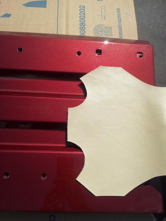

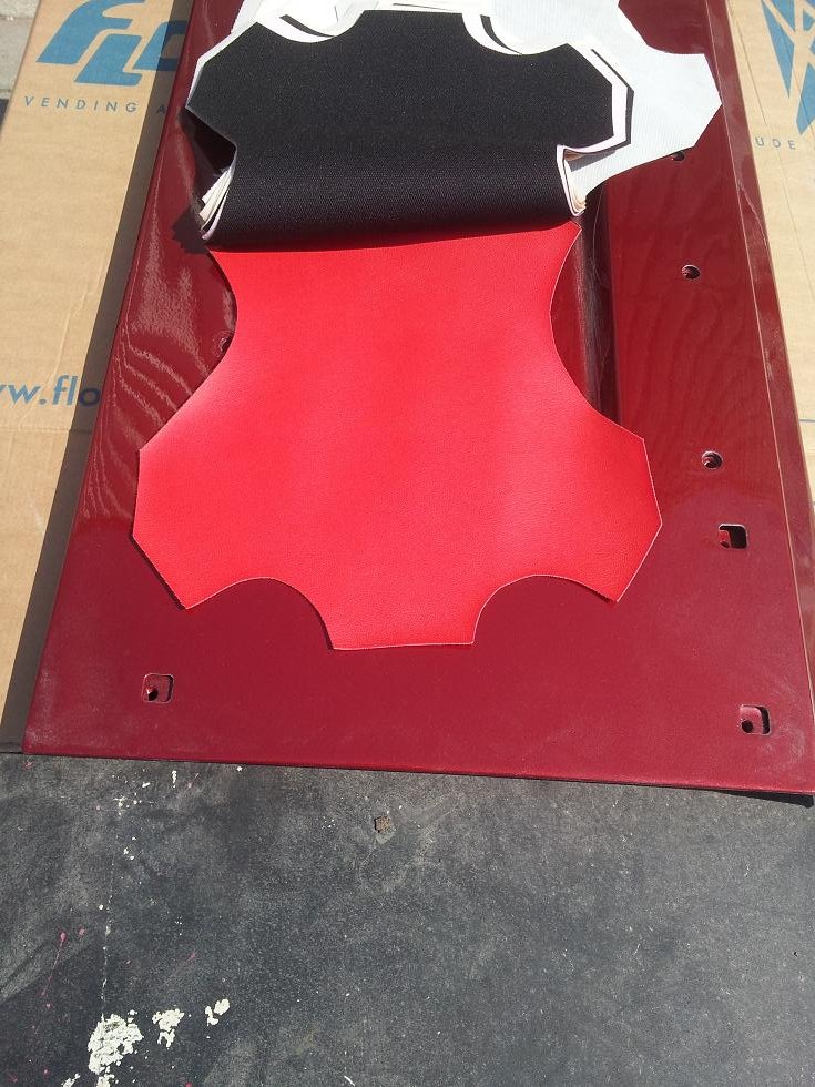

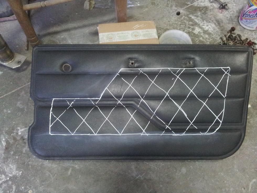

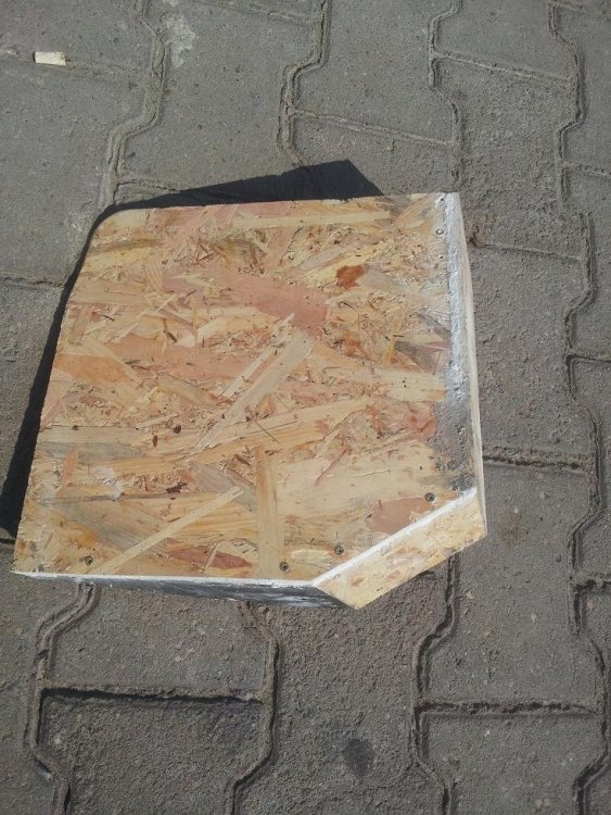

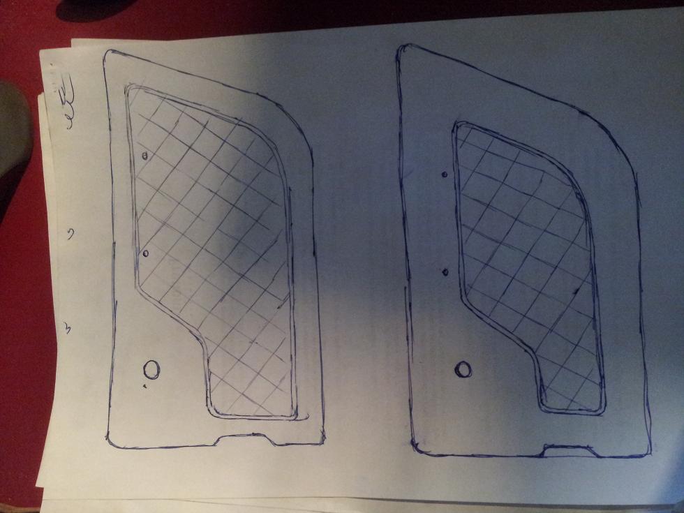

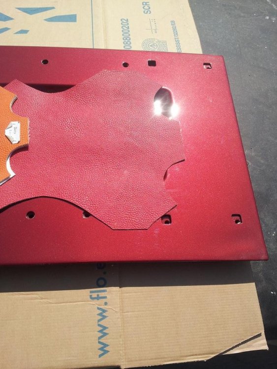

ar99kid Postat Martie 5, 2014 Autor Partajează Postat Martie 5, 2014 Re: Proiect WRANGLER YJ restaurare si modificare alte piese ... volanul a ramas original , spitele de inox lustruite, un strat de burete cauciucat de 5mm si retapitat cusut manual parasolarele la fel si ele imbracate si cusute manual panourile de usi ...ma gandeam la doua variante model si pana la urma am ales :) . am refacut fetele din forex de 5mm , un strat de burete de 5mm si tpiteria asortata. in plus am gasit niste manere de usi care mi-au convenit mult mai mult ca si forma si in plus am si un sprijin la cot care au fost si ele tapitate . ca si accesorizare am schimbat manivele de geamuri cu unel din aluminiu eloxat ... vor urma si schimbatoarele de viteza si selector consola dintre scaune si capacele scaunelor au avut parte de acelsi tratament ca si bodul , doar in cealalta nuanta pt compatibilitatea culorii la marginile scaunelor :) HUMMER H2 6.0 500HP CUSTOM, WRANGLER YJ 2.5 120HP REBUILD, NISSAN SKYLINE 650HP PULSAR XP AIRCRAFT... PROJECT IN PROGRESS TELSTAR MK2 SAIL TRIMARAN ... PROJECT IN PROGRESS Link spre comentariu Distribuie pe alte site-uri Alte opțiuni partajare...
