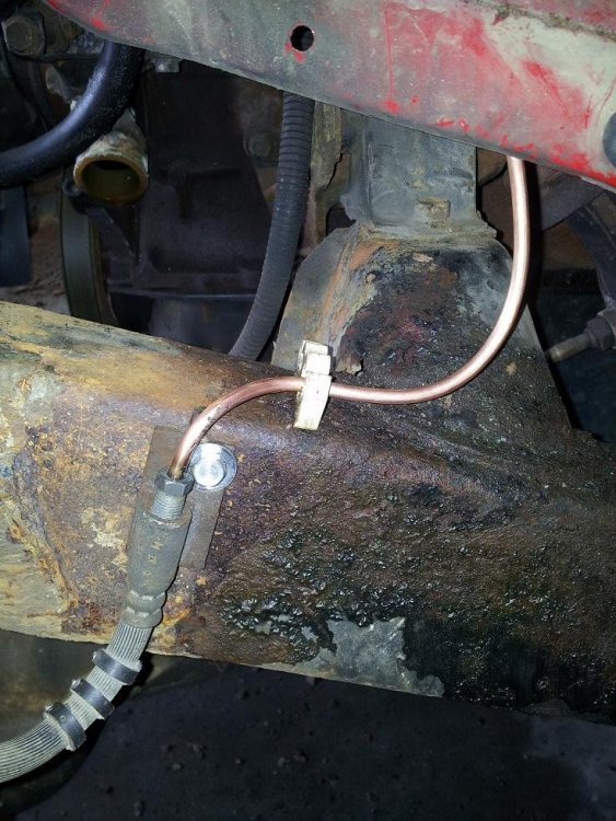

cu ocazia asta am constat ca , conductele mele de frana erau deja un fel de metal pietrificat de rugina . deci alte conducte noi confectionate din teava de cupru dupa forma si bercuite la capete . ca sa nu mai am surprize in viitor le-am refacut absolut toate !

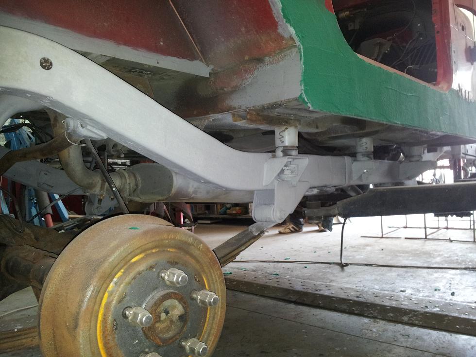

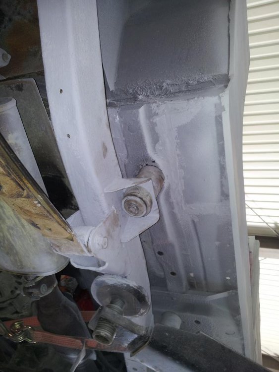

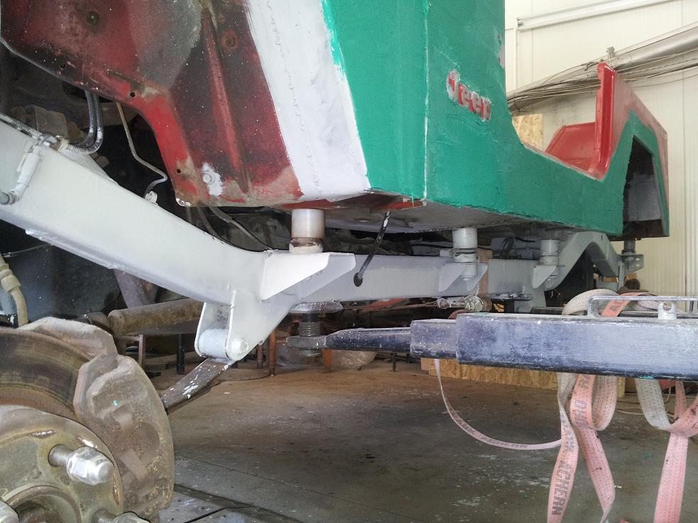

Re: Pproiect WRANGLER YJ restaurare si modificare

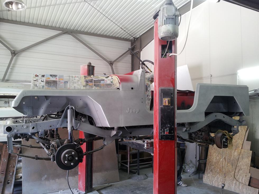

sa ne intoarcem la caroserie ...

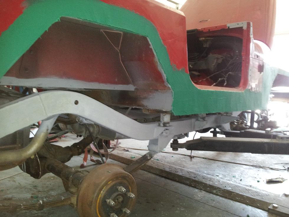

dupa ce am terminat cu sudurile , polizate putin si slefuite , curatat iar tot si grunduit a urmat mastic pensulabil peste toate imbinarile si sudurile incat sa inchide si sa acopere absolut toate spatiile , gaurile etc . acelsi procedeu l-am facut si pe partea exterioara a caroseriei ,adica pe sub .
sasiul a fost si el curatat la tabla goala apoi grunduit in doua straturi si el.
pozele

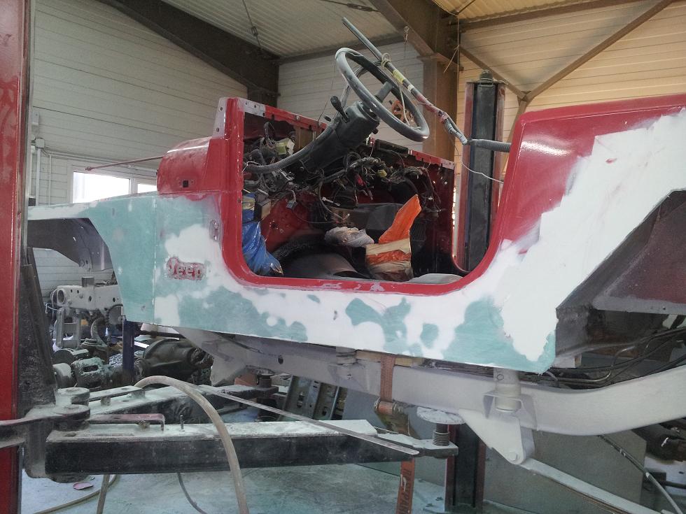

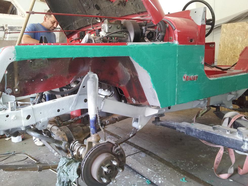

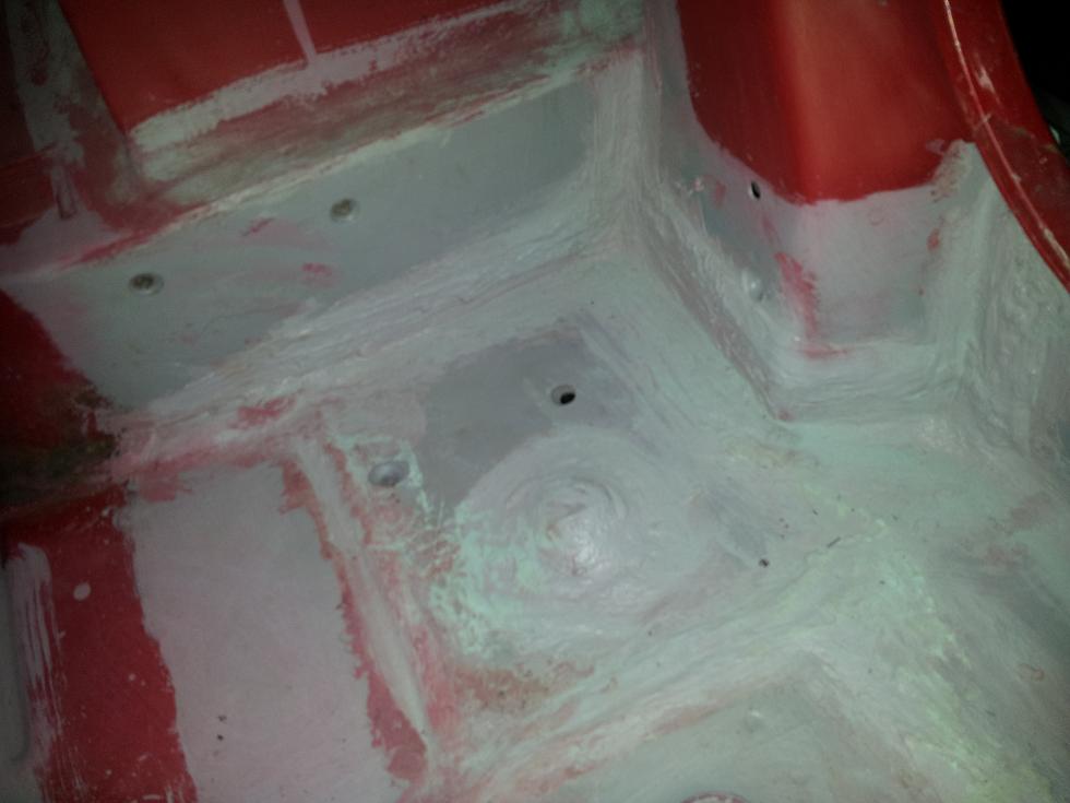

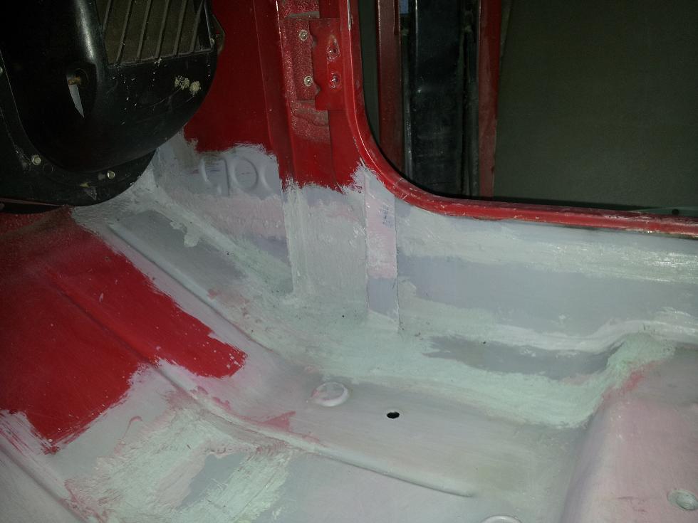

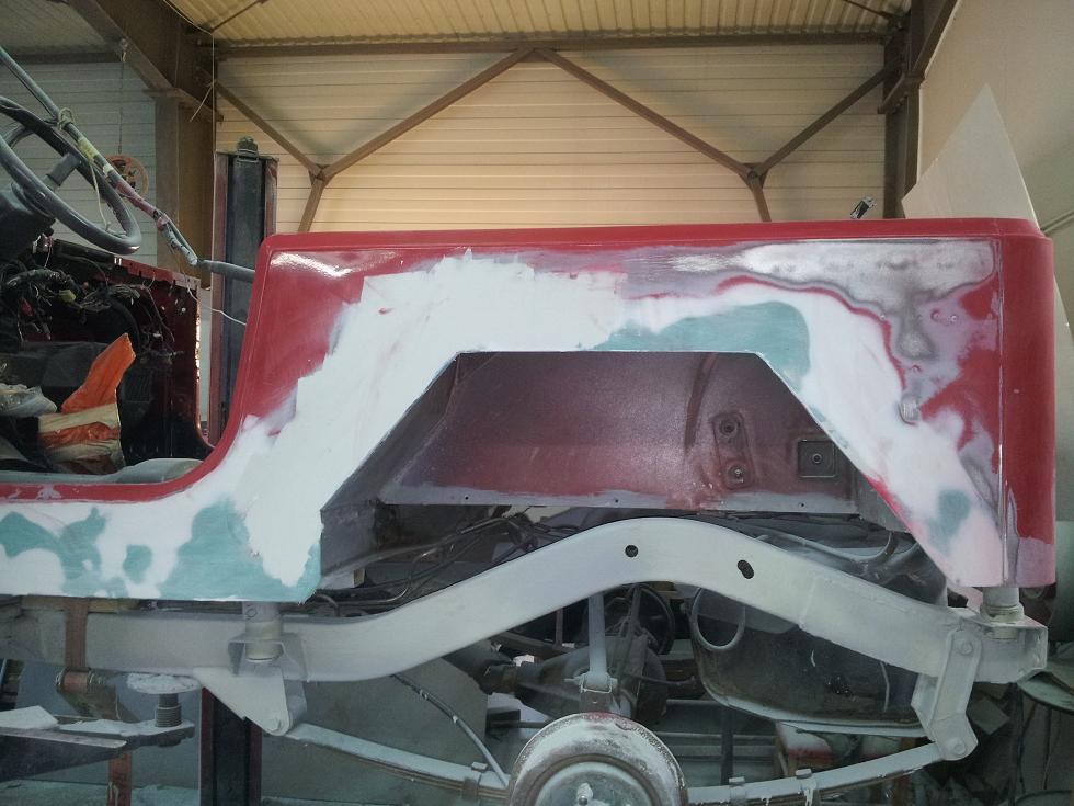

urmeaza partea de chituit , slefuit , iar chituit , iar slefuit ...:)) cam tot asa pana am ajuns in faza de polyester

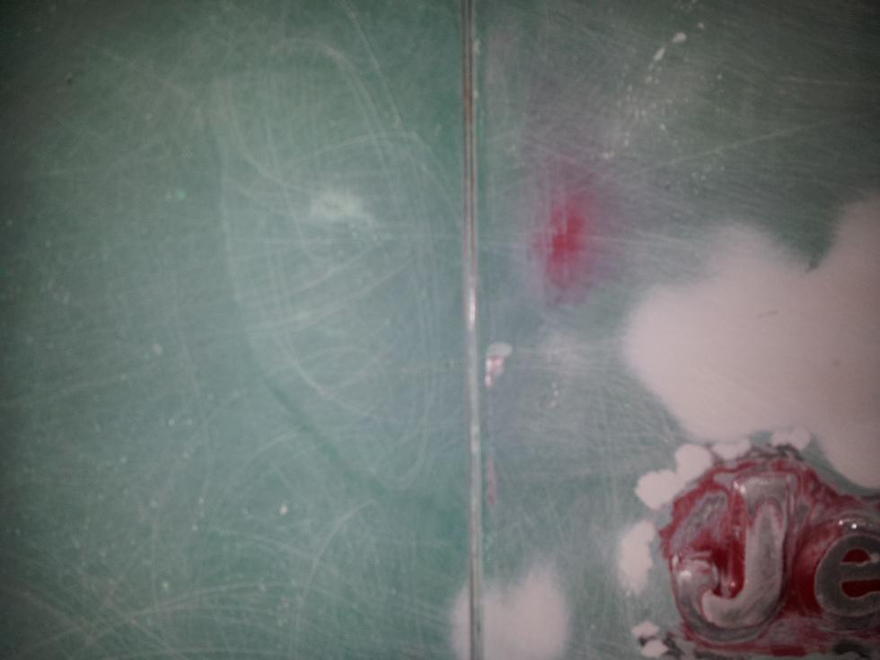

si un detaliu care m-a cam chiunuit !
am vrut sa pastrez pe masina scriusul "Jeep" original , nu sa-i lipesc eu o sigla de plastic sau deloc ... doar ca acea bucata de tabla a cazut la taiere cand am lucrat caroseria . acum a trebuit s-o decupez intr-o forma mai normala si iar s-o sudez . a fost putin de munca cu detaliul acesta dar in final a iesit cum mi-am dorit :)

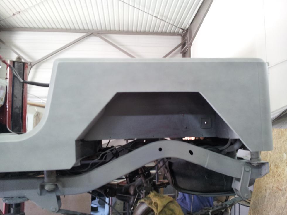

dupa polyester au venit ultimele retusuri . in faza asta am slefuit toate canturile la linie , urme de chit pe tot felul de muchii , pori , puncte , mici imperfectiuni etc . mai departe a urmat slefuitul final cu apa pt vopsit .

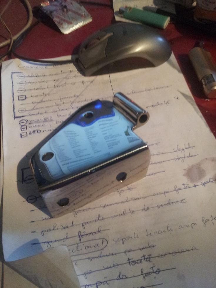

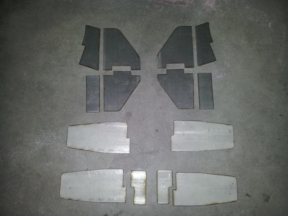

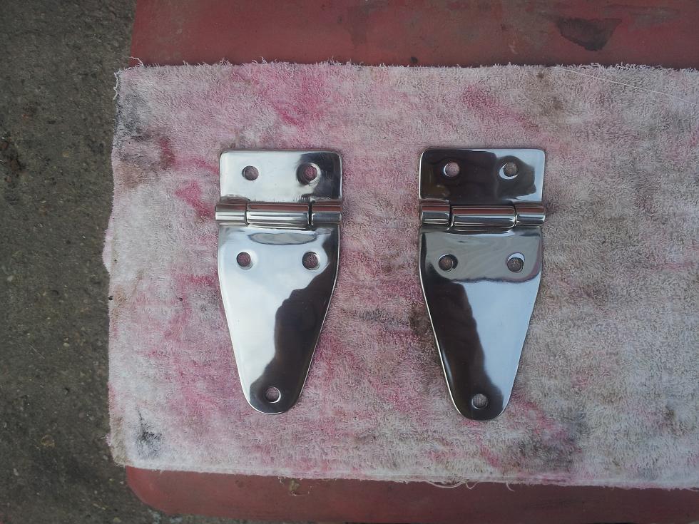

paralel ceva mai inainte am inceput sa conectionez niste piese de inox . pt ca sunt cam prea ambitios uneori nu am vrut sa cumpar accesorii ce existau pe piata ci am vrut sa le fac eu cu mana mea :) . unul dintre motive a fost de fapt ca cele aftermarket sunt mai subiri decat cele OEM , desi nu cred ca nu ar fi rezistat. oricum tabla de 4mm de inox , bara plina pt bucse, bara filetata pt bolturi si la treaba !
piesele inox : balamale parbriz , balamale capota fata , balamale usi laterale .
am croit piesele cu un taietor cu plasma manual . apoi a urmat polizarea , ajustari , schite , studii , probe , suduri , iar probe iar suduri ! am trecut la slefuit diferite granulatii si lustruit . multa munca ... toate astea mi-au tocat aproape 3 sapt ! dar nu imi pare rau deloc :) . mai ca te poti barbieri in ele ! faceti abstractie va rog de "manichiura " :)) nu imi e rusine sa lucrez si nici sa ma murdaresc desi am doua facultati terminate toata viata mea am fost printre fieratanii si in atelier ... deci cred ca sunt suficient de "oglinda" ! :wink:

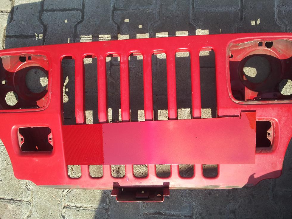

pt ca am acces la un magazin de vopsele cu care colaborez de foarte multi ani , am permisiune de a intra "in spate " :) adica la cutia magica ! la malaxor si la pigmenti ! si aici mi-am petrecut cateva zile la rand ,cateva ore pe zi, facand probe de vopsea . eu vreau un rosu metal luminos si intens , iar repet, dar asa i-am innebunit si pe cei de la magazin :)) . si intr-un final am reusit sa-l obtin folosind si pigment argintiu mare pentru efectul de metalizat si pigment auriu foarte mult pt efectul de "luminozitate " si "caldura" .
cred ca a tinut mult teoria vopselei mele , dar pt mine a fost cam o saptamana de insomnii si ganduri cum sa ajung la ceea ce imi doresc :) .... sa fie asta un stol intreg oare ? :)))
atasat sunt niste poze cu probe , nu prea se vede mare lucru , mai ales ca vb aici de nuante si reflexii , la soare si la umbra ... dar dupa saptamana aia eram ca taurul la corida ! daca mai vedeam ceva rosu imi ieseam din pepeni :)))

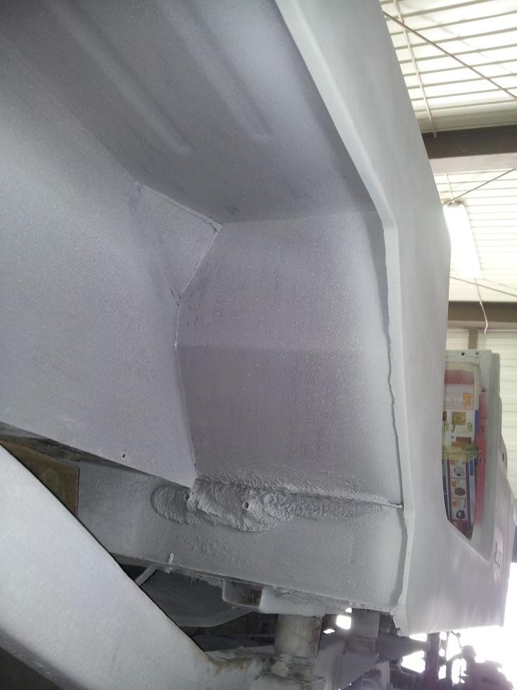

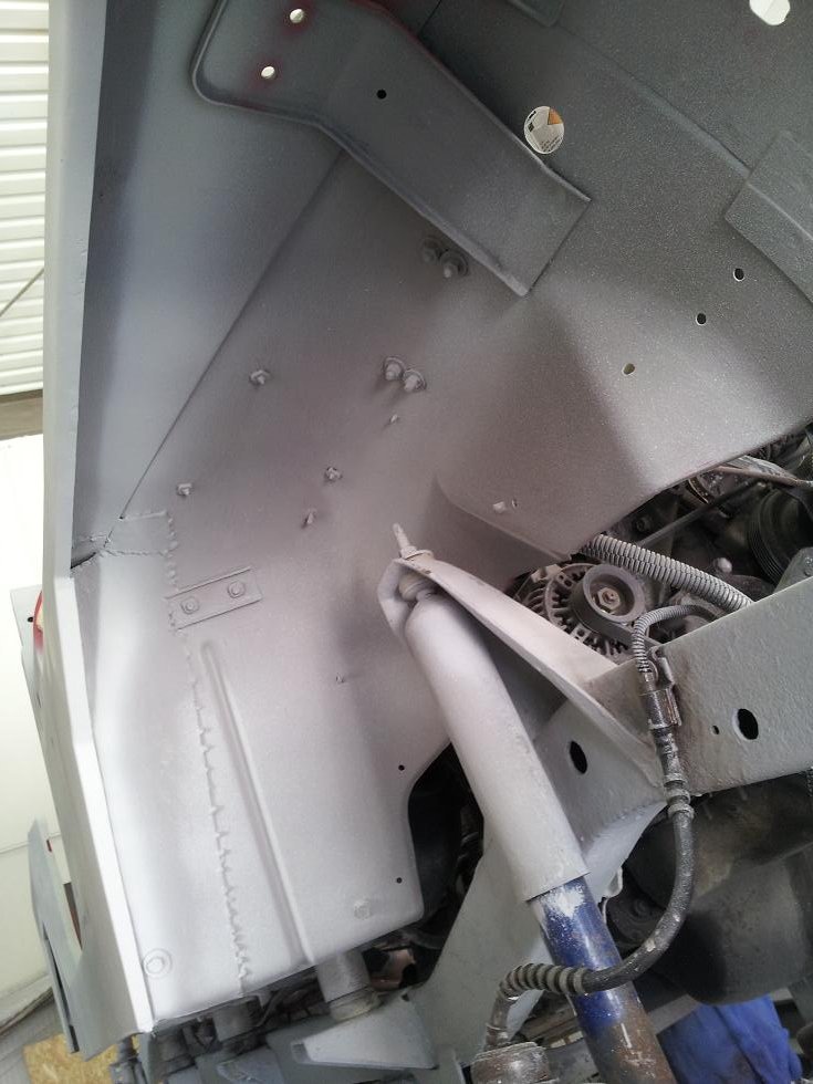

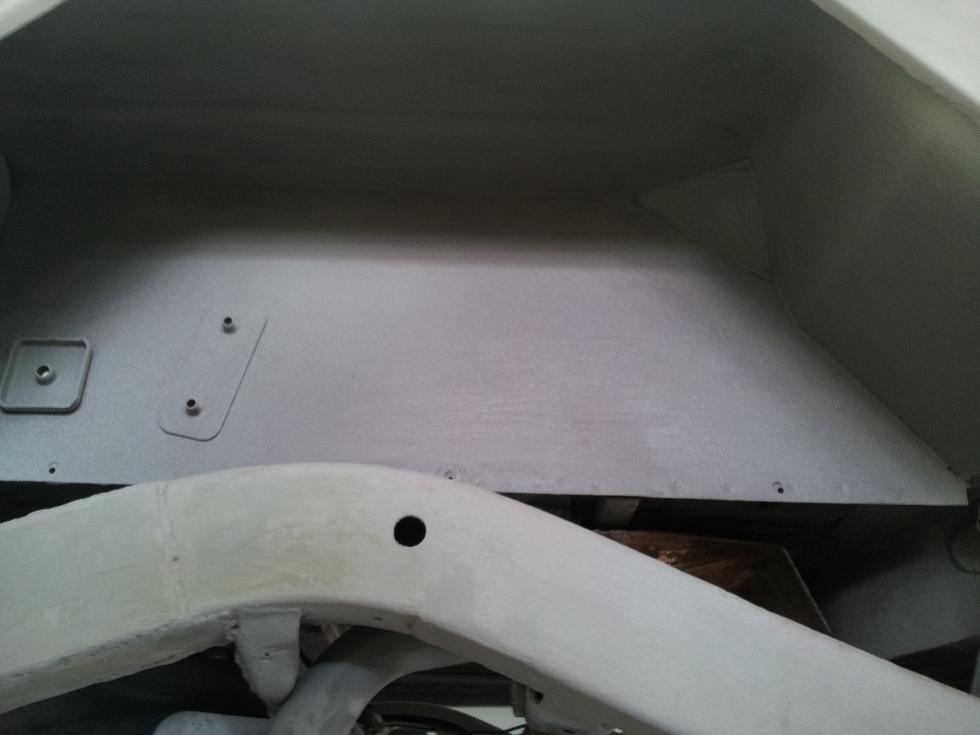

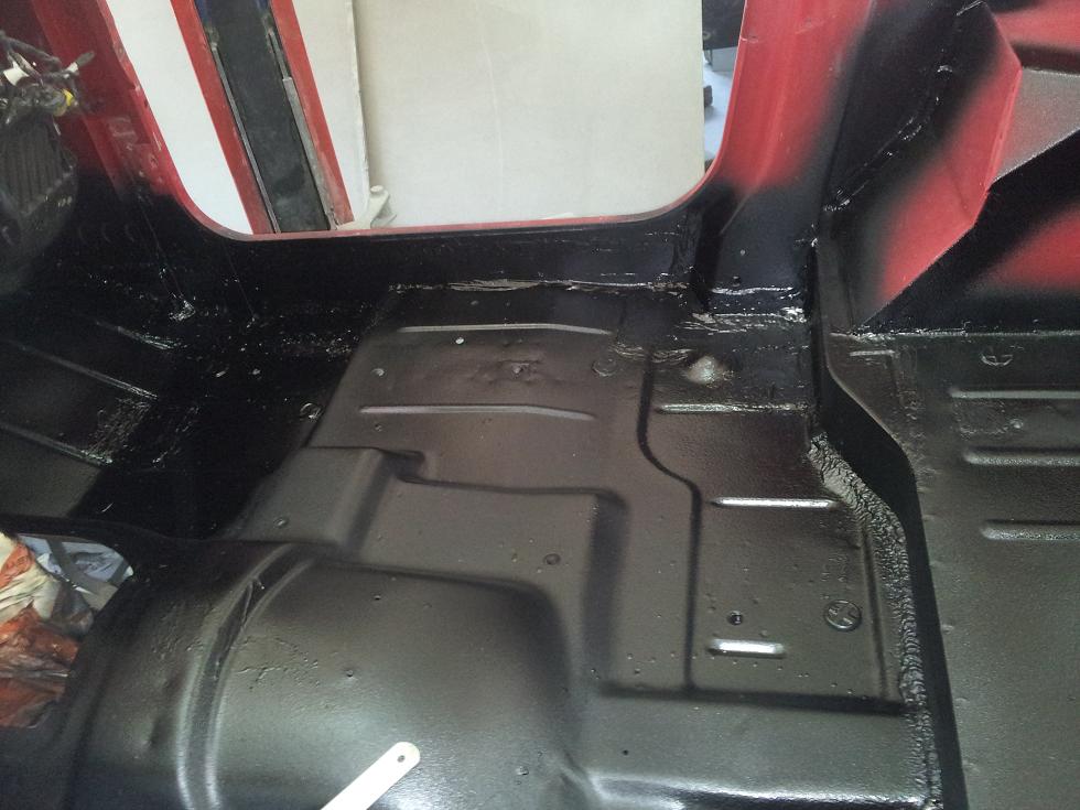

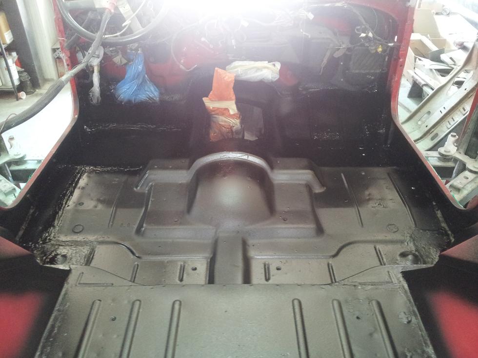

acum niste lucuri mai simpliste ...dupa atata bataie de cap cu vopseaua :
antifonarea si protejarea anticoroziva...
demontat tot din masina ...absolut tot :) ! slefuit , matuit , pregatit , degresat , izolat pe unde trebuie tot tac pac ! antifonul in pistol gata de actiune ! doua straturi in cabina , doua straturi pe sub masina si pe sasiu . tin minte ca era pe la vreo 12 noaptea si eram cam terminat ... in capul meu exista un termen limita pana cand vroiam sa impachetez masina cat sa pot sa fac o iesirea cu ea si din aceasta cauza ultimele saptamani au fost cumplite . lucram cat 16 ore pe zi , mancam in atelier , mai si dormeam la atelier ...ce mai traiam in atelier :))) puscarias la locul de munca !

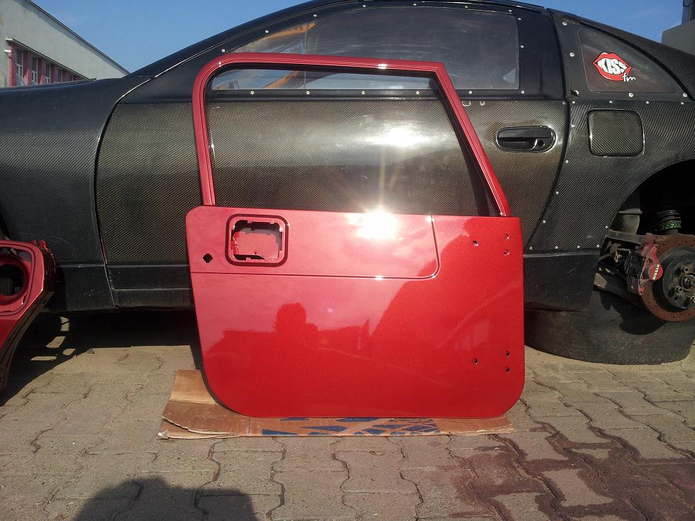

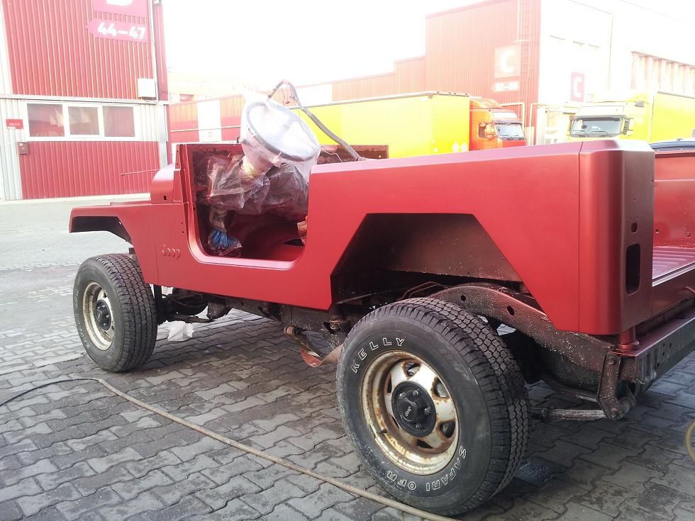

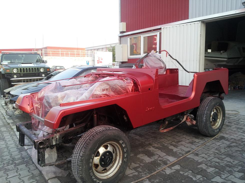

Re: Proiect WRANGLER YJ restaurare si modificare

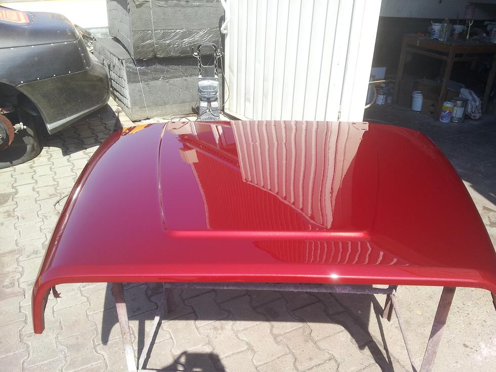

primele piese vopsite , nu am poze cu toate ...
iar apoi interiorul la caroserie si exteriorul fara lac

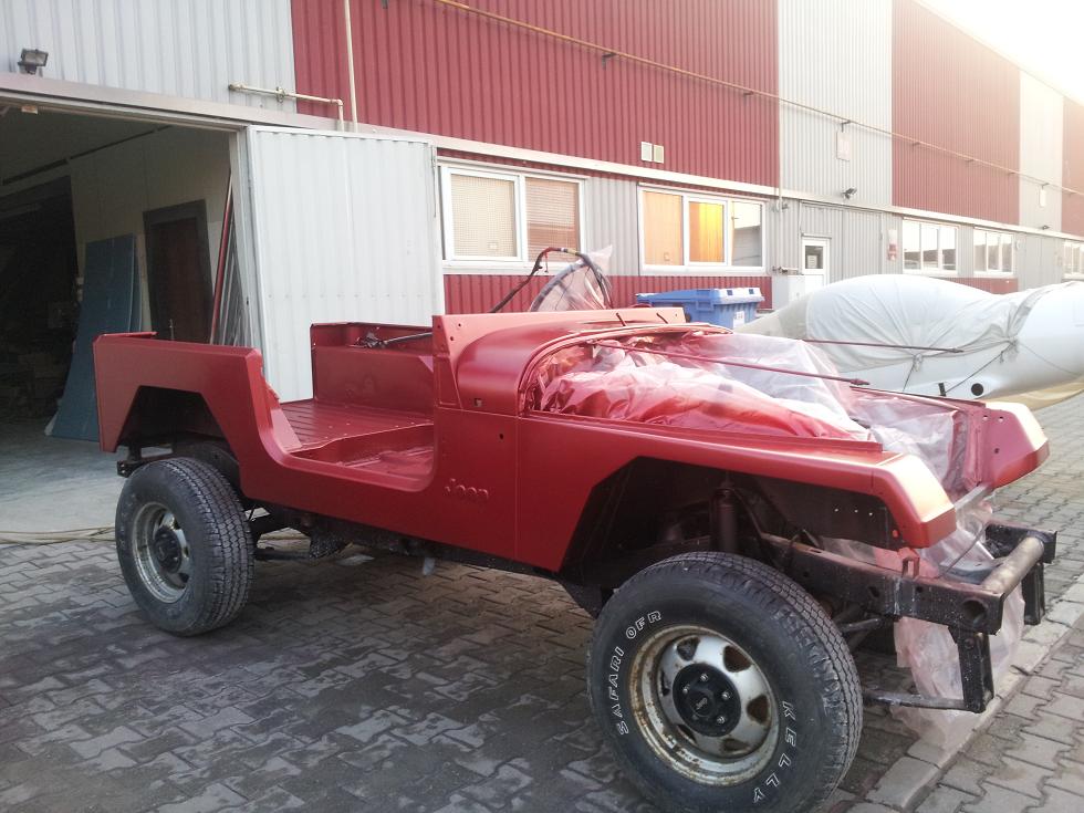

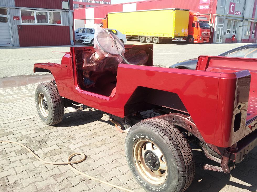

in sfarsit e vopsita toata ! :)
