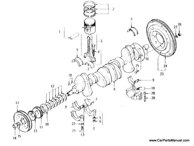

marcel Postat Noiembrie 25, 2014 Partajează Postat Noiembrie 25, 2014 Re: Y60 swb rd28t 1993 Ca sa verifici patinarea ambreiajului, incearca sa pleci de pe loc cu 3 sau 4. Calca acceleratia mai mult decat normal sa nu moara motorul. Daca reusesti sa o accelerezi si nu pleaca de pe loc cand lasi ambreiajul de tot e clar. La capitolul surprize, pe langa disc, placa si rulment, ia si bucsa de bronz din volanta (unde intra axul din cutie. Am stat cu un patrol desfacut 2 zile pentru o bucsa de 6 lei. De obicei este mancata. Daca e intreaga fugi si baga numere la loto! Asa ceva trebuie sa cauti http://www.ebay.com.au/itm/Nissan-Clutch-Spigot-Bush-Navara-Patrol-200SX-GTR-R33-R34-Skyline-/251154574310?vectorid=229515&lgeo=1&clk_rvr_id=737080739790 I Have No Idea What You Are Talking About Link spre comentariu Distribuie pe alte site-uri Alte opțiuni partajare...
KAROLOKW Postat Noiembrie 25, 2014 Autor Partajează Postat Noiembrie 25, 2014 Re: Y60 swb rd28t 1993 multumesc de sfaturi si recomandari dar am o mica nelamurire vis a vis de acea bucsa care e rolul ei? ce face efectiv sau pentru ce e anume ca nu prea inteleg :) Link spre comentariu Distribuie pe alte site-uri Alte opțiuni partajare...

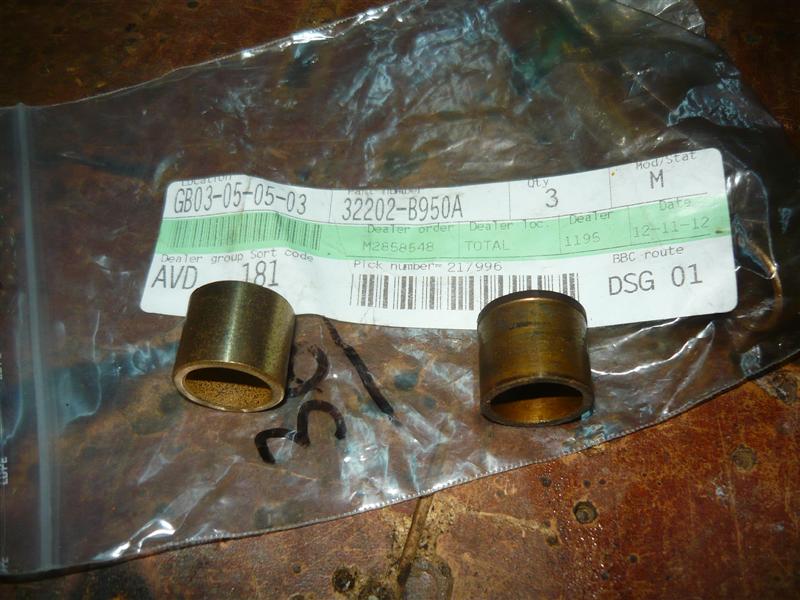

marcel Postat Noiembrie 25, 2014 Partajează Postat Noiembrie 25, 2014 Re: Y60 swb rd28t 1993 Cu 16 este notata in poza explodata. Am mai uitat de cand nu am mai lucrat. Vine in capatul vibrochenului, unde se cupleaza axul din CV. Ce face? Bucseaza axul in gaura de la vibrochen ... nu stiu cum sa-ti explic. Poate ne ajuta vreun coleg cu mintea mai hodinita. Cos, ai cuvantul! I Have No Idea What You Are Talking About Link spre comentariu Distribuie pe alte site-uri Alte opțiuni partajare...
KAROLOKW Postat Noiembrie 25, 2014 Autor Partajează Postat Noiembrie 25, 2014 Re: Y60 swb rd28t 1993 am inteles acum ce e cu piesa din pacate link-ul tau e de ebay australia si nu expediaza inafara tarii asa ca... am cautat in alta parte la alti furnizori si am gasit la astia: http://www.euro4x4parts.com/parts/erp1004-1253_clutch_spigot_bearing_bush.html sper sa fie aceeasi piesa :) oricum imi comand una sa fie iar daca va fi sa o schimb o schimb daca nu...ma duc sa pun la loto:D:D:D Link spre comentariu Distribuie pe alte site-uri Alte opțiuni partajare...
marcel Postat Noiembrie 25, 2014 Partajează Postat Noiembrie 25, 2014 Re: Y60 swb rd28t 1993 Am pus link-ul doar pt. poza ... sa-ti faci o idee despre cum arata. Nu comanda in tari straine ... mergi cu talonul la orice magazin de piese auto. Eu am cumparat-o in 2008 cu 6 lei. Am intrat in primul magazin ce mi-a iesit in cale. A venit in 2 zile in punguta piesa de origine nissan. Nu mai stiu codul, dar cu siguranta gasesti si la noi. Bafta mare! I Have No Idea What You Are Talking About Link spre comentariu Distribuie pe alte site-uri Alte opțiuni partajare...

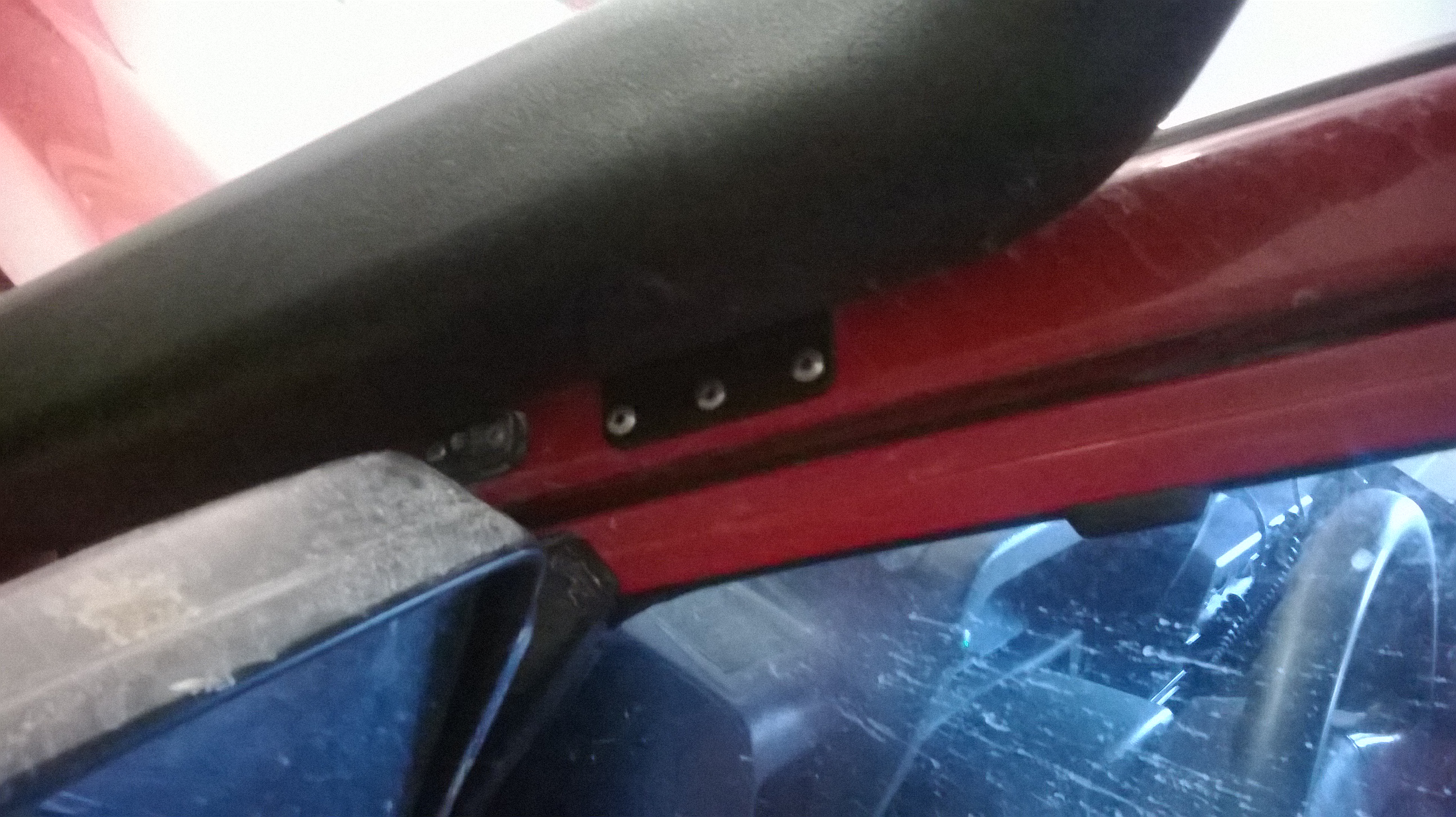

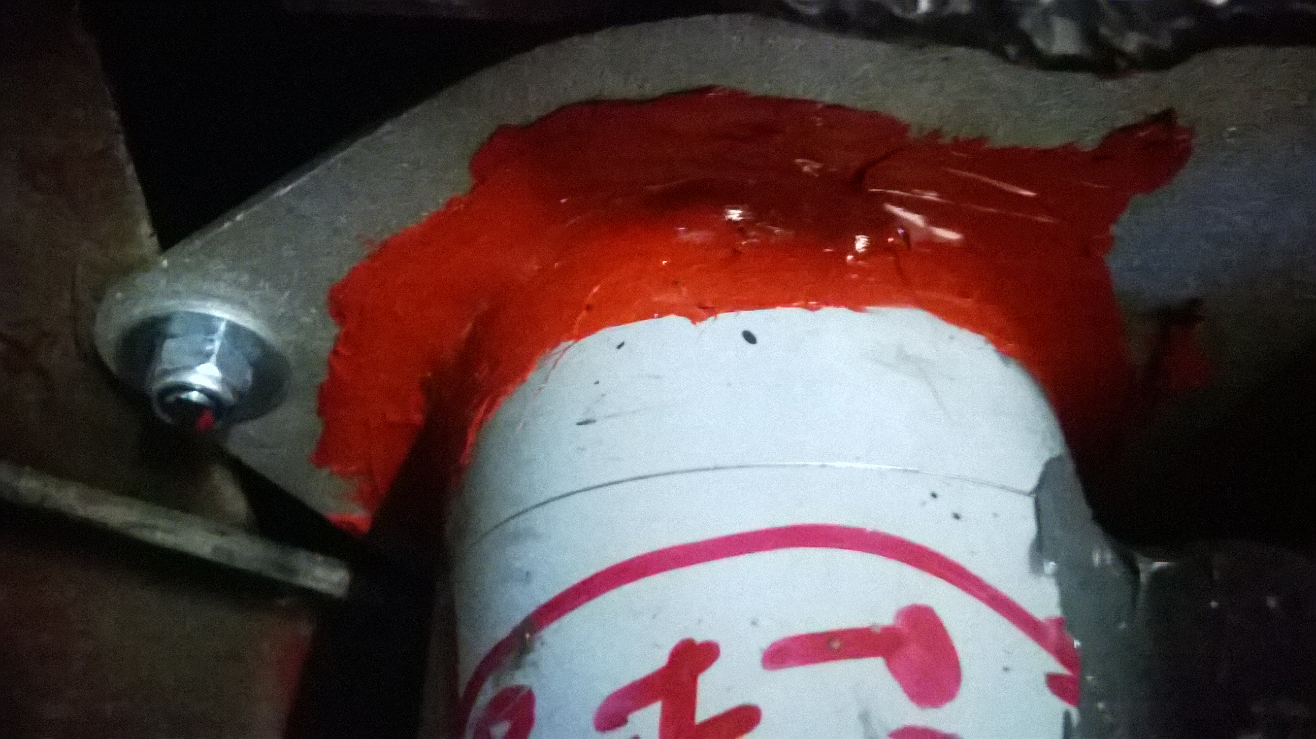

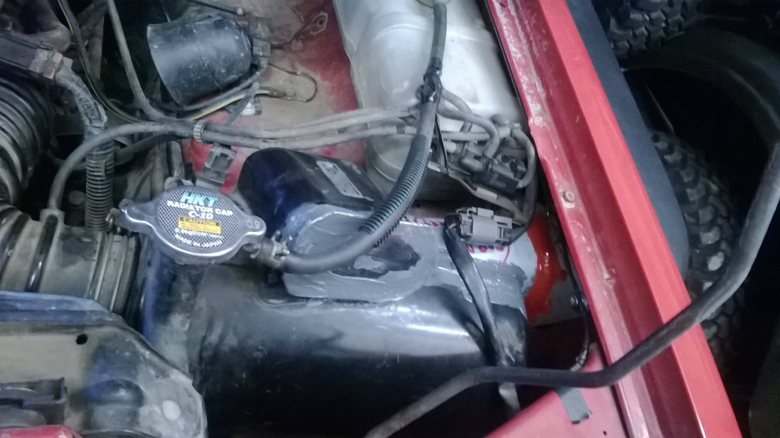

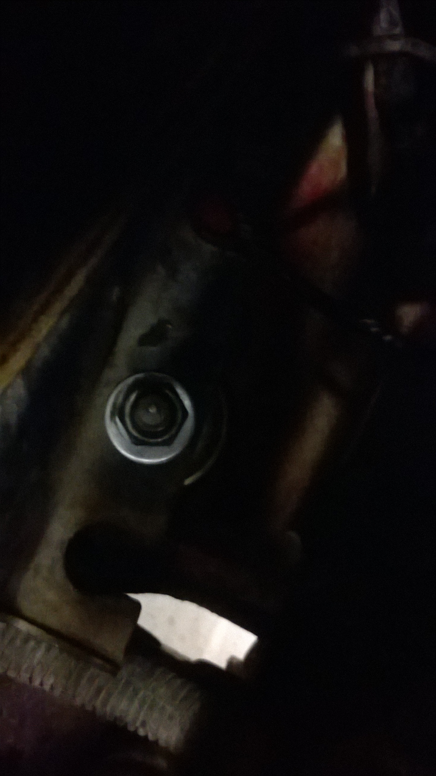

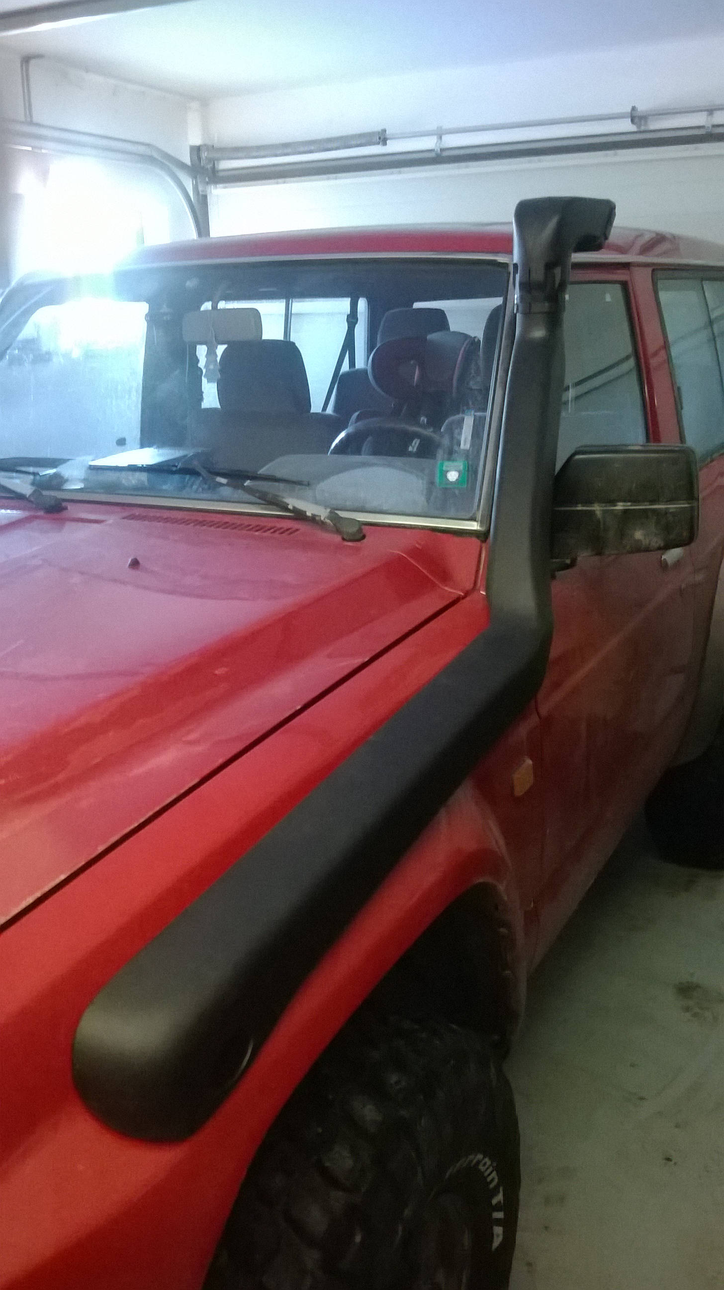

KAROLOKW Postat Ianuarie 1, 2015 Autor Partajează Postat Ianuarie 1, 2015 Re: Y60 swb rd28t 1993 Si ca tot am vazut ca va destrabalati zilele astea pe la chiolhanuri si offroad de ocazie neplanificat :) iata si niste poze de la lucrarile din garaj :) asa de iarna :) nu stiu cat de bine se vede dar sper ca suficient cat sa fie clar ce pot sa spun este ca daca vreti sa montati snorkel china style :) in nici un caz sa nu va bazati pe sablonul dat,care nu are nici o legatura cu realitatea, exista un decalaj de vreo 2,5 CM intre gaura din contraaripa si stutul de la snorkel si vreo 15mm inaltime la cele de la cotul snorkelului. nu vorbim de aspectul adaptarii cutiei de filtru actuale,care e o adevarata arta:) nu e meritul meu eu doar am vopsit :) Link spre comentariu Distribuie pe alte site-uri Alte opțiuni partajare...
KAROLOKW Postat Ianuarie 3, 2015 Autor Partajează Postat Ianuarie 3, 2015 Re: Y60 swb rd28t 1993 si cum nu am putut s ane abtinem :) am schimbat si consumabilele cu ocazia montarii snorkelului :) filtru de aer,de ulei de motorina si desigur uleiul am schimbat marca de la liqui moly la Valvoline am pus un valvoline 10W40 max life ala rosu,presiunea la relanti e usor mai ridicata pe ceasul din bord al masinii iar in functionare undeva la2500 rotatii in jur de 4. am mai sesizat ca voltmetrul din bord e praf,adica imi arata sub 12V pe bord iar pe voltmetrul separat legat la borne aveam 13,9V :) tot asa am mai sesizat o problema pe care am avut-o la ultima iesire in teren,si anume murea motorul in sarcina catre varful rampei,cand aveam mai multa nevoie de span el murea si se oprea. am diagnosticat loco ca trage aer fals pe undeva...dar pe unde :)??? asta ma si determinat sa ii si fac revizia acum, :) dupa mai multe sapaturi incercari si probe,bajbaieli si alte cele cred ca am descoperit problema,cel putin acum nu mai face, era vorba de furtunul care face legatura de la bateria de filtru la pompa de injectie, prima oara am vazut ca e slabit colierul de langa filtru cand am apasat ciuperca sa ii fac amorsarea,apoi am vazut si constatat ca nu imi trece de 3000 de ture accelerata in gol ca se balbaie si moare motorul,am mai mers pe furtun si am mai strans si celalalt colier d ela pompa dar degeaba,tot asa facea. asa ca am decis sa inlocuiesc furtunul cu totul si s apun doua coliere noi,eu am pus 3 :) 2 langa pompa si unul la filtru :) acum de vreo 2 zile nu mai face si nici nu pare sa scape pe acolo ceva,sper sa fi rezolvat problema. ca si constatare personala poate subiectiva,parca are un mic Lag,o mica intarziere acum de cand am pus snorkelul,ceea ce teoretic ar fi normal prin faptul ca am lungit traseul de admisie dar nu ma asteptam sa fie ,poate mi se pare? a mai sesizat cineva acelasi efect? sau mi se pare? Link spre comentariu Distribuie pe alte site-uri Alte opțiuni partajare...

cos Postat Ianuarie 4, 2015 Partajează Postat Ianuarie 4, 2015 Re: Y60 swb rd28t 1993 Ma uitam prin poze la gipula aia lu' macfero si am dat de poza cu bucsula de centrare ... no , ia sa ai codul de part-number si daca nu te descurci mai vorbim ... ... sa fim corecti pana la capat ! Nu cere nimeni sa fii impecabil si un fel de varf de gama , doar corect e destul ! Link spre comentariu Distribuie pe alte site-uri Alte opțiuni partajare...
