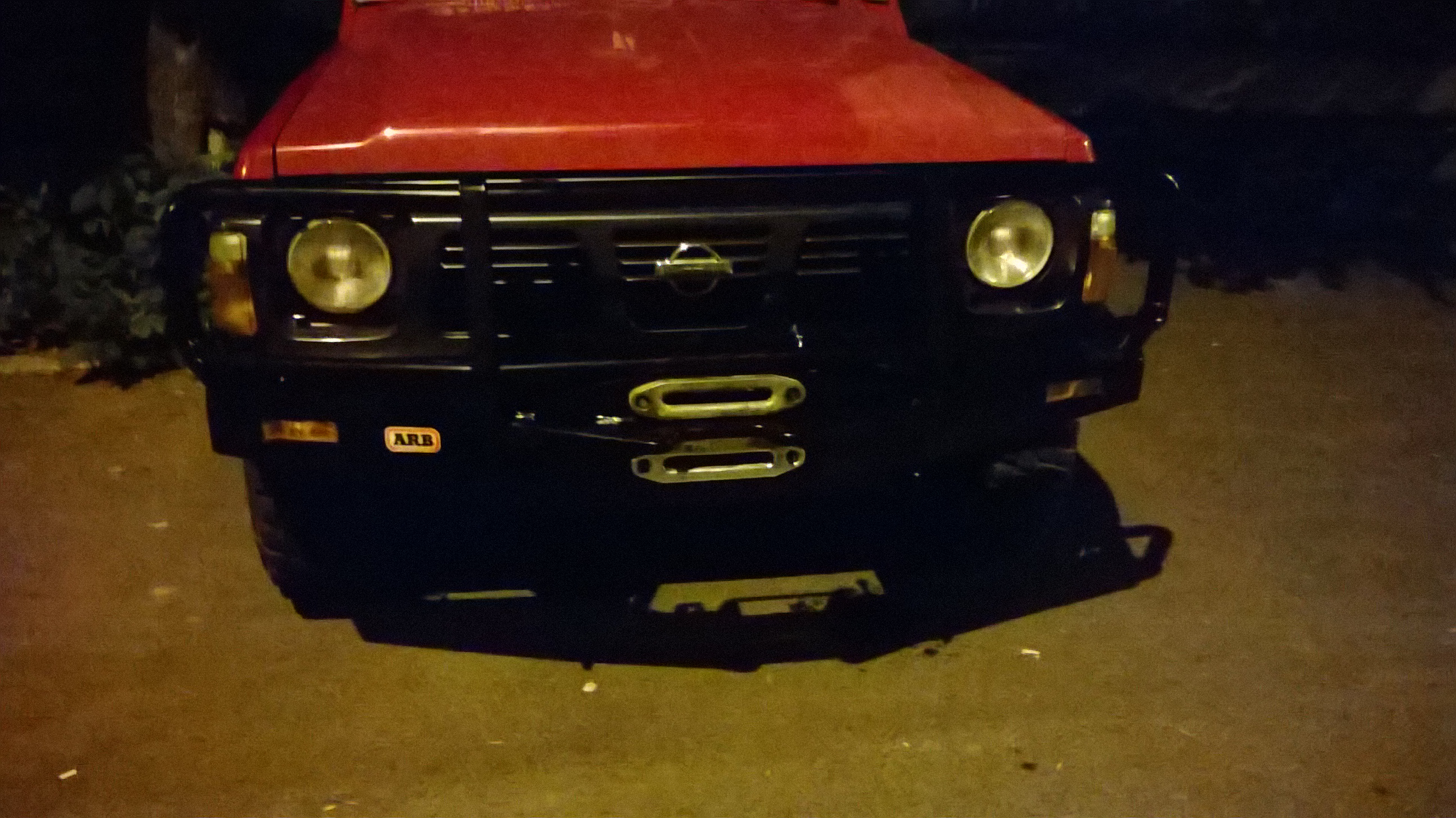

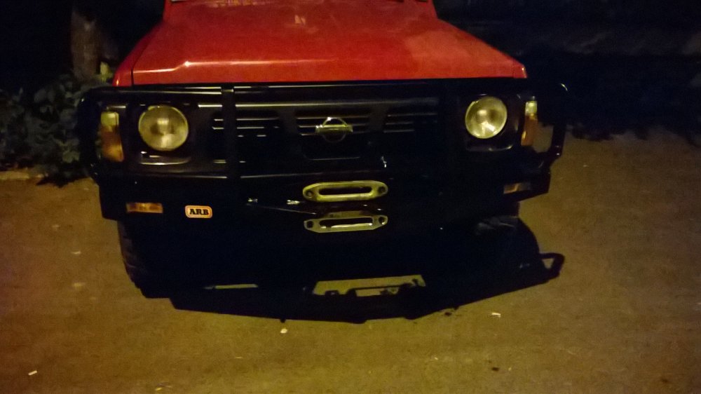

KAROLOKW Postat Iunie 27, 2014 Autor Partajează Postat Iunie 27, 2014 Re: Y60 swb rd28t 1993 :) asa e stiu va distrati :):):) apropo iata o poza cum arata masina aseara in jur de ora 1 cand am reusit sa punem bara sus degetul face bine e ok dpdv medical doar ca e cam aiurea lucratul cu o singura mana si aia stanga cand eu sunt dreptaci dar ma antrenez si voi deveni ambidextru curand se pare :) primul lucru care si de care m-am lovit la bara a fost ca in pozitia in care am pus eu troliu maneta de deblocare frana lovea in suportul de proiector ceea ce ma dus cu gandul imediat la flex pe care l-am folosit,nu eu desigur :) dar l-am folosit am decupat putin si a mers dupa apoi o parte din suruburile din kitul de bara aveau mici lipsuri, saibe sau piulite,rezolvate fara probleme doar ca a luat ceva timp sa le lamurim dar cea mai tare treaba a fost ca bara nu cadea la gauri cu vreo 15mm motiv pentru care am apelat la varianta ajutatorare:) am legat-o cu sufa de 20m in doua si am tras de ea cu alta masina pana am aliniat gaurile si sa rezolvat lejer ca informatie ajutatoare poate este ca acea bucata de carlig pe fata care arata ca un fier beton curbat trebuie sa o dai jos iar in acele gauri de remorcare din tabla groasa poti la sfarsit pune 2 suruburi pentru o mai buna fixare si rigidizare, in rest va tin la curent cu evolutia si echiparea barii pe parcurs :) pentru moment am pe abra doar troliul,revizuit,verificat si care e functional in rest doar atat, apropo unde e suportul ala de antena? ca eu nu stiu cum si unde s ao montez :) si inca o intrebare,voi pe unde ati pus numarul de masina ca nu mai am loc unde sa il montez :) Link spre comentariu Distribuie pe alte site-uri Alte opțiuni partajare...
doctoru Postat Iunie 27, 2014 Partajează Postat Iunie 27, 2014 Re: Y60 swb rd28t 1993 Nu-mi dau seama de ce se vad doua fante de troliu... era telefonul obosit la ora aia? :ha: Si eu am avut mici probleme cu adaptarea troliului pe bara, a trebuit sa decupez din ea un pic ca sa incapa. Vorbesc de troliu Superwinch Talon si bara AFN. Numarul eu l-am pus pe muchia capotei, la AFN daca il pun pe bara intr-o parte, se indoaie imediat sau se pierde. Carligul ala din fata (daca nu iti mai face trebuinta) sa stii ca mi-ar fi de folos. Mie imi lipseste.. adica e rupt de fapt, iar AFN nu sta bine la capitolul asta. Are doi ocheti anemici in fata de mi-e frica sa trag de ei si cu cinetica. Link spre comentariu Distribuie pe alte site-uri Alte opțiuni partajare...
KAROLOKW Postat Iunie 27, 2014 Autor Partajează Postat Iunie 27, 2014 Re: Y60 swb rd28t 1993 aia cu cele doua fante imi place si mie cel mai mult :) nu e asa ca e deosebita?:) ideea e ca asa este bara fabricata iar singura explicatie pe care o pot gasi este ca bara e facuta de acesta maniera pentru a se putea adapta inclusiv un warn 8274 care din dimensiuni pare a utiliza fanta de sus iar fanta cea de jos din imagine e pentru trolii de genul celor "obisnuite" oricum ce mi se pare interesant este ca troliul trebuie sa il montezi cu suruburile cu care prinzi fanta,sau defapt sa spun altfel cu suruburile cu care prinzi troliul de bara prinzi in acelasi timp si fanta sau fantele :) in cazul meu oricum e interesant ca am scapat de folosirea saibelor ca la placa de adaptare :) troliul e un tmax pew 9500 parca daca imi amintesc bine codul e ala galben de la tmax cu plasma si la gauri pica foarte bine pe bara dar mi se pare cam aiurea partea cu prinderea odata cu fanta :) carligul ala ti-l dau daca iti e util si iti trebuie mie acum nu imi e util la nimic :) dar cred ca e mai scump transportul decat berea pe care o dai pe el :) defapt pe tine te taxez cu un vin bun din zona :) cred ca e mai bine si nu sunt zgarcit il impartim :) Link spre comentariu Distribuie pe alte site-uri Alte opțiuni partajare...
cos Postat Iunie 27, 2014 Partajează Postat Iunie 27, 2014 Re: Y60 swb rd28t 1993 Cu un carlig pot sa-l lovesc io si sa-ti dea bere tie . As alege ca prima abordare carligul de Navara ( ca-i mai ninja , si am mai multe ... ) incercand sa sensibilizez medula oblongata , si de Patrol la desert ... Carligele originale sunt bune-a'naibii si pe spate . Nenea-domnu' , sa faci tot ce se poate si sa montezi suplimentar o brida de sprijinire de la colturile extreme ale barei pana la sasiu , ca altfel la primul mal ramat cu bara , coltul se ridica sau se frange si redresarea e cel putin greu de facut ( ultima data am preferat sa tai si sa resudez o parte din bara ARB , pe un Y61 ) . Valabil si pentru donGogu deCorazon diCapital , AFN zic ei niste ziceri cum ca ar fi elastica dar in practica elasticitatea e mai buna la bretele , stii tu ... ... sa fim corecti pana la capat ! Nu cere nimeni sa fii impecabil si un fel de varf de gama , doar corect e destul ! Link spre comentariu Distribuie pe alte site-uri Alte opțiuni partajare...
KAROLOKW Postat Iunie 27, 2014 Autor Partajează Postat Iunie 27, 2014 Re: Y60 swb rd28t 1993 adicatelea Cos cum sa prind intaritura aia? din rectangulara pe colt sudata cu flansa si sudata cu flansa pe suportul barei unde se prinde pe sasiu? sau fac din rectangular un fel de bara la dimensiune pe care o prind cu flanse si 4 surubur o data de sasiu si o data de bara? te intreb sa imi dau seama cam ce metoda sa adopt ca ideea in sine am inteles-o si e buna dar ma gandesc cu si cu ce sa o pun in practica:) Link spre comentariu Distribuie pe alte site-uri Alte opțiuni partajare...

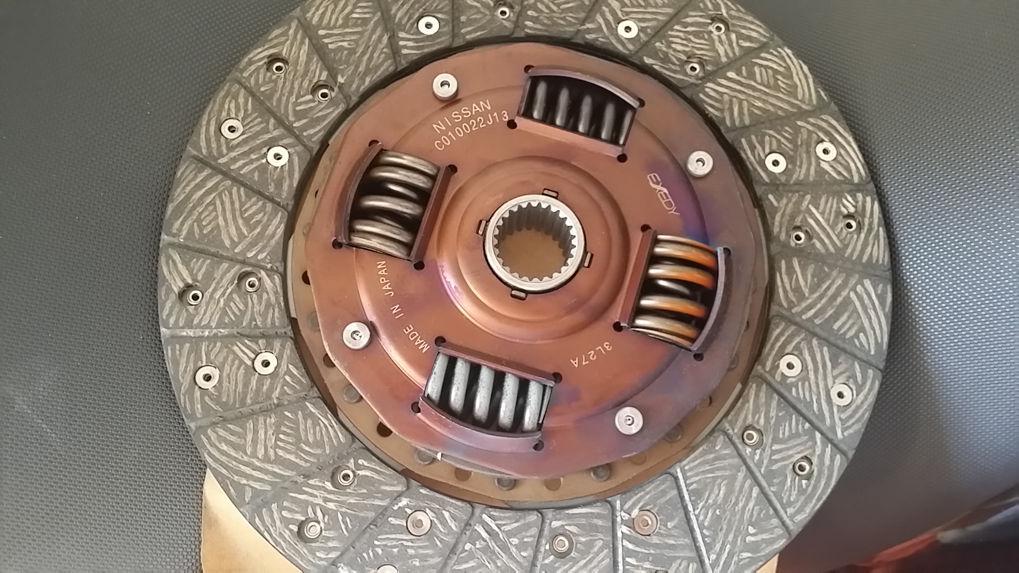

cos Postat Iunie 30, 2014 Partajează Postat Iunie 30, 2014 Re: Y60 swb rd28t 1993 Sefu' io la viata mea eram chtit pe Exedy , dar culmea e ca taman la mine am avut un defect inexplicabil si extrem de pacatos cu un disc Exedy - mi-a sarit un arc de amortizare ( mai exact un grup din cele patru grupari de arcuri duble ) , evadand prin ruperea un platou care tine butucul si ramanad intepenit intre arcurile-soare si adio ambreiaj . In continuare cred ca Exedy sunt bune , Patrolul vine cu el ca echipare de fabrica ( desi azi nu prea inseamna prea mult , ATUNCI insemna ceva ) . Dar , ferodoaiele de pe discul ala Exedy explodat inca mai mergeau ( probabil dinn cauza ca-s io empatic de simpatic si chiar si cu putinii cai pe care-i am , nu patinez nicodata ambreiajul ci conduc la tractiunea maxim posibila care o poate da motorul si cand s-a gatat inseamna ca s-a gatat , nu incerc sa ridic motorul din ambreiaj ca la Patrol ulciorul nu merge de multe ori la apa ) . La macinatoarea asta noua am un disc putintel mai mare ( 250 mm , atat e maximul care intra in placa de presiune si alta nu fac ca nu-s luat in lanturi la galere chiar daca volanta ar merge mai sus in diametru si ar fi mai bine ) , dar cred ca nu-i mare diferenta ca sa insemne ceva in lumea reala . Sunt curios ce fabricant o mai fi in cutia cu un disc 'original Nissan' ? ... ... sa fim corecti pana la capat ! Nu cere nimeni sa fii impecabil si un fel de varf de gama , doar corect e destul ! Link spre comentariu Distribuie pe alte site-uri Alte opțiuni partajare...
Florin Bogdan Postat Iulie 3, 2014 Partajează Postat Iulie 3, 2014 Re: Y60 swb rd28t 1993 In cutia de la Nissan am gasit asta ! Urmeaza sa il schimb si eu dar inca nu am nici un simtom. "Imaginaţia este mai importantă decât cunoaşterea. Cunoaşterea este limitată. Imaginaţia înconjură lumea" – Albert Einstein Link spre comentariu Distribuie pe alte site-uri Alte opțiuni partajare...
cos Postat Iulie 3, 2014 Partajează Postat Iulie 3, 2014 Re: Y60 swb rd28t 1993 Asta fuse si 'inculpatul' meu ... Inca cred ca sunt ok ... ... sa fim corecti pana la capat ! Nu cere nimeni sa fii impecabil si un fel de varf de gama , doar corect e destul ! Link spre comentariu Distribuie pe alte site-uri Alte opțiuni partajare...
