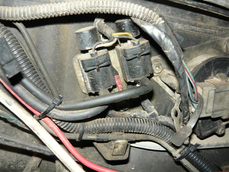

[ATTACH=CONFIG]216875[/ATTACH
Vacuumul intra in valve pe la partea de jos a valvelor , unde se observa si un teu pe furtunul de radordare la sursa de vacuum . Cum se deduce usor , furtunele care pleaca de la cate o valva duc la capsula de pe punte.
Vacuumul vine de la motor ( sau de la un teu pe instalatia de vacuum , oriunde ar fi punctul de racordare e cam tot aia pentru ca instalatia de blocant suge putin ).
Daca imaginea nu e suficiente , mai zicem ...
Deci .
Babeste ( ca pentru babe , alea nude la plaja ) .
Pentru pioneri ( ai care ei incep ceva , pionerand ) .
Pentru prescolari ( ... inaintea scolii . De obicei , inaintea scolii la orice colt cauti e cate un bar ) .
Pentru sugari ( ce-ti mai place mameaua ... ) .
Doua puncte ( : ) - butonul comanda cate o valva( adica alimenteaza cate o juma de mufa de la electrovalve ( mufa are patru fire , fiecare valva cate doua , plus si minus . Verifici electrica simplu si fara dubii , daca in una din pozitii butonul alimenteaza jumatate de mufa - adica o valva , in cealalata pozitie trebuie sa alimenteze celalata jumatate - cealalta valva .
Pe pozitia blocat valva da vacuum la capsula , la partea dinspre diferential , partea stanga a masinii ( casula impinge furca de cuplare ) .
Pe pozitia deblocat valva trebuie sa dea vacuum la capsula la partea dreapta ( capsula trage furca de cuplare ) .
Electrovalvele se pot curata daca sunt murdare , cu spay de curatat frane , sau in cazuri extreme se desface sertizarea valvei si de curata pana la disparitia oricarei obsesii ...
In caz de defect electric ( bobina , terminal ) e cam cu regrete si adio , alta la rand .
Grupul de valve e acelasi cu cel de EGR , inclusiv mufa . Poate scapi de cumparat altele ...

multumesc stimabile :) Cos
raspund incepand cu ultimul mesaj,manualul nu il am dar mai incerc sa il gasesc si eu pe siturile australiene :) iar imaginile le-am preluat din unele mesaje ale unor posesori care ca si mine discutau de astfel d eprobleme.
legat de verificarea mufei am citit si inteles cum se verifica ele de curatat nu stiam ca le pot curata astfel dar e bine de stiut ca poate rezolv problema simplu si eficient si mai ales ieftin :)
oricum in caz de problema cu cele "originale"am inca un bloc de valve de schimb,din 2 oi face si eu unul bun :)
cel mai mult ma incurca ca nu pot sa fac eu toate aceste operatiuni simple adica sa suspend masina de spate pornesc motorul si vad care roata se invarte,iar daca blocheaza pe dos,schimb furtunele intre ele :) da pentru asta am nevoie de inca un personaj cu ceva cunostinte de mecanica :)

In acest caz particular , ajutorul calificat e inlocuit de contactul de confirmare de pe capsula de blocant , daca e functionala . Doar atat ai nevoie ...
