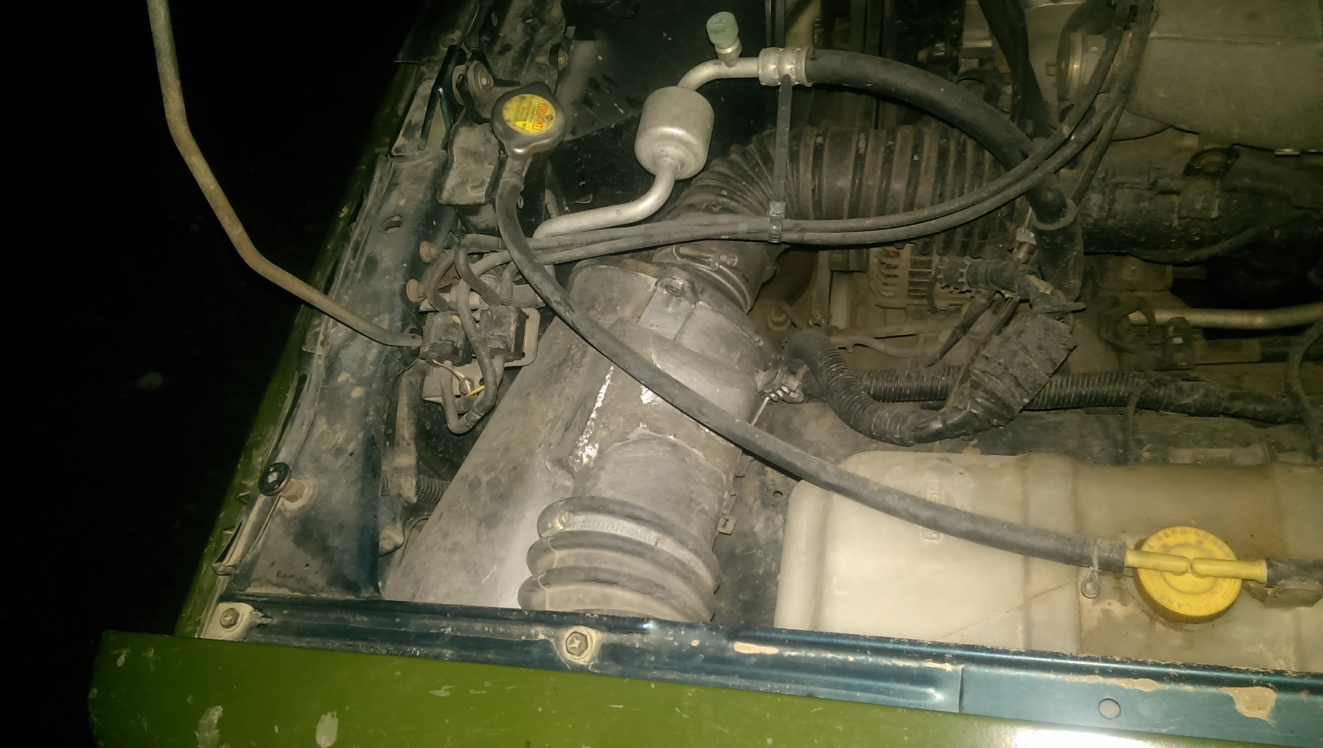

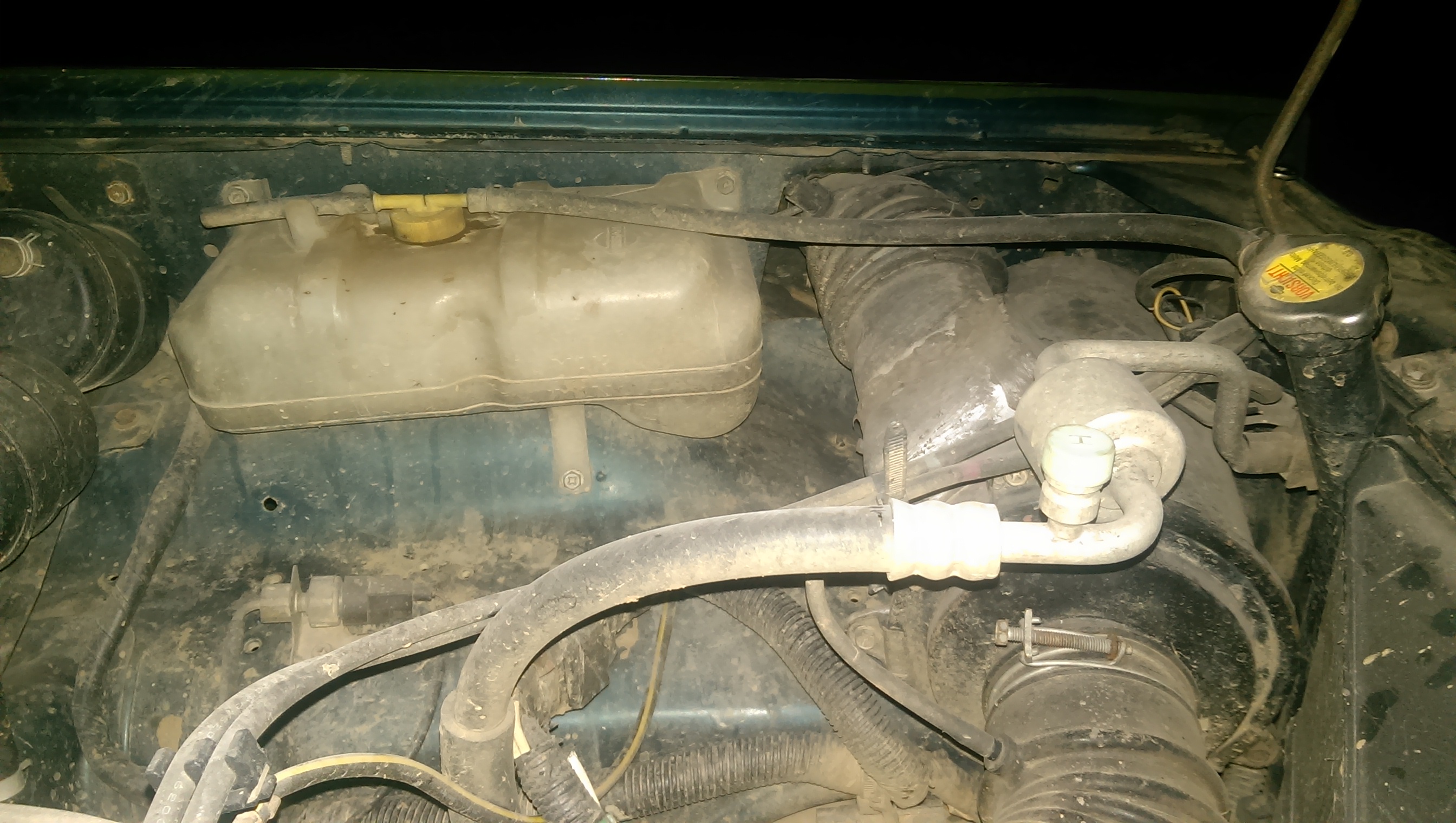

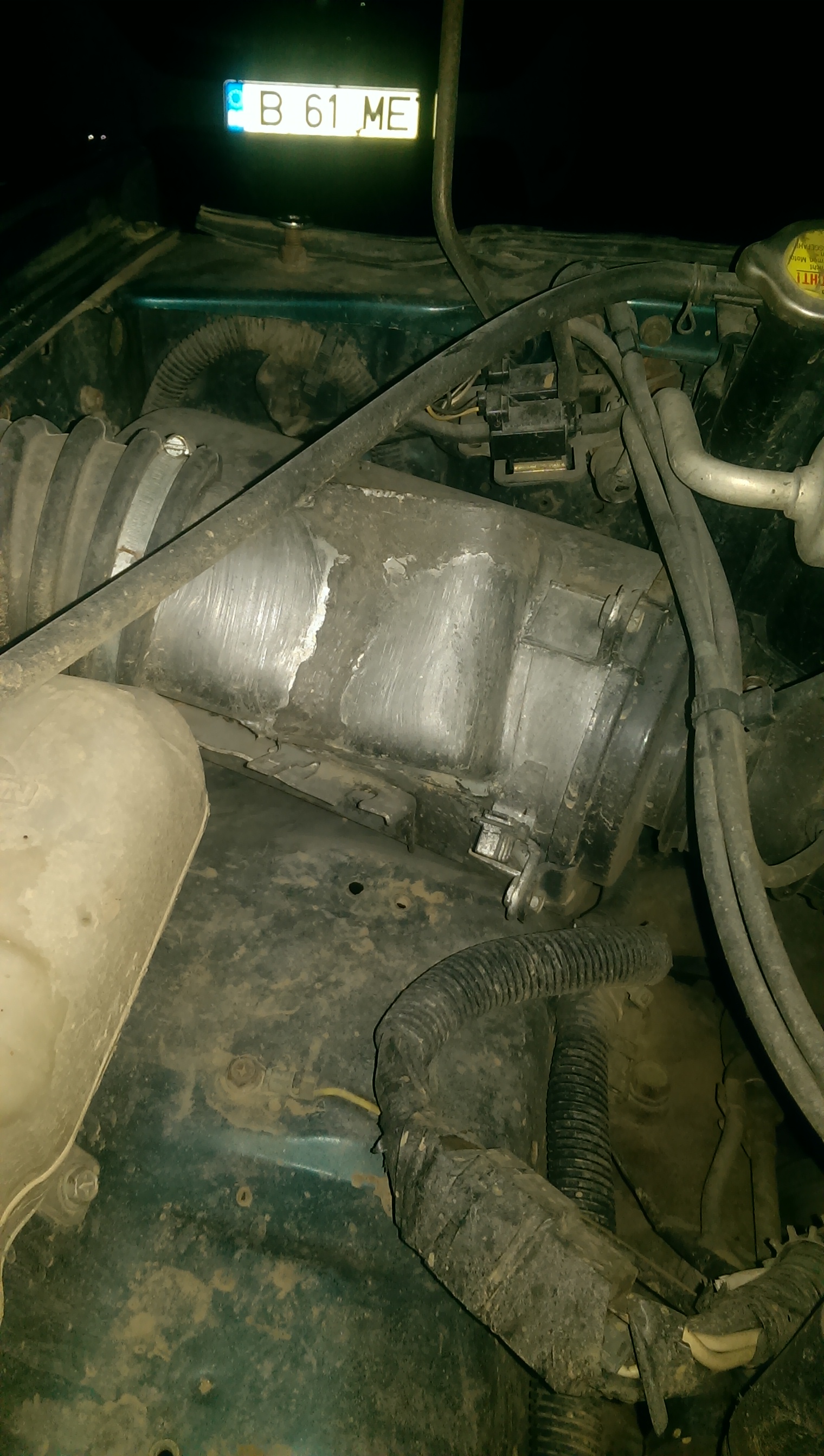

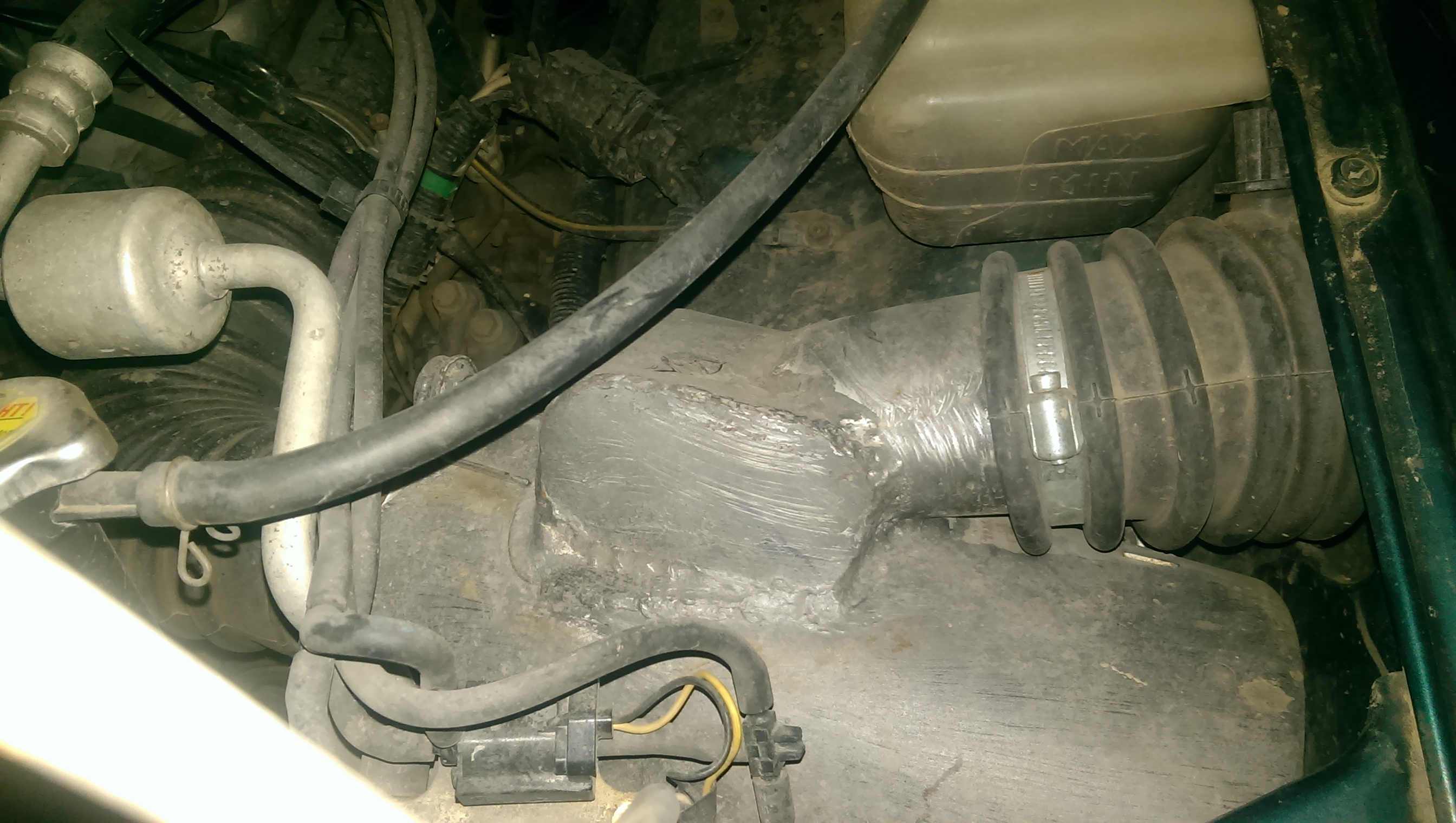

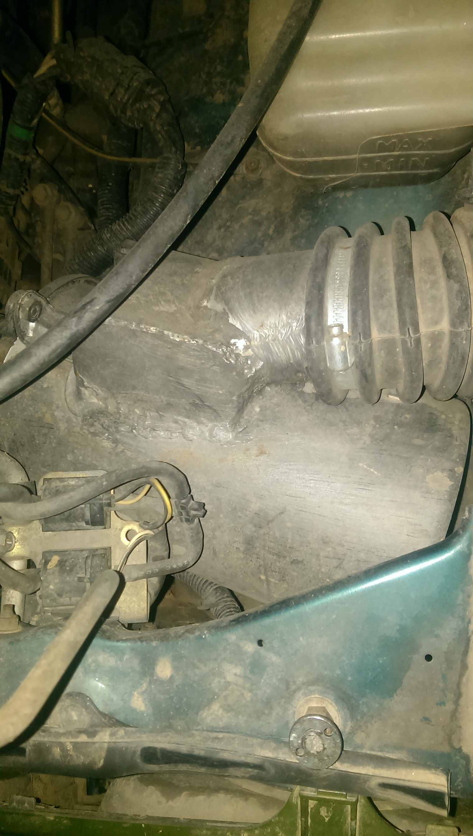

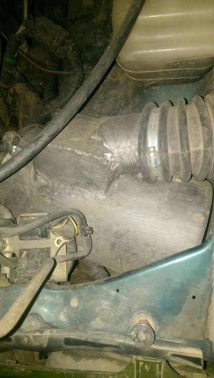

nenea1973 Postat Septembrie 15, 2014 Partajează Postat Septembrie 15, 2014 Re: Y60 swb rd28t 1993 asa arata la mine! DACA UN LUCRU MERITA SA FIE FACUT , MERITA SA FIE FACUT BINE !! Link spre comentariu Distribuie pe alte site-uri Alte opțiuni partajare...
KAROLOKW Postat Septembrie 22, 2014 Autor Partajează Postat Septembrie 22, 2014 Re: Y60 swb rd28t 1993 multumesc pentru poze interesant da cred ca trebuie sa stau sa analizez bine ca altfel fac tampenii Link spre comentariu Distribuie pe alte site-uri Alte opțiuni partajare...

KAROLOKW Postat Noiembrie 20, 2014 Autor Partajează Postat Noiembrie 20, 2014 Re: Y60 swb rd28t 1993 legat de origami :) am facut am nituit stutul,polizat muchiile,le-am facut mai userfrendly :) dar pe masina nu am apucat sa le pun :) motivul e simplu vreau sa schimb si uleiul si filtrele in urmatoarea perioada si am zis ca fac operatiunea atunci cu totul. acum dilema pe care o am e daca pe fata de asezare si la imbinari sa merg pe rasina epoxidica sau pe silicon deala ca de termopane,eu as merge pe rasina mi se pare mult mai rezistenta dar in acelasi timp e casanta... ma gandesc analizez dar voi face operatiunea :) probabil cel mai sigur cand vor da primele zapezi si voi sta la caldura in garaj :):):) apropo de adaptarile respective ale furtunelor...constatarea personala facuta de mine:) capetele de furtun si diverse furtune si coliere se potrivesc de la Lada Niva :) furtunele de patrol au 34 mm diametru interior iar alea de niva :) 33mm :) deci merge asa ca in caz de nevoie daca e sa schimb segmentele alea de la aerisitorul respectiv am cu ce si ieftin,eventual poate ajuta pe cineva informatia asta. verific dimensiunile si la ce mai am furtune de la jeep poate gasim echivalente ca la el aveam ceva furtune siliconice:) Link spre comentariu Distribuie pe alte site-uri Alte opțiuni partajare...
