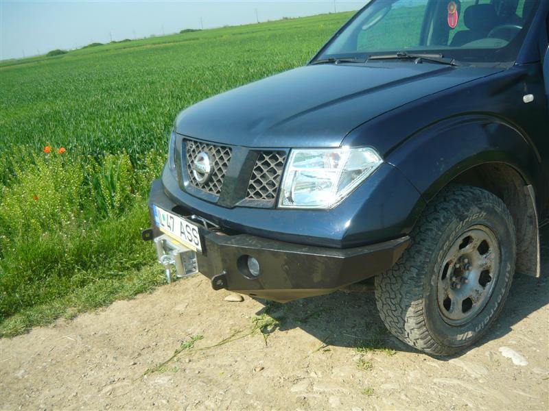

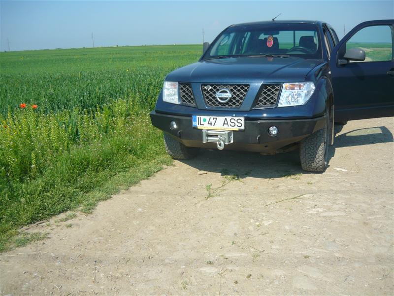

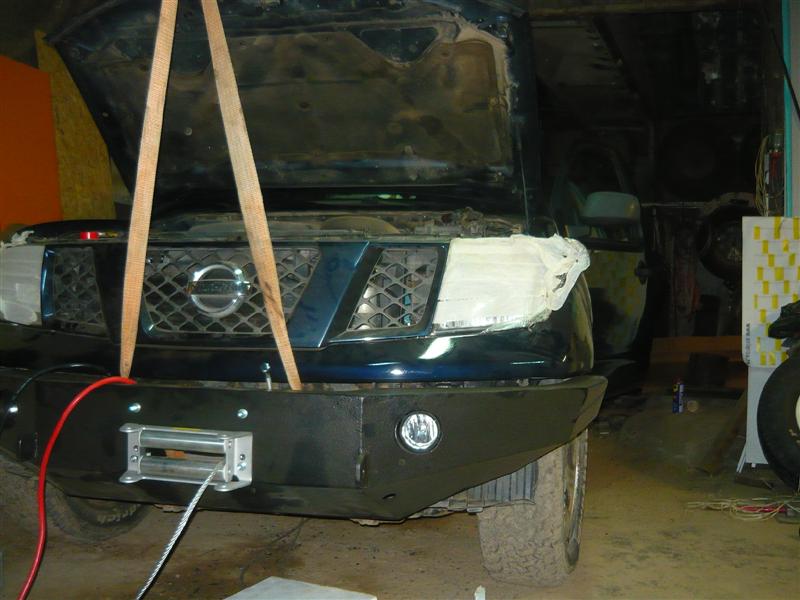

Cu barele te ajut , dureaza o saptamana sau cam asa , dar am nevoie de masina la mine in batatura . Alege-ti un stil , ce , cum aia , ailalta ... Orice ai in cap ( sau n-ai ) , din coltul meu nu-i nimic imposibil .
Uite , o masina ( D40 ) la care bara e chiar o provocare ( mai greu de pus in practica decat la un Hilux 2012 , ambele au bara originala ridicata mult in aripa peste far ) , rezolvata de mine , simplu si eficient . Si mult mai ieftin decat la service ( adica la un sfert de pret , masina a iesit destul de sifonata pe aripa stanga fata dintr-o intersectie unde n-a dat prioritate ) . Fiind masina de agricultor profesionist si pescar inrait , a fost o ocazie numai buna de upgrade de la bara originala de plastic care este mare cat o scroafa si limiteaza masina care e destul de potenta la motor ( si mai e si scumpa in draci ) .
Cred ca ceva asemanator ar fi si la tine , daca iti place la muschiu' tau .1296366297_P1090787(Medium).JPG.3601b162dad83f7025b78679be495a0a.JPG1012143827_P1090795(Medium).JPG.ec41f1211fd65aaaa5d214ed65e15698.JPG922422449_P1090796(Medium).JPG.f28274d5d8d235a3309a8d5fa1fc29d3.JPG

interesanta bara dar parca prea masiva pentru ce vreau eu...am mai vazut cate unele facute si tare ma tenteaza sa studiez bine problema sa nu ma arunc si sa definitivez un model concret dupa care sa facem treaba
Re: Y60 swb rd28t 1993
Doctore , la mine sunt relativ curate in spate , si ceva mai putin curate in fata ... chiar daca compartimentul motor e destul de tencuit .
La D40 nu se poate bara cu troliu mai mica . La Patrol se poate , gen AFN , care e chiar foarte ingusta . Atat de ingusta ca are capace pe capetele sasiului , altfel ar ramane gaurile vizibile ...

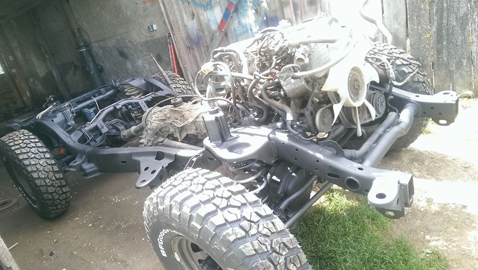

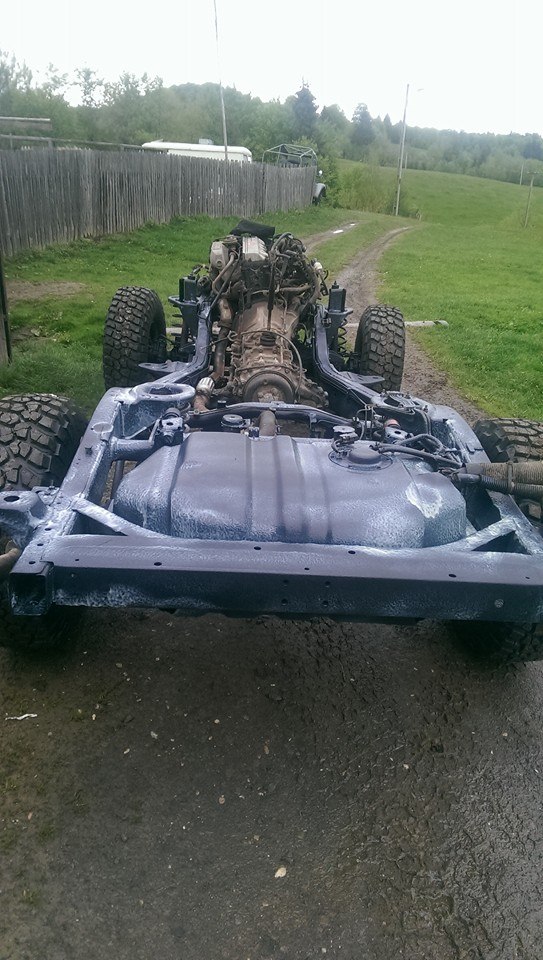

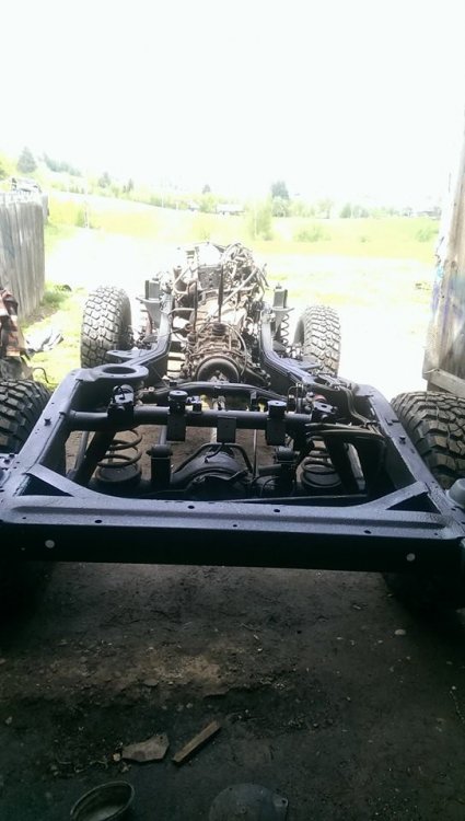

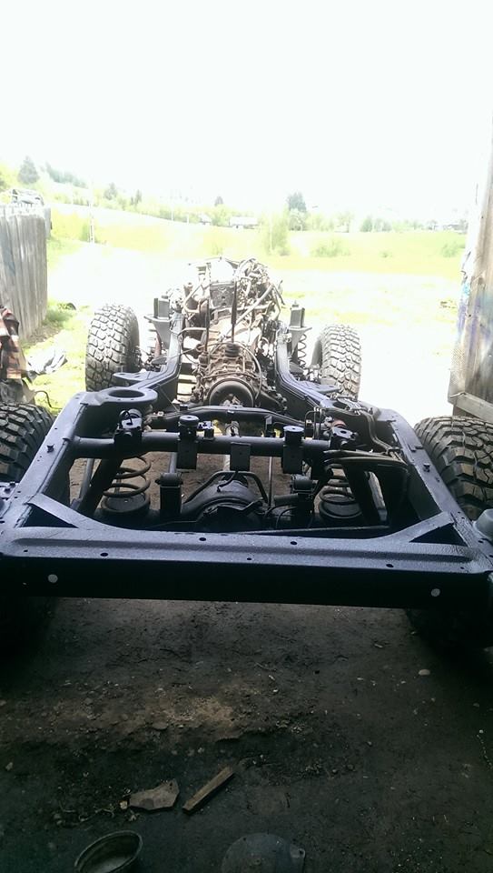

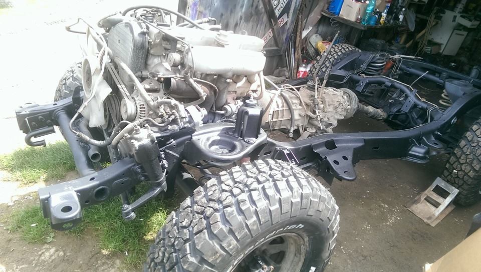

nu fac nici un comentariu ca nu am ce deocmadata la cum e vremea pe afara dar pun cateva poze cu stadiul actual al cascarabetei :)
10348209_545117358937643_1035505083296383393_n.jpg.800f235eab20bd139c04feb29d8a2a31.jpg10303777_545117402270972_5665916005622579403_n.jpg.eb74a8e4b3c18508e229a4a22baf083f.jpg10300310_545701422212570_8517405730691951948_n.thumb.jpg.657e8e9f6e90d6c62106ac535e44fe33.jpg10348465_545701772212535_6045465223457727633_n.thumb.jpg.6a93b9e15ce638b61a596cf4e892e222.jpg10382002_545701975545848_8344473613566897223_n.thumb.jpg.dcf494c442eaa65473ed1ceb758d7145.jpg10313818_545702278879151_6417498279023250497_n.thumb.jpg.c735ec139a7add97aa21006423346bf9.jpg10314773_545117415604304_8078055912648852496_n.thumb.jpg.1e531e571558afb2a6f2b6df5453fb57.jpg
sper sa nu le fi dublat cu vreunele dar daca apar de doua ori nu sariti :)
ce se vede alb ca o spuma asa pe sasiu este ceara de protectie pe care am dat-o pe acolo
urmeaza acum echiparea celorlalte accesorii si componente si sa speram ca pana in weekend il scot la plimbare :)

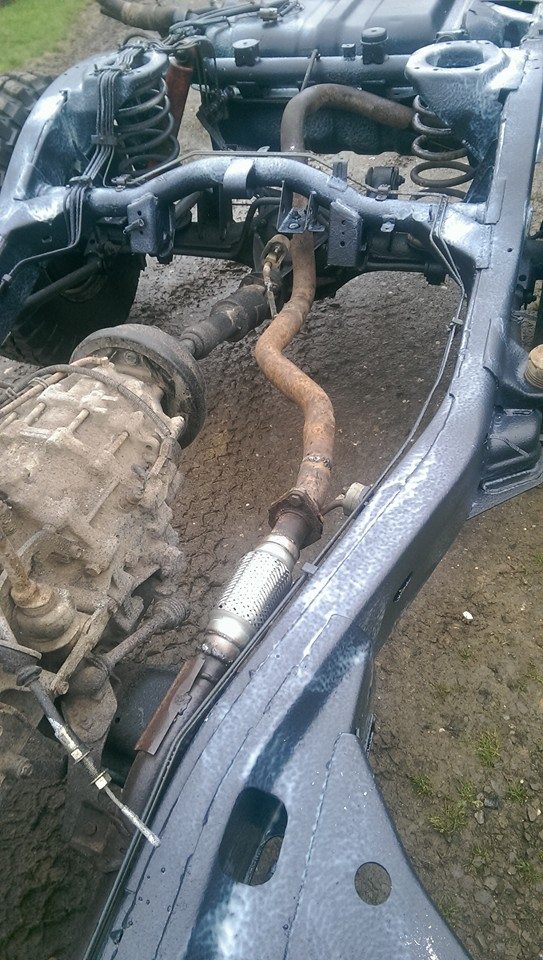

E cam la fel si la mine , dar am acoperit cu generozitate spatiul dintre caroserie si sasiu , aproape nu se vede tamponul de limitare , din fata pana in spatele aripii . Am tinut neaparat sa NU intre noroi prin gaurile din sasiu , pentru ca am cosmaruri cu sasiurile corodate dinspre interior de pamantul acumulat in zonele stropite . Dupa un timp am avut si confirmarea ca intuitia mea de tamplar nu fu proasta deloc la momentu' punerii in opera .

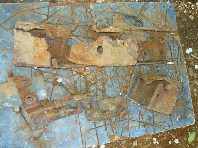

Poza de sus e recenta - un sasiu de Y60 din zona spate , care la prima vedere era in regula , avand vopseaua de fabrica intacta pe exterior , singura problema vizibila fiind in zona carligului de remorcare , unde era o mica urma de strapungere . La o iesire absolut minora masina s-a pus un cur ca ratza la o urcare de doi metri , si a fost destul sa fractureze major sasiul , spargand si rezervorul . Repet ca sasiul parea absolut rezonabil , avand si la activ cateva recuperari cu trageri serioase care n-au evidentiat nici o problema ( m-am simtit absolut supernaspa stiind ca am recomandat masina ca fiind in buna stare , dar aceleasi sentimente-surpriza erau impartasite si de propietar , care nu e deloc novice in auto ) .
Bagati un pic de atentie asupra subiectului , considerand si ca masina a avut de la bun inceput sorturi de protectie .

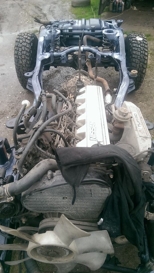

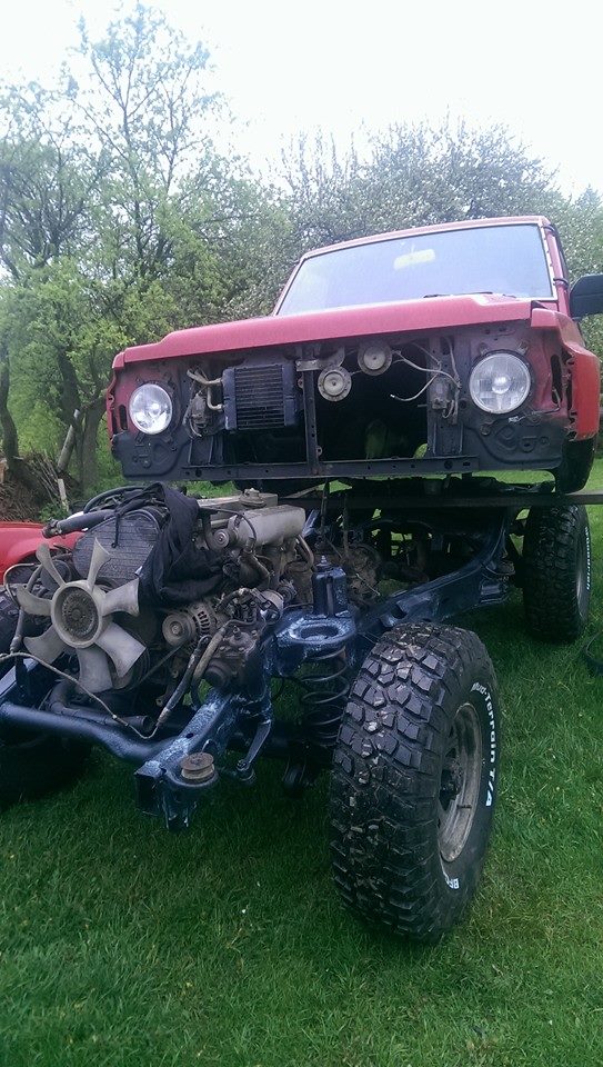

adica la subiectul topicului :) neavand poze deocamdata va fac un rezumat al celor intamplate in ultimele zile
adica dupa montarea caroseriei pe sasiu si inceperea reechiparii am decis ca in paralel sa facem si o bara spate in genul celei de la Defender cu marginile usor inclinate
voi pune poze dupa ce va fi gata sau pe parcurs ca ne facand eu treaba astept si eu pozele cu bara :)
pentru ca bara nu va avea semnale pe ea am decis desigur si la recomandarea unora mai experimentati si mai cunoscatori ca in lipsa triplelor de australia, sa modific triplele pe care le am acum
adica in zona de mers inapoi am pus un bec galben pe care l-am legat la semnalizare,iar in zona de ceata am pus pozitia si frana
urmand ca pentru mersul inapoi si pentru ceata sa montez separat eventual pe bara nou creata sau undeva in alta parte(aici sunt deschis la propuneri tehnice din partea voastra) fie o lampa combinata cu mers inapoi si ceata fie doua separate pentru fiecare.
cam atat legat de "modificari"in rest se face reechiparea pentru a putea fi functionala cat mai rapid ca vine perioada de mocileala si abiaastept sa vad cum se prezinta. :)

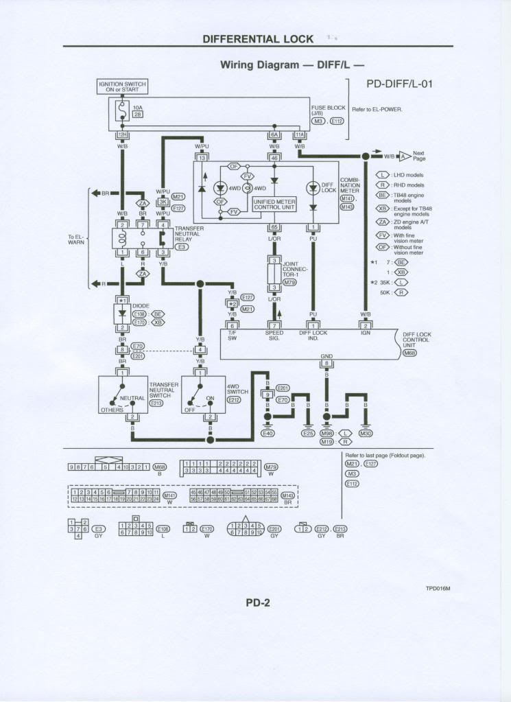

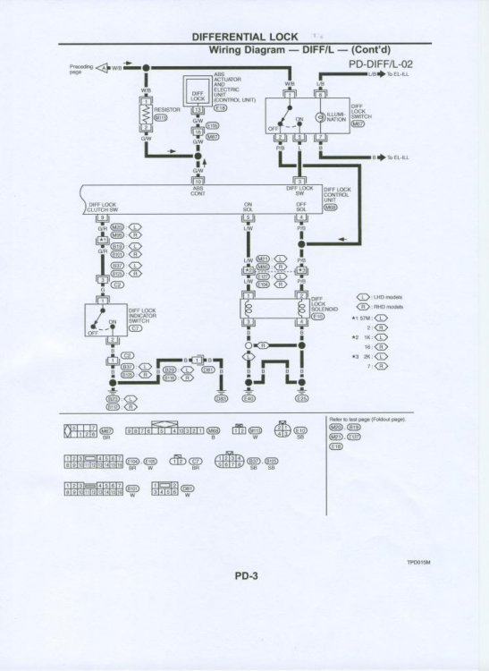

si daca partea hidraulica de la frane am rezolvat-o acum ma frec cu caramida de tavan :) cum sa conectez cele doua valve de la diff lock spate

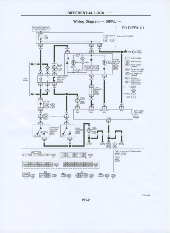

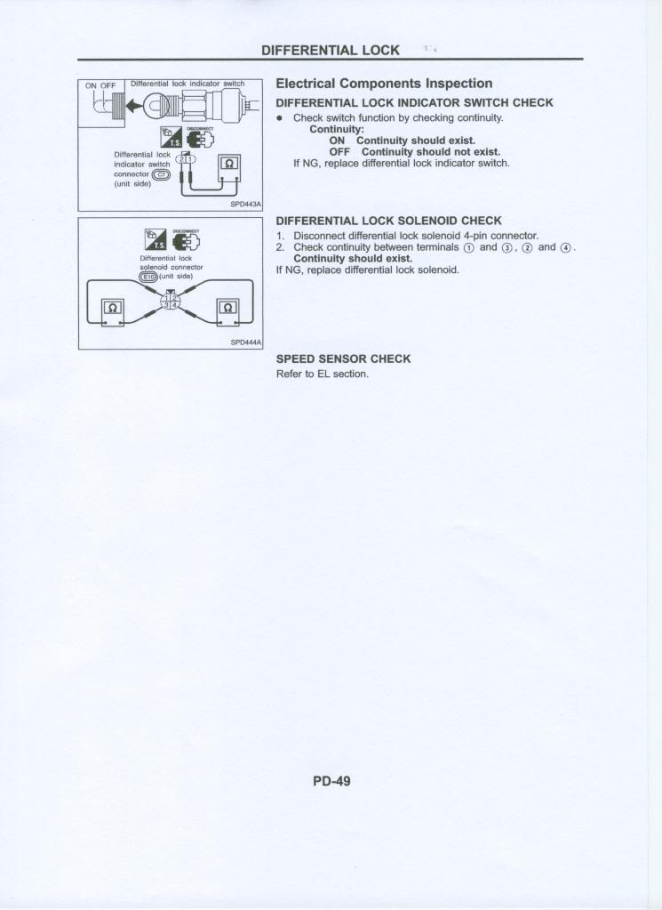

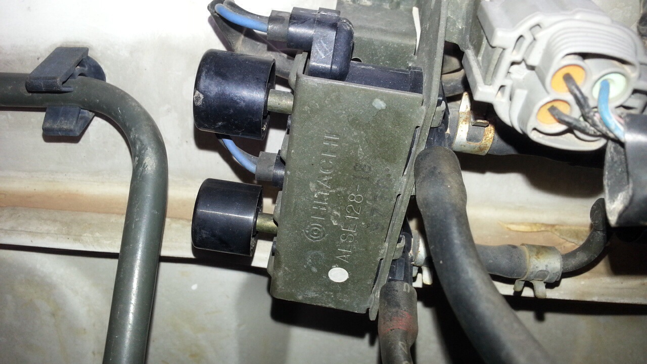

adica pe vorbe mi sa spus ca valvele mele de sub capota sunt muci si ca deaia nu imi merge cuplarea d ela buton,si ca pentru a preveni blocarea in mers datorita defectiunilor aferente furtunele de vacum au fost inlocuite,puse unul in locul celuilalt si ca acum in loc sa lase furca sa conecteze si sa cupleze diff lock defapt el tine vacumul si tine membrana deschisa
pentru ca nu vreau sa o iau pe bajbaite sa vad care e realitatea,desi la limita fac si asa,as dori de la cei care stiu sau care imi pot da o imagine/foto/schema cu legarea furtunaselor care intra in blocul de valve sa puna o poza pe aici ca eu nu am reusit sa gasesc nimic ianfara de poza asta,iar din schemele gasite pe net nu prea inteleg nimic :)1.thumb.jpg.5fa6d0ca6be493929aa58f0d59a0d17a.jpg2.thumb.jpg.634681f73ae177340c6bd679cc65a291.jpg3.thumb.jpg.dccdc3f1d4630c67a550640c7aa5c59a.jpgimage.thumb.jpg.8646d9d3189b7ad8987be49954ce6137.jpg
stie cineva cum sa conectez blocul de valve? si care sa imi spuna si mie?:D
