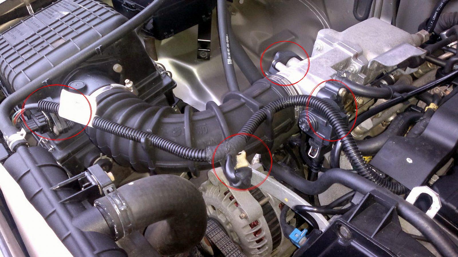

Desfa toata admisia de la filtru aer pana unde poti si spala cu spray de curatare toti senzorii, inclusiv motorasul de ralanti (ultimul subansamblu de pe admisie). 90% rezolvi. Daca nu, tot ansamblul e undeva la 100 - 150 lei sh. Consumul urban cu toate in regula ar fi 11 - 13 litri la suta, depinzand de oras si traffic. (ti-am sugerat un gpl secvential cateva postari in urma)

O sa curat si senzorii cum spui tu. Am vazut ca ar fi debitmetrul, inca un senzor cu mufa alba, apoi ce mai e pe galeria de admisie - parca vreo 2 senzori negri la exterior. Mai e si altceva?
Prin tot ansamblul ce costa pana in 150 de lei sh te referi la toata admisia (tubulatura cu debitmetru, ceilalti senzori si galeria de admisie)?

Daca nu ma insel, subansamblul cu cei 2 senzori negri la exterior reprezinta chiar clapeta ralanti. (nu ma pricep, dar imi povesteste mecanicul ce mai face pe la masina si cat da pe piese - cateodata am participat si eu la reparatii, dar pe scurt ca nu prea am avut timp). Debitmetrul posibil sa il ai afumat bine. Am vazut ca unii s-au codit sa-l spele senzorul aer, pe motiv ca se strica, dar mecanicul meu nu a ezitat.
L.E. 150 lei tot - cu atat a gasit mecanicul meu. Si nu era de-acolo problema masinii (se ineca pe benzina la rece cand calcam acceleratia - ralanti constant), aveam 1 injector infundat.

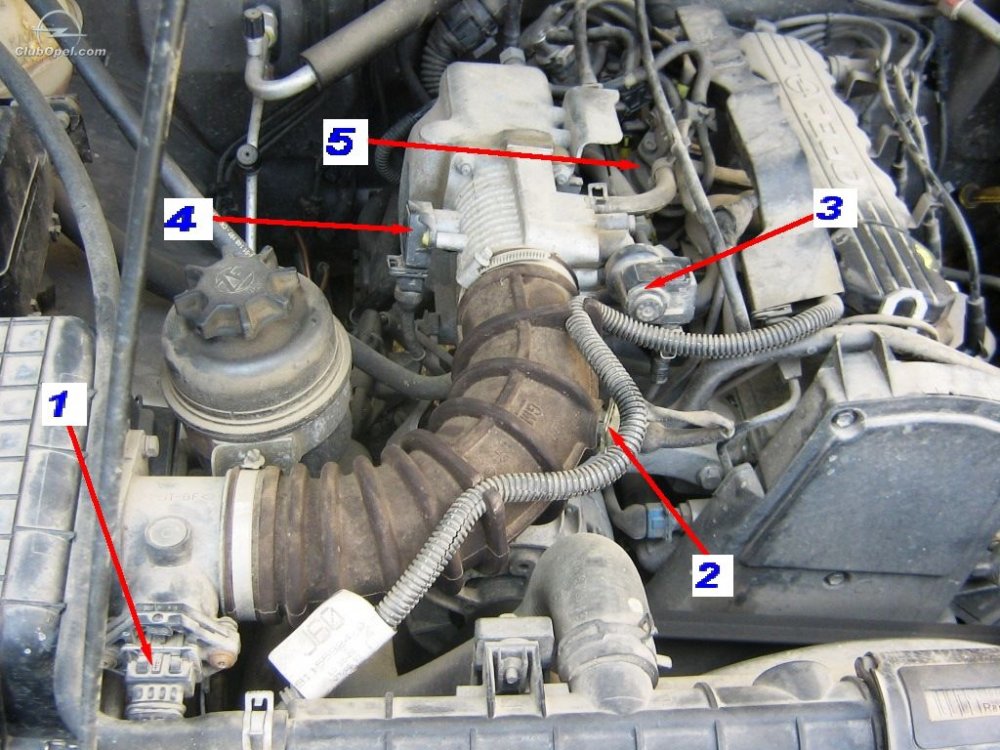

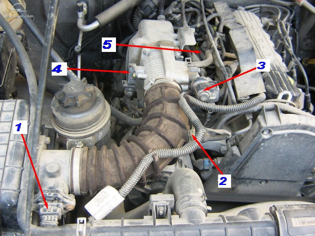

Uite info de la niste colegi fronteristi:
"1- debitmetru: masoara cantitatea de aer necesara arderii;
2- senzor temperatura admisie: masoara temperatura aerului din admisie;
3- valva / regulator mers in gol (valva ralenti): regleaza cantitatea de aer necesara mersului in gol; regleaza cantitatea de aer la pornirea la rece;
4- senzor clapeta acceleratie: transmite informatii despre pozitia clapetei de acceleratie pentru ECU in vederea stabilirii timpului de injectie;
5- senzor depresiune in galeria de admisie+valva egr: transmite informatii catre calculatorul motorului cu privire la sarcina motorului in vederea stabilirii avansului iar valva egr"
