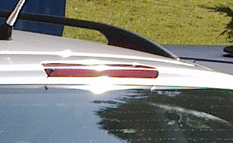

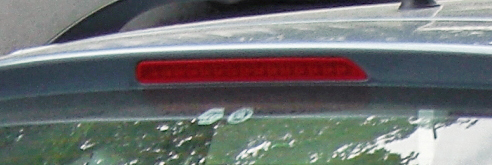

cosmin.ardelean Postat Iunie 8, 2014 Autor Partajează Postat Iunie 8, 2014 Re: O afacere proasta? Ok, o sa am grija cum fac... - decupata buza hardtop-ului, construit prinderi pe interior si garnitura la imbinare, pentru evitarea infiltratiilor. [ATTACH=CONFIG]216325[/ATTACH] - lipit pe geamul hayon-ului in partea de sus. Asta ar implica si constructia unei carcase pentru el, sa nu se vada ce e cand e deschisa usa. [ATTACH=CONFIG]216326[/ATTACH] As prefera prima varianta... Mda... Hardtopul e plin in zona aia. Chiar daca decupez, nu am acces pe interior. Nu e demontabil spatele. Asa ca il voi monta in geam. Am si gasit unul de Golf4, foarte slim, cu LED-uri. Arata bestial. Ii mai construiesc o carcasa ce o lipesc de geam si gata treaba. Nissan Navara Double Cab D40 2009 Link spre comentariu Distribuie pe alte site-uri Alte opțiuni partajare...

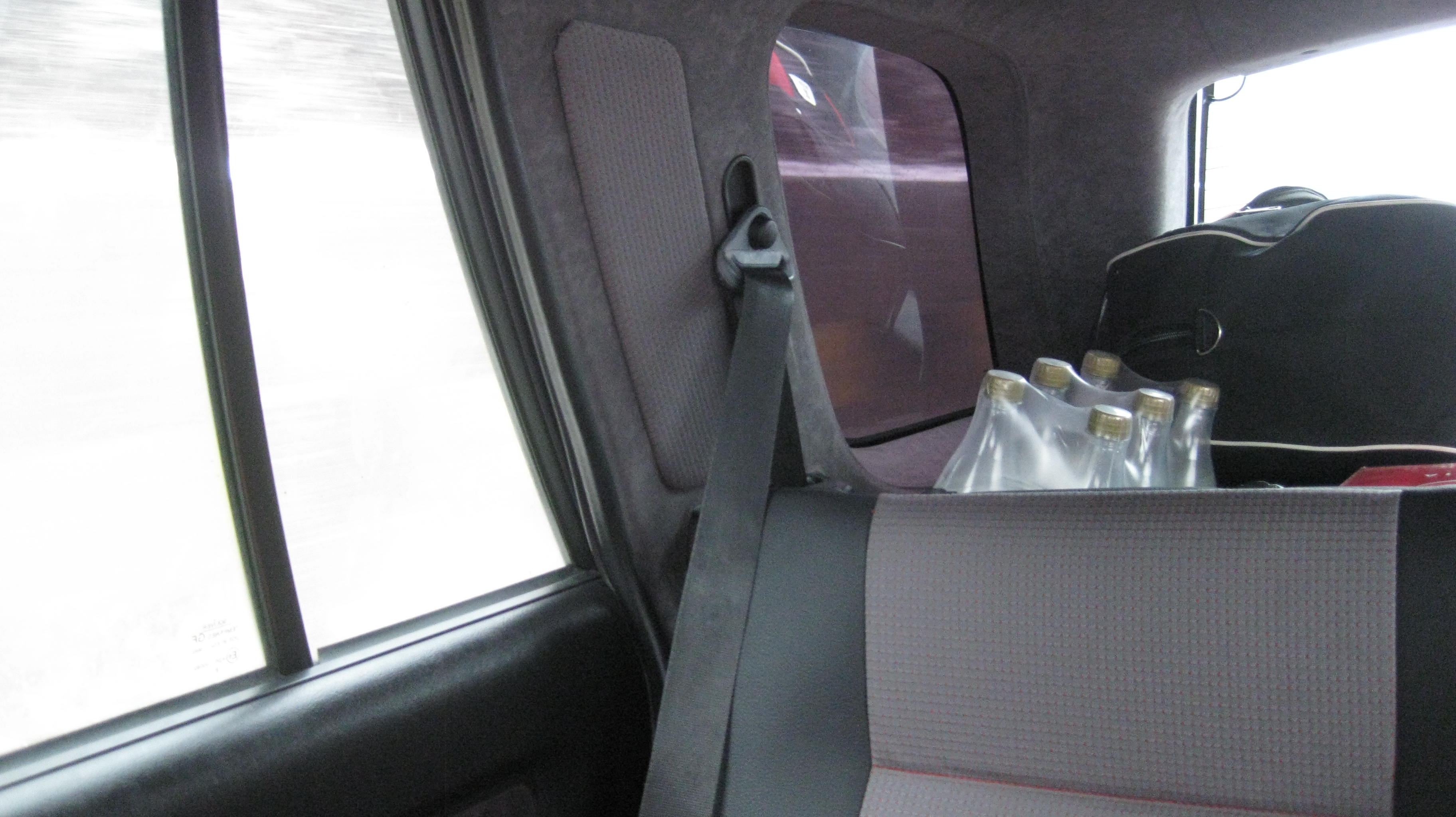

gmc78 Postat Iunie 9, 2014 Partajează Postat Iunie 9, 2014 Re: O afacere proasta? Cam asa arata plafonul meu dupa retapitare si stalpii Opel Frontera 2.5 TDS '98 Link spre comentariu Distribuie pe alte site-uri Alte opțiuni partajare...
cosmin.ardelean Postat Iunie 9, 2014 Autor Partajează Postat Iunie 9, 2014 Re: O afacere proasta? Auuu... Nasol. La Frontera Sport e foarte mica tapiteria aia. Sper ca macar asta sa ajute la uniformitate. Nissan Navara Double Cab D40 2009 Link spre comentariu Distribuie pe alte site-uri Alte opțiuni partajare...
gmc78 Postat Iunie 9, 2014 Partajează Postat Iunie 9, 2014 Re: O afacere proasta? Ok, o sa am grija cum fac... Mda... Hardtopul e plin in zona aia. Chiar daca decupez, nu am acces pe interior. Nu e demontabil spatele. Asa ca il voi monta in geam. Am si gasit unul de Golf4, foarte slim, cu LED-uri. Arata bestial. Ii mai construiesc o carcasa ce o lipesc de geam si gata treaba. Ai grija cu cele din grupul Vw ca se ard, iti recomand tot unul de Opel, eu unul am pus led-uri de exterior tip banda si le-am vopsit pe deasupra cu negru pt stopuri pt ca luminau foarte puternic si m-am gandit sa nu-i orbesc pe cei din spate, iar acum si eu studiez problema cu montarea unui stop in interior, eu am unul de Opel Omega si Frontera mea e cu 4 usi, daca gasesc o solutie viabila o sa o postez aici. Opel Frontera 2.5 TDS '98 Link spre comentariu Distribuie pe alte site-uri Alte opțiuni partajare...
cosmin.ardelean Postat Iunie 9, 2014 Autor Partajează Postat Iunie 9, 2014 (editat) Re: O afacere proasta? Nu toate cele de VAG se ard. Doar cele cu beculete. Primul pe care l-am postat era cu becuri, si avea deja arse 3 din ele. Asta de care discutam acum e cu LED. Editat Iunie 10, 2014 de cosmin.ardelean Nissan Navara Double Cab D40 2009 Link spre comentariu Distribuie pe alte site-uri Alte opțiuni partajare...
gmc78 Postat Iunie 9, 2014 Partajează Postat Iunie 9, 2014 Re: O afacere proasta? Auuu... Nasol. La Frontera Sport e foarte mica tapiteria aia. Sper ca macar asta sa ajute la uniformitate. Nasol ce?????? Tapiteria a iesit perfect, sa lipit uniform, inclusiv la parasolare, uitate mai atent si ai sa vezi ce fel de material este si de ce se vede asa. Poate nu te ajuta nici pozele prea mult sa-ti dai seama, o sa incerc sa fac altele mai in detaliu :ft Opel Frontera 2.5 TDS '98 Link spre comentariu Distribuie pe alte site-uri Alte opțiuni partajare...
