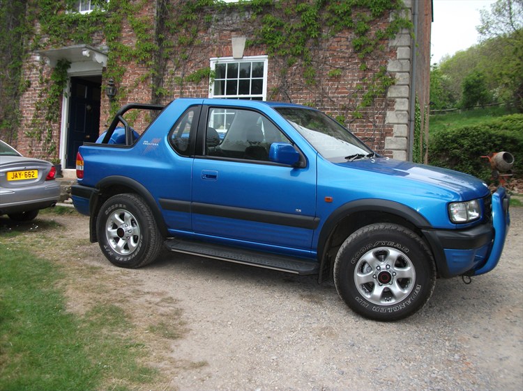

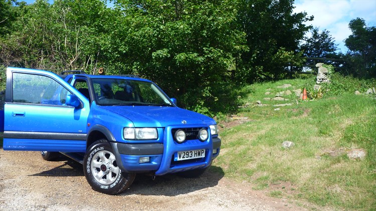

cosmin.ardelean Postat Iunie 11, 2014 Autor Partajează Postat Iunie 11, 2014 (editat) Re: O afacere proasta? Cum vi se pare culoarea asta pe Frontera A? Ca mi se pare mai frumoasa decat albastrul inchis ce il am. Si daca tot o vopsesc toata... Mi se pare ca iese mai bine in contrast cu elementele negre de pe ea. Nu e albastrul ala verzui ce e pe Frontera A. Asta e culoare de Frontera B. Editat Iunie 11, 2014 de cosmin.ardelean Nissan Navara Double Cab D40 2009 Link spre comentariu Distribuie pe alte site-uri Alte opțiuni partajare...
CatalinU Postat Iunie 11, 2014 Partajează Postat Iunie 11, 2014 Re: O afacere proasta? arata bestial.e un albastru de Voronet,place culoarea si al lumina arata foarte bine.baga mare Ever tried.Ever failed.Try again.Fail again.Fail better Link spre comentariu Distribuie pe alte site-uri Alte opțiuni partajare...
cosmin.ardelean Postat Iunie 12, 2014 Autor Partajează Postat Iunie 12, 2014 (editat) Re: O afacere proasta? O intrebare. Poate ati mai desfacut careva. Ca sa ajungi la macaraua din usa (electrica) trebuie taiate niturile cu care e prinsa pe cadrul usii? Sau la mine e ceva anormal? Ca macaraua din dreapta bate cand ajunge sus si tremura toata usa. Nu am idee ce s-o fi uzat acolo... Editat Iunie 12, 2014 de cosmin.ardelean Nissan Navara Double Cab D40 2009 Link spre comentariu Distribuie pe alte site-uri Alte opțiuni partajare...
gmc78 Postat Iunie 12, 2014 Partajează Postat Iunie 12, 2014 Re: O afacere proasta? Seamana cu albastru OPC, este o culoare frumoasa, merita sa-i face o schimbare. Opel Frontera 2.5 TDS '98 Link spre comentariu Distribuie pe alte site-uri Alte opțiuni partajare...

cosmin.ardelean Postat Iunie 13, 2014 Autor Partajează Postat Iunie 13, 2014 (editat) Re: O afacere proasta? Din pacate raman la culoarea ei... Nu mai am nervi sa desfac tot ce-i pe la motor, ca sa vopsesc si compartimentul motor. Iar sa vopsesc exteriorul si las la motor albastru inchis, iar nu e ok. Editat Iunie 13, 2014 de cosmin.ardelean Nissan Navara Double Cab D40 2009 Link spre comentariu Distribuie pe alte site-uri Alte opțiuni partajare...
CatalinU Postat Iunie 13, 2014 Partajează Postat Iunie 13, 2014 Re: O afacere proasta? pai nu poti masca motorul si sa demontezi doar unele anexe si apoi se poate vopsi Ever tried.Ever failed.Try again.Fail again.Fail better Link spre comentariu Distribuie pe alte site-uri Alte opțiuni partajare...

cosmin.ardelean Postat Iunie 14, 2014 Autor Partajează Postat Iunie 14, 2014 Re: O afacere proasta? Am ramas pe o culoare ff putin mai deschisa decat cea originala, Albastru Spectral se numeste, de la Klar. Mie mi-a placut ca e chiar mai sidefata decat cea de pe masina. Nu merge sa desfaci doar cateva din compartimentul motor, pentru a putea vopsi. Sunt chiar si o gramada de conducte prinse de caroserie si nu le poti nici indoi. Multumesc de sfatul cu macaraua. Ma bucur ca merge rezolvata si nu mai tre sa cumpar alta macara... O sa ma ocup si de ea inaite sa montez tapiteria. Am observat un lucru oarecum deranjant. Toata caroseria parca are tabla groasa, doar panourile usilor par a avea tabla subtire. Vibreaza cand le inchizi. A corectat asta cineva? Sau nu va deranjeaza. Ma gandesc la o rigidizare pe interior cu ceva profil de aluminiu, cum se practica la masinile de generatie mai noua. Nissan Navara Double Cab D40 2009 Link spre comentariu Distribuie pe alte site-uri Alte opțiuni partajare...
FordRanger Postat Iunie 14, 2014 Partajează Postat Iunie 14, 2014 Re: O afacere proasta? Din pacate raman la culoarea ei... Nu mai am nervi sa desfac tot ce-i pe la motor, ca sa vopsesc si compartimentul motor. Iar sa vopsesc exteriorul si las la motor albastru inchis, iar nu e ok. Trebuie doar sa izolezi cu grija si sa urmezi modelul din filmulet : Nu vei fi judecat niciodată de un om mai bun ca tine. Cei care judecă îşi urăsc, de fapt, propriile greşeli şi neputinţe. Link spre comentariu Distribuie pe alte site-uri Alte opțiuni partajare...
