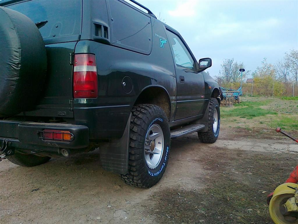

cosmin.ardelean Postat Mai 24, 2014 Autor Partajează Postat Mai 24, 2014 Re: O afacere proasta? Moaaaama ce bine iti arata masinuta. Acum am vazut pozele. Asa as vrea sa iasa si a mea. Pot vedea mai multe poze undeva? Ai vreun topic de prezentare? Jantele alea nu sunt de Frontera B? Garda la sol o vad ca si la mine. Deocamdata mai studiez si granulatia cu care sunt vopsite barele din fabrica, sa respect si asta. Vad ca ai si scarite. As vrea sa construiesc si eu o pereche. La momentul potrivit am sa-ti cer niste masuratori la ale tale. Da, 2000E e fara RAR, fara taxa. Nissan Navara Double Cab D40 2009 Link spre comentariu Distribuie pe alte site-uri Alte opțiuni partajare...
klavs Postat Mai 24, 2014 Partajează Postat Mai 24, 2014 (editat) Re: O afacere proasta? Multumesc pt apreciere. Nu am topic de prezentare. Jantele (incaltate cu MT 15") sunt de Frontera A model 1994 (mai vechi), jantele cu cauciucuri de strada sunt de B 16". In foto, masina este inaltata cu 30 mm din caroserie (body lift). Acum nu mai arata la fel si nici poze nu I-am mai facut. Dar ii voi face cand ma apuc de treaba din nou si le postez aici. Cat despre scarite, eu nu mi-as bate capul sa le confectionez, sunt destule la dezmembrari. Totusi daca vrei sa le construiesti, imi ceri cotele si ti le trimit. Cam asa arata cand am cumparat-o. Editat Mai 24, 2014 de klavs Link spre comentariu Distribuie pe alte site-uri Alte opțiuni partajare...

klavs Postat Mai 25, 2014 Partajează Postat Mai 25, 2014 (editat) Re: O afacere proasta? Gusturile nu se discuta. Daca inalti spatele, sa nu uiti sa reglezi si repartitorul de frana. Pe langa factorul design, inaltarea tiribombei mi s-a parut necesara in cazul folosirii jantelor cu et (mai) negativ si cauciucuri MT / AT 31/10.5R15 (sau distantiere - cazul tau). Tot daca inalti spatele, repartizarea greutatii pe axe va fi alta in curbe, la franare... Atentie la masinile cu propulsie ca au tendinta sa dea din fund. :grin: Iar asta fiind mai scurta, e mai bagaboanta. :as Editat Mai 25, 2014 de klavs Link spre comentariu Distribuie pe alte site-uri Alte opțiuni partajare...

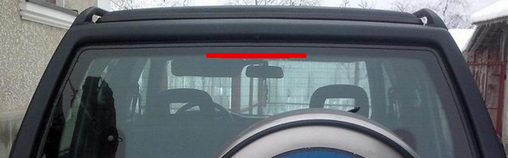

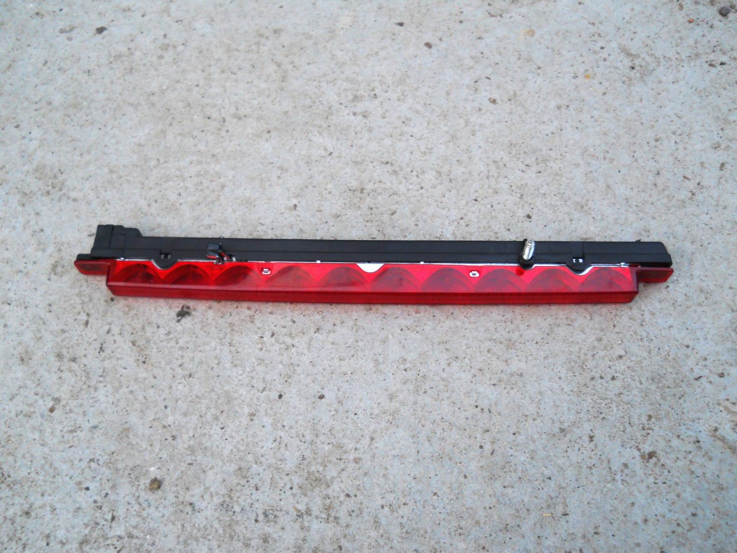

cosmin.ardelean Postat Mai 29, 2014 Autor Partajează Postat Mai 29, 2014 (editat) Re: O afacere proasta? Si as mai face o modificare. Nu-mi place ca lipseste stopul suplimentar, care la Frontera A e in buza de sus a hardtop-ului. Ar adauga un plus de eleganta. Am unul de Audi. Si ma gandesc la 2 variante: - decupata buza hardtop-ului, construit prinderi pe interior si garnitura la imbinare, pentru evitarea infiltratiilor. - lipit pe geamul hayon-ului in partea de sus. Asta ar implica si constructia unei carcase pentru el, sa nu se vada ce e cand e deschisa usa. As prefera prima varianta... Oricum ar iesi ceva ca de fabrica. Am sculele, materialele si priceperea necesare realizarii acestui proiect. :grin: Si precis ar fi primul Frontera A cu asa ceva. Editat Mai 29, 2014 de cosmin.ardelean Nissan Navara Double Cab D40 2009 Link spre comentariu Distribuie pe alte site-uri Alte opțiuni partajare...
CatalinU Postat Mai 29, 2014 Partajează Postat Mai 29, 2014 Re: O afacere proasta? atentie mare.daca pe audi a fost pe interiorul masinii,nu stiu daca va rezista afara Ever tried.Ever failed.Try again.Fail again.Fail better Link spre comentariu Distribuie pe alte site-uri Alte opțiuni partajare...
cosmin.ardelean Postat Mai 30, 2014 Autor Partajează Postat Mai 30, 2014 (editat) Re: O afacere proasta? Da, m-am gandit si la aspectul asta. Mai studiez problema. Oricum afara va fi doar fata lampii. Restul e in interior. LE: va trebui sa ma reorientez. Vad pe google ca sunt masini (chiar si autoturisme) al caror stop suplimentar se baga din exterior, are garnitura si se prinde cu suruburi. Asa ceva trebuie sa caut. Doar inca nu stiu de la ce masini s-ar potrivi... Editat Mai 30, 2014 de cosmin.ardelean Nissan Navara Double Cab D40 2009 Link spre comentariu Distribuie pe alte site-uri Alte opțiuni partajare...
