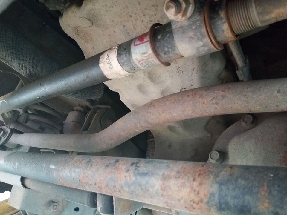

alin-jeep Postat August 28, 2017 Autor Partajează Postat August 28, 2017 (editat) Re: Jeep Grand Cherokee WG 2.7 CRD -probleme si rezolvari Salut. Ma numesc Dan si sunt din Iasi . am cumparat de aprox 2 ani un jeep grand cherokee 2.7 crd an 2003 noiembrie (mentionez noiembrie pentru ca piesele de 2003 nu se potrivesc la gauri) , masina era ucisa , airbaguri sarite( scimbate ulterior) ...... probleme la greu .radiatorul de clima schimbat , injectoarele reconditionate , supapa presiune rampa schimbat , tot ce tine de directie schimbate , amortizoare schimbate ; o mare problema am cu bara de torsiune fata , nu gasesc decat noua si e o caruta de bani , mentionez ca pe fata are doua bare de torsiune una ce vine prin masca fata si cealalta ce am nevoie e prinsa de puntea fata stanga si in cealalta parte e prinsa de lonjeron dreapta . daca stiti un sh unde sa incerc pentru ca la toti care am sunat nu au asa ceva pe masinile dezmembrate. Multumesc Acum cred ca nu stii care e stanga si dreapta masinii pentru ca tu spui asa : ,, e prinsa de puntea fata stanga si in cealalta parte e prinsa de lonjeron dreapta'' Doar la masinile cu volan pe dreapta sunt astfel prinse barele Panhard Din poza asta se vede clar ca ne induci in eroare : bara este prinsa pe punte in partea dreapta si pe lonjeron in partea stanga PS ..... al dracului de Caravelle care are bara Panhard :ha: Editat August 28, 2017 de alin-jeep Link spre comentariu Distribuie pe alte site-uri Alte opțiuni partajare...
alin-jeep Postat August 28, 2017 Autor Partajează Postat August 28, 2017 (editat) Re: Jeep Grand Cherokee WG 2.7 CRD -probleme si rezolvari http://www.girlshare.ro/3489916680.8 http://www.girlshare.ro/3489916681.9 http://www.girlshare.ro/3489916683 http://www.girlshare.ro/3489916685.2 primele 3 sunt cu bara ce am nevoie se vede cum atinge in capacul grupului si ultima este bara ce ziceam ca intra prin masca fata ce se gaseste pe toate modelele Nu este ok felul in care tu incerci sa ne arati pozele , eu vad doar fete acolo (sau poate sunt mai putin instruit ) Citeste aici si incearca http://forum.club4x4.ro/showthread.php?56551-Tutorial-pentru-postarea-de-atasamente-si-imagini Editat August 28, 2017 de alin-jeep Link spre comentariu Distribuie pe alte site-uri Alte opțiuni partajare...
danciucu Postat August 28, 2017 Partajează Postat August 28, 2017 Re: Jeep Grand Cherokee WG 2.7 CRD -probleme si rezolvari Buna. Volanul e pe partea stanga . poza am facut-o dar sunt pe telefon deocamdata si nu pot sa o trimit . bara nu este a masinii fostul propietar a luat-o de pe un ww caravel si e mai scurta cu ceva mm . piese as mai avea nevoie dar trebuie sa rezolv intai cu bara ca imi sfarma capacul de la grup. revin cu poza Hai ca esti primul care prezinta poze cu girlshare. Revenind, ia una sh si schimba-i bucsele.Bucsele se gasesc mai nou si pe site-uri de piese auto din RO. XJ '96 2.5i, WJ '00 4.7 Link spre comentariu Distribuie pe alte site-uri Alte opțiuni partajare...
alin-jeep Postat August 28, 2017 Autor Partajează Postat August 28, 2017 (editat) Re: Jeep Grand Cherokee WG 2.7 CRD -probleme si rezolvari Cam nu prea are cum sa atinga bara in capacul grupului decat daca ori este mutata puntea mai in fata din ceva brate mai lungi ,ori bara este deformata dar nu reiese din poza , ori ai si arcurile foarte moi - ori toate trei variantele Cel mai bine sa nu ne mai batem noi capul . Cauta-l pe @symy139 care este din Iasi si se pricepe . sa isi foloseasca el inteligenta :grin: Editat August 28, 2017 de alin-jeep Link spre comentariu Distribuie pe alte site-uri Alte opțiuni partajare...
ssrli Postat August 29, 2017 Partajează Postat August 29, 2017 Re: Jeep Grand Cherokee WG 2.7 CRD -probleme si rezolvari Hai ca esti primul care prezinta poze cu girlshare. Revenind, ia una sh si schimba-i bucsele.Bucsele se gasesc mai nou si pe site-uri de piese auto din RO. Poti pune un cod te rog? '02 WG CRD - EGR delete '94 MX5 NA8 - Low, fast and stupid. Link spre comentariu Distribuie pe alte site-uri Alte opțiuni partajare...
ssrli Postat August 29, 2017 Partajează Postat August 29, 2017 Re: Jeep Grand Cherokee WG 2.7 CRD -probleme si rezolvari Cred ca o bara panhard de masina cu volan pe dreapta montata pe masina cu volan pe stanga atinge capacul grupului. '02 WG CRD - EGR delete '94 MX5 NA8 - Low, fast and stupid. Link spre comentariu Distribuie pe alte site-uri Alte opțiuni partajare...
danciucu Postat August 29, 2017 Partajează Postat August 29, 2017 Re: Jeep Grand Cherokee WG 2.7 CRD -probleme si rezolvari Poti pune un cod te rog? ted89195 XJ '96 2.5i, WJ '00 4.7 Link spre comentariu Distribuie pe alte site-uri Alte opțiuni partajare...
alin-jeep Postat August 29, 2017 Autor Partajează Postat August 29, 2017 Re: Jeep Grand Cherokee WG 2.7 CRD -probleme si rezolvari Bara Panhard noua costa aprox .350 lei . Mie nu mi se pare a fi un pret mare . Link spre comentariu Distribuie pe alte site-uri Alte opțiuni partajare...

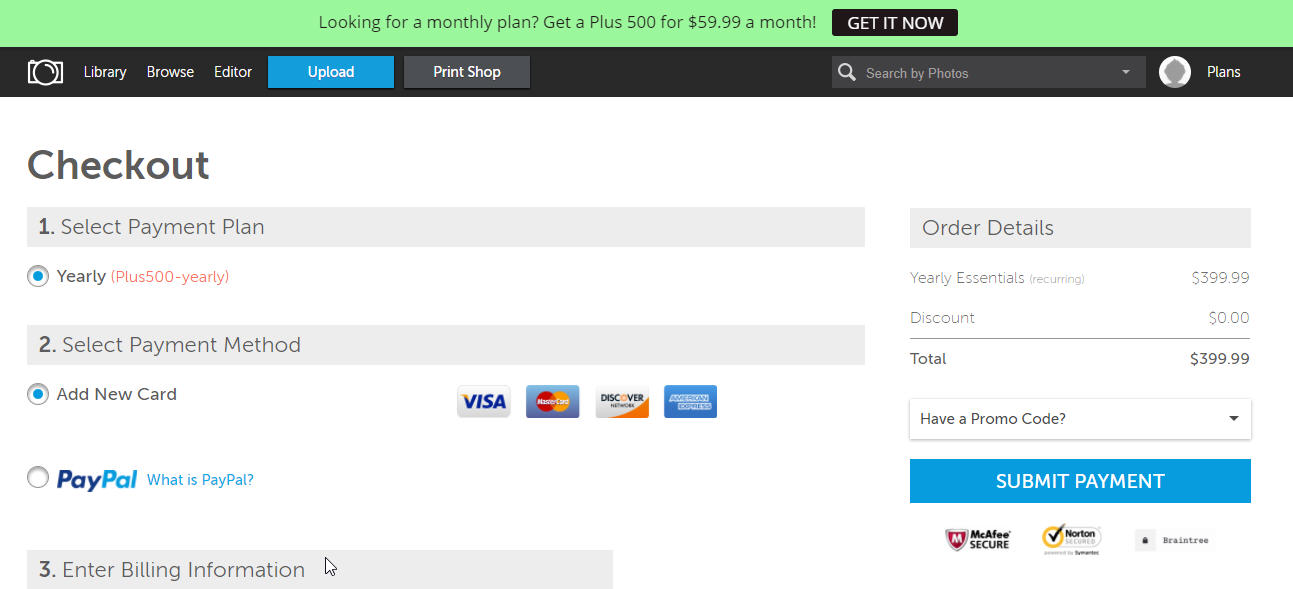

octaviannus Postat August 30, 2017 Partajează Postat August 30, 2017 Re: Jeep Grand Cherokee WG 2.7 CRD -probleme si rezolvari Ce m-a deranjat era faptul ca desi unii colegi si-au documentat lucrarile cu poze multe si detaliate (probabil) si le-au incarcat aici pe forum ele (pozele) nu se vad. Cred ca site-ul de gazduire photobucket a sucombat si a inghitit cu el si pozele share-uite aici.Cred ca si site-ul imageshack a avut aceeasi soarta.Acum cativa ani am folosit acest site pana am observat ca nu mai merge.Acum folosesc postimage.org.Recomand. Photobucket functioneaza si acum, numai ca iti cere abonament de 400 dolari pe an pentru share. Eu am sute de fotografii la ei. Chiar ma gandeam cu cine iau legatura de pe forum sa pot inlocui fotografiile postate. Cred ca va trebui sa am drept de admin pentru editare mesaje mai vechi. Oare se poate ? Link spre comentariu Distribuie pe alte site-uri Alte opțiuni partajare...
danciucu Postat August 30, 2017 Partajează Postat August 30, 2017 Re: Jeep Grand Cherokee WG 2.7 CRD -probleme si rezolvari Mersi! Sunt de poliuretan? Ca am avut de poliuretan si au tinut sub 20.000km Nu stiu , eu am avut unele negre Moog, nu cred ca au tinut 2000 km, la mine e si putin puntea nealiniata, ea fiind data in fata 2-3cm. Am vazut solutii cu heim-joint-uri dar nu inteleg cum de nu trosneste rau, fiind 'fer' pe 'fer'. Totusi, cred ca o sa imi comand altele de peste garla ceva poliuretan. Daca gasesti ceva interesant, zi-mi si mie. Acum ma sacaie alea de la bara stabilizatoare, alea stoc, nu prea rezista la abuz de flexari. Am comandat ceva poliuretan sa vedem... XJ '96 2.5i, WJ '00 4.7 Link spre comentariu Distribuie pe alte site-uri Alte opțiuni partajare...
