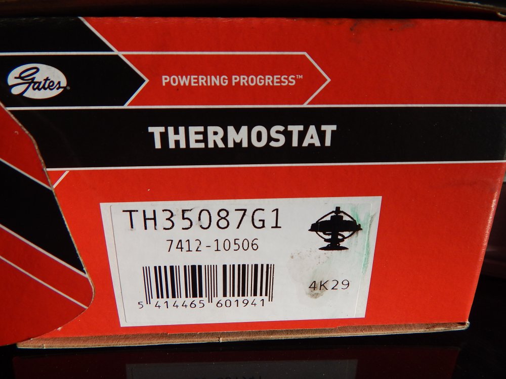

alin-jeep Posted January 5, 2015 Author Share Posted January 5, 2015 (edited) Re: Jeep Grand Cherokee WG 2.7 CRD -probleme si rezolvari Probleme cu caldura in interior : Simtome : -indicatorul de temperatura indica temperatura scazuta care nu creste sub nici o forma -Consum de combustibil marit -Furtunele de la radiator spre motor caldute Rezolvarea : -Inlocuire termostat Cod piesa: Gates TH35087G1 ,Behr TH 11 87 Operatiunea dureaza maxim o ora (inclusiv timpul de asteptare pentru racirea cat de cat a motorului ) Ce am mai observat ca dupa inlocuirea termostatului ,la cald a scazut putin presiunea uleiului . Lucrarea se poate face si acasa cu doar cateva scule si atentie . :h5 Edited January 5, 2015 by alin-jeep Link to comment Share on other sites More sharing options...
